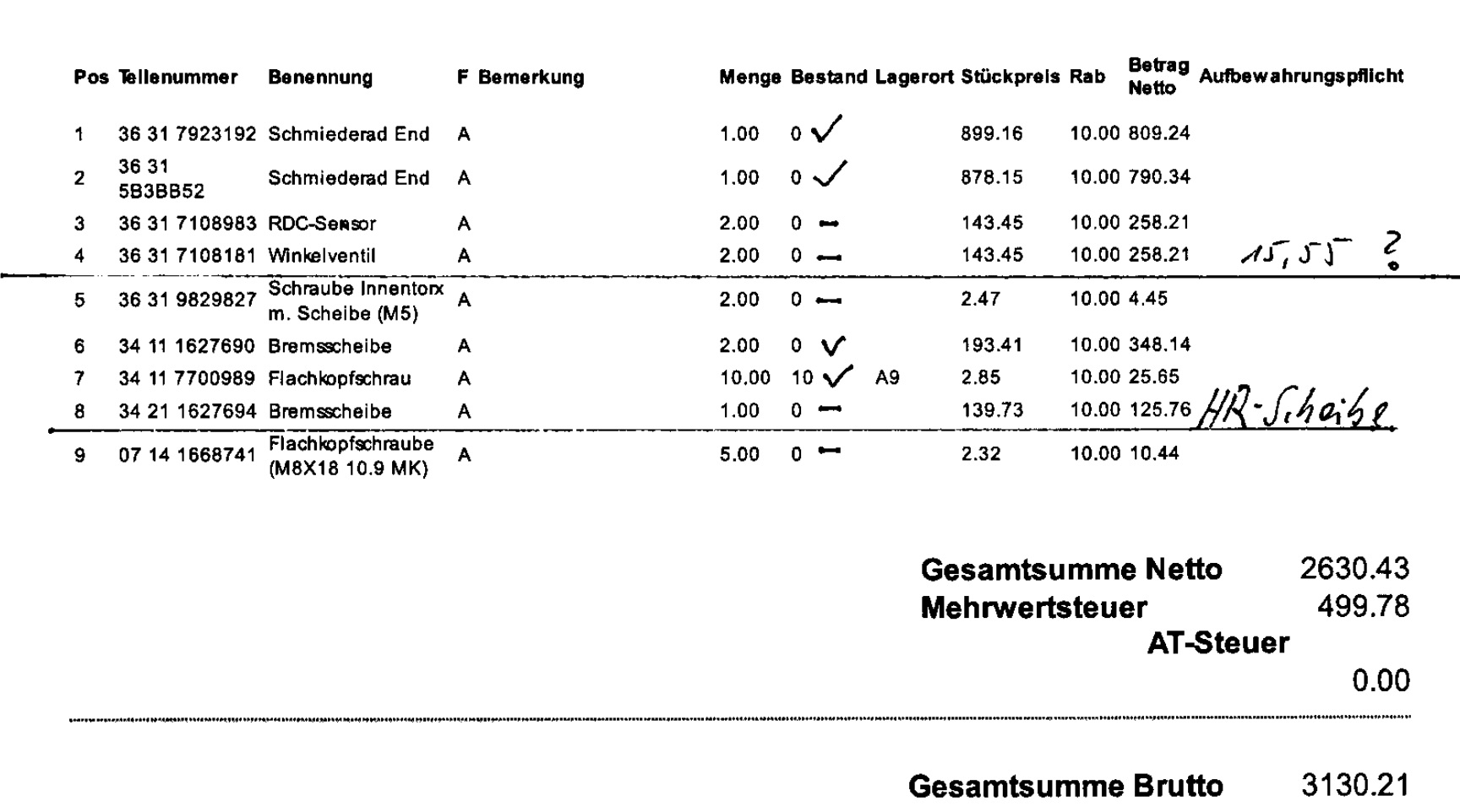

Hier der Auszug aus dem Kostenvoranschlag für eine zweiten Radsatz aus Juni 2024
Wichtig: Keine Gewähr für die Aktualität der Preise und Korrekheit aller Artikelnummern!!!
Hinweis:
Bei Pos. 4 Winkelventil wurde ein falscher Preis gezogen, lt. Leebmann24 um 20,00 EUR.
Pos. 8 & 9 eine komplette hintere Bremsscheibe inkl. Schrauben wird nicht benötigt da am Winkelgetriebe fest montiert.
Es fehlt noch der
  • 34 52 8406053 ABS Sensorring a 36,00 EUR
  • 07 129 907433 Torx Schraube 3 x a 2,99 EUR
Für den Falle eines zweiten Radsatzes würde ich auch keine RDC Sensoren kaufen, sondern einfache Gummiventile, da die 1300er kann nur einen Satz Sensoren im Steuergerät speichern kann.
Ohne die hintere Bremsscheibe, RDC und Gummiventile (statt der -falsch bepreisten- Winkelventile)
kam der Satz Schmiedefelgen auf etwa 2.450 EUR.

Die 1250er kann zwei Radsätze und die 1300er nur einen? :grosse-augen:
