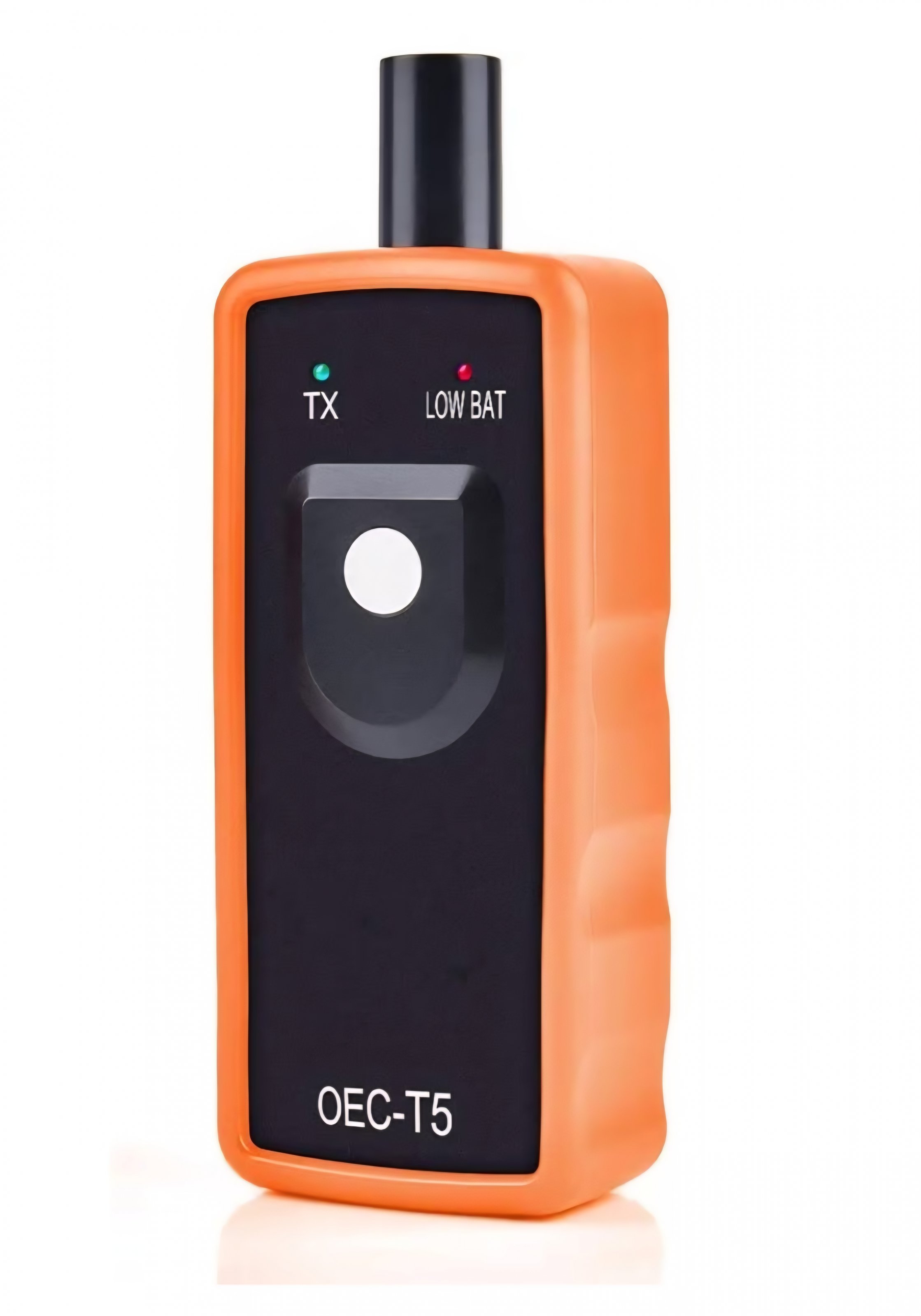

Hallo in die Runde, ich habe beim Reifenwechsel vorne und hinten neue Reifendrucksensoren von Schrader einbauen lassen. Nun wollte ich die Sensoren mit der MotoScan App und dem Aktivator anlernen. Jetzt habe ich das Problem, dass ich die Sensoren nicht aktivieren kann. Ich vermute, dass der Aktivator trotz neuer Batterie nicht durch die Felge (Speichenfelge) reicht. Was habe ich jetzt noch für eine Möglichkeit die Sensoren anzulernen?

Hab ich auch schon versucht. Ich bekomme weder vorne noch hinten die Sensoren nicht aktiviert

Auf den Hauptständer stellen, Motor starten und Gang einlegen. Das Rad drehen lassen bis sich der Sensor einschaltet. Das dürfte nach 30 Sekunden der Fall sein. Dann kannst Du schon mal den hinteren programmieren.
Dann kannst Du versuchen ein paar Meter zu fahren bis sich der vordere aktiviert. Ich weiß aber nicht was Motoscan macht wenn beide senden. Vielleicht kannst Du ja dann den vorderen auswählen weil Du ja die Nummer des hinteren Sensors kennst. Vielleicht ist das Steuergerät auch so schlau, dass es dann den nicht programmierten Sensor für vorne nimmt.

Dann müssen sie durch drehen des Rads auch aktiviert werden. Alternativ kannst Du noch versuchen den Sensor über Änderung des Luftdrucks einzuschalten. Das muss aber dann schon viel sein. Ein bisschen pumpen reicht da nicht. Eher Aufpumpen und dann den Ventileinsatz raus schrauben.
War bei den Sensoren denn keine ID Nummer dabei oder auf der Verpackung drauf ?

Den Aktivator mittig vom Profil auf den Reifen halten, Senkrecht zum Sensor .
Dann sollte es Funktionieren .

"Mal eben so" tut das leider auch nicht. Das ist eine Elende Fummelei, bis das Kästle die Sensoren aufweckt.
Alternativ sollten sich die Sensoren beim fahren einschalten und du kannst die Zuordnung im Motoscan dann auch über den Druck machen.
Ich habe mit dem Kästle bestimmt auch 20 Min. gefummelt, bis ich die Sensoren erweckt habe, habe dann die Sendeantenne direkt frontal auf das Ventil gehalten, das war bei mir die finale Lösung

Es scheint bei den orangen Kästla auch extreme Reichweitenunterschiede zu geben obwohl sie gleich aussehen. Was gut funktioniert ist den Sensor vor der Reifenmontage zu programmieren. Dann kann man das Kästle direkt auf den Sensor halten.

Soll ich Dir (zum Testen) mein Kästle schicken? Ein Defekt ist ja nicht ausgeschlossen.....
