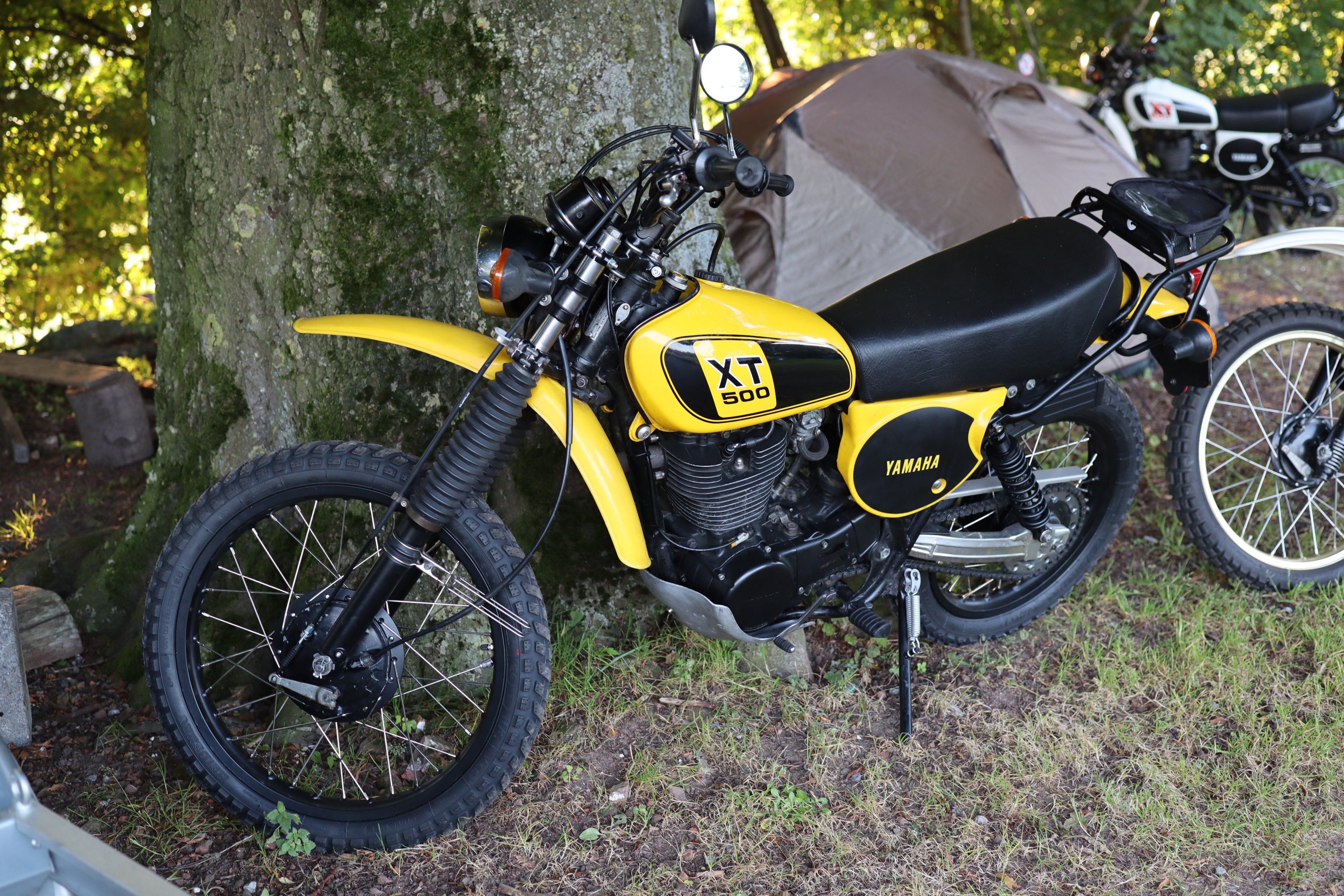

Sehr schön! Aber viel ist da nicht mehr von der XT500 (bei den spanischen Umbauten): Motor, Gabel, Bremsen, Schwinge...alles was anderes, aber: sehr schön!

Das sind ja auch keine XT 500 Rahmen sondern XT 600 e Rahmen mit Umbau auf 2 Federbeine...
In den 500er Rahmen passt kein 600er E/K venünftig-da muß man viel ändern.

Der Rahmen weißt einige Merkmale auf, die auf den 600er Rahmen hin deuten. Am besten zu erkennen an der vorderen Motoraufhängung oder auch daran, dass die Fußrasten mit zwei Schrauben angeschraubt sind. Der Motor ist damit ein tragender Teil des Rahmens.
Der 600er Heckrahmen wurde dann auf Twinshock geändert.
Das ist auch definitiv die leichtere Möglichkeit als einen 600er Motor in einen 500er Rahmen zu packen.
Auf jeden Fall: super Gesamtoptik. :)
