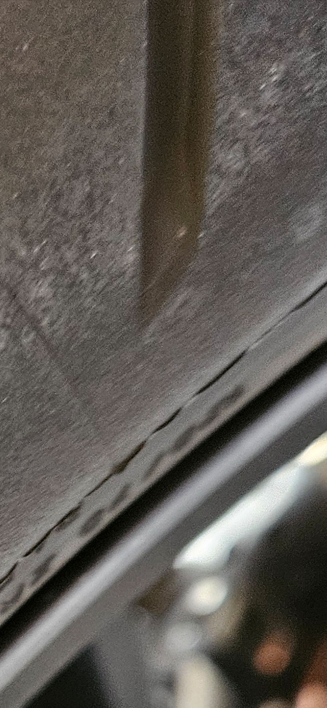

Hab’s auch noch nicht geschafft das was kratzt.
Laut Anzeige waren das bis jetzt 51°.
