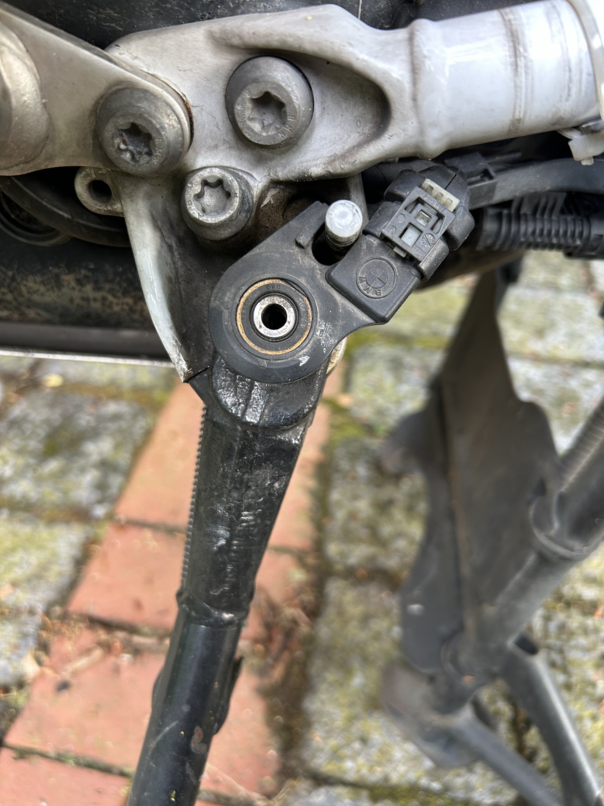

jetzt habe ich schon zum zweiten Mal die Schraube vom Seitenständer verloren. Da hat wohl die Werkstatt keinen guten Job gemacht. Kann mir jemand sagen, welche Schraubensicherung dort geeignet ist und mit welchem Drehmoment die Schraube angezogen werden sollte?

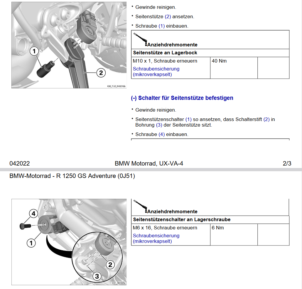

Jannihub: Ich denke, Deine Drehmomenttabelle passt nicht zur R1250GS.
Wie Du auch im Link von Andi87 sehen kannst, gibt es keinen Lagerbock für die Seitenstütze, auch keinen Seitenstützenschalter am Heckrahmen.
Welche Schraube hat sich denn gelöst (Nummer im Bild)?
Oder ist es nur die Schraube, die den Seitenstützenschalter hält?
Jannibub
Jannibub
30.07.2015
41
Stade
R1250GS Adventure
Genau die Schraube 4 im unteren Bild. 👍 Die wirds wohl im Schraubenladen geben und ich muss nicht extra bei BMW bestellen.
