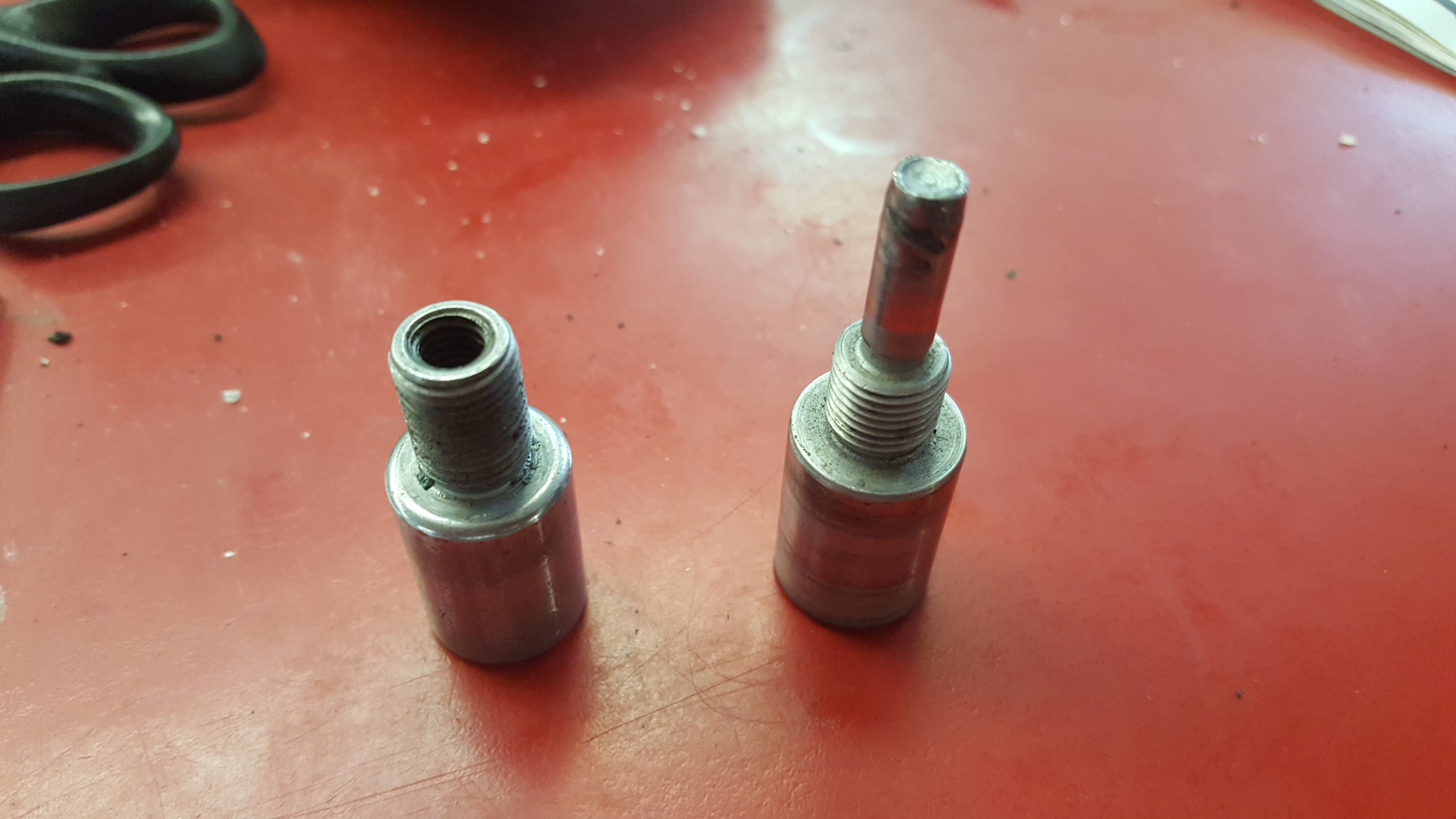

Hab mich heute Nachmittag wundern müssen:
Rechts ist die Schraube, die an meiner GS verbaut ist. Links die, die als Ersatzteil angeboten wird. Auffällig:
  • das Gewinde ist unterschiedlich lang
  • die rechte Schraube hat noch eine Verlängerung, die man vermutlich einschrauben kann. Denn die Linke hat noch ein Innengewinde. ABER: der Stift löst sich nicht aus der Rechten heraus! Wirklich nicht!
  • das, was jetzt verbaut ist, gibt es offiziell von BMW gar nicht. Zumindest kann ich es bei keiner Ersatzteil-Übersicht finden und der Schrauber meines Vertrauens auch nicht.
Kennt jemand das Problem?
Gast-55153
bei Leebmann24.de gibts für die Schraube offenbar zwei Versionen mit unterschiedlicher Bestellnummer. Ich würd bei Leebmann vielleicht mal anrufen.
