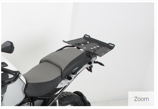

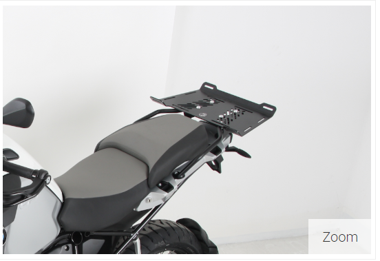

Hallo Road's End,
ich habe mir von Hepco & Becker dieses Teil besorgt (Bild).
Das wird für den Alpenurlaub verwendet, wenn meine Frau mitkommt.
Dann kommt die Rolle rauf.
Die Schrauben rausdrehen (etwas Fest) Gepäckträger tauschen und Schrauben mit blauer Schraubensicherung wieder reindrehen. Null Probleme.
Mache ich seit 2015 mit der 1200 GSA LC und jetzt mit der 1250 GSA :bye2:
