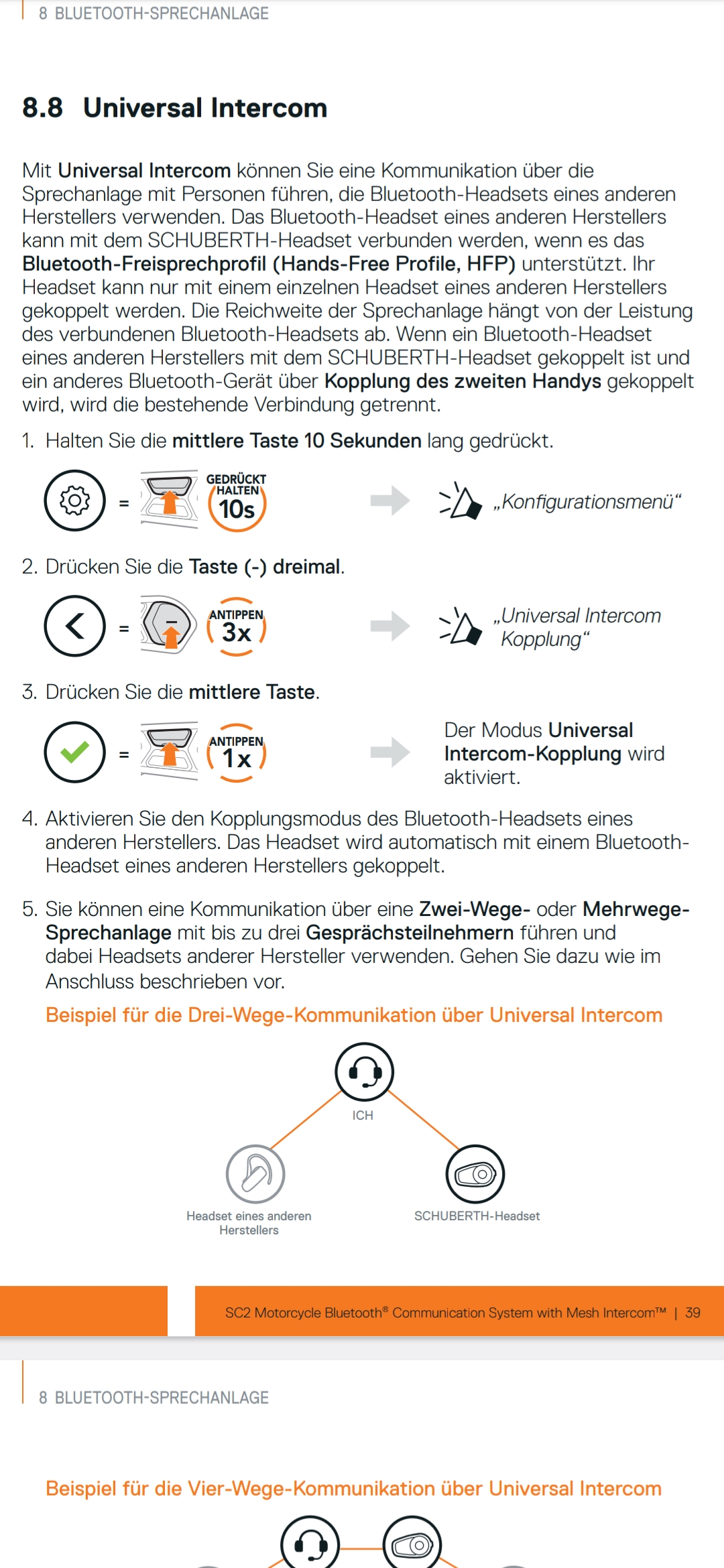

Hallo, nachdem ich Stundenlang nach einer Möglichkeit gesucht habe mein Cardo mit dem Sena sc2 zu verbinden, habe ich das komplette Handbuch runter geladen und siehe da, da steht es drin. Nach der Kombination etwas warten dann verbindet sich das Kommunikationssystem.
Gruß Paok

Das ist nicht neu. Es funktioniert auch nicht. Es geht aber über einen Handykanal und damit ist es leider wieder so, dass die Verbindung wieder abbrixht, sobald beim Cardoteilnehmer nach dem Einschalten der Zündung weitere Verbindungen dazu kommen.
So meine überaus ärgerlichen Erfahrungen.
