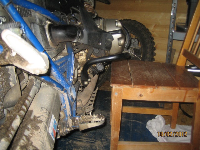

Bin gestern nach 2 eiskalten Wochen mal wieder in Schuppen gegangen, Mopeds gucken.
Sah nich gut aus: Hp2 liegt auf Fahrad, Fahrrad liegt halb auf Triple Black.
Erster Gedanke war, welcher Marder hat mein Moped umgekippt?
War kein Marder, nach dem Auseinanderpflücken aller Teile stand die Hp2 tiefergelegt und irgendwie traurig da rum. Federbein flach, leer, nix Luft.
Hab denn gleich vor der Begutachtung weiterer Kollateralschäden erstmal 7bar draufgemacht, und die sind auch heute noch drin!
Sehr mysteriös, wieso haut die Luft bei -17° ausm Federbein ab? Das sich bei den Temperaturen die Luft zusammenzieht, geschenkt, aber ganz weg?Soll mir eine Lehre sein, wird ab sofort anders geparkt.

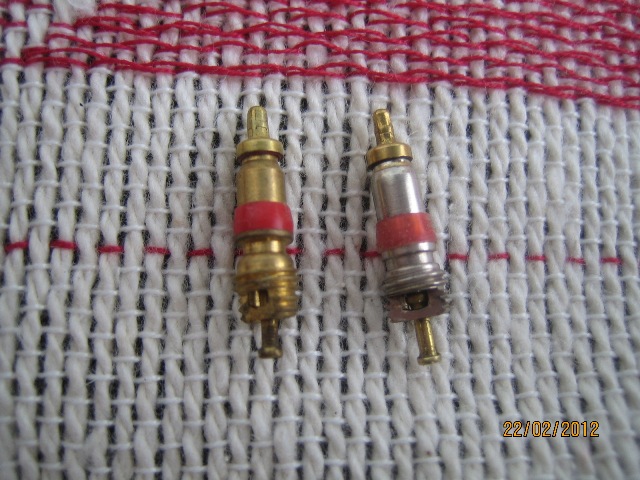

hab das Ventil ja letzte Woche ausgebaut und "nur so" geguckt, sah aus wien normales Ventil und gut. Wieder rein damit und fertig.
Heute mal interssehalber bei Max Motorcycles nach den Nummern gesucht
Ventils 33537695201, O-Ring 33537695433
und gestaunt, das das Ventil 55$ (also irgendwie um 35€) kosten soll.
55$ für ein normales Ventil? Wo gibts denn sowas?
Oder was soll daran so Besonderes sein?
Jemand n Verdacht?
grüße, bernd
Jemand n Verdacht?
grüße, bernd
Meinste das? Is bei mir sogar noch teurer
http://www.realoem.com/bmw/showparts.do?model=0369&mospid=51733&btnr=33_1310&hg=33&fg=25
12 O-Ring 133537695433 $3.49
13 Ventileinsatz 133537695201 $67.54
Was da beschrieben ist, ist das komplette Ventil (auch wenn es hier Ventileinsatz heisst), der "Ventileinsatzhalter" und der Einsatz. Der Halter ist nicht so simpel wie die Halter in den Felgen.
Den Ventileinsatz (da könnte der Verschleiss m.M. nach liegen) ist nicht einzelnd aufgeführt, sollte es im Autozubehör (oder die meisten Nachbarn haben vier Stück davon vor der Tür stehen :D:D) geben.
Oder täusche ich mich da?

es ist auf den ETK-Bildern nicht zu erkennen wie der ganze Ventileinsatz aussieht, rausgebaut hab ich den auch nicht, das Ventil hab ich heute aber mal gegen ein anderes (von Nachbars 525er) getauscht, das geht genau so. Ist ja von derselben Firma.
Jetzt mach ich erstmal gar nix mehr und fahr nur noch und guck was passiert.
