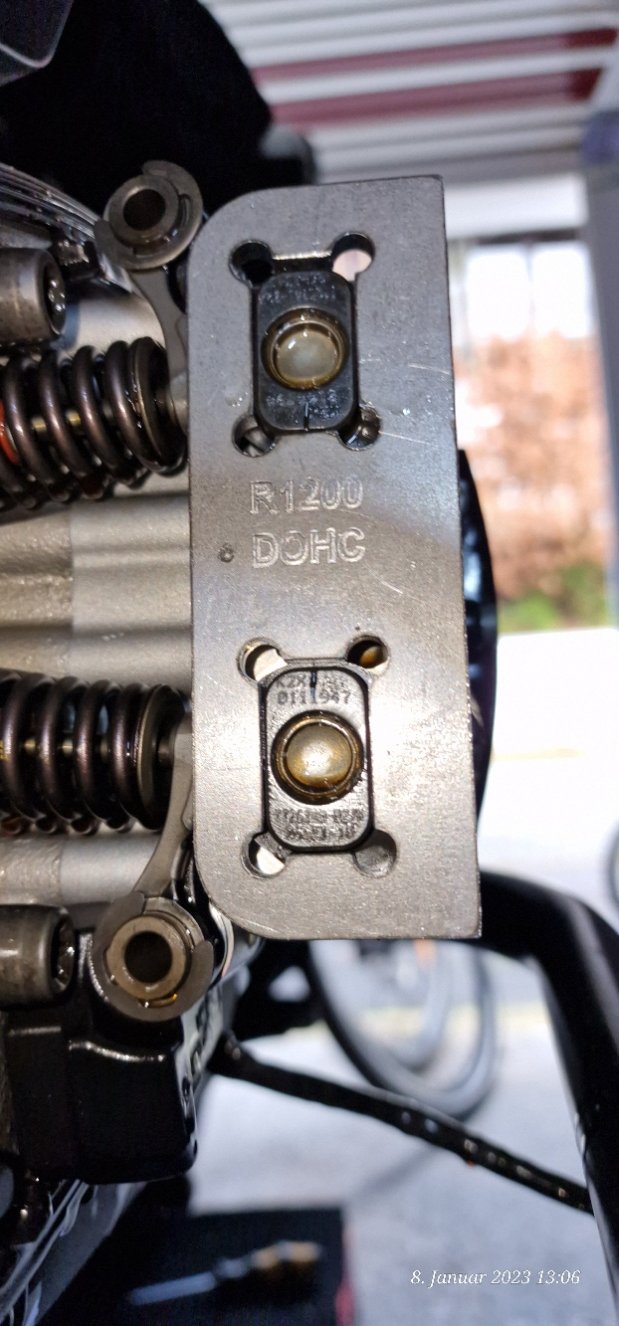

Die Überraschung war dann doch größer als erwartet, alle Ventile wollen neu eingestellt werden, da passte nix mehr.
5 Halbkugeln müssen neu, 3 kann ich tauschen.
Leebmann hat flott geliefert und Samstag kann die notwendige Einstellung zuende gebracht werden.
R1200GS DOHC mit 87500 km, letzter Check vor knapp 20.000 km ohne das was gewechselt werden musste.
Was macht man mit den alten zu großen Halbkugeln?

Eigentlich kannst Du die wegschmeißen oder verhökern.
Da das Ventilspiel im Normalfall immer kleiner wird, schleife ich seit Jahren die Shims über eine 800‘er Schleifstein aufs passende Maß einfach ab.
Übrigens musste ich auf 135.000km nur 3 Auslassventile korrigieren.

PS.: Das Speeeziaalwerkzeug, dass Du da benutzt, habe ich mir nie gegönnt. Meine Augen sind noch gut genug.😜
Hätte ich auch gerne gehabt, ich mache es immer mit einem Lineal.
Wollte mir mal eines Zurechtfeilen, aber so viel unnütze Zeit wie in der Lehre habe ich nicht.
Nur wenn ich die Maße hätte.

Die Ventile haben ihr richtiges Ventilspiel. Geholfen hat mir dabei eine Stirnlampe mit LED-Leuchtband, die Garage ist so schlecht ausgeleuchtet das mit der Stirnlampe das arbeiten sehr angenehm ablief.
