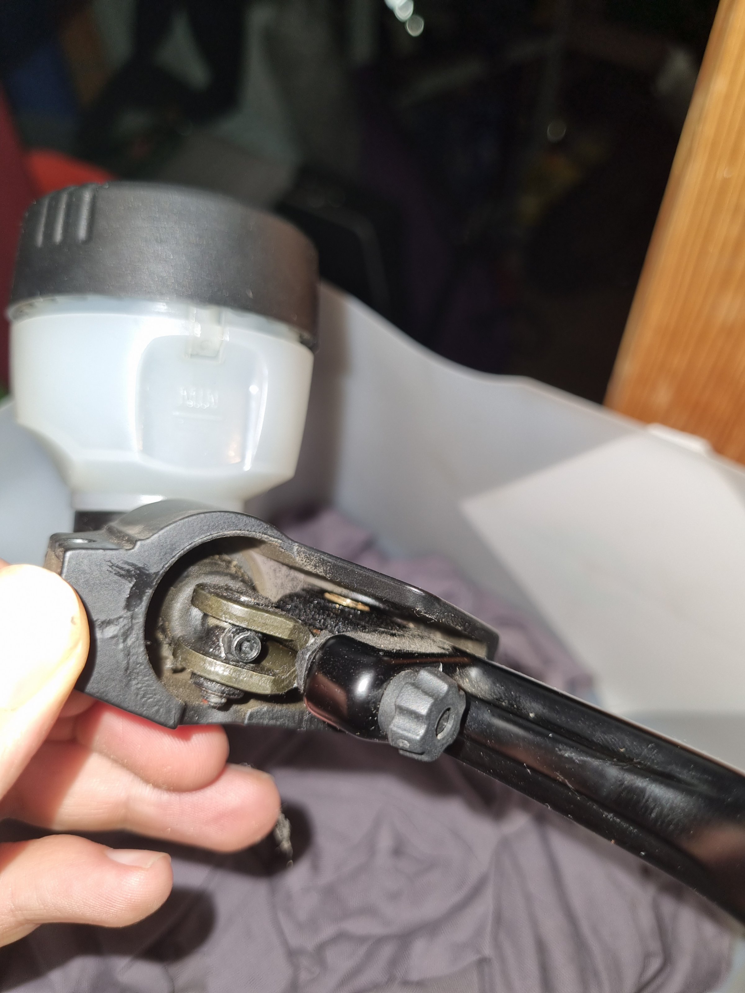

Hi Leute. Ich hatte mit meiner BMW das Problem, dass dir Bremse immer nur zu gemacht hat und die Handbremspumpe vorgeladen war.
Nachdem ich jetzt provisorisch die Handbremspumpe gewechselt habe konnte ich ABS Modul ausschliessen.
Ursprünglich bin ich davon ausgegeangen den Hebel zu demontieren -> Gummitülle weg -> sägering weg und das mal alles zu inspizieren. Jetzt habe ich festgestellt dass diese Mini-stellschraube verklebt ist. Bevor ich jetzt die woe der andere Kollege zur Sau mache. Habt ihr einen Tip für mich? Bild habe ich angehängt.

Hallo, bin nicht sicher ob ich dich richtig
verstanden habe,
wie auf dem Bild zu sehen ist, ist die
Bremshebel Schraube entfernt worden,
jetzt kannst du den Bremshebel mit der
Druckstange heraus ziehen, die kleine
verklebte Sicherungsschraube muss dazu
nicht gelöst werden.

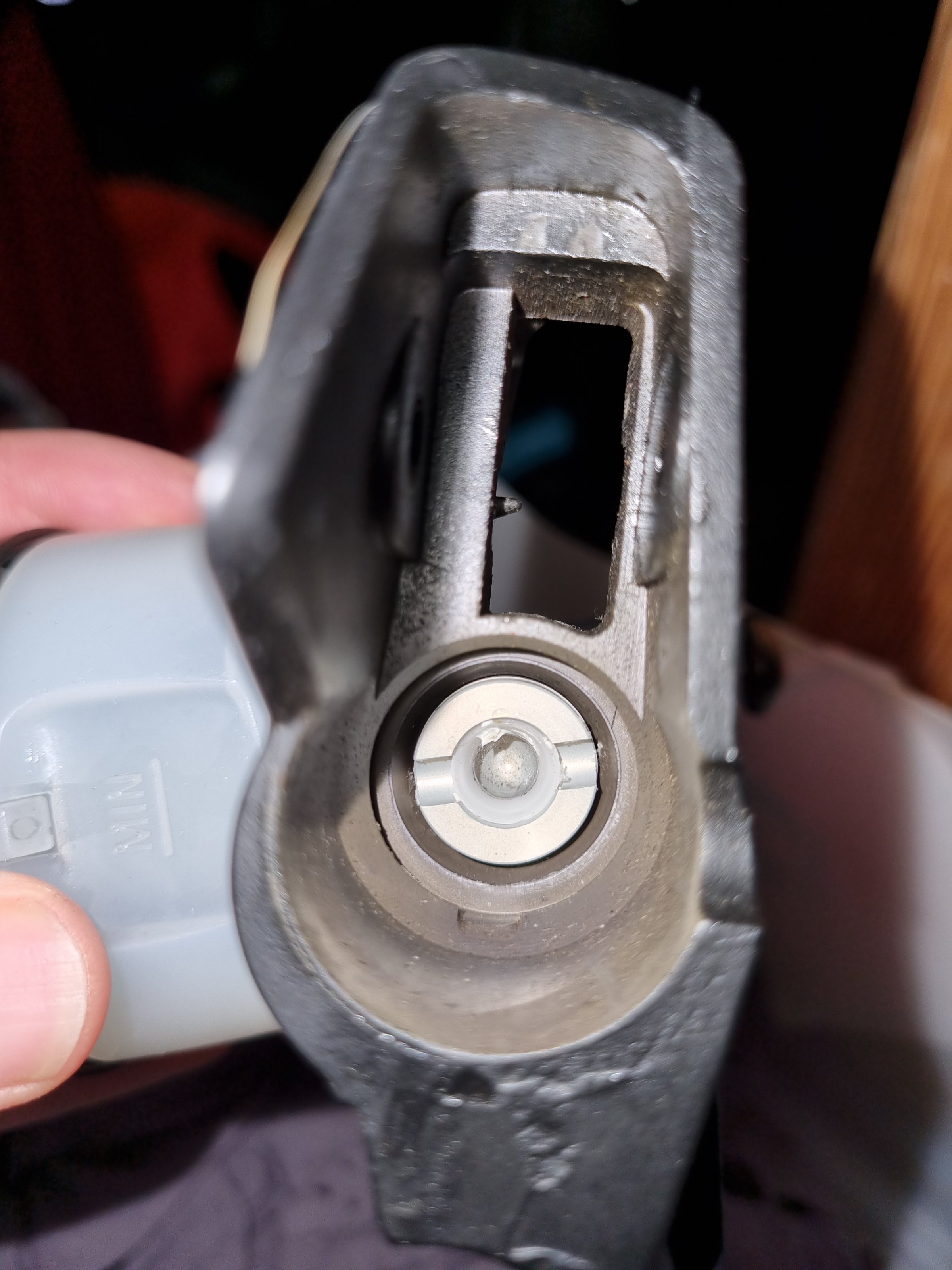

Hi, also ich natürlich schon dran gezogen. Hatte nur nicht gedacht das es mehr Kraft braucht als eine Flasche Wein zu ziehen. Und in anderen Anleitungen ist ein Sägering unter der Gummitülle. BMW ist da wohl nochmal besondere Kunst des Engineering.

Danke genau dass wars, einfach Ziehen.
Ist der Rest jetzt bei diesem Model geschraubt? Sägering habe ich keinen gefunden.

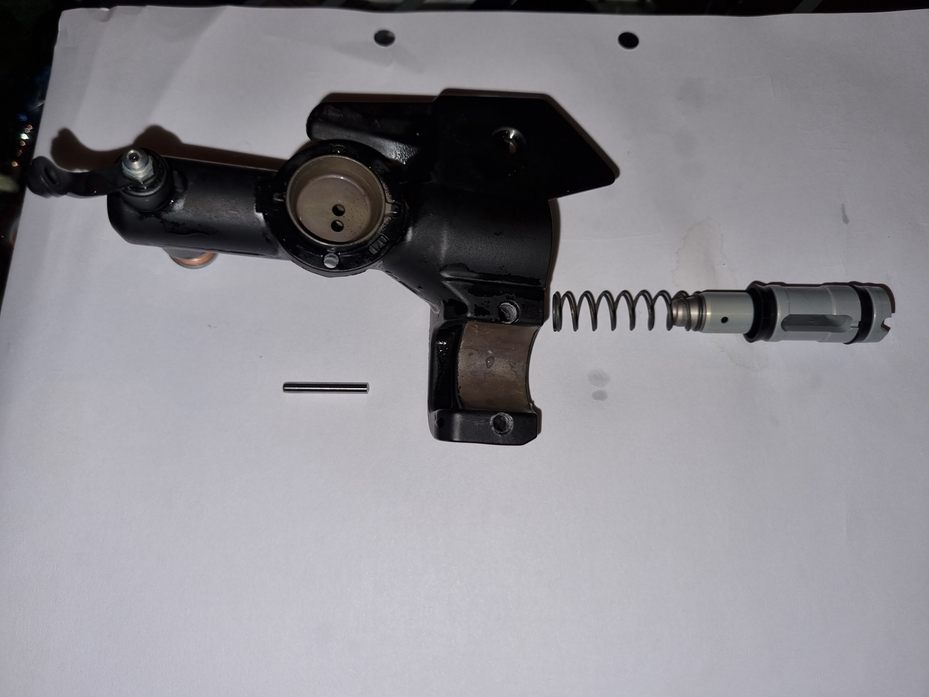

OK. Mirakel gelöst. Behälter abschrauben, Pumpe drücken und Stift rausschütteln oder ziehen. Sieht eigentlich ganz gesund aus.
Jetzt mal mit Wasser gewaschen und in alle Öffnungen gepustet geht irgendwie durch. Ab das müsste zum hinterern Ring zurück können.
Hat jemand per Zufall von dem Kolben eine Teilennummer. Die Japaner liefern doch irgendwie Ersatzteile. Amazon spuckt noch nix schlaues aus.
