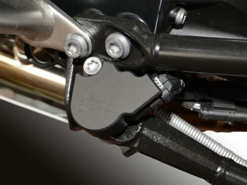

Anfällig ist der Schalter nicht wirklich, aber ich habe mir mit dem Stiefel auf einer Tour auch schon den Schalter zerfleddert. Vermutlich etwas zu sehr auf der Maschine geturnt? Keine Ahnung. Jedenfalls habe ich nun so einen Schutz am Moped. Braucht man nicht, kann aber helfen.
Gast57430
Aus diesem Grund hab ich mir so ein Teil auch zugelegt. Meine Füße/Stiefel werden garantiert auch Kontakt haben.
Da ich jedoch keine Vorliebe für Kabelbinder habe, hab ich mir diesen hier zugelegt:
Gast57430
Das war für mich auch der Grund das Teil zu nehmen, aber ich geb dir Recht die Gravur hätte nicht sein müssen.
Weniger ist oft mehr ;-)

Die Lösung finde ich noch besser als die von TT

Ne Frage dazu: Wenn ich die Schraube gelöst habe und das Teil darunter gesteckt habe, kann ich die Schraube dann einfach wieder mit 40NM festziehen?
Ja und das solltest du auch unbedingt machen

Die Schraube ist microverkapselt und nach entsprechner Reinigung und Schraubensicherung aus meiner Sicht wieder nutzbar.
Bei den Bremssätteln werden die Schrauben nicht erneuter, denn dann müsstest du das auch bei jedem Reifenwechsel machen.
Gast57430
Heute angekommen das Teil. Schöne Verarbeitung. Laut Anbauanleitung muss die Schraube nur ca. 8- 10mm rausgeschraubt werden um das Teil drunterzuschieben. Sie hatten zusätzlich noch darauf hingewiesen, dass die daneben befindliche Schraube des Schutzbügels raus muss, war aber nicht nötig.
Fazit: Gute Ware mit exakter Montageanleitung. Besser geht nicht
