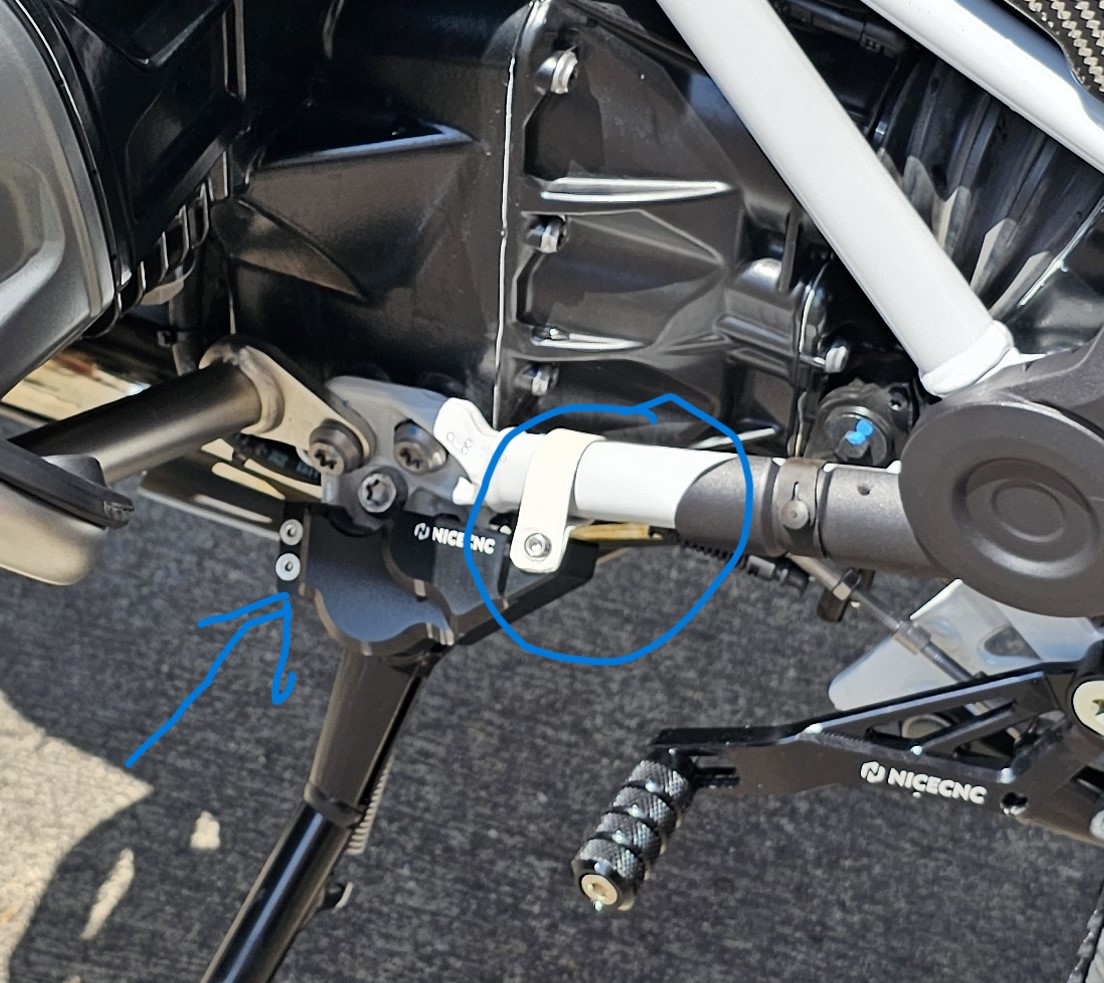

ich waerme das Thema mal auf und wer es nicht mag bitte weiterscrollen.

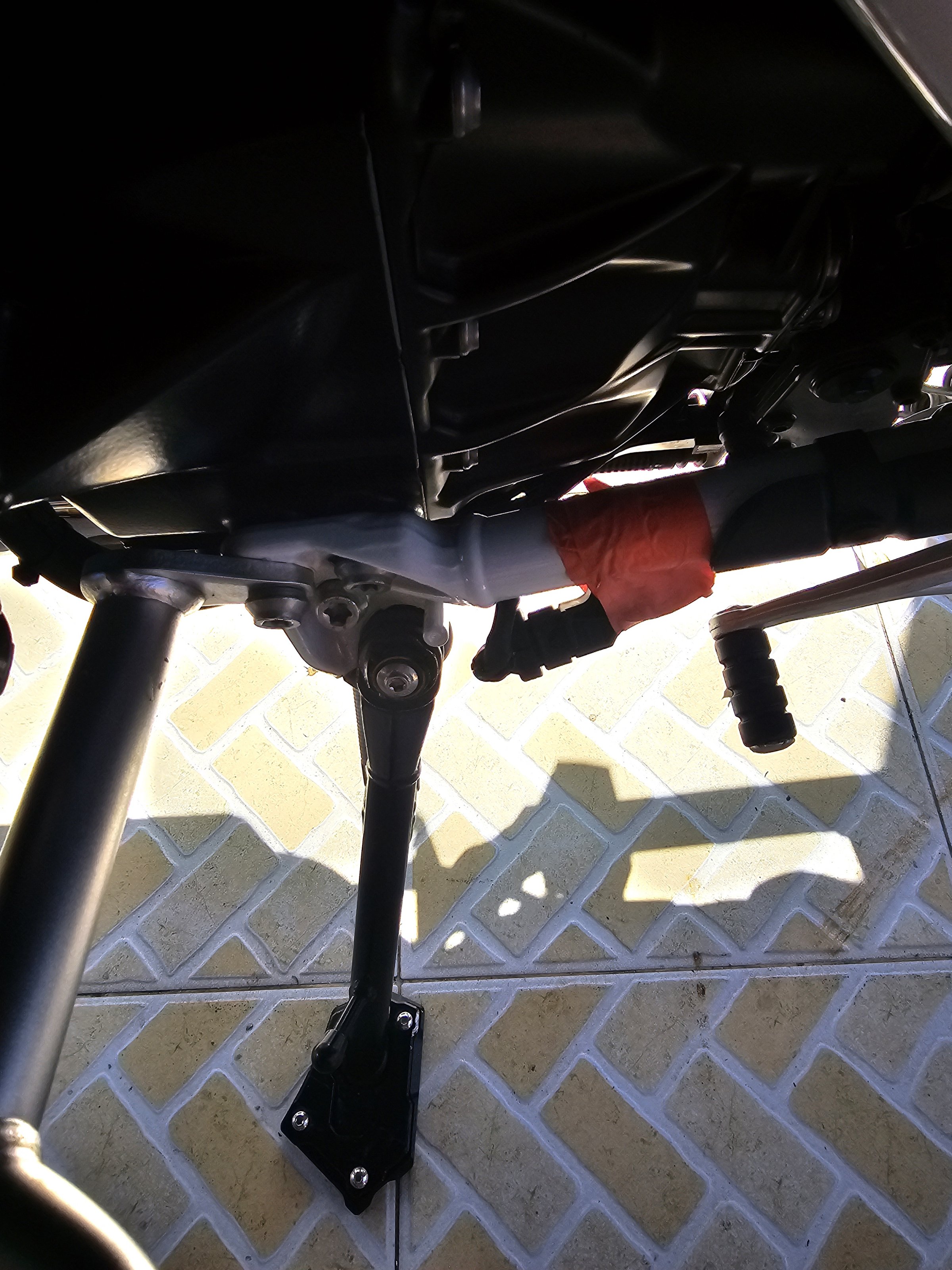

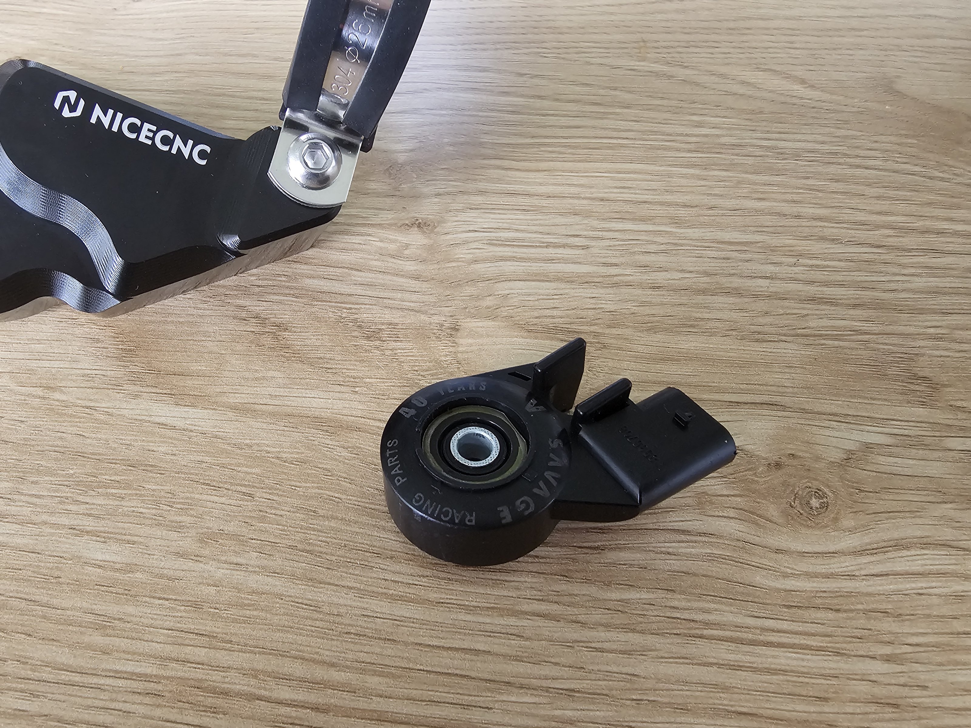

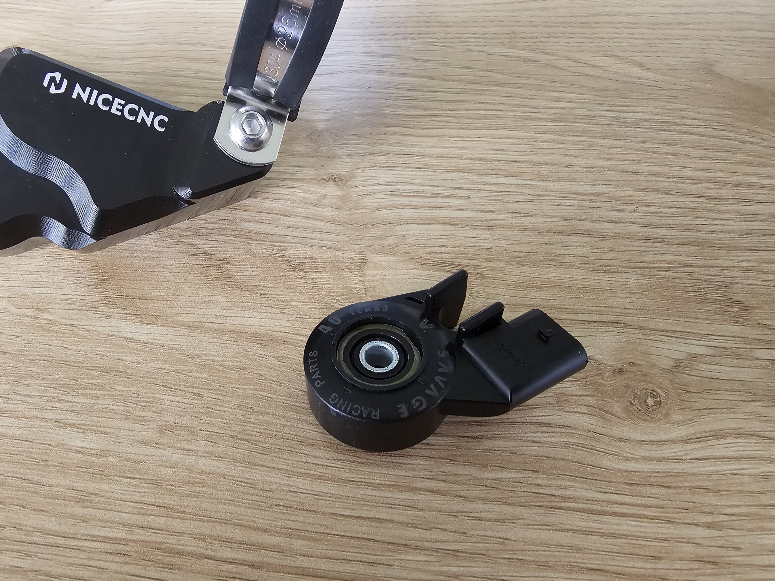

Habe mir nach 154.000 km auf 2 R1200GS(A) und jetzt 3000 km auf der neuen R1250 GS den Seitenstaenderschalter bei einem geringfuegigen Rutscher in Nord Laos abgerissen.
Schalter gebrueckt und festgetapet und weiter ging es.
Dachte auch bis jetzt diesen Schalter reisst man niemals ab aber das Leben belehrte mich eines Besseren....

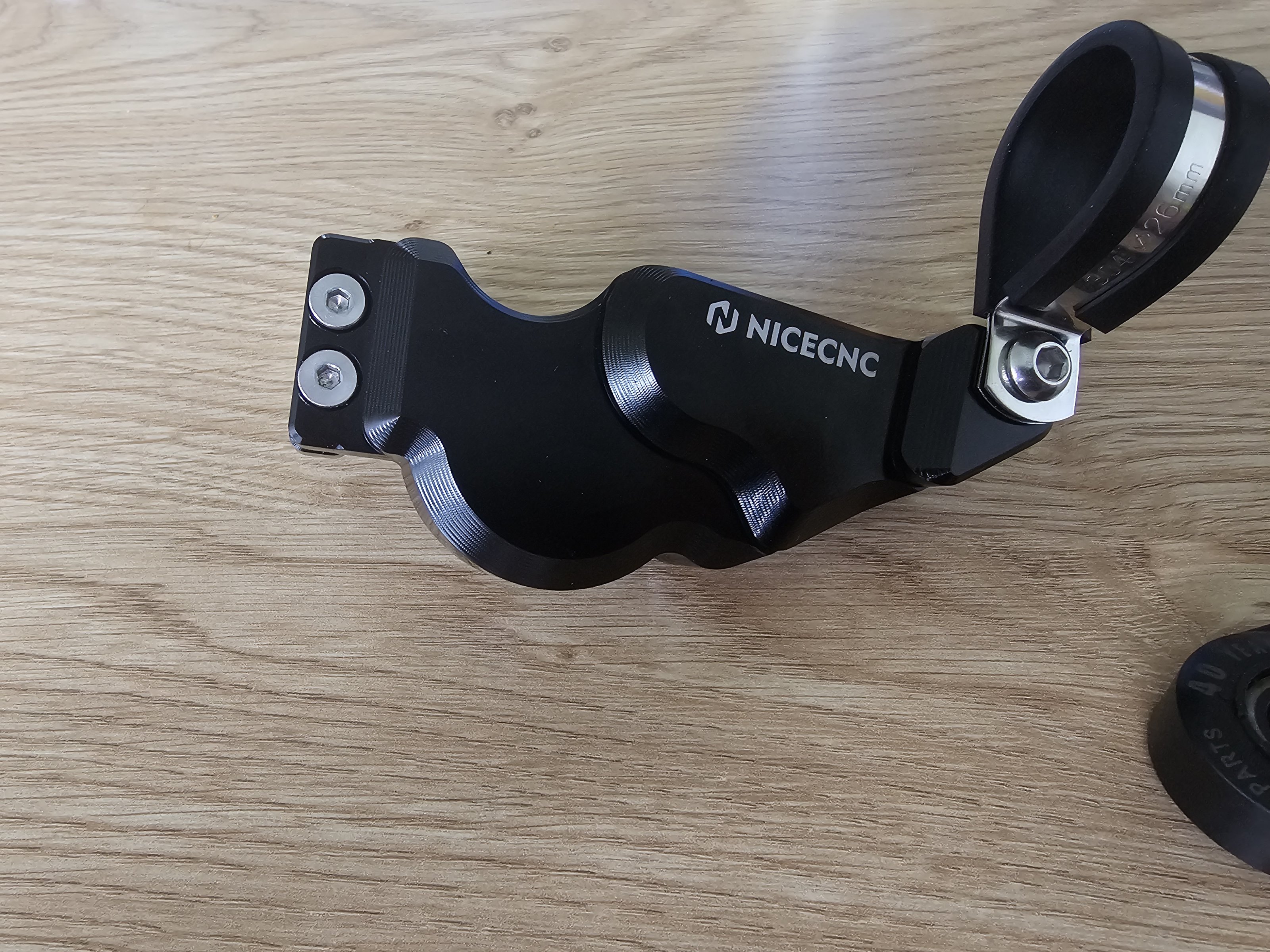

Jetzt habe ich mir im ersten Groll einen gefraessten Schutz von NICECNC, der vorne um den Seitenstaenderhalter herumgeht, gekauft aber......
Der Schutz is ein solides Stueck Alufraesarbeit die Rahmenbefestigung jedoch ist uebles asiatisches Gehuddel.....Weisser Rallye Rahmen, 304 Schelle, schwarze Gummiunterlage und silberne Schraube..... Ein Lada Designer auf gepanschtem Gorbatschow wuerde sowas machen....
Hat jemand, der hier auch so einen Schutz installiert hat, eine bessere Loesung gefunden?
Habe meinen Construction Contractor losgeschickt weissen Schrumpfschlauch zu besorgen und eine schwarze Schraube, um erstmal die Farbvielfalt zu begrenzen. Allerdings wirkt die 304 Schelle etwas flimsy und da muss was anderes her....
Alternativ denke ich drueber nach den Schutz einfach weg zu werfen (war 25 Singi Dollar) und mir einen weiteren Schalter fuer 22 SGD in das Reisewerkzeug zu legen..... (Falls es statistisch nur einmal in 157.000 km vorkommt waere das sogar zuviel Vorsichtsmassnahme ;-)... )
Falls jemand eine konstruktive Idee hat bin ich dankbar fuer Inspiration (schwarze Aluschelle von Gopro oder aehnliches).... Etwas individuell fraesen zu lassen habe ich verworfen, da der Aufwand in keinem Verhaeltnis zum schuetzenswerten Bauteil steht.
Und eine Anmerkung: Der Schalter wird von unten abgerissen bzw. hochgedrueckt d.h. jeder Schutz der nur von oben drueber liegt ist pure Kosmetik, er wird einfach mit hoch gedrueckt..... Der Schutz hier ist vorne formschluessig verbunden.
Gruesse Andreas
P.S.: weiss jemand den Durchmesser des Rahmenrohrs? Meine BMW parkt in Bangkok und ich bin in Singapore.

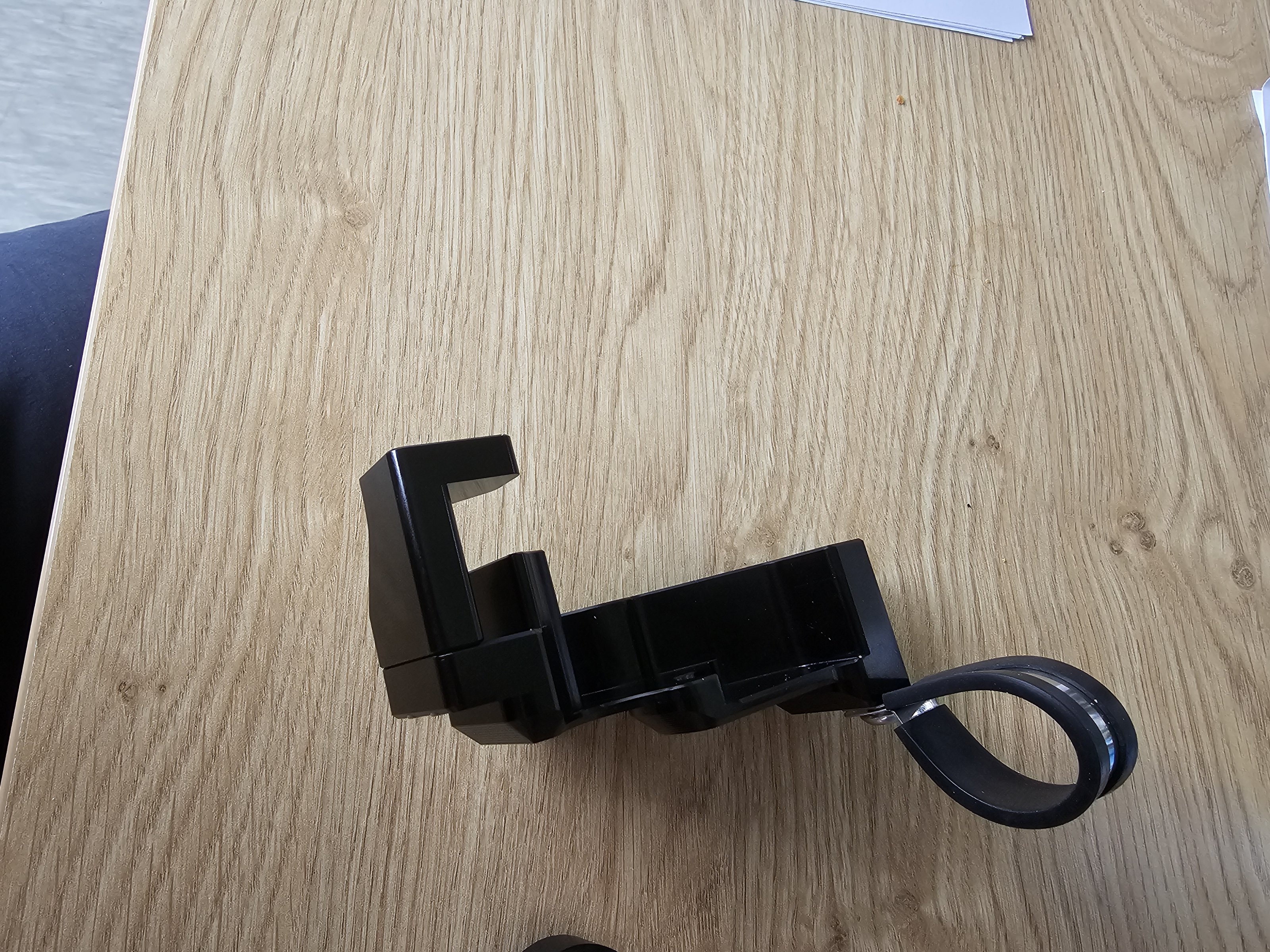

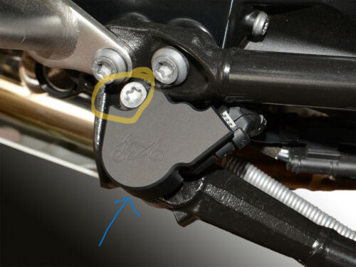

Ich habe heute auch das Teil von Schroedie.de verbaut. Zunächst hat es nur mit dem Lösen der einen Schraube am Seitenständer nicht funktioniert. Habe dann wie in der Montageanleitung beschrieben, die Schraube vom Motorschutzbügel gelöst und beim Herausschrauben festgestellt, dass der Motorschutzbügel etwas unter Spannung steht und diese Schraube recht lang ist. Es hat trotz weit herausgedrehter Schraube und Herausdrehen der Ständerschraube nicht klappen wollen, den Schutz seitlich unter die Schraube zu schieben und in die Endposition zu drehen. Also habe ich die Schraube vom Motorschutzbügel wieder reingeschraubt. Die Schraube vom Seitenständer habe ich dann noch einmal herausgeschraubt, ohne zu messen, ob es jetzt die geforderten 8-10mm sind. Vielleicht lag es daran, dass ich entgegen zum ersten Versuch die Schraube diesmal eine Umdrehung mehr herausgeschraubt habe, aber so konnte ich die Abdeckung plötzlich von unten mit leicht schrägen Ansatz (nicht seitlich wie in der Montageanleitung beschrieben) unter die Schraube schieben und auf Endposition bringen. Anschließend beide Schrauben wieder mit 40Nm angezogen und gut war es.
Hinterher habe ich mir die Konstruktion des Seitenständers noch einmal genauer angesehen, weil ich wissen wollte, welche Funktion diese Schraube hat. Ergebnis - es ist eine durchgehende lange Schraube, an der die beiden Federn des Seitenständers befestigt sind.
Zum eingravierten Logo - es ist wirklich so schwach, dass es nur in Hockstellung davor zu sehen ist.

Ich habe es mir gerade einmal auch von hinten angesehen. Durch die Platte kann der Schalter von hinten nicht mehr weggedrückt werden. Somit wäre das Szenario von @Andreas-SIN “geheilt“. Ansonsten, ja es gibt die unmöglichsten Ereignisse, die den Schalter schädlich treffen können.
Andreas-SIN
Andreas-SIN
11.08.2011
707
Bangkok
R1250GS (2024)

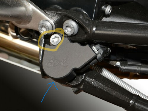

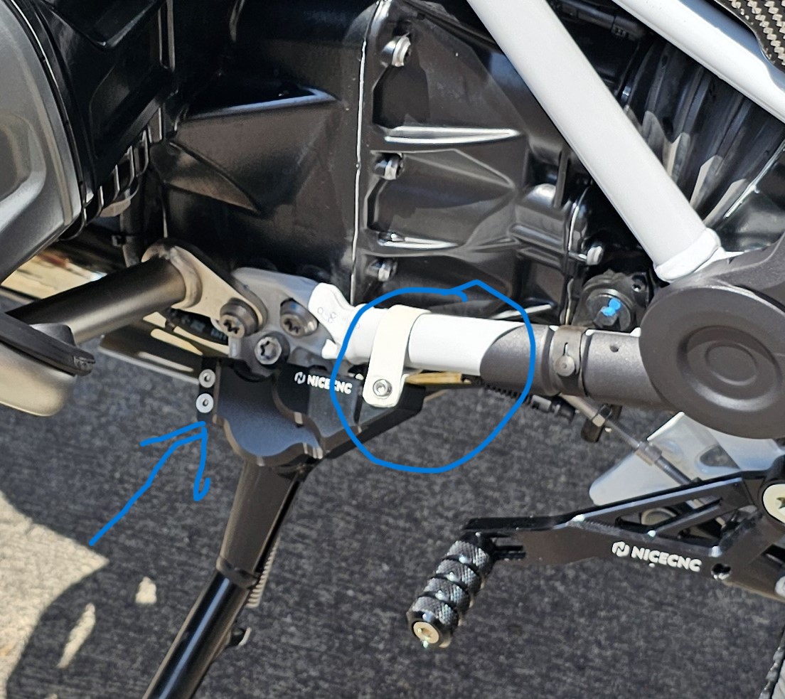

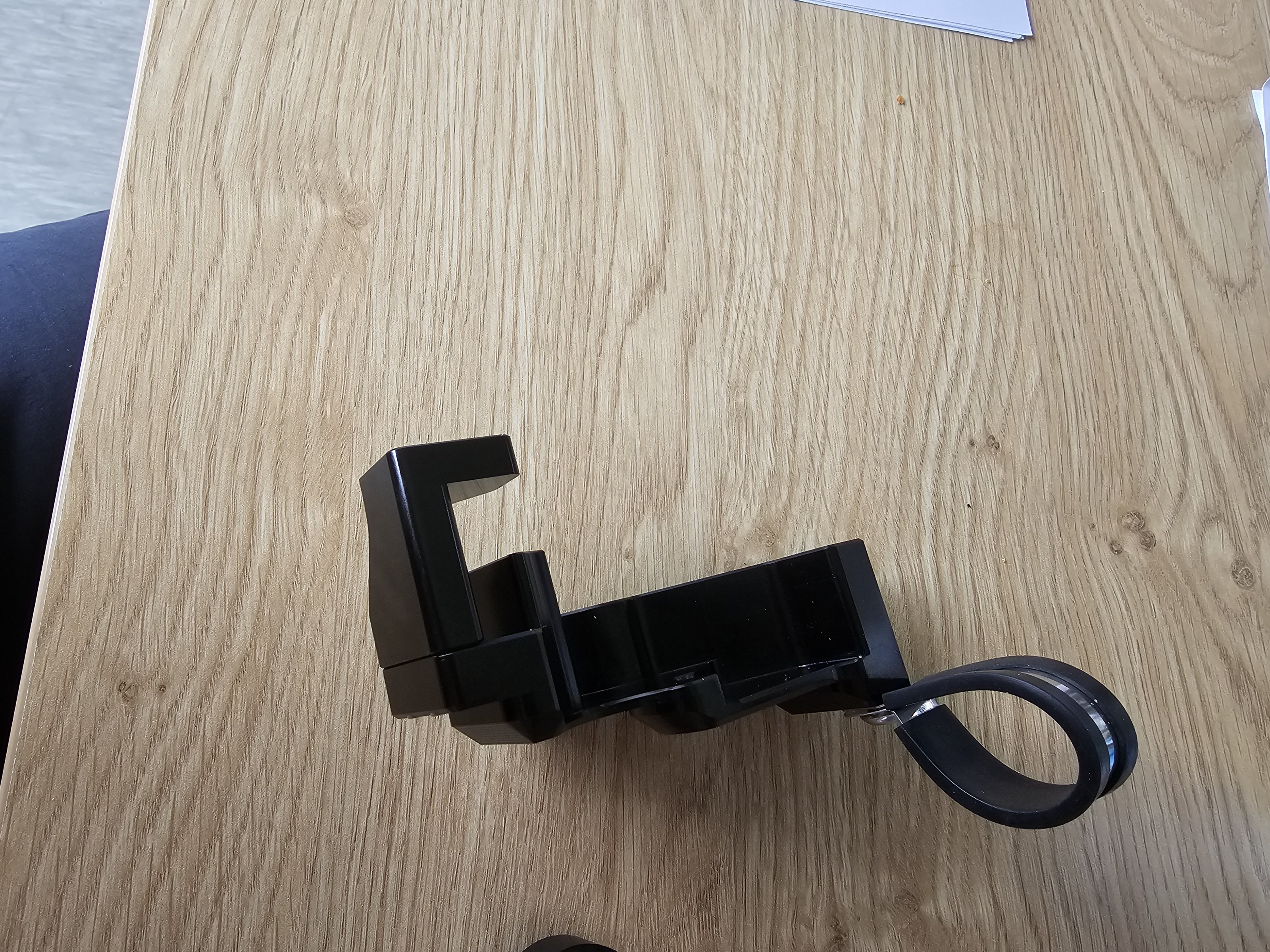

Ich will wirklich nicht klugscheissen and das Design der Platte ist auch fuer mich echt gefaellig aber:
Die Platte wird mit einer Schraube fixiert auf der entgegengesetzten Seite des Kraftangriffspunktes (blauer Pfeil; Ueberstand des Kunststoffteils ueber den Seitenstaender).
Wenn die Platte keine Nase hat wie das Teil in diesem Bild, dann ist der Kraftaufnahmepunkt nur in der Naehe der Schraube und da ich keine Verstaerkungsrippen sehe wird sich das flache Blech einfach mit dem Schalter hochdruecken.
Bei der Loesung mit der Nase wird die Kraft im vorderen Teil vom Schutz aufgenommen und durch abhobeln vom Material abgebaut. Die Nase haelt den Krempel in Position und der Plastikschalter sieht keine Kraefte....bis die Naese weggehobelt ist....dann sieht das Motorrad aber wahrscheinlich auch nicht mehr gut aus... Die haessliche Schelle ist nur zur Fixierung der Position noetig....
Aber ich gebe zu das flache Blech sieht deutlich eleganter aus.
Allerdings bin ich zu dem Schluss gekommen der Anwendungsfall ist nicht wirklich gegeben, wenn man nicht sehr oft den Bock im Gelaende auf die linke Seite wegwirft und den Schutz werde ich wohl eher wieder in die Ablage fuer Lehrgeld-Gegenstaende befoerdern....

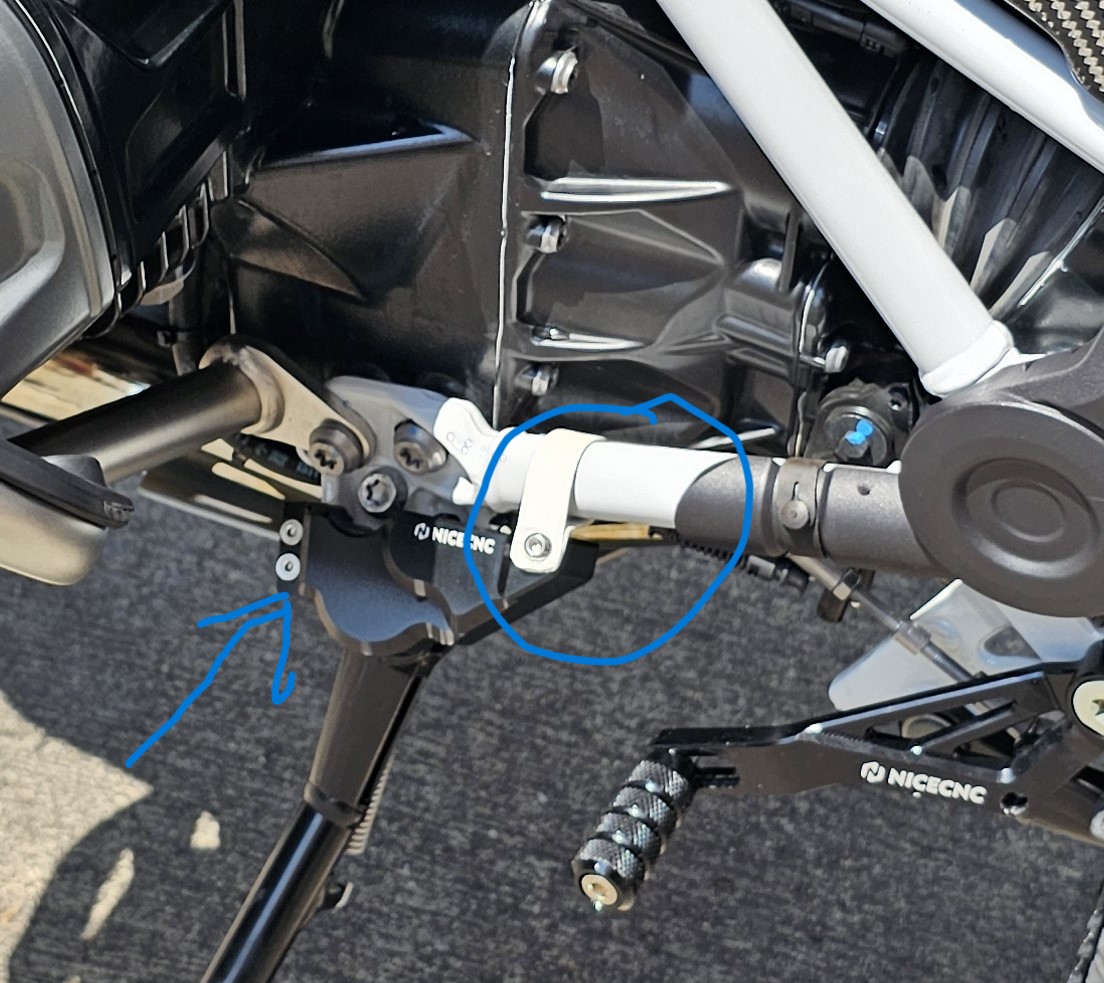

Gruesse Andreas
