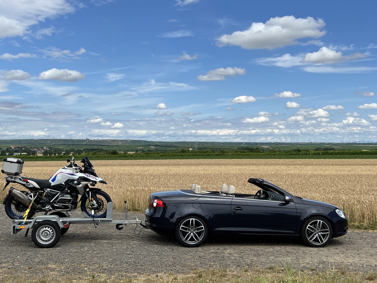

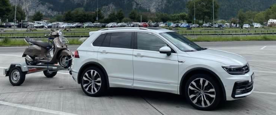

Wenn ich die Vespa GTS 300 auf meinem Einschienenhänger mitnehme (Auto oder WoMo) ist beim fahren alles prima, auf dem gleichen Hänger mit der GS leidet das Fahrverhalten extrem (auch beim WoMo), da die GS stark auf die Hängerkupplung drückt.
Schwerpunkt deutlich vor der Hängerachse
Schwerpunkt auf der Hängerachse

Mein Plan, beide Mopeds drauf (Seitenständer), gefühlte Mitte tarieren und dann ne Waage unters Stützrad, nun Feinjustage mit Box und E-Bike.

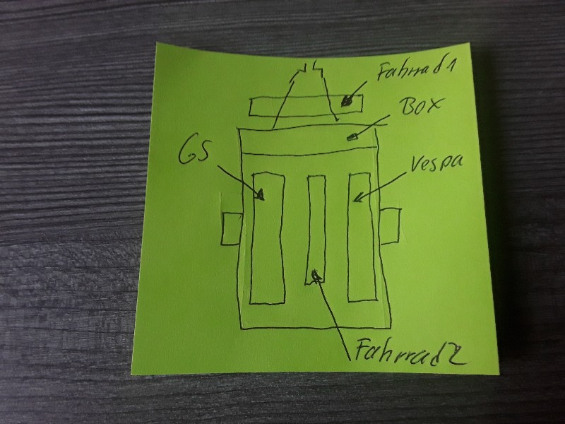

hier ein Lösungsansatz für Dich.
Fahrrad 1 kommt mit einer Schiene auf die Deichsel.
Der Rest ergibt sich aus der "Zeichnung".
Es ist ein Kompromiss aus Gewichtsverteilung und Zugänglichkeit.
Suche mal hier im Forum nach Motorrad und Fahrrad auf einem Anhänger.
Dort bekommst Du weitere Anregungen.
Viele Grüße
