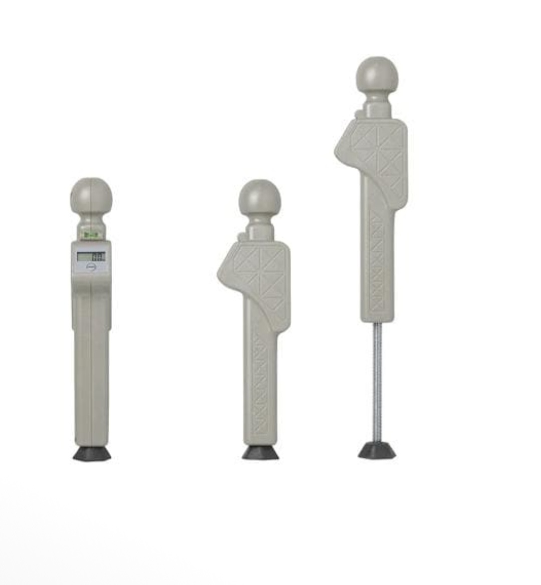

Wichtig ist die Stützlast.Die wird mit einer
höhenverstellbaren Waage,auf Höhe der Anhängerkupplung,gemessen.

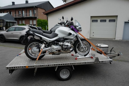

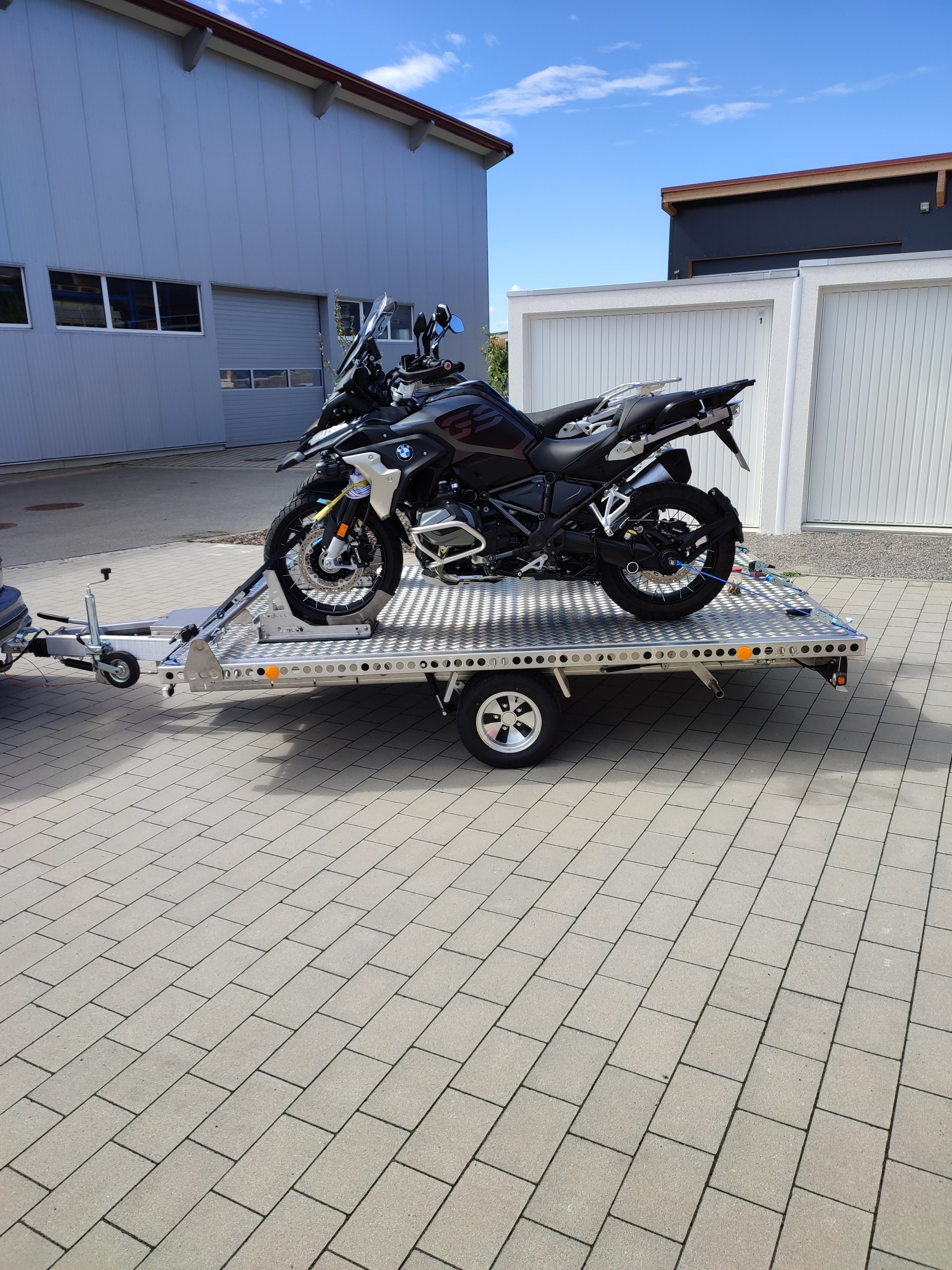

Ein Highlight bei den Schultes Anhängern
ist die verstellbare Anfahrstange.Wenn sich die Umstände ändern (anderes Bike,Koffer am Bike usw.) lässt sich die Stützlast schön einstellen.
Hier ist Sie z.B. 5 Löcher weiter vorne.
Im Vergleich zu meinem anderen Foto.

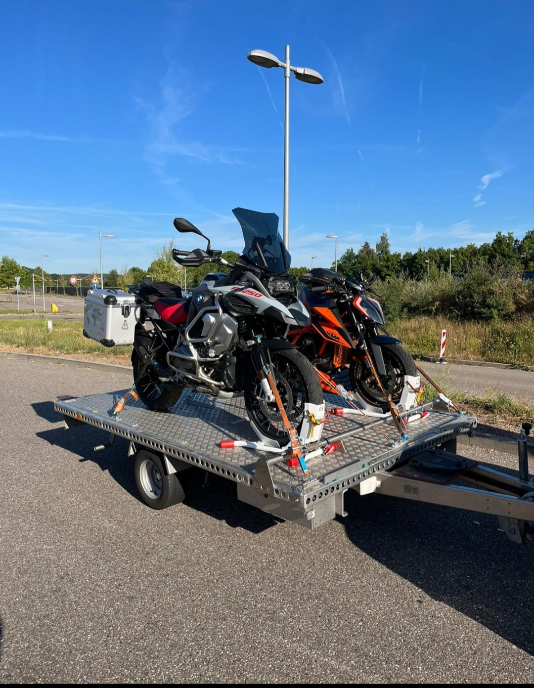

Ich möchte hier auch noch ein paar Fragen stellen:
Wir haben für nächste Woche einen Hänger gebucht der so aussieht wie hier auf dem Bild. Es ist das erste mal mit Hänger.
1. Schafft ihr es, die GS von Hand auf den Hänger zu schieben (wir wären zu Zweit), oder lasst ihr den Motor laufen und schiebt dann mit Motorhilfe hoch?
2. Wie fest zieht ihr die vorderen Spanngurte? An der Stelle befestigt wird die GS ja nicht in die Federn gezogen.
3. Wie weit zieht ihr die GS hinten in die Federung. so 25-50%?

Zu 1.) Im ersten Gang raufführen.Der zweite Mann ist passiv,greift also nur ein, wenn die Schräglage zu groß wird.
Zu 2.) Auch hier Bist Du auf dem richtigen Weg.Der Zurrgurt wird viel schneller "straff".Spanne beiden Seiten gleichmäßig fest,und rüttel dann mal an der Maschine.
Du wirst sehen Bombenfest.
Zu 3.) 40-50% würde ich schätzen.Als Faustforme. Zurre das Motorrad fest,rüttele daran und wenn es mit dem Anhänger eine Einheit bildet,sollte es gut sein.Nach
20-30 Km Fahrt,die Gurte kontrollieren evtl. nachspannen.
Außerdem noch nice to have Zurrschlaufen 4 Stk. pro Bike.Und das Vorderrad bekommt einen weiteren kurzen Gurt,um sich mit der Wippe zu verbinden.

Gast53244

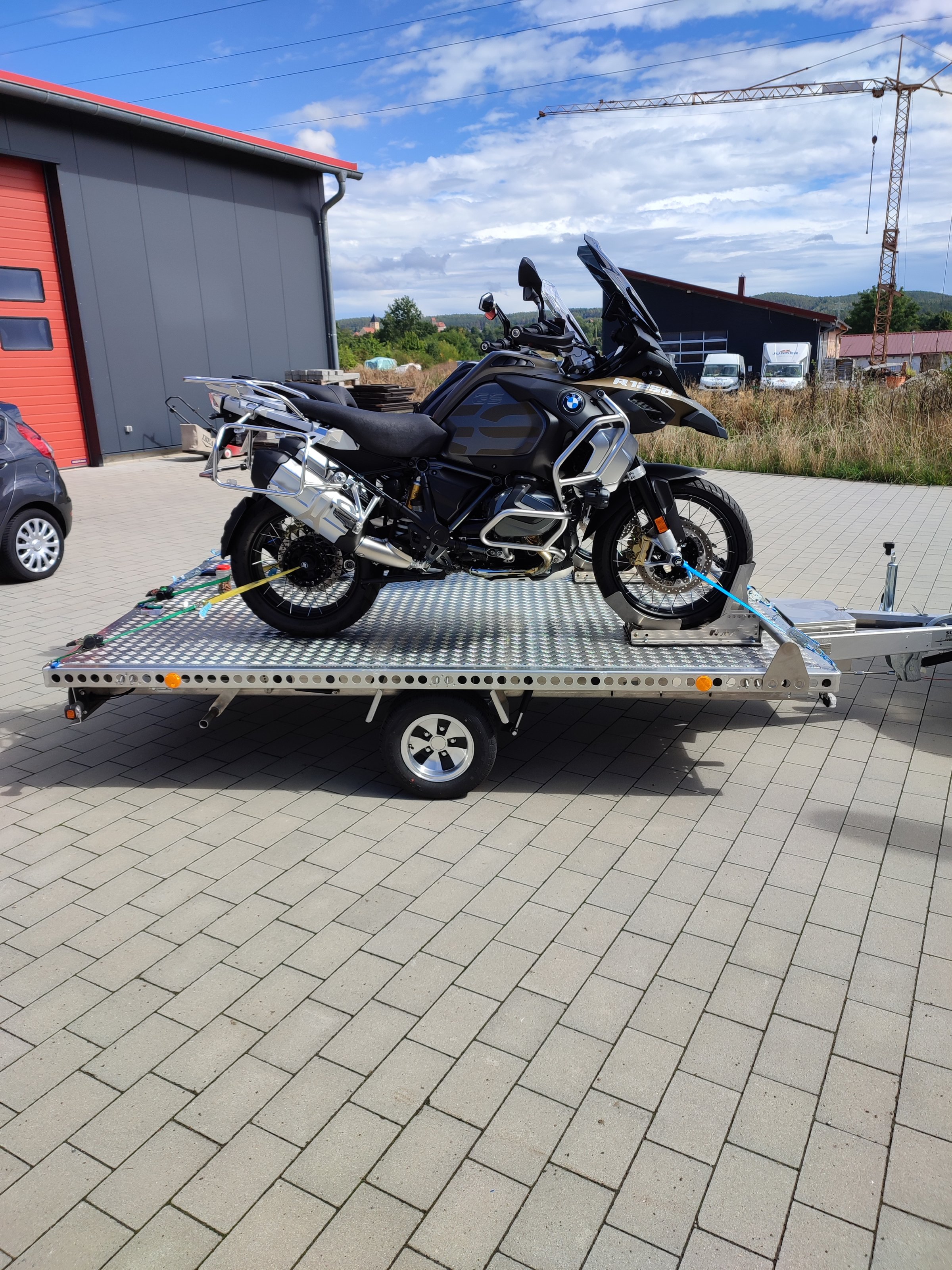

So die zwei dicken sind drauf, hab so an die 75-80kg Stutzlast.
Dürfte so passen denk ich
Gast-15146
Einfach nur den Spanngurt hinten durchs Auge führen ist keine gute Idee. Der Gurt reibt dort sehr intensiv und mal von Lackschäden abgesehen, ist das Hinterrad seitlich dadurch nicht stabil geführt/gesichert.

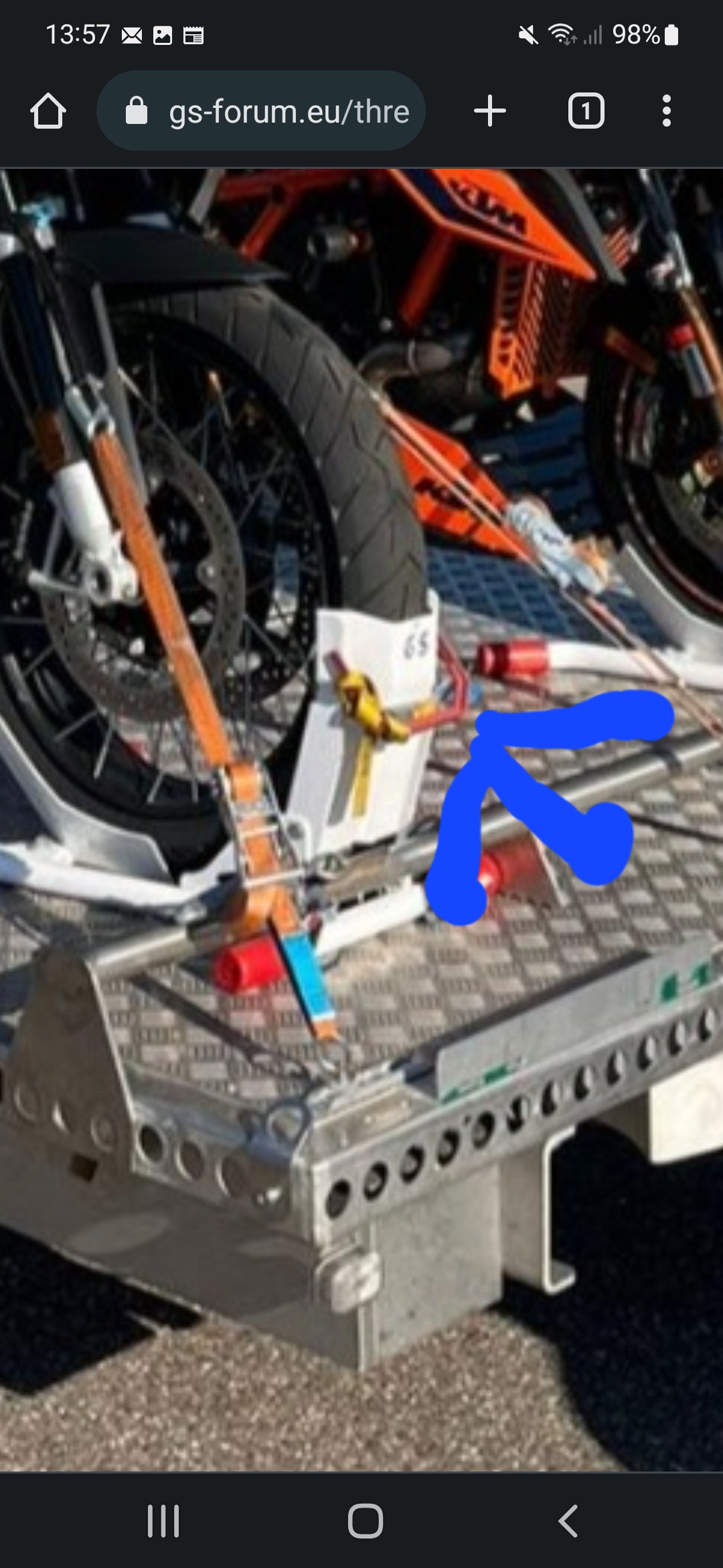

Gast53244
Nix durchgeführt, Eil Zurr drin, bei der kleinen hat die Achse vorne leider nicht gepasst weil BMW ab Model 22 da was geändert hat.
Gast-15146
Sehr gut sieht man so auf den Bilder nicht.
Vorne würde ich das System aber nicht einsetzen. Da wirken schon ordentlich Kräfte, gerade in Kurven und da würde ich immer möglichst weit oben abspannen und auch die Wippe kann da die Kräfte nicht vollständig aufnehmen.
