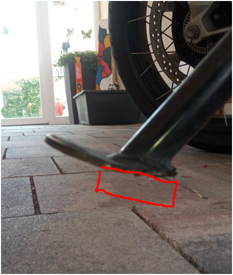

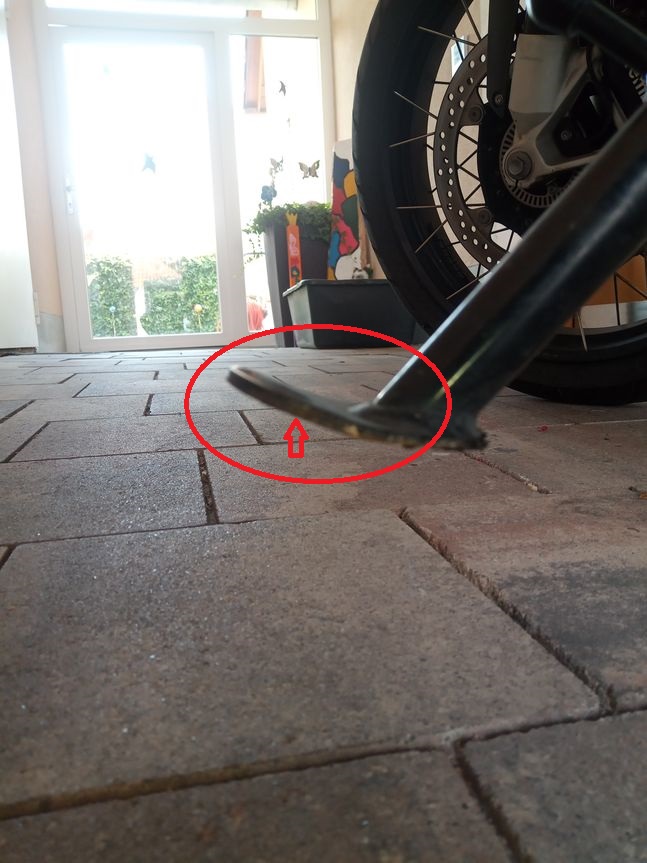

Diskutiere Seitenständer R 1200GS LC ADV im R 1200 GS LC und R 1200 GS Adventure LC Forum im Bereich Motorrad Modelle; Ist das normal das der unten so nach oben gebogen ist ?

Nein, ist ab Werk gerade. Ein, zwei Hammerschläge, dann passt es wieder.

dann werde ich ihn gerade klopfen. Danke
Was für ein Material ist das? Eventuell ist die Platte am Standfuß ein angeschweißtes Gußteil? Dann könnte sie bei grober Behandlung auch brechen! Also zumindest Vorsicht walten lassen!

Stahlblech
Ich würde das Motorrad auf den Seitenständer stellen und im Bereich des Rohres etwas aus Metall unterlegen. Und dann mit dem Hammer auf das freie Ende des verbogenen Blechs schlagen. Evtl. eine zweite Person die das Motorrad hält.

Und danach würde ich so etwas montieren.

Das ist wirklich hilfreich
So habe ich es auch vor, aber in der Garage und das 2te ist auf dem Weg zu mir

der Seitenständer sollte eben nicht mehr als die Maschine tragen müssen , da hat einer sie belastet rübergezogen damit sie besser steht. Irgendwie was mit Gewalt..
Alles Richtig nun sollte in die Ecke ein Vertsteifungsblech reingeschweißt werden.

Vor allem findet man auf losem Untergrund besser einen stabilen Stand.
