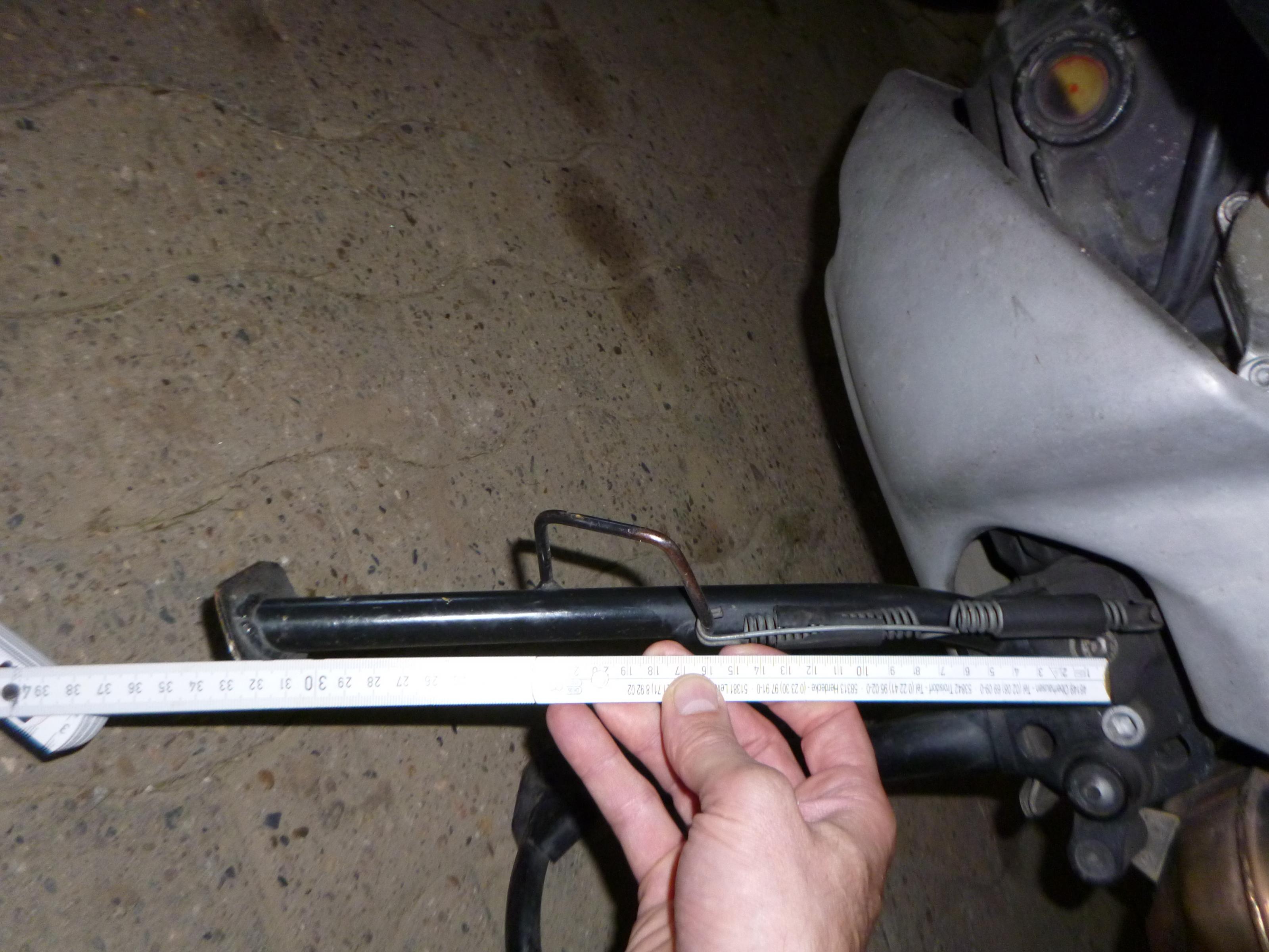

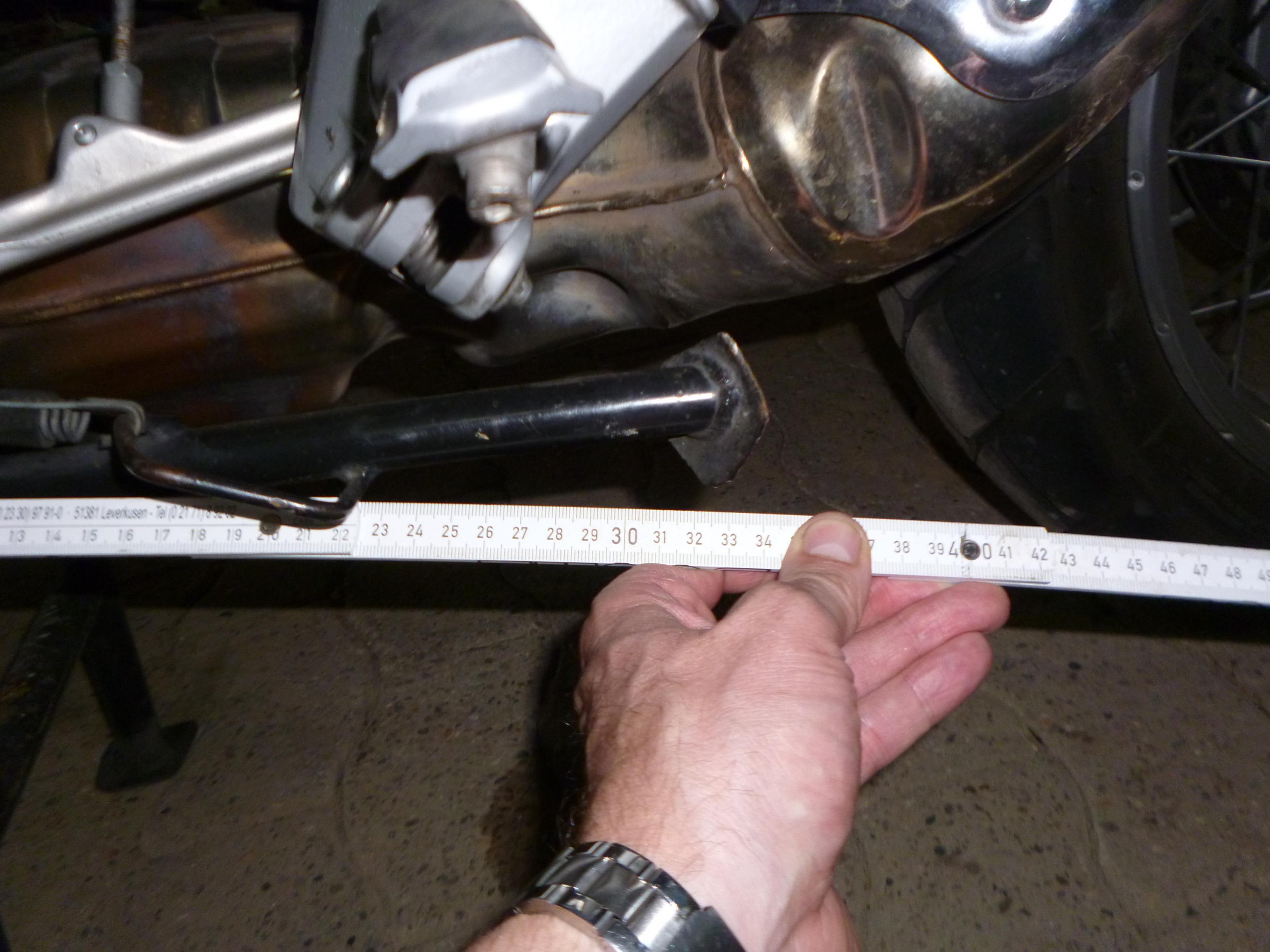

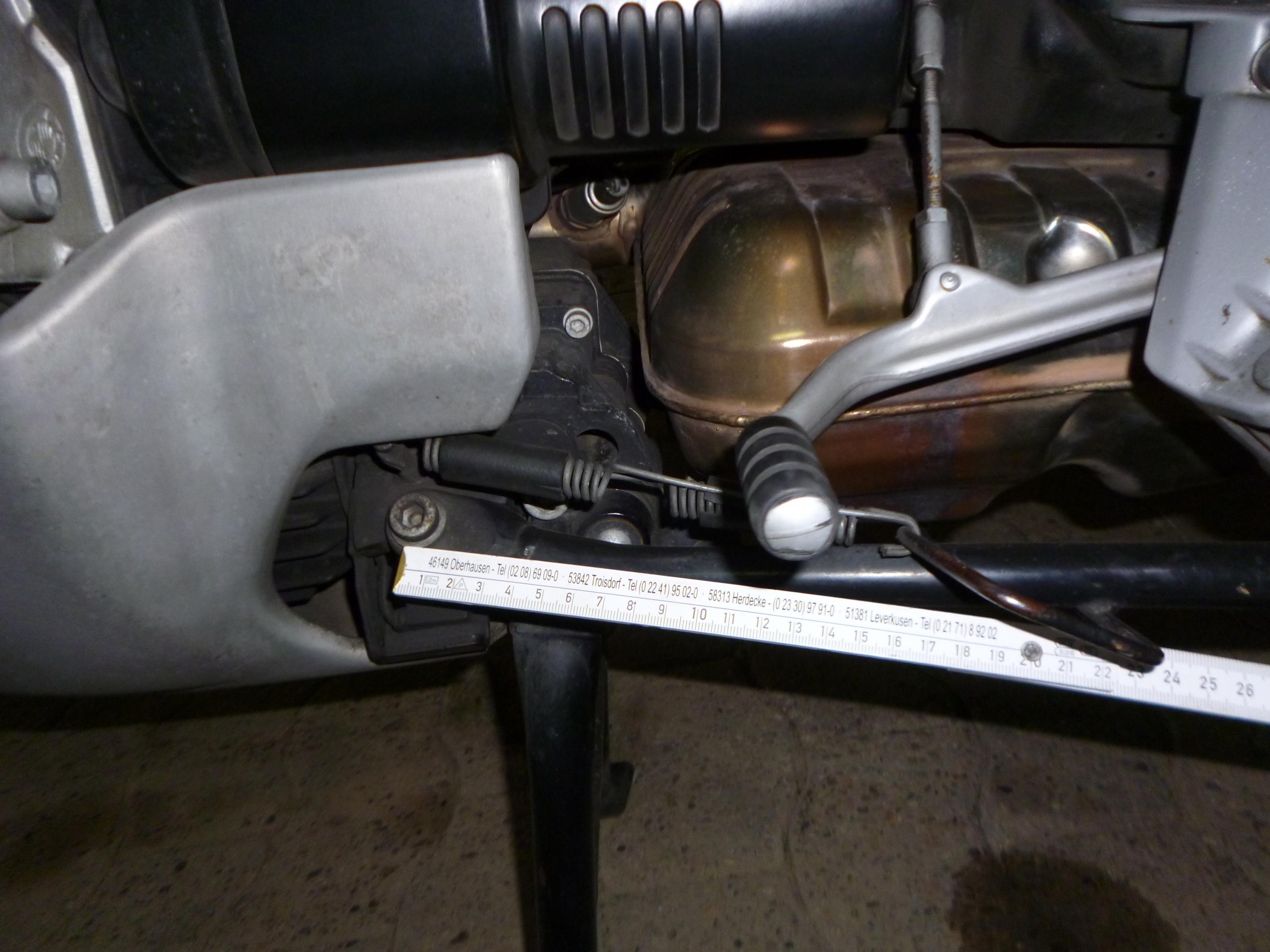

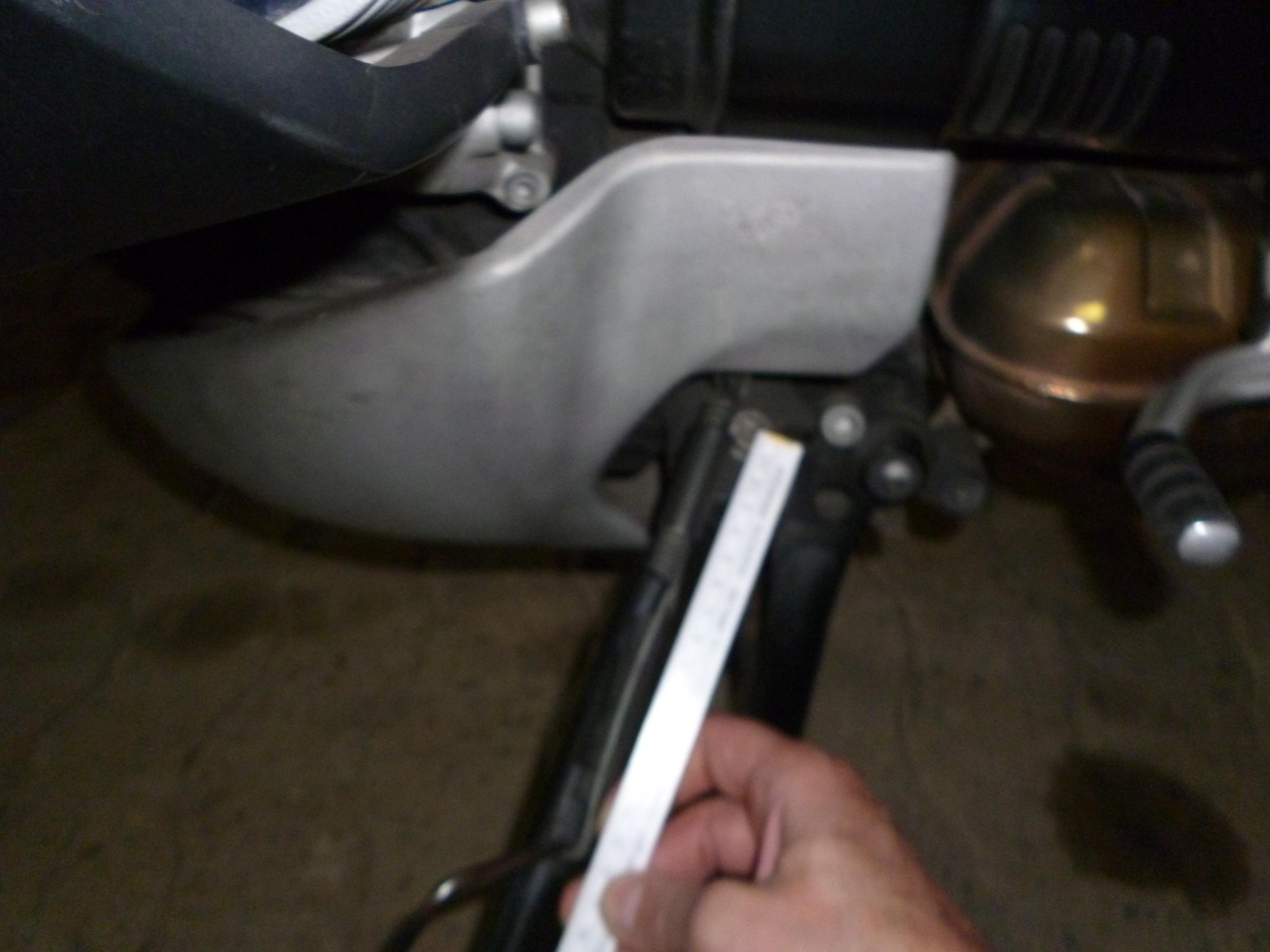

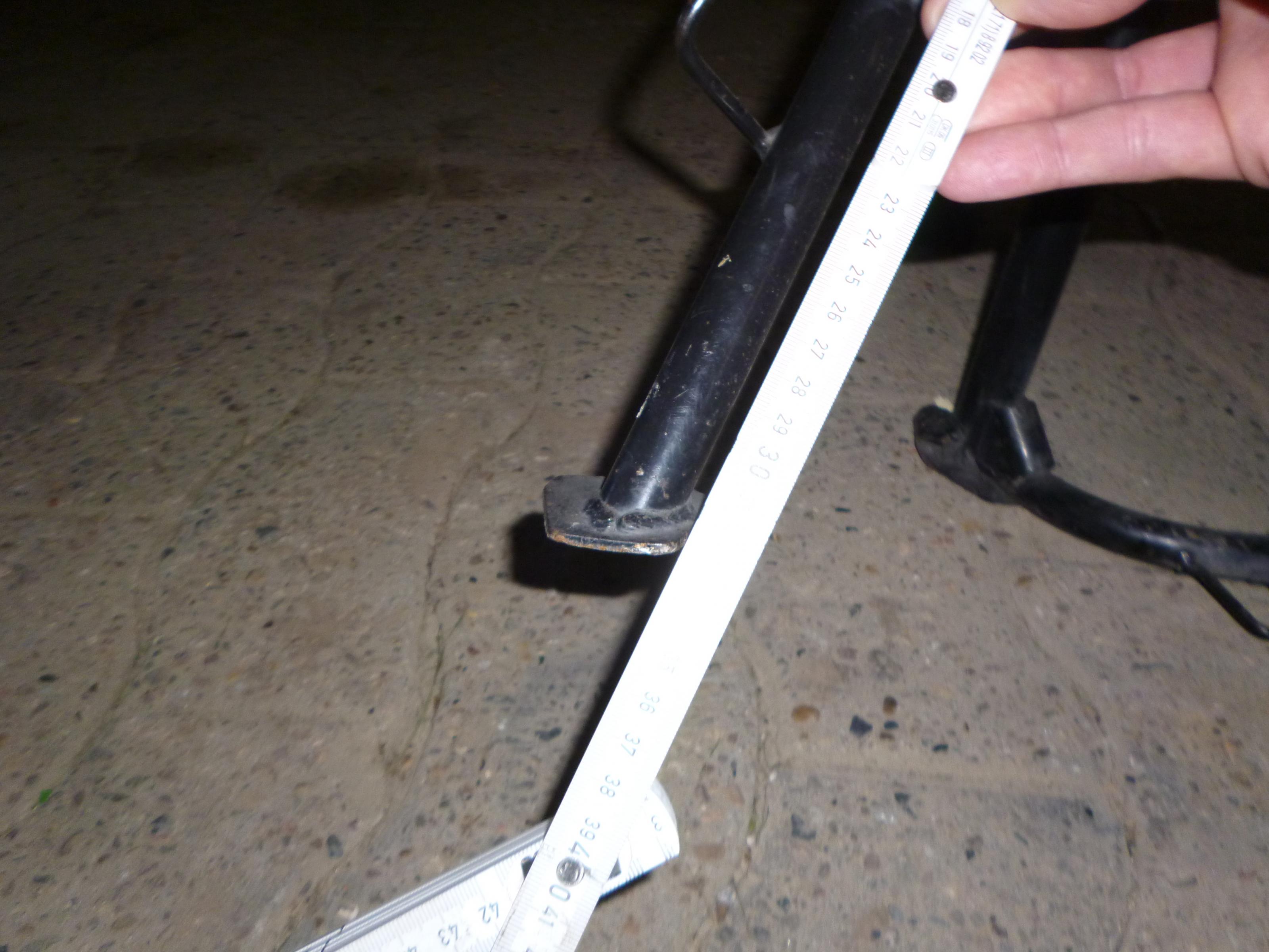

Hallo in die Runde,

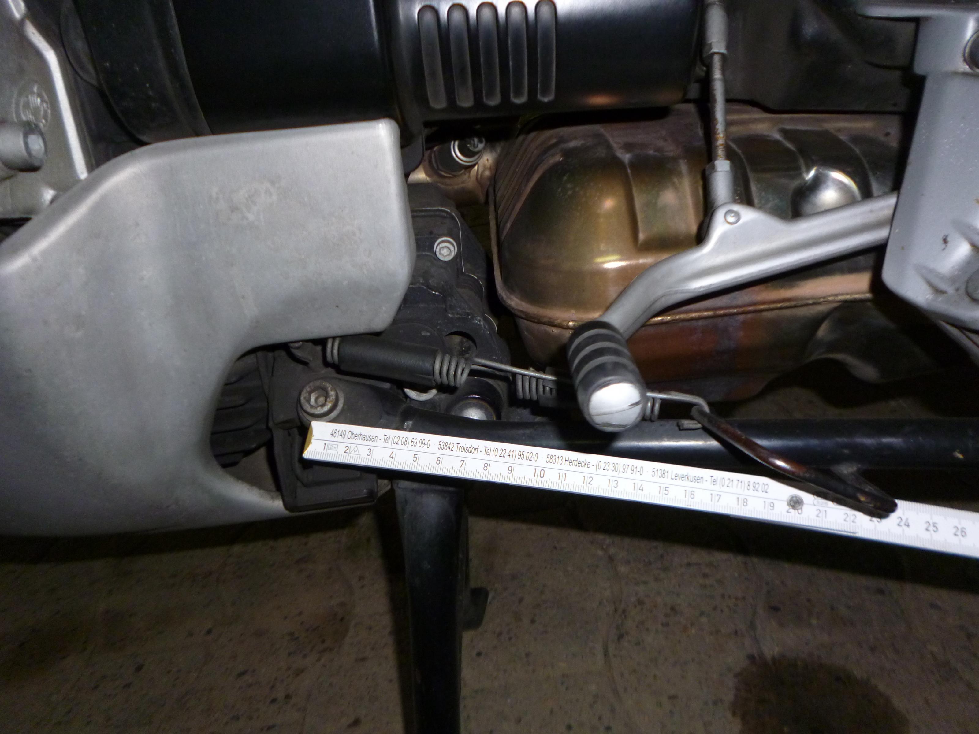

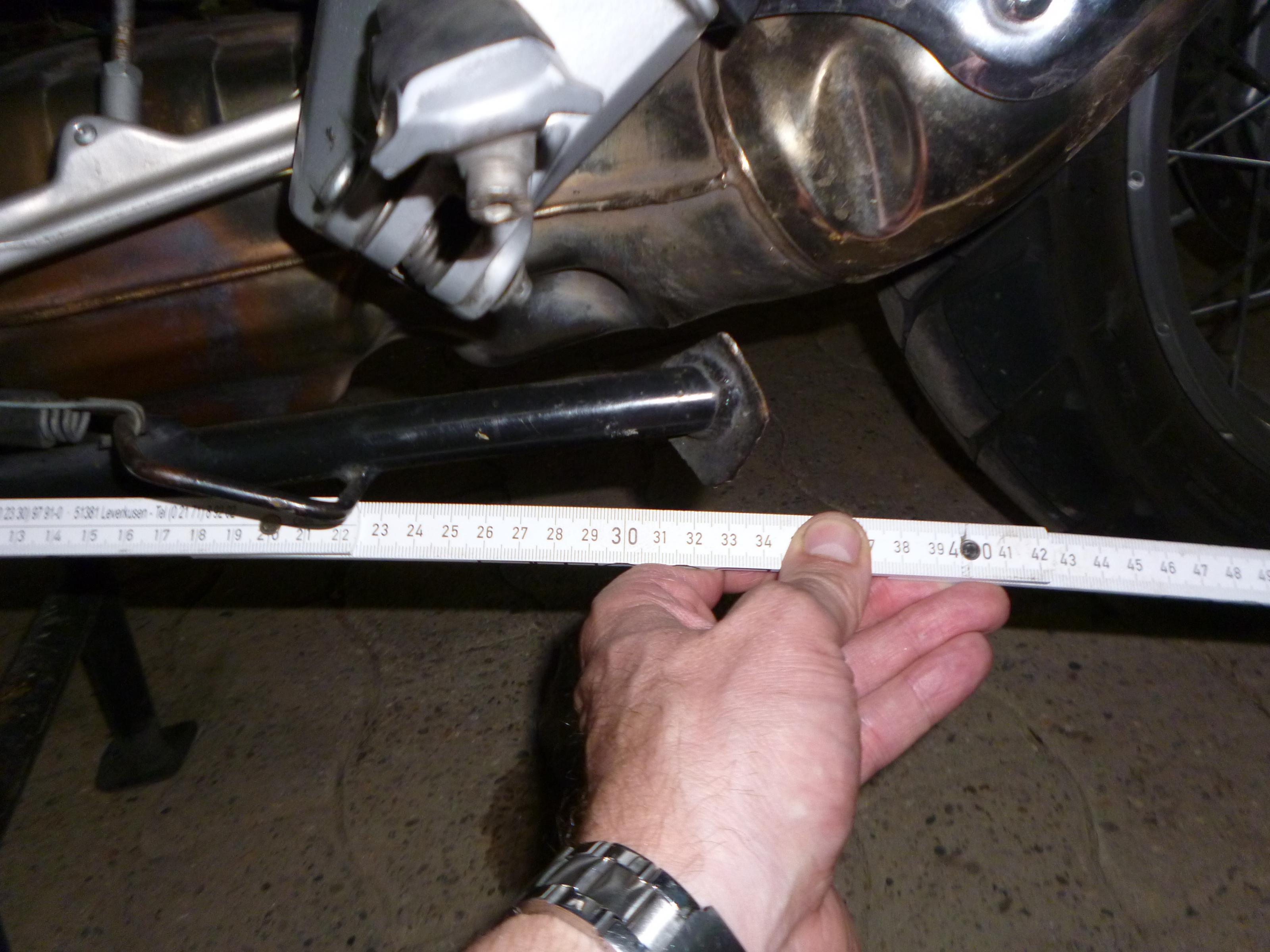

nach Unfall und Bergung ist mein Seitenständer gebrochen und Teile davon verschwunden. Möchte mir einen neuen bauen, brauche dafür aber das Orginalmaß.
Kann da mal ein Barmherziger eine Messe anhalten ? Das Maß von Mitte Befestigungsschraube bis zum Rand der Aufstandsfläche , ausgeklappt und von oben betrachtet , das wäre klasse !
vielen Dank

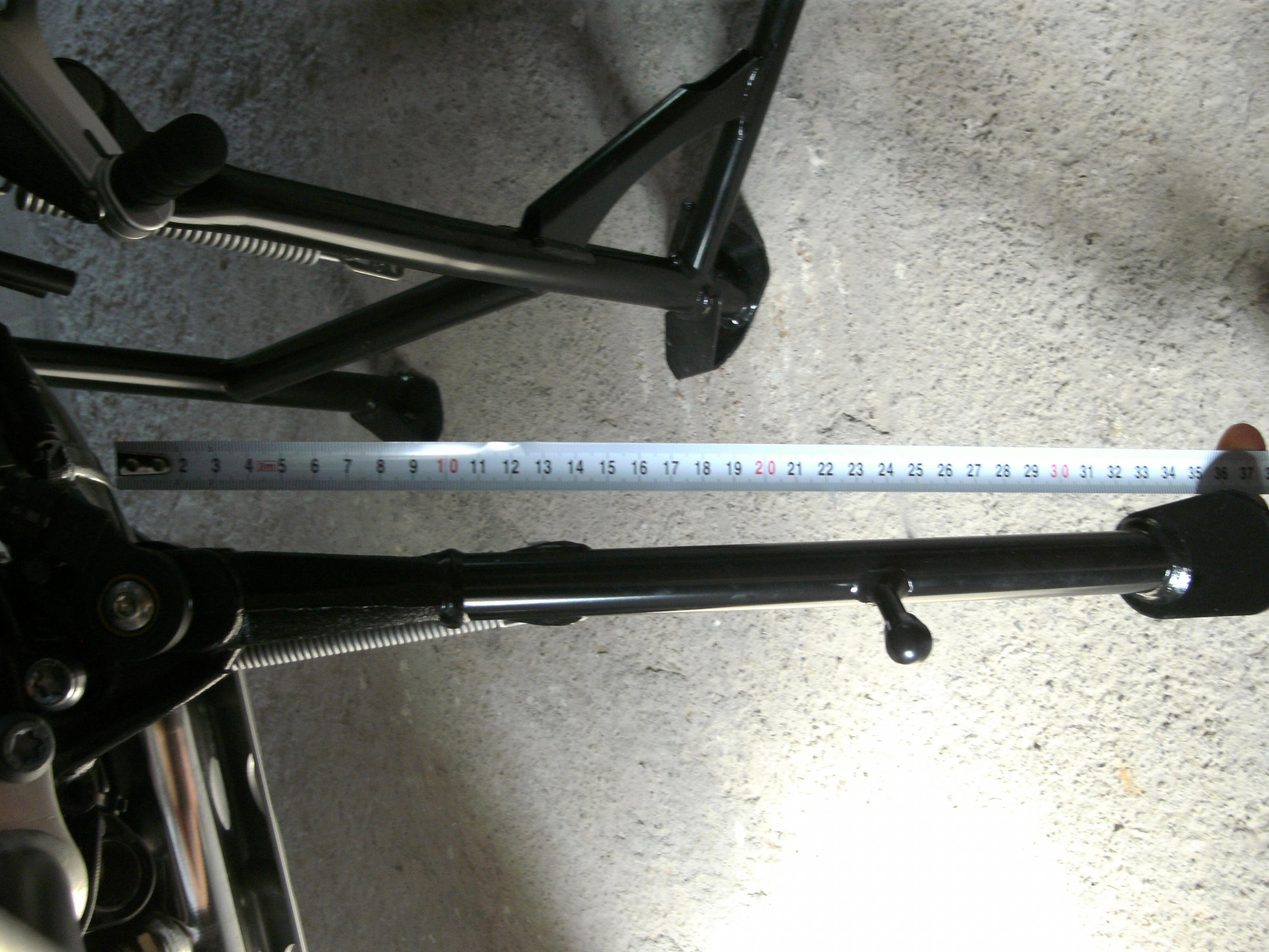

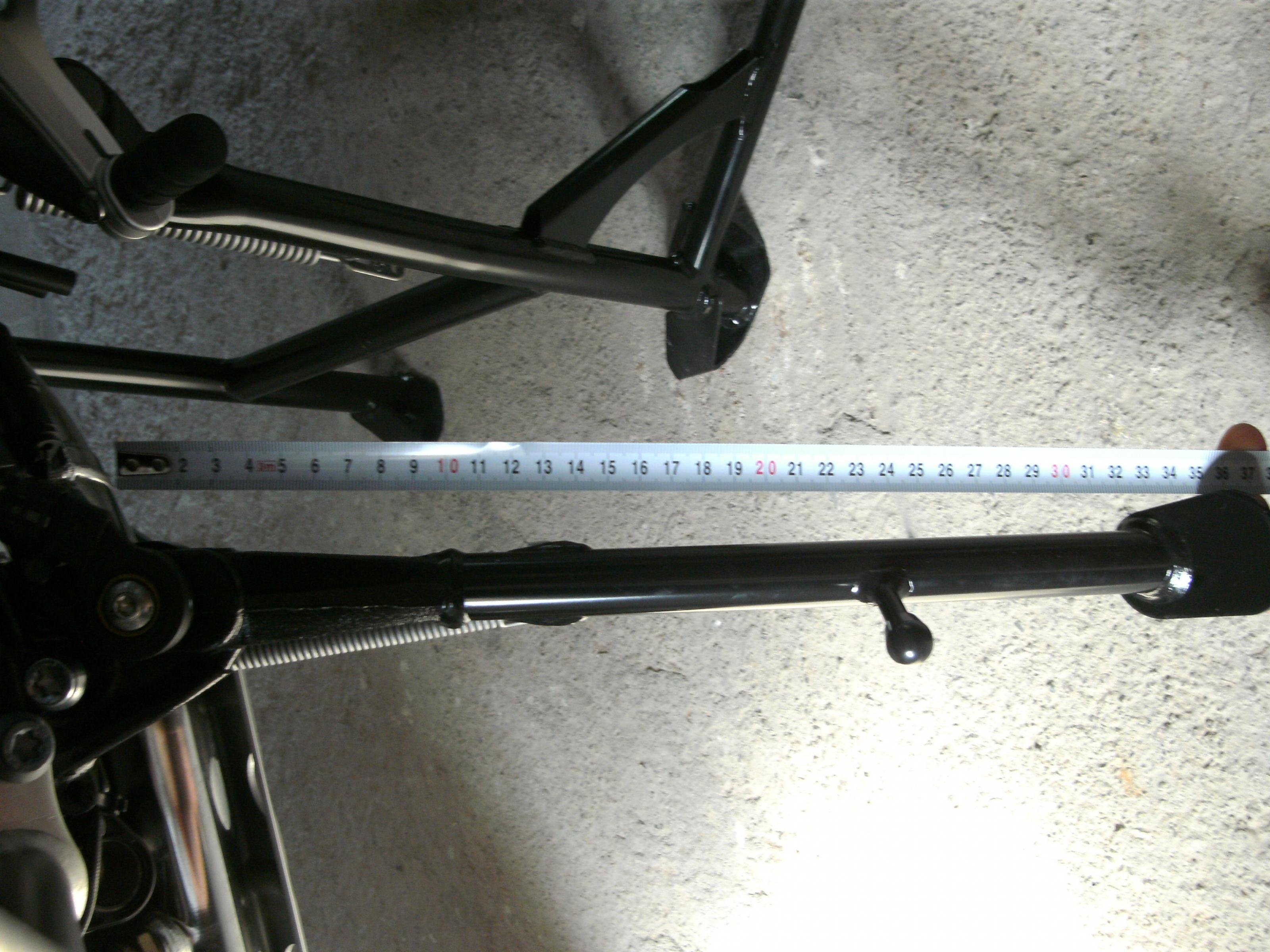

Hallo Rolando7300,
danke für die prompte Antwort! Ich gehe davon aus, dass das ein Originalseitenständer einer R 1100 GS ist,
den Du da gemessen hast...!?
Holger

Hallo, es ist der originale Seitenständer einer ADV LC!

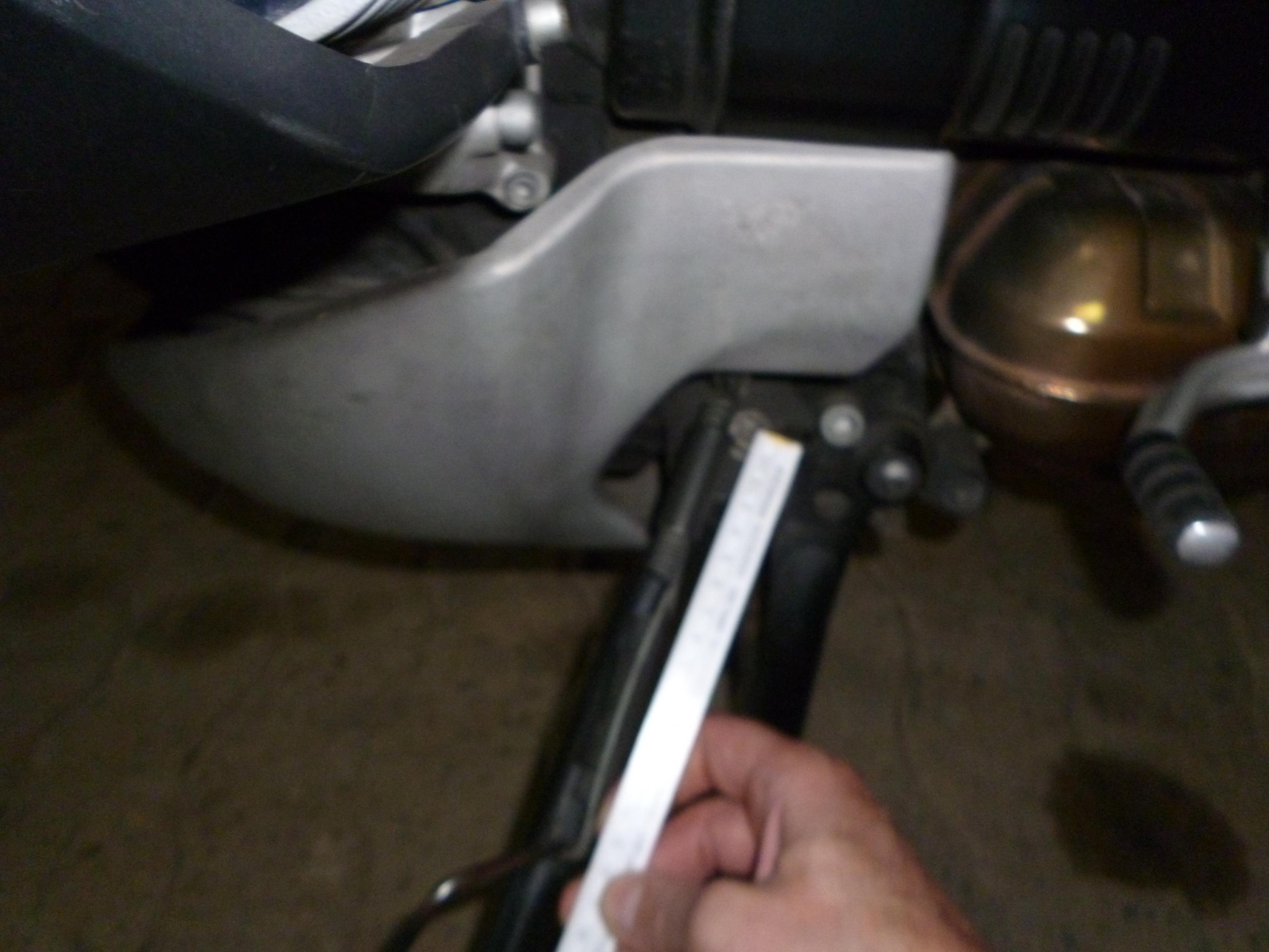

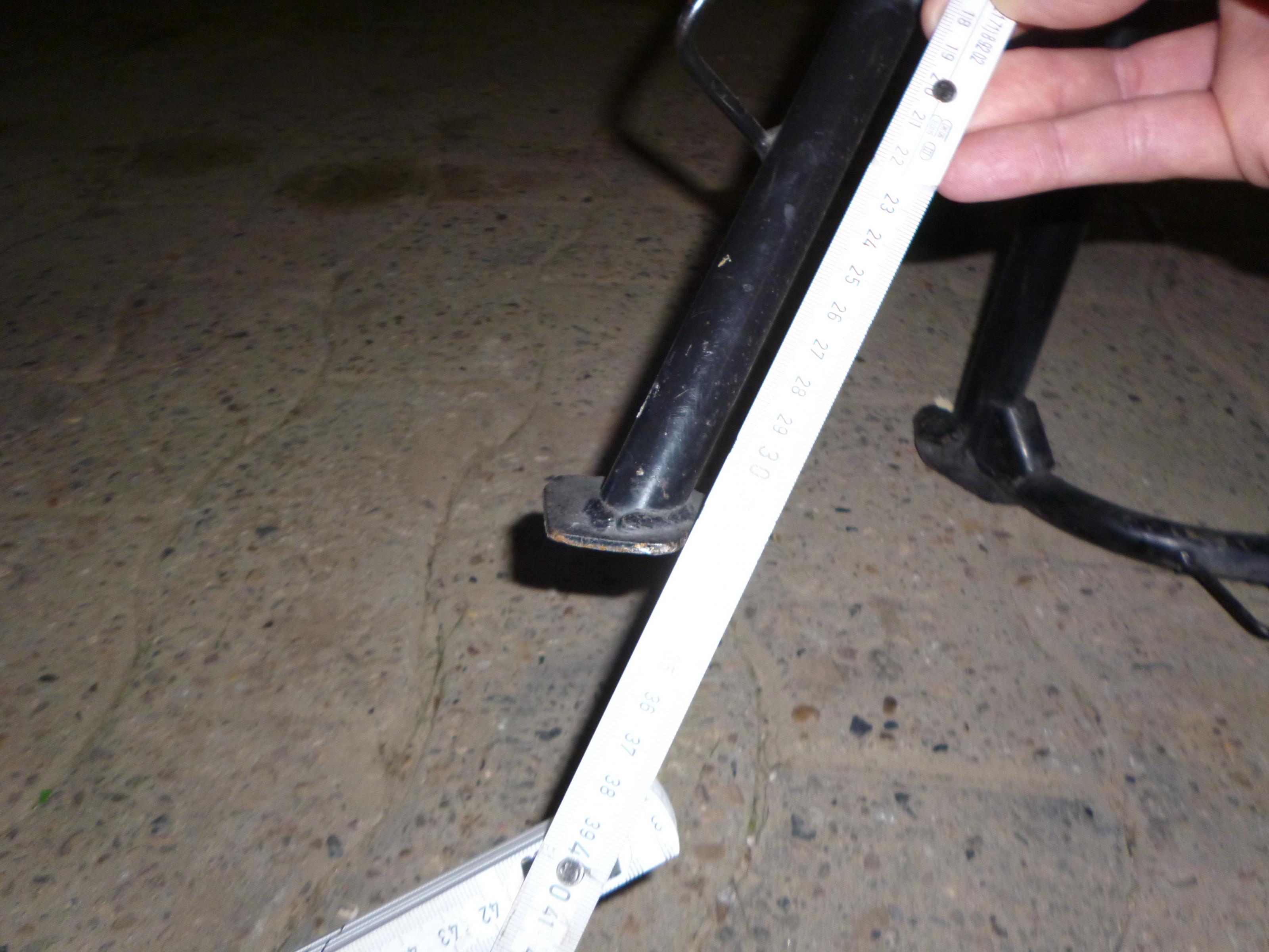

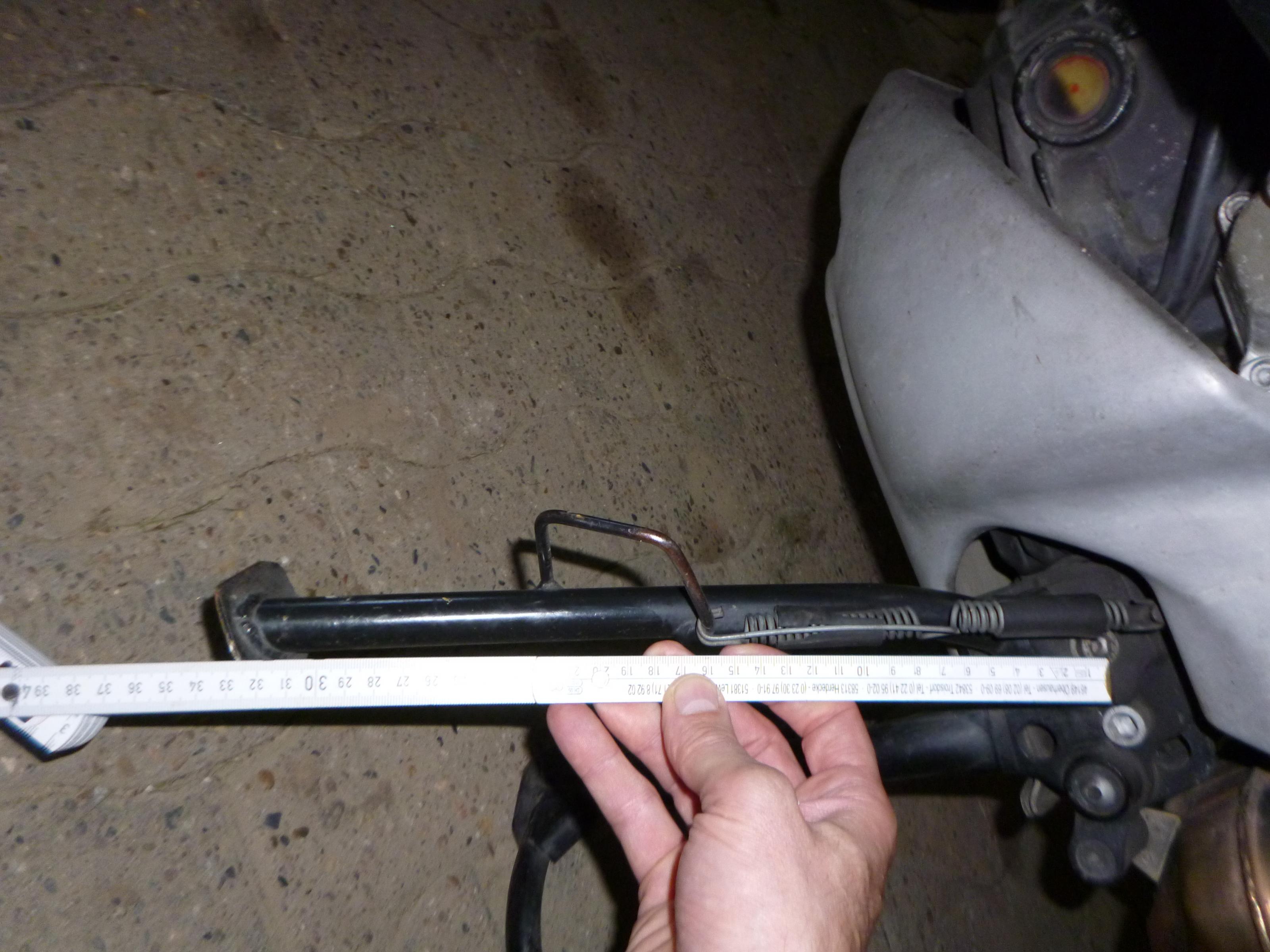

Hallo Holger
ist ne 96ger 11GS.
Hoffe das hilft dir weiter.

Hallo Martin,
Rettung in letzter Minute, hatte mich schon mit dem Vorstellung abgefunden mein Moped erst einmal an die Hauswand anzulehnen....!
Vielen Dank.
Holger

Hi Holger,
ich hoffe Du kannst genug erkennen.
Ansonsten, bevor Dir die Hauswände ausgehen, sag bescheid, welche Infos Du noch brauchst.
Viele Grüße und viel erfolg beim basteln Deines Ständers;););)!!!!!!!!
Martin
