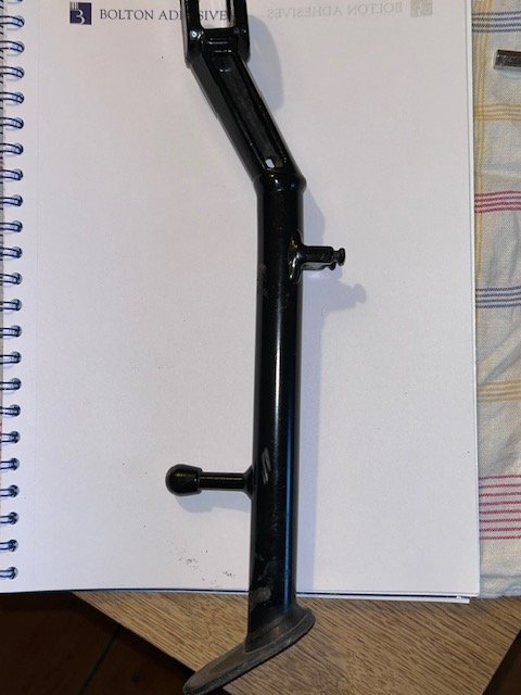

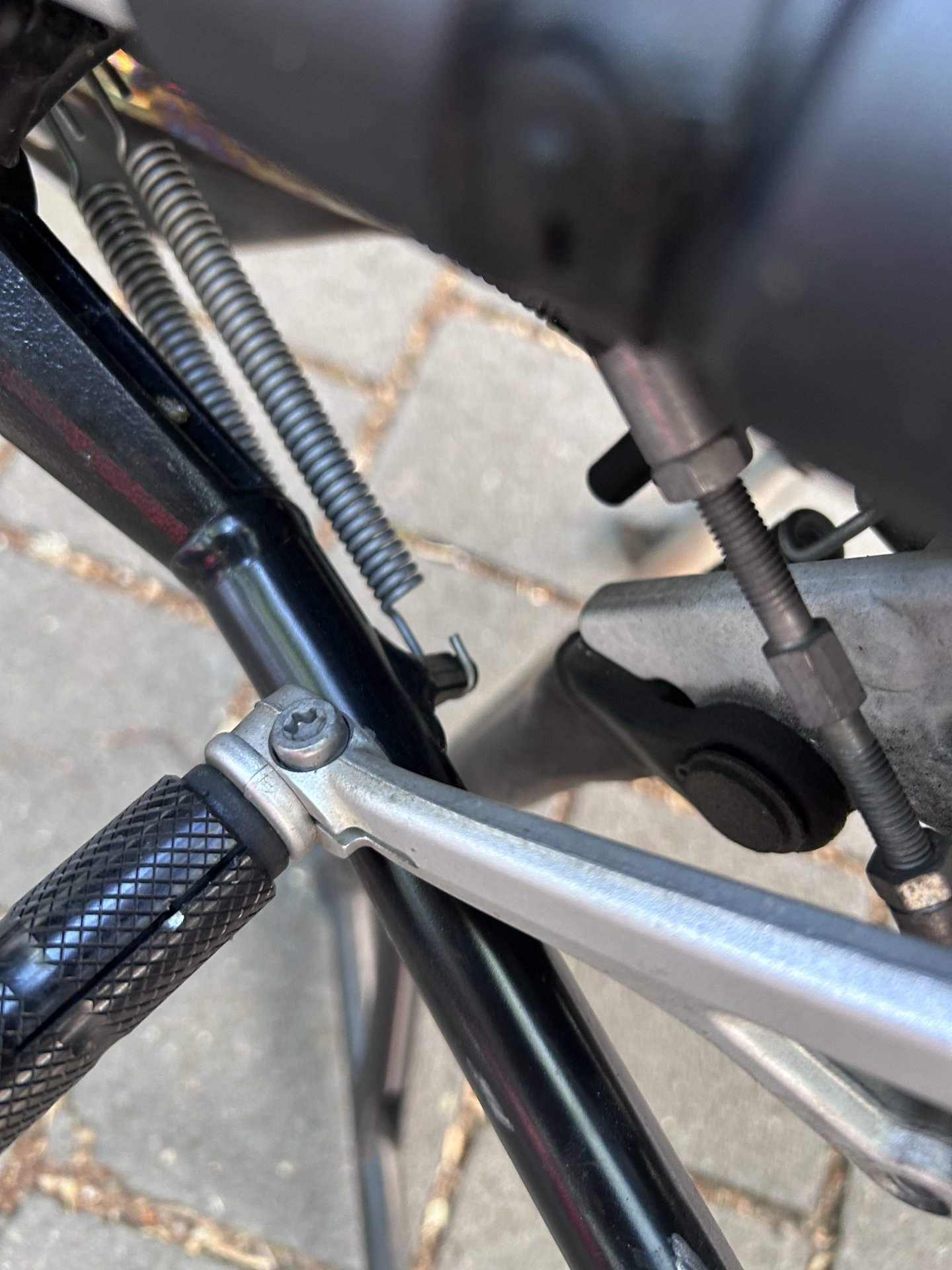

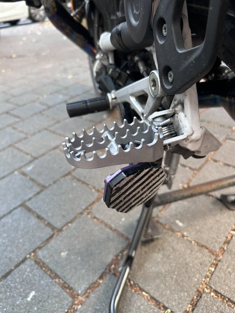

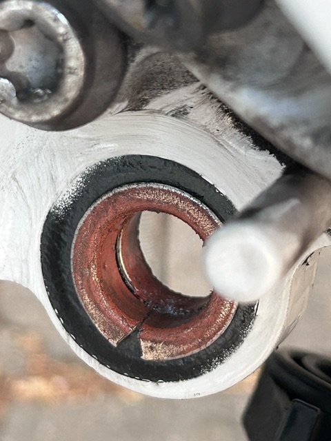

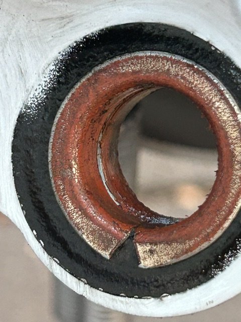

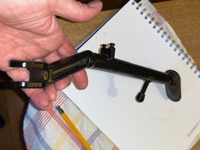

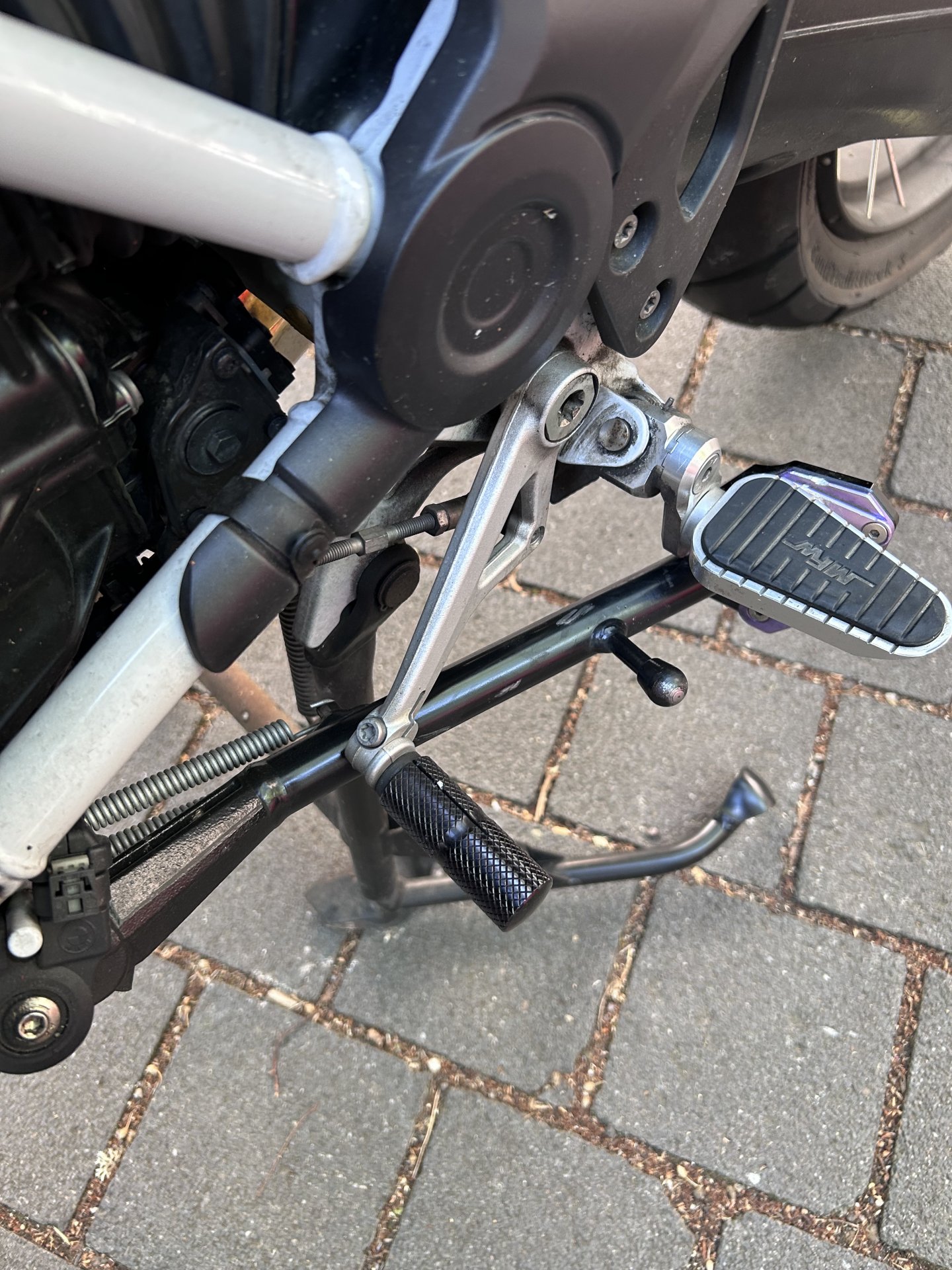

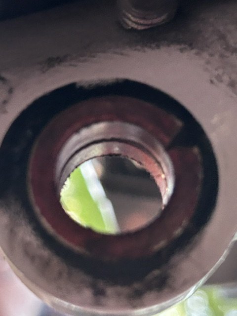

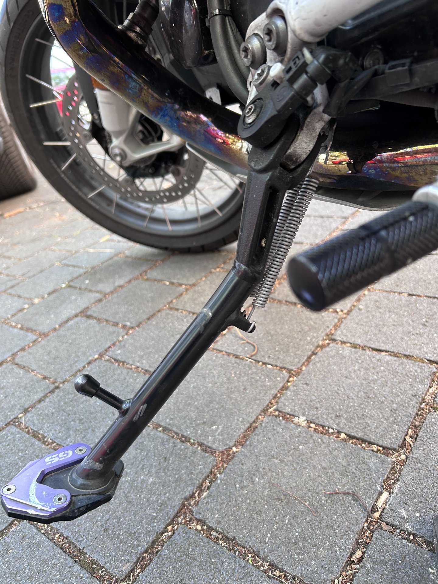

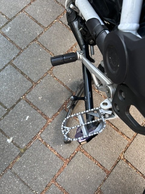

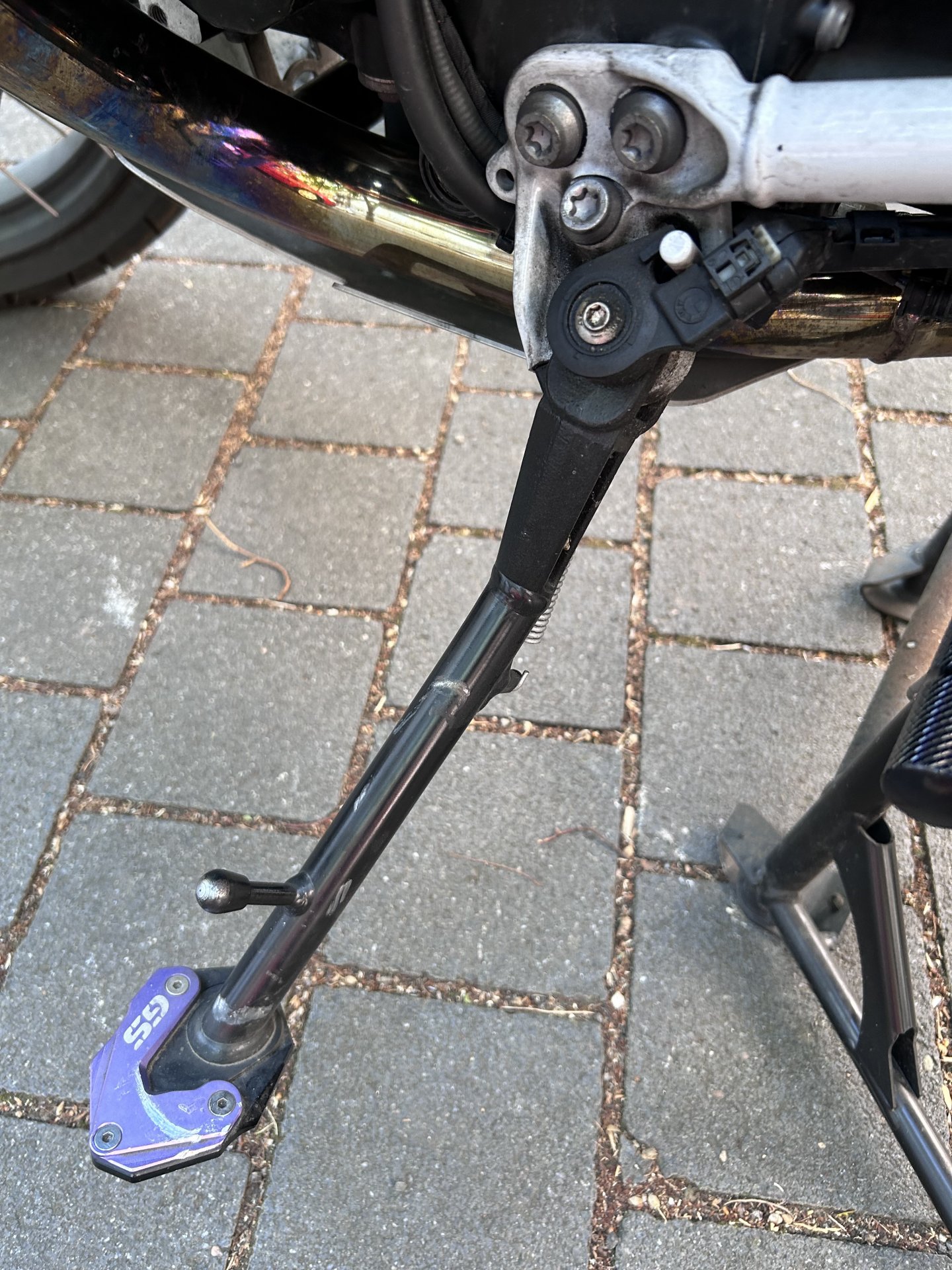

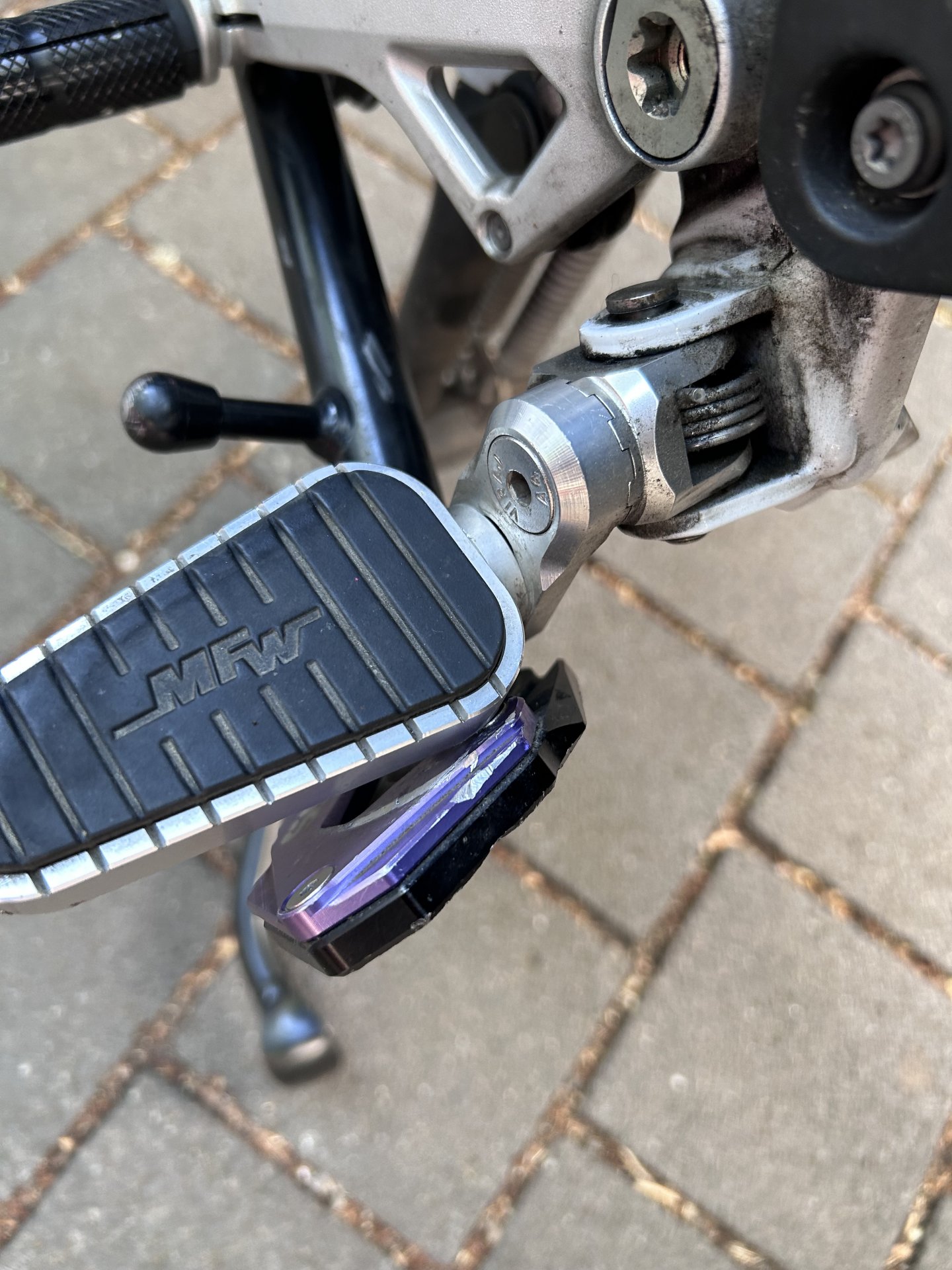

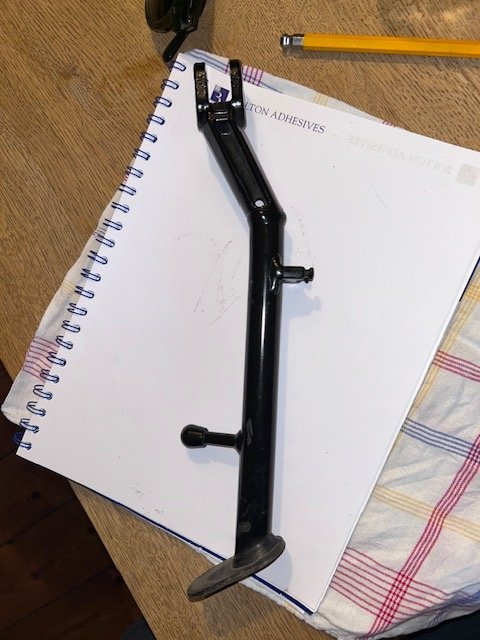

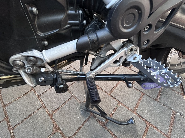

So, jetzt habe ich mal ein paar Fotos gemacht und den Ständer ausgebaut. Man sieht wie unglaublich weit weg der Ständer ist von da wo er eigentlich hinsoll. Die Buchse ist m.E. hinüber. Der Ständer selbst mach mir nicht den Eindruck als wäre er verbogen, aber ich kann ihn auch nicht vergleichen,. Ich habe mal versucht ein Foto zu machen aber ich kann nichts darauf erkennen. Evtl. das geschulte Auge? Das erste, dunklere, Bild von der Buchse ist von hinten, die anderen beiden von vorne.
IMG_0375.jpegUnknown.jpegIMG_0372.jpegIMG_0368.jpegIMG_0366.jpegIMG_0365.jpegStand3.jpegStand2.jpegStand1.jpeg

geht aber ohne Halteplatte unter die Raste ?
Steht das Motorrad zu schräg dann kann ich auch den Ständer etwas verlängern 1,5 cm? dann sollte es vorbeigehen? und braucht keine Zusatzplatte.
Der Ständer sieht für mich erst mal auch nicht verbogen aus. Kann aber ggf näher am Motorrad sein

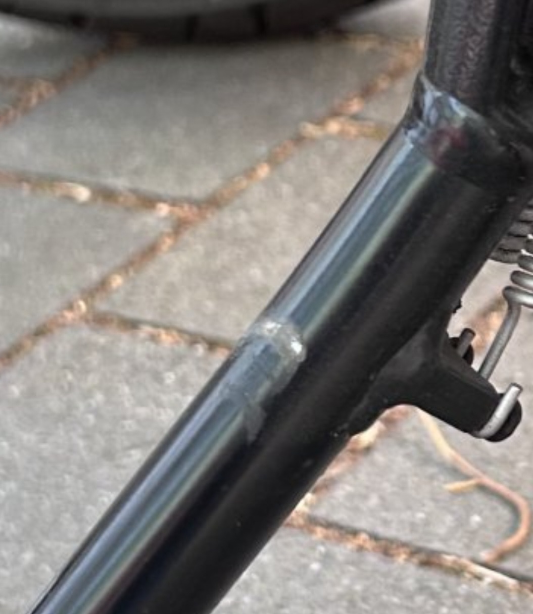

Ich weiß ja nicht ob das relevant ist aber woher kommt die Beschädigung am Seitenständer ?

Nein, geht nicht drunter. der Ständer ist mind. 2cm entfernt von dort wo er hinsoll, also er steht 2 cm zu weit vorne, also der Winkel falsch eben zu groß und dadurch steht dann auch die Maschine schräger.

die Buchsen sehen aber m.E. soweit normal aus; zumindest nichts was die 2 -3 cm Schrägstellung ohne "Spiel in den Buchsen" erklärten könnte;
und oben sieht der Ständer auch nicht "geweitet"aus .
Also entweder ist der Ständer krumm oder die Rahmenaufnahme verbogen...... .
