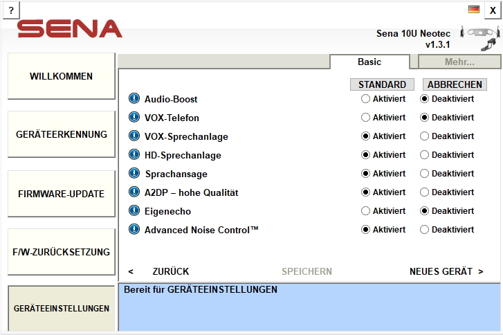

lässt sich die 'Empfindlichkeit', also wann die Vox-Gegensprechanlage - der Sprechkanal zum anderen verbundenen Helm - sich öffnet, einstellen?
Hintergrund:
Bei höheren Geschwindigkeiten öffnet die Sena 10U den Sprachkanal aufgrund der Außengeräusche. Dies geht bei ca. 100 KM/H los. Zu früh. Dadurch hat auch der andere Teilnehmer die Windgeräusche auf seinen Ohren.
Klar, hängt dies auch vom Motorrad, Scheibe, Helme usw. zusammen, aber z. B. bei der SC1-Anlage stehen drei Stufen zur Verfügung 'wann' (bei welcher Lautstärke) der Sprachkanal geöffnet wird.
Diesen manuell jeweils ein- und auszuschalten ist keine gute Option.
Ggf. hat jemand Vergleiche zur Sena 10R?

Update auf V1. 1 machen, da kann man das einstellen.
jetzt muss ich doch nachfragen:
Meinst du den Sena Device Manager? Aktuelle Version ist 3.7.1.
edit: 3.7.1 bietet keine Einstellmöglichkeit!?
oerst
oerst
22.07.2013
9.343
LEV
R1300GSA TB
Sorry meinte das SC10U, die Version für den Schuberth C3, C3 Pro
Da gibt es eine spezielle Schuberth Version und die Firmware Version ist seit kurzem 1.1 und da kann man das nun einstellen.

gerade habe ich von Sena folgende Mail auf meine Frage ob die 'Vox-Steuerung' anpassbar ist erhalten:
danke für Ihre Nachricht.
Leider ist dies noch nicht möglich. Wir arbeiten allerdings an einem Update, sodass es bald anpassbar ist.
Zur Not können Sie die Vox-Steuerung vorübergehen deaktivieren.

in meinem Tour X4 ist ein Sena 10U für Arai, da ist VOX auch nicht einstellbar und geht zu früh los. Habe ich ausgeschaltet und nutze stattdessen die Fernbedienung. Weit weg von Baehr.
Allerdings haben wir auch zwei Shoei Neotec 2 mit den Sena SRL und dort lässt sich VOX einstellen. Aktivierung über Sprachbefehl oder der große Mitteltaste aussen am Helm, ganz easy und Sprachqualität sehr gut. Einziger Kritikpunkt der Kanal schließt nicht automatisch, das war bei Baehr mit der Automatik besser gelöst.
Von Sena existiert eine Fernbedienung für das Handgelenk ev. eine Option. Zur Beratung oder Testen bei boerjes vorbei schauen, ist bei Dir um die Ecke.
