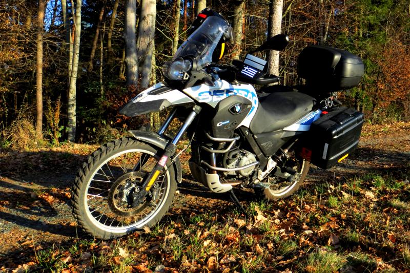

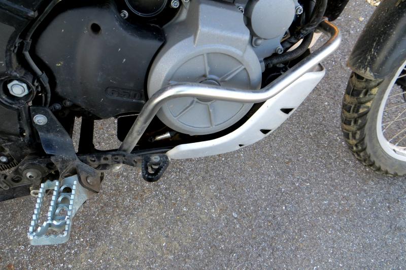

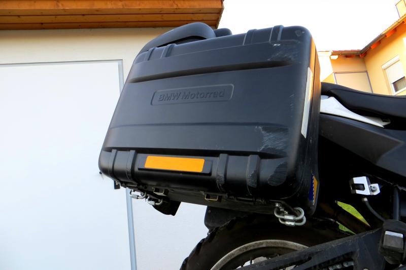

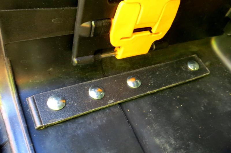

Hallo European !

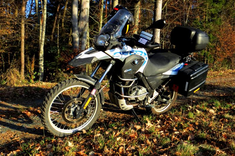

Ich hab seit 1 Jahr eine Sertao und diese meinen Wünschen entsprechend individualisiert.

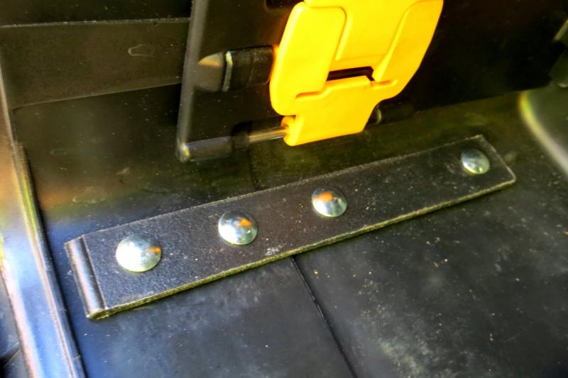

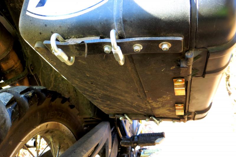

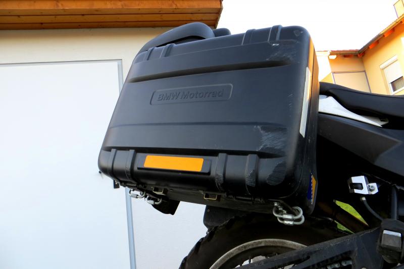

Sie hatte die hakeligen und filigranen Original BMW Variokoffer drauf, - linken Koffer ausziehen, nach etwas Anstrengung auch geschafft, aber nicht mehr einschiebbar, also Garantietausch. Koffergröße für die Tour praktisch und ausreichend. Die Koffer bauen schmal, das ist der große Vorteil, bei einem Sturz sind sie aber ohne Verstärkung sofort defekt. Ich hab sie mit Bastelarbeit steif gekriegt und auch unfreiwillig getestet, da gabs abgeschürften Deckel, aber sonst ist alles heil geblieben. Wenns Dich interessiert, gern eine Anleitung.

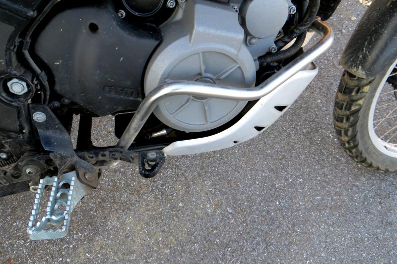

Meine Individualisierung:
Kotflügel vorne ( ich mag es nicht, wenn ich die ganze Brühe zwischen Scheibe und Tankattrappe ins Gesicht bekomme ) Touratech
Motorschutzbügel
klappbare Schalthebel & Bermshebel ( hat sich bei Sturz bewährt )
Fernreisefußrasten Touratech ( bester Grip für die Stiefel wenns grob hergeht abseits der Straße )
Touratech Komfortsitzbank, mit der originalen streikte mein Allerwertester nach spätestens 300 km = Strafbank
Übersetzung geändert von 16 / 47 auf 15 / 49 Zähne, = mehr Durchzug und auf der Ersten im Groben viel weniger auf der Kupplung
Wünsch Dir viel Spaß mit der Sertao, und... probier einmal die andere Übersetzung, Du wirst begeistert sein ! ( TT )
LG MiraculixSertao

Ich hab vorne den TT Kotflügel draufgegeben in der höheren Stellung ( da ist für gatschiges Gelände die Wahrscheinlichkeit, daß er dicht macht, geringer ) .
