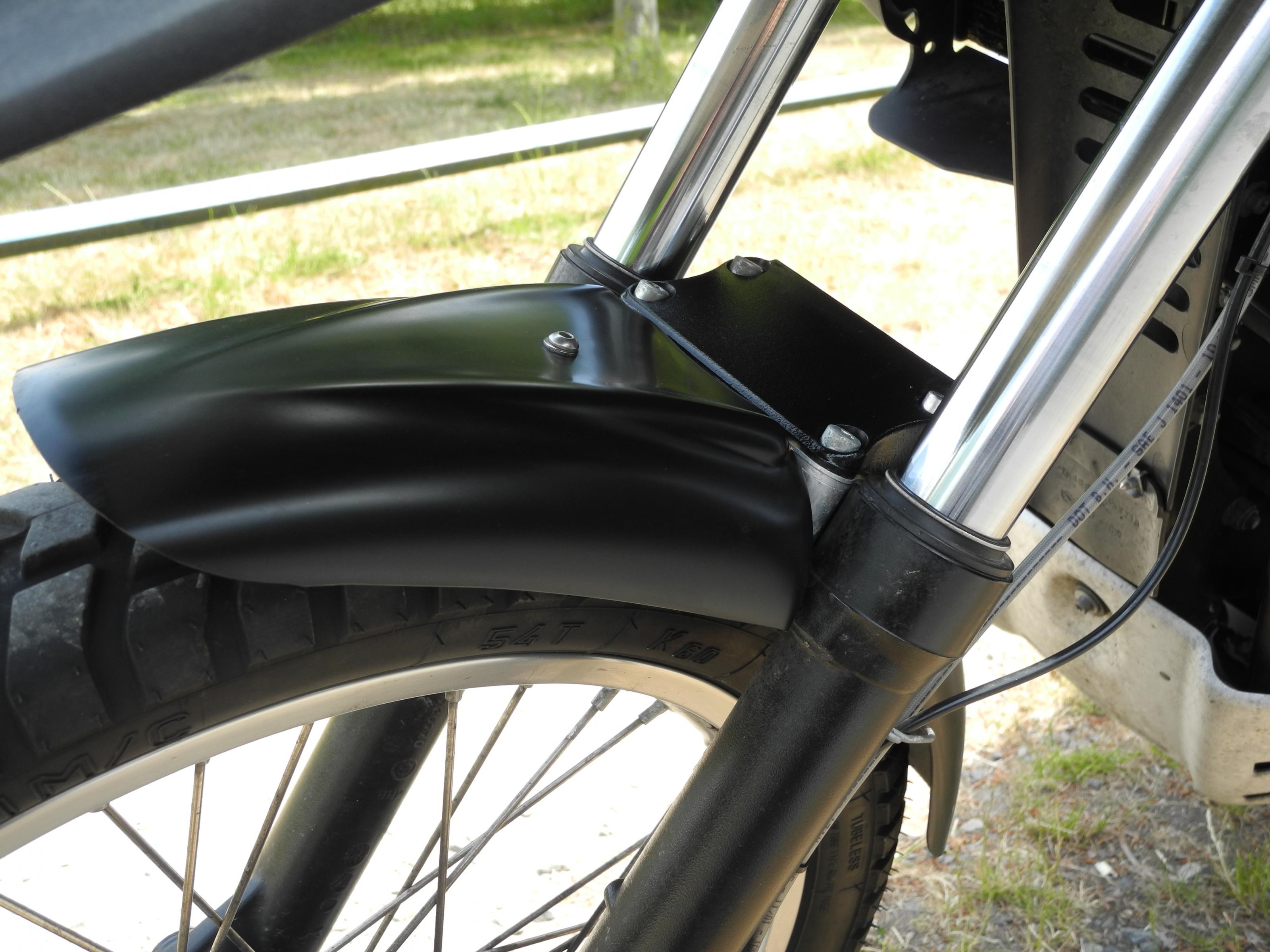

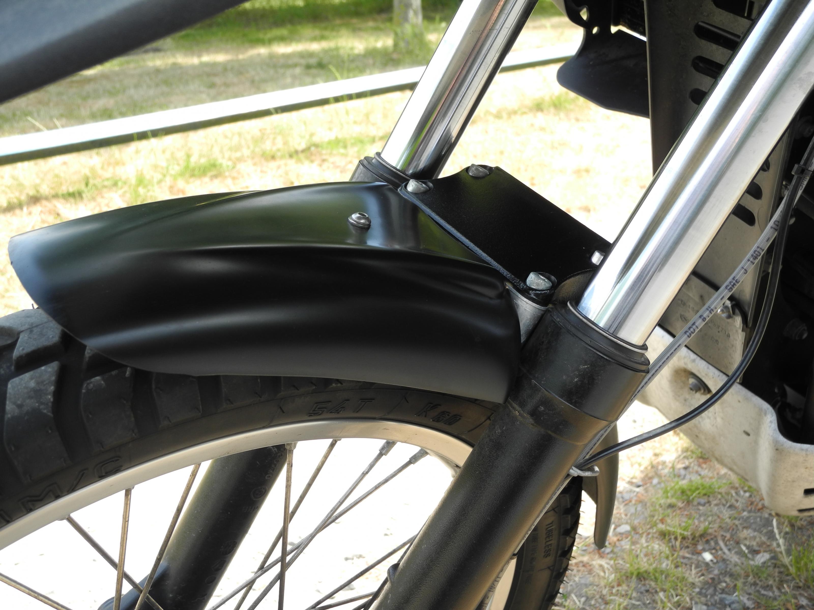

Zuerst einmal von Touratech den niedrigen Kotflügel. Da wird man dann nicht mehr so komplett vollgespritzt bei Regen!

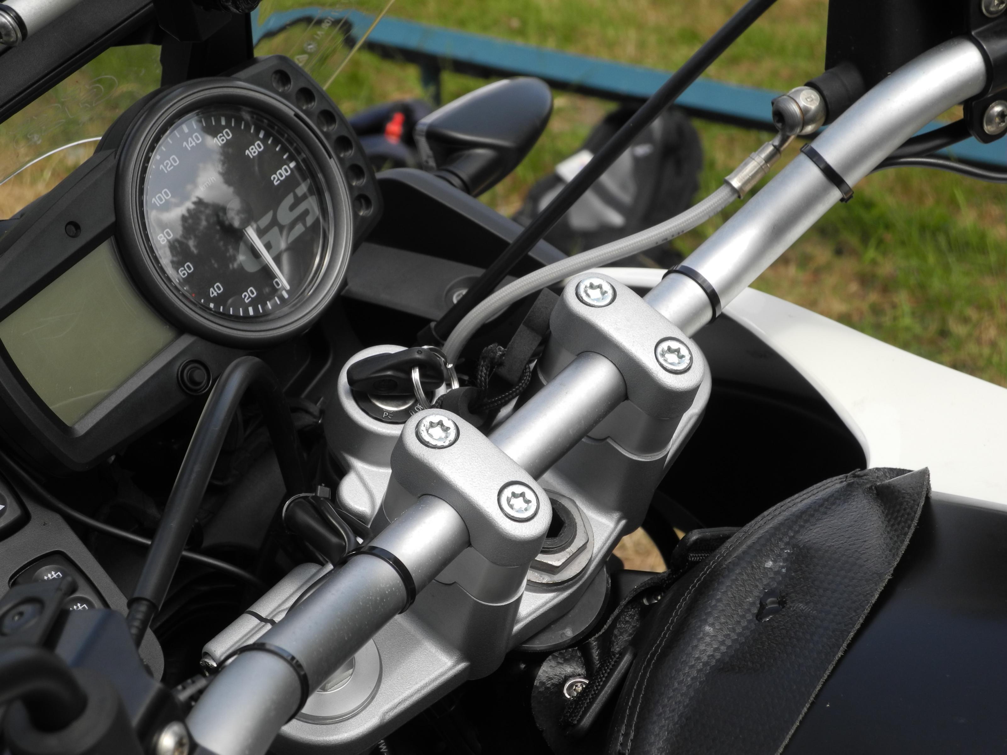

Dann habe ich noch die Lenkererhöhung (+25mm) von Wunderlich montiert. Damit ergibt sich eine entspanntere Lenkerhaltung und beim Schotterfahren im Stehen sollte es auch besser gehen. Und das beste daran, keine Änderung an Bremsschläuchen und Bowdenzügen. :daumen-hoch:

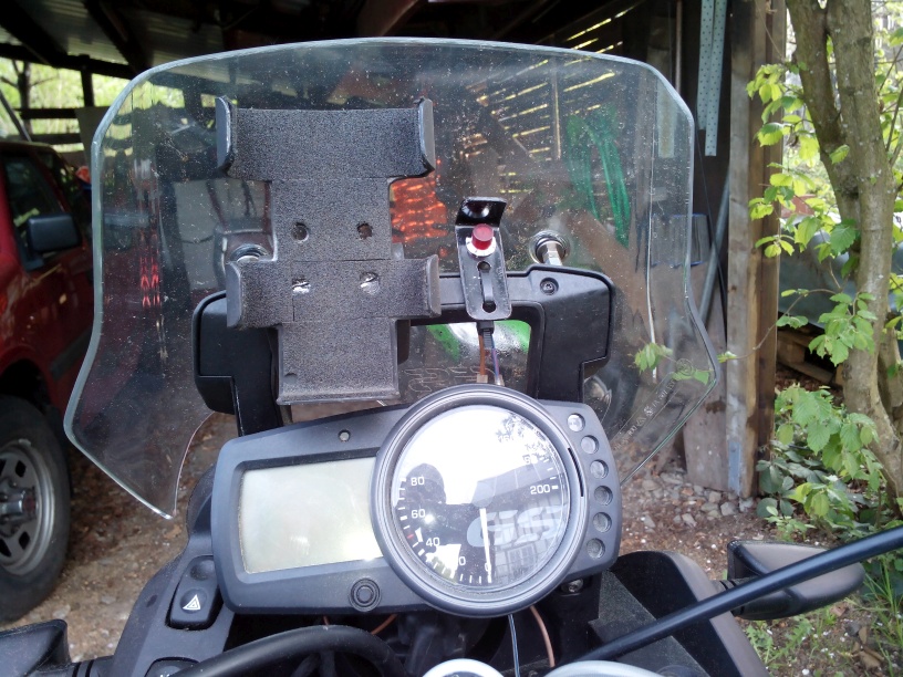

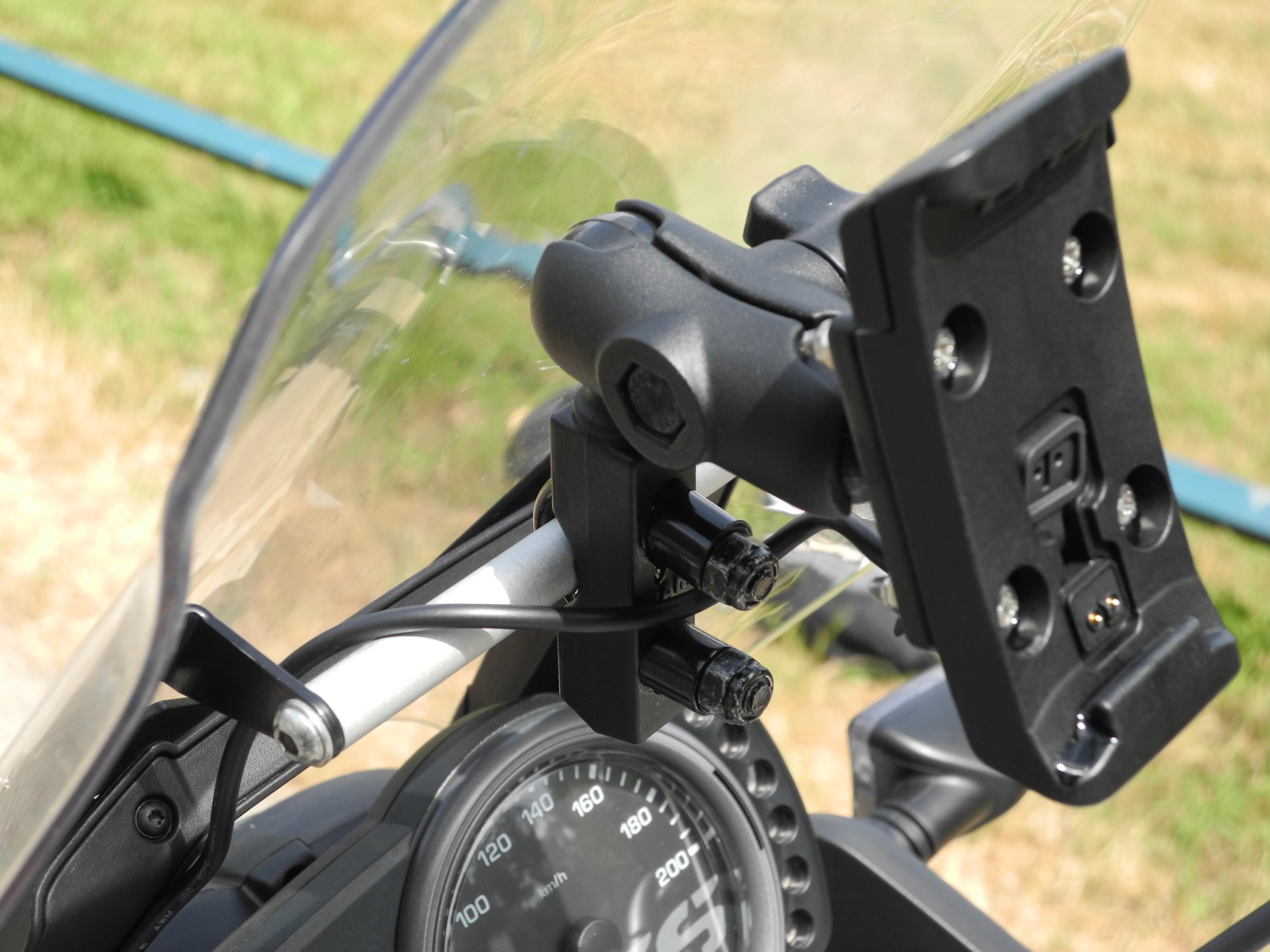

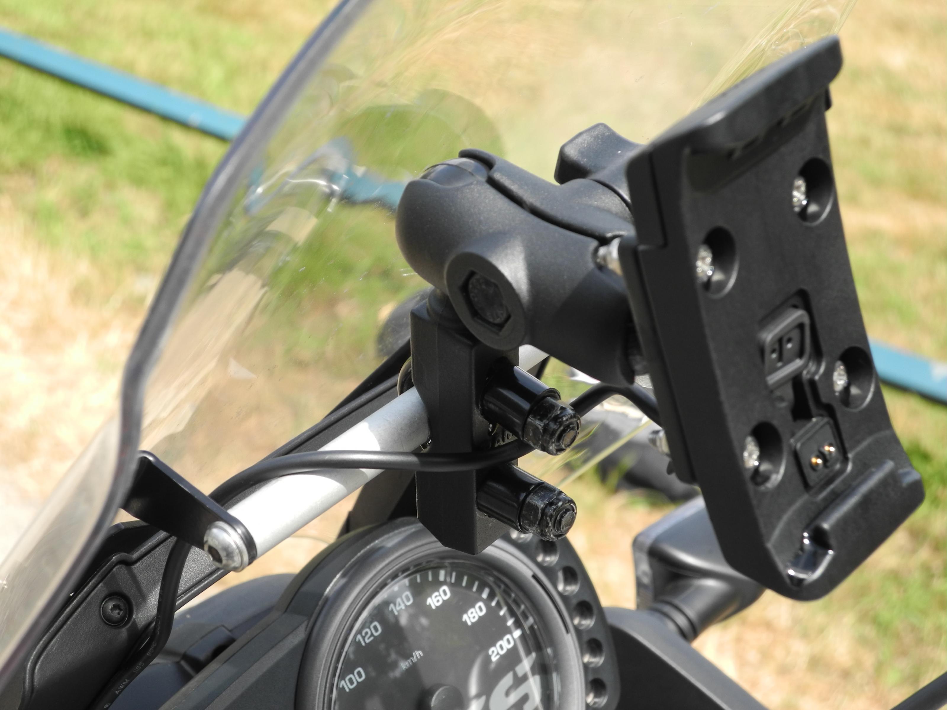

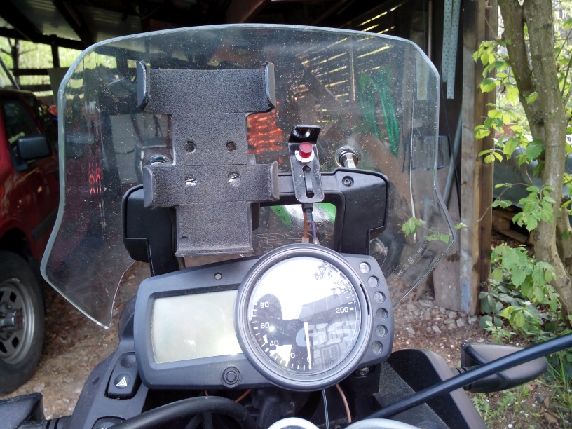

Die Navihalterung ist von Touratech und wackelt und vibriert auf schlechten Strassen ganz schön. Hoffentlich hält sie die kommenden Schotterstrecken aus! :rolleyes:

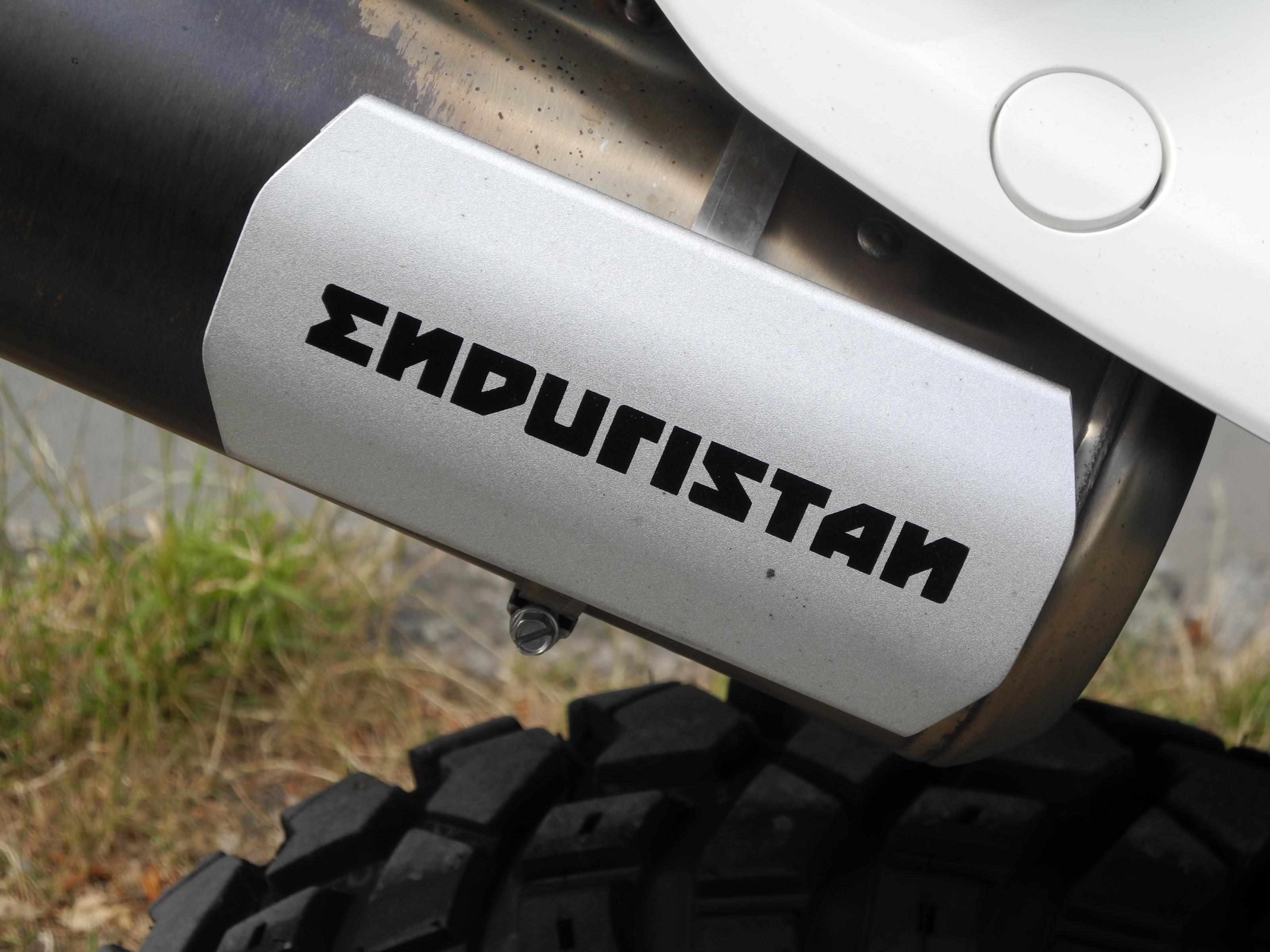

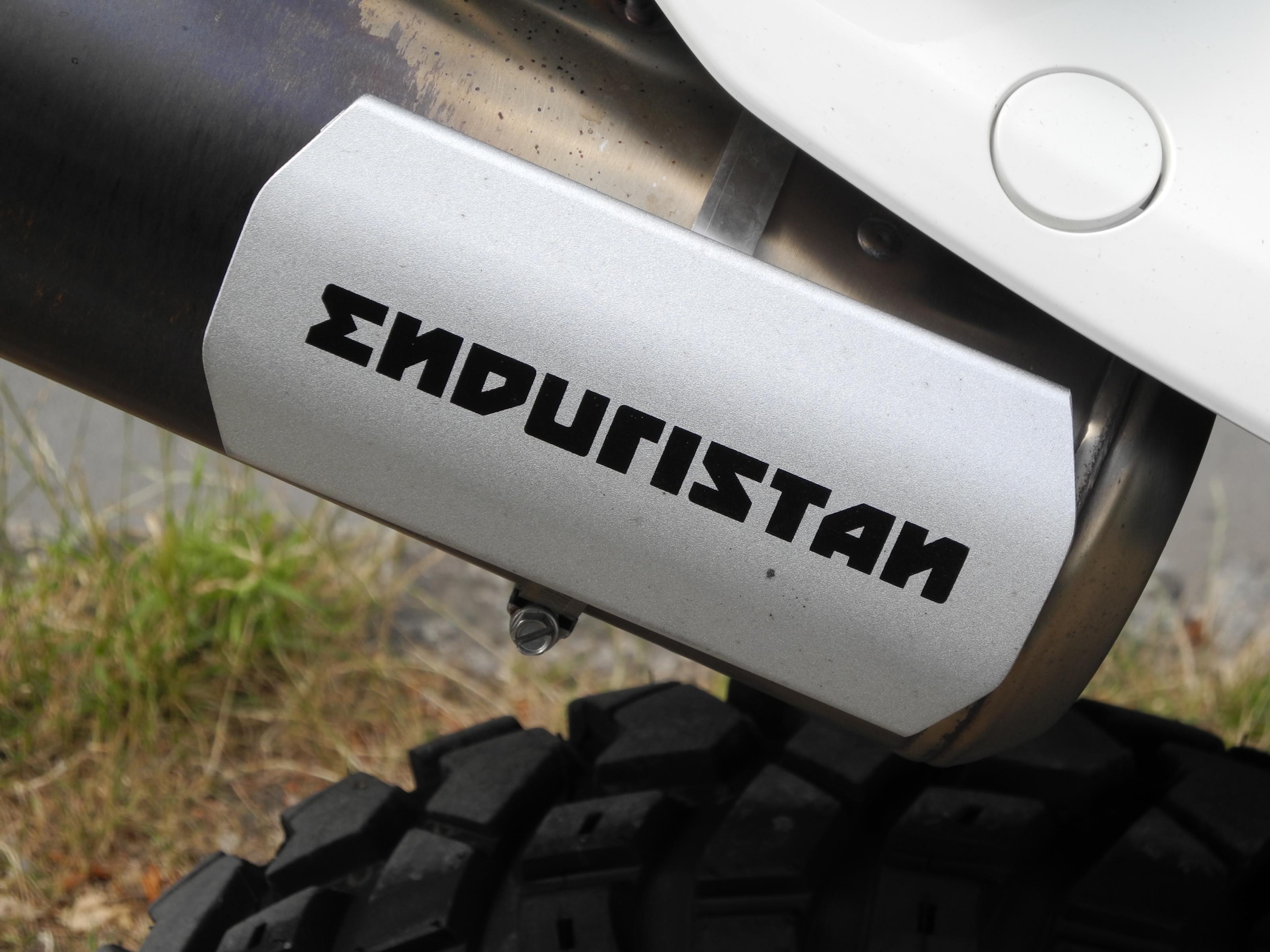

Weiterhin habe ich Hitzeschutzbleche an den Endtöpfen von Enduristan montiert. Die verhindern, dass meine Packtaschen in Berührung mit den heißen Auspüffen kommen. Funktioniert ganz tadellos.

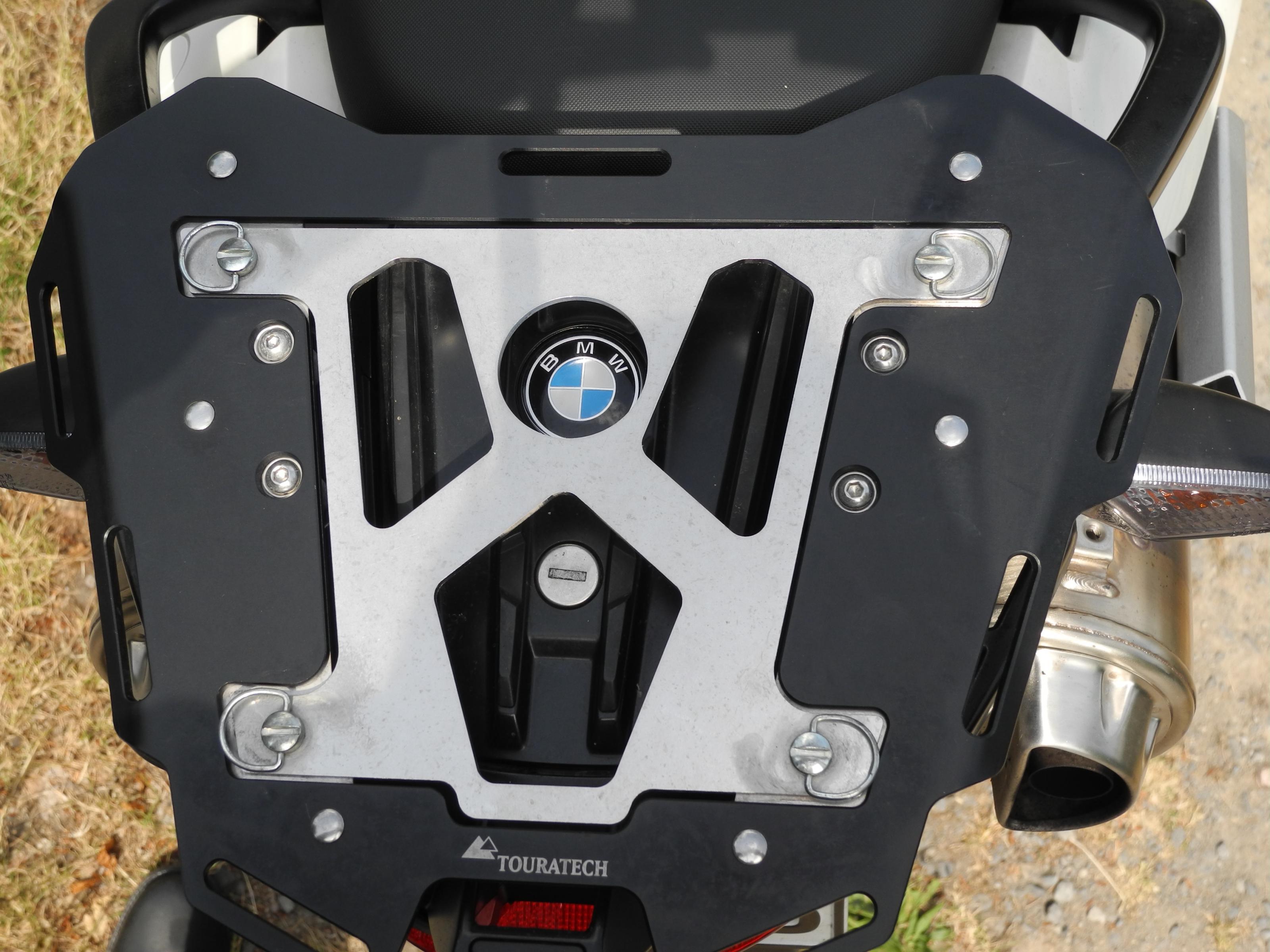

Dann noch die Gepäckträgerverbreiterung von Touratech. Die hat sich in Schottland schon bewährt. Damit sitzt die Gepäckrolle wesentlich besser auf dem Gepäckträger.

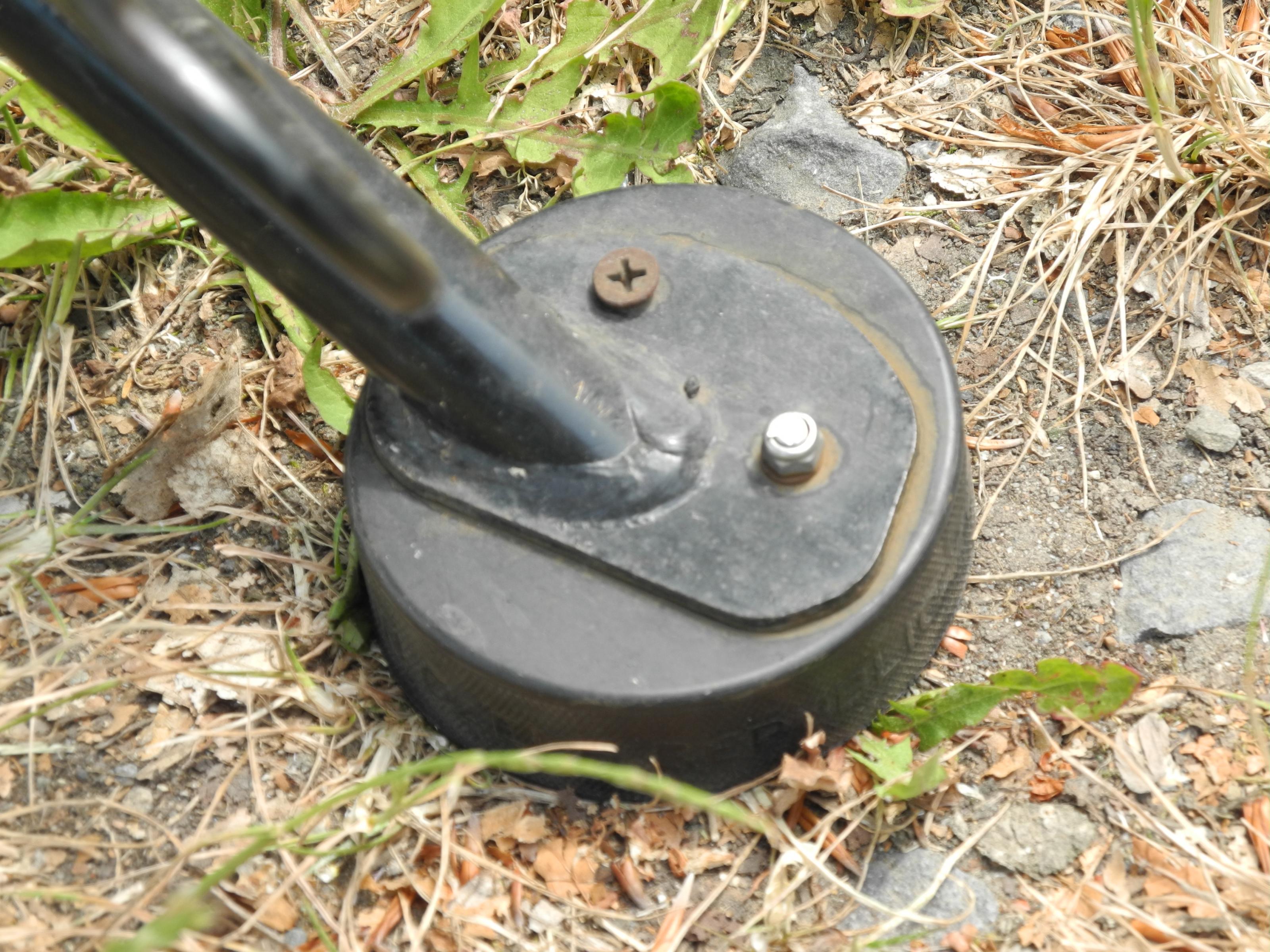

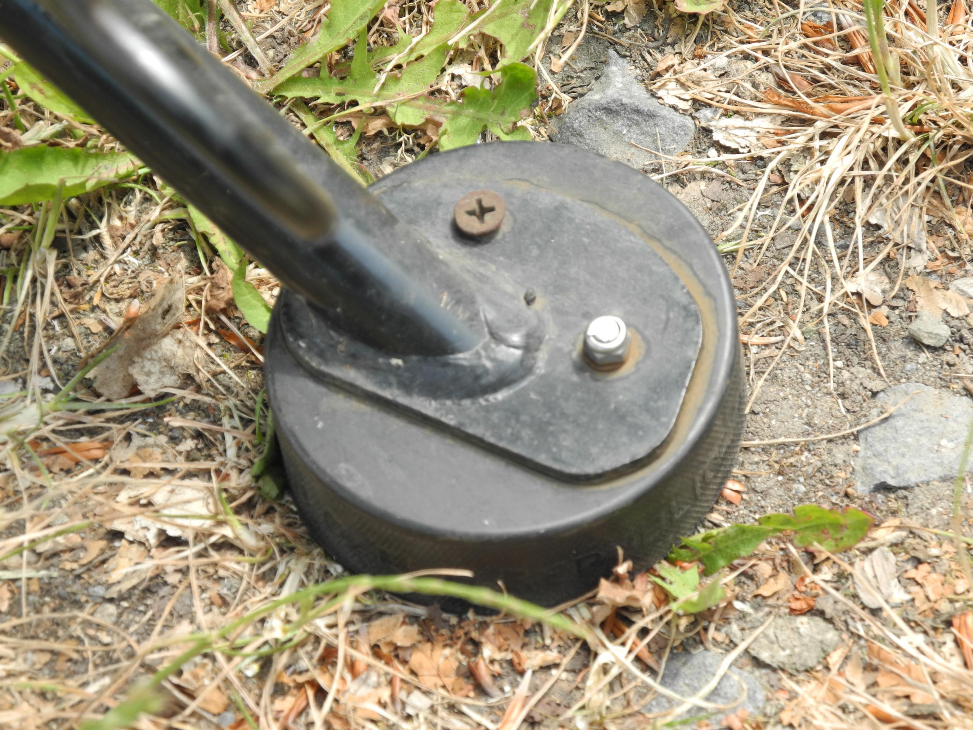

Unter den Seitenständer habe ich einen Puk geschraubt. Damit steht die Sertao nicht mehr so schräg und gleichzeitig ist es auch eine gute Verbreiterung der Standfläche. Und kostet nur ein paar Euronen...:)

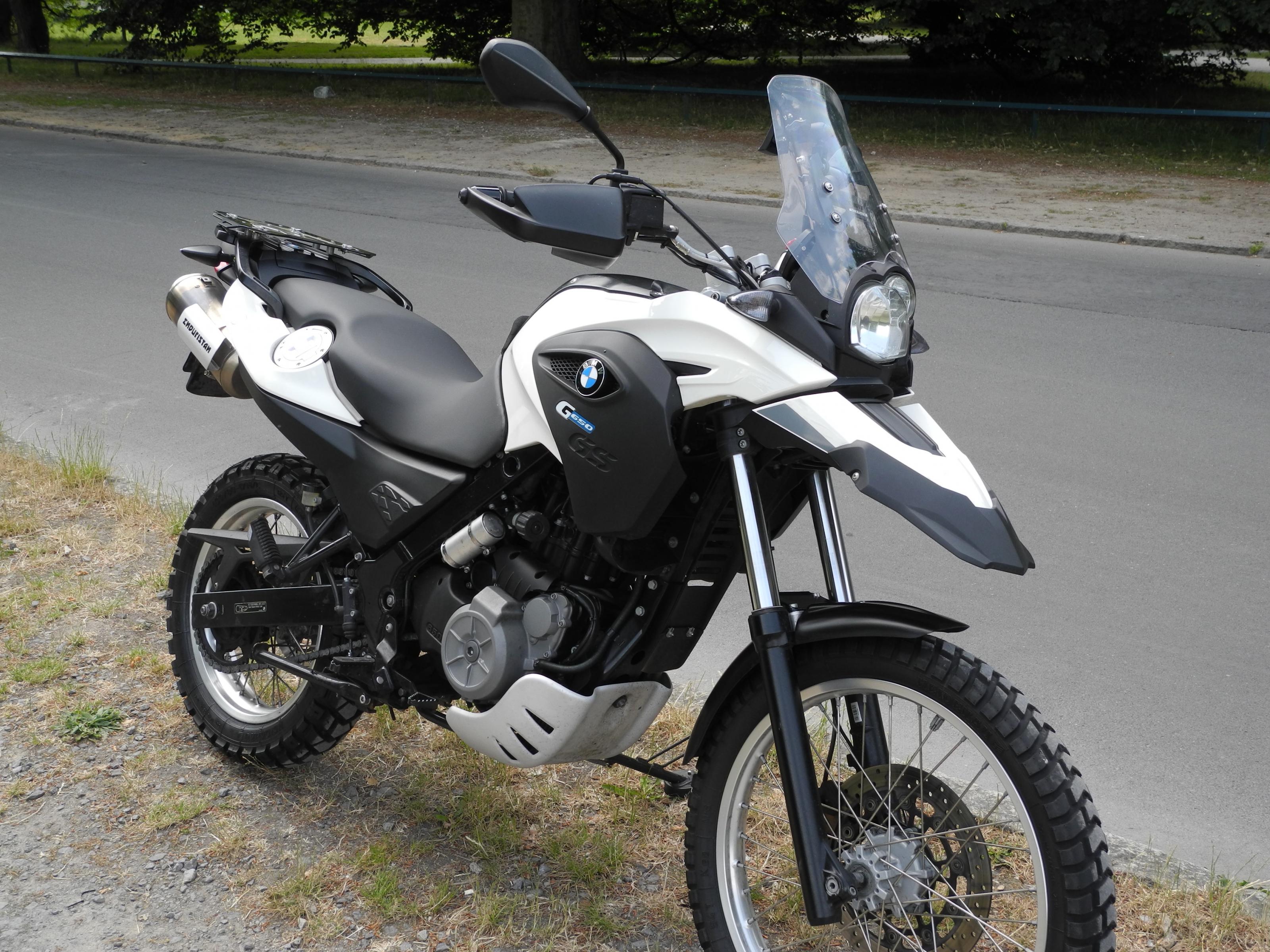

Hier noch ein Bild von meinem (selten) sauberen Muli:

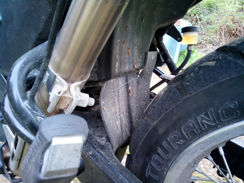

Nachdem ich meine Sertão mit nur 674km auf der Uhr günstigst beim Händler erstand, scheiterte schon die erste Ausfahrt am Unwillen des Moppeds. Da ich mich vorab lesend mit dem Thema beschäftigte, war ich nicht so sehr überrascht. Zunächst gönnte der Händler ihr eine neue Batterie, 30 km und zwei ausgefallene Touren später dann auch noch den Dekohebel und eine Wasserpumpenabdichtung, so etwa das übliche was im Netz zu finden ist.
Erstaunlich nur, daß sie sogar kalt nicht dekomprimierte. Vllt. war auch noch das Ventilspiel völlig daneben. Das war auch der Grund dieses mal nicht privat, sondern beim Händler mit entsprechender Gewährleistung zu kaufen. Seitdem startet und läuft sie kalt wie warm wunderbar und der Händler mag mich leider nicht mehr so richtig.
Als damit das Grundwerk stand, kamen die Ergänzungen nach Wunsch:

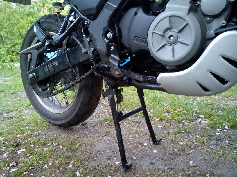

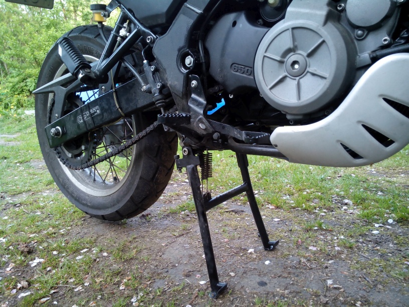

Hauptständer einer Dakar (sogar aus VA),

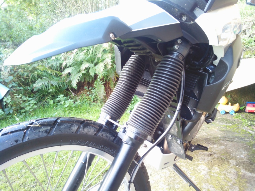

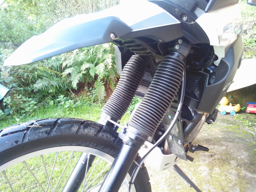

Faltenbälge für die Gabel (Stabi angepasst),
dünneres Gabelöl (schade, dass die Ablassschrauben entfallen sind),

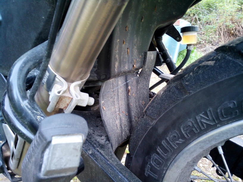

Spritzschutz für das Federbein,
Philips X-treme Vision +130 (bei gleich schlechter Lichtverteilung, diese dafür jetzt aber deutlich heller),
Ortlieb Taschen,

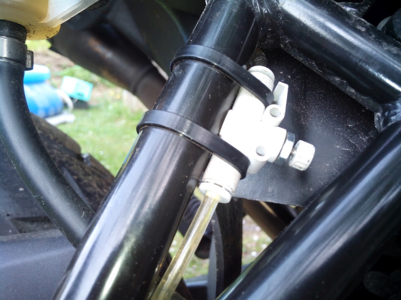

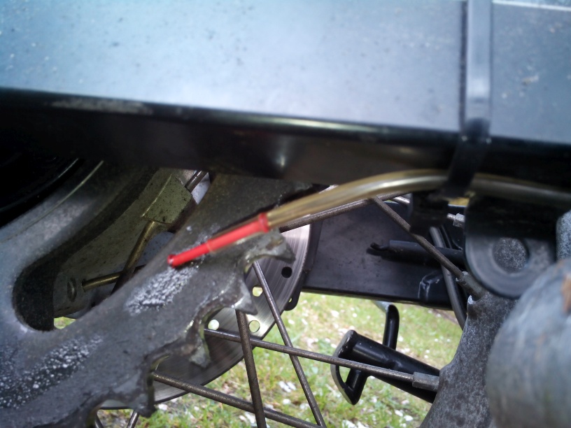

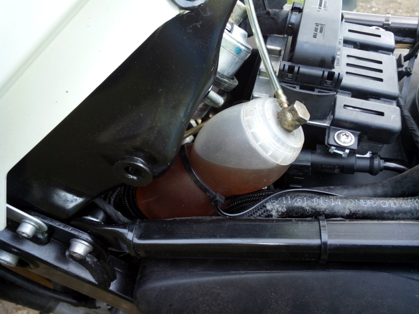

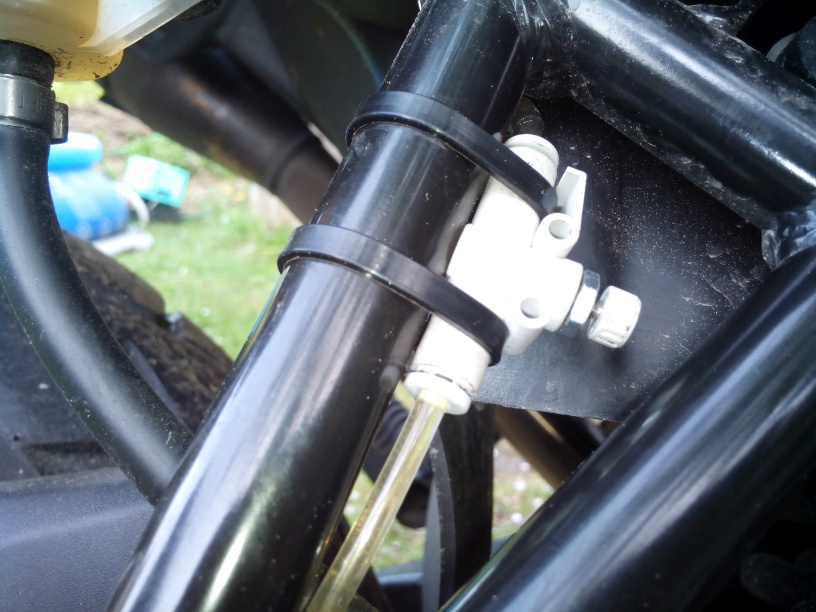

automatischer Kettenöler (Eigenbau - elektronisch getaktetes Magnetventil),
Aufnahme fürs Navi,

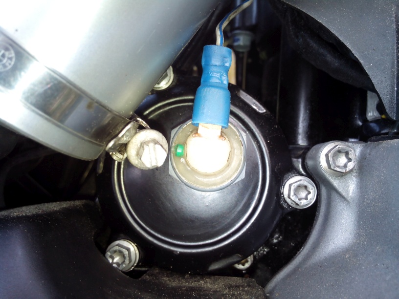

Öldruckkontrolle (Auch Eigenbau, der Schalter sitzt im Filterdeckel),
kürzere Scheibe, da mir der Wind genau ins Visier schlug,
ein Navi-/Handy-Ladekabel, weil ich zufällig noch einen DIN-Stecker in meiner Grabbelkiste fand.
Im Keller liegt jetzt noch der Tank einer Dakar, den ich mal als Reichweitenerhöhung andachte.
Die +3,3 l wären bei mir ca. 80 km mehr. Ist mir derzeit aber irgendwie doch nicht wichtig genug, die orange Lampe geht meist erst bei ca. 280 km an.
Bisher hat jede Tour bei jedem Wetter mit der Sertão Spass gemacht!
Zu meiner Verblüffung ist Pfingsten die linke BMW Tank (attrappen) Plakette verloren gegangen?!
Hergang vermutlich wie folgt: Ölstand geprüft, Tropfen auf den Rand der Plakette gefallen, zwar abgewischt soweit möglich, reichte jedoch nicht. Das Öl löst den Kleber an, Plakette futsch. Neupreis original 20,53€... BMW hat netterweise jedoch Kulanz gewährt, sieht ja sonst auch etwas peinlich aus. (Der Händler weigerte sich trotz Gewährleistung, Grund s.o.. Da jedoch nach einem halben Jahr Beweislastumkehr gilt, lies ich das wegen Sinnfreiheit und dem Angebot von BMW auf sich beruhen). Die Plaketten habe ich nun auf beiden Seiten zusätzlich von hinten heiß verstemmt um sie gegen erneutes Verlieren zu sichern. Sonst gibt’s kaum was zu bemängeln, ein Blinkerglas löste sich wegen angeknakstem Rasthaken, einfach zu flicken mit einem dahinter geklebten Metallplättchen. Der Lack an den Kanten des Motorblock wirft Bläschen. Dabei bin ich im Winter bei Nässe nicht gefahren. Egal, älter wird sie von allein und die „Kampfspuren“ bleiben nicht aus. Ansonsten bin ich aber sehr zufrieden mit dem Möpp ;-)
Gruß Ulf

die Idee mit dem Dakar Tank ist doch gut. Was meinst du, wird der etwas größere ohne viel Umbauten passen? Würde die Reichweite doch ordentlich erhöhen.
Beste Grüße von der Insel Cres in der Kvarner Bucht!
Pistenshrek
Fenec
02.10.2014
111
ich gehe schon davon aus, dass der Dakar-Tank passt, die Sertao ist nach meinem Wissen in weiten Teilen baugleich. Auch der Hauptständer z.B.passte 1:1. Die Deckel am Tank unter der Sitzbank sehen jedenfalls gleich aus. Vielleicht sollte man mal eine Dakar neben eine Sertao stellen um die Ähnlichkeit bewerten zu können. Ich hatte bisher noch keine Lust das Rahmenheck abnehmen, ist ja eher was für den Winter. Nominell ist auch noch bis August Gewährleistung drauf, bis dahin möchte ich nur sachte verändern. Gruss Ulf
