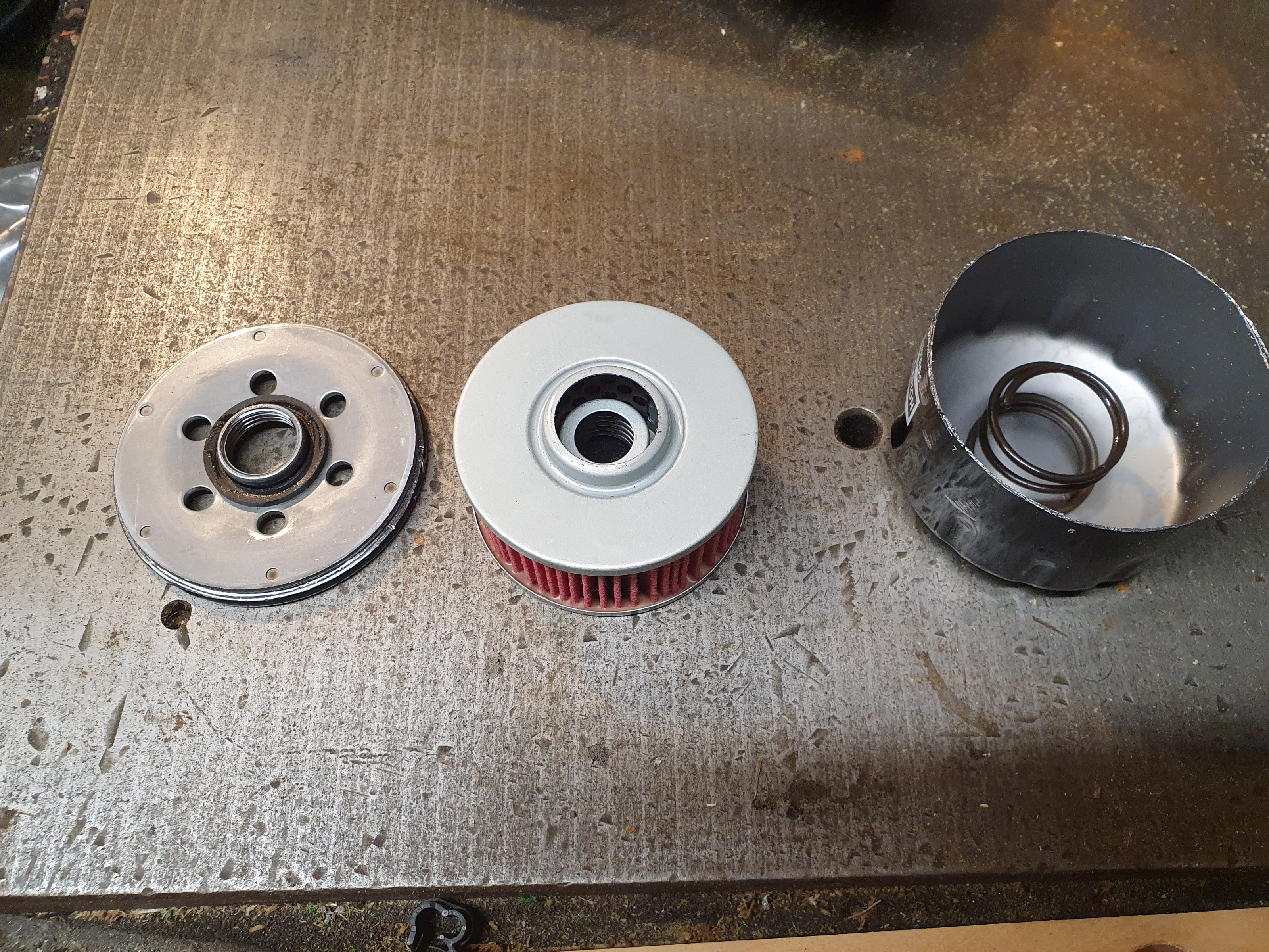

hab mal den Champion Filter für 12,99€ von Louis zersägt.
Der hat ein Überdruckventil ohne Filter oder SiebAnhang anzeigen 641451.

Ich sehe kein Drama einen 2nd source Ölfilter einzusetzen.
Ich gehe davon aus das der Ölfilter baugleich auch bei der F800 Baureihe passt, ich habe bereits mehrfach diesen eingebaut.

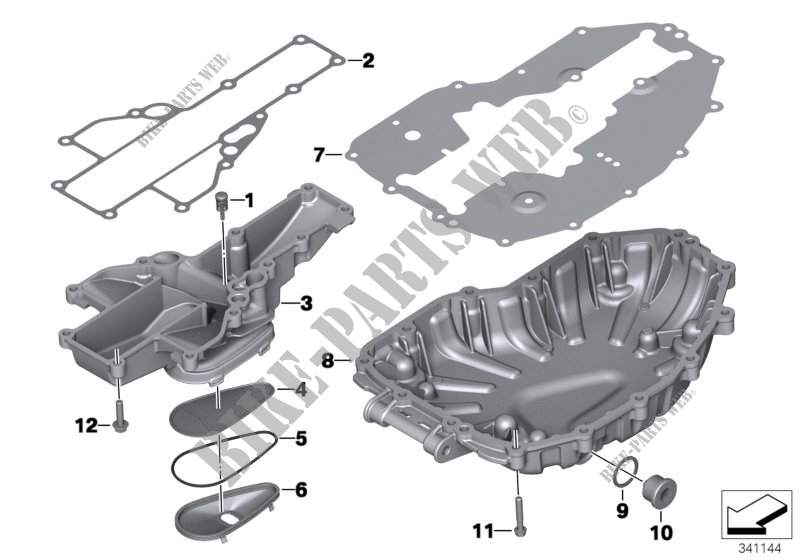

Ich habe mir das in der Ölwanne befindliche Sieb Pos.4 noch nie angesehen wiederum aber immer das Altöl vom Wechsel, hier waren nie Auffälligkeiten zu erkennen,

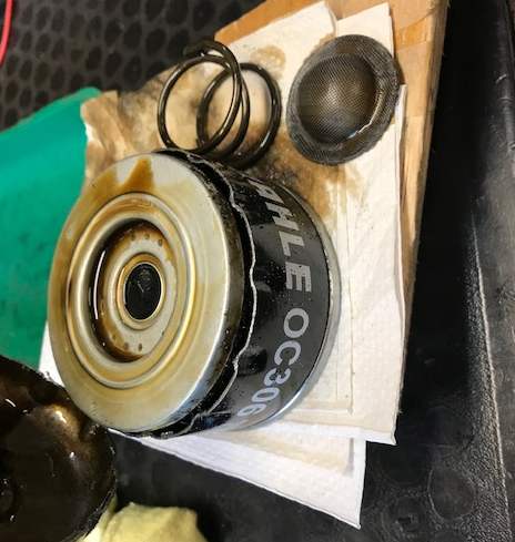

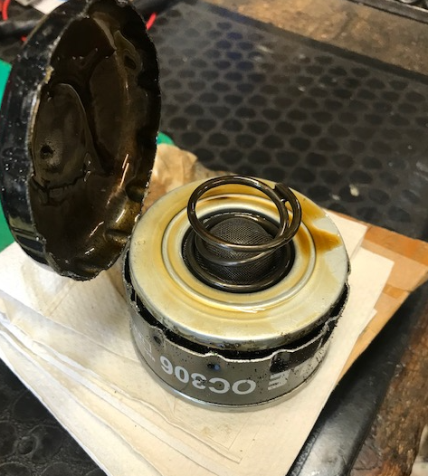

Das Sieb am Ölansaugrohr in der Ölwanne ist zum Schutz der Ölpumpe da, damit die nicht blockiert bzw. zerstört wird oder zu schnell verschleißt. Damit zumindest weniger harte Stahlpartikel durch die Pumpe gehen wäre eine Ablassschraube mit Magnet sehr empfehlenswert. Das ungefilterte und mit Partikeln verschmutzte Öl geht zuerst durch die Pumpe durch und dann erst durch den Filter zu den Schmierstellen. Also das ist schon mal schlecht für die Pumpe. Wenn, z. B. aufgrund eines fehlenden "last chance filter" (Sieb am Bypass-Ventil) ein größerer Partikel sich im Spalt des Bypass-Ventils festsetzt, dann schließt dieses nicht mehr und es strömt immer eine Teilmenge ungefiltert durch.
Ich werde mir deshalb nur noch BMW-Filter bestellen, die paar Euro mehr lassen mich nicht hungern. Wer weiß schon, ohne vorherige Sägearbeiten, ob der Mahle Filter ohne BMW-Logo auch einen LCF hat.
Weitere Fotos von aufgesägten Filtern sind in der Winterzeit sehr willkommen.

Was ist jetzt eigentlich der Unterschied zwischen Sieb und Filter? Letztlich soll doch beides Filtern oder?
Das Überströmventil öffnet doch nur, wenn das Filter zu ist bzw.. der Vordruck zu groß ist. Es lässt ungefiltertes Öl durch, das bedeutet doch nicht, dass dann gleich riesige Späne durchgespült werden.
