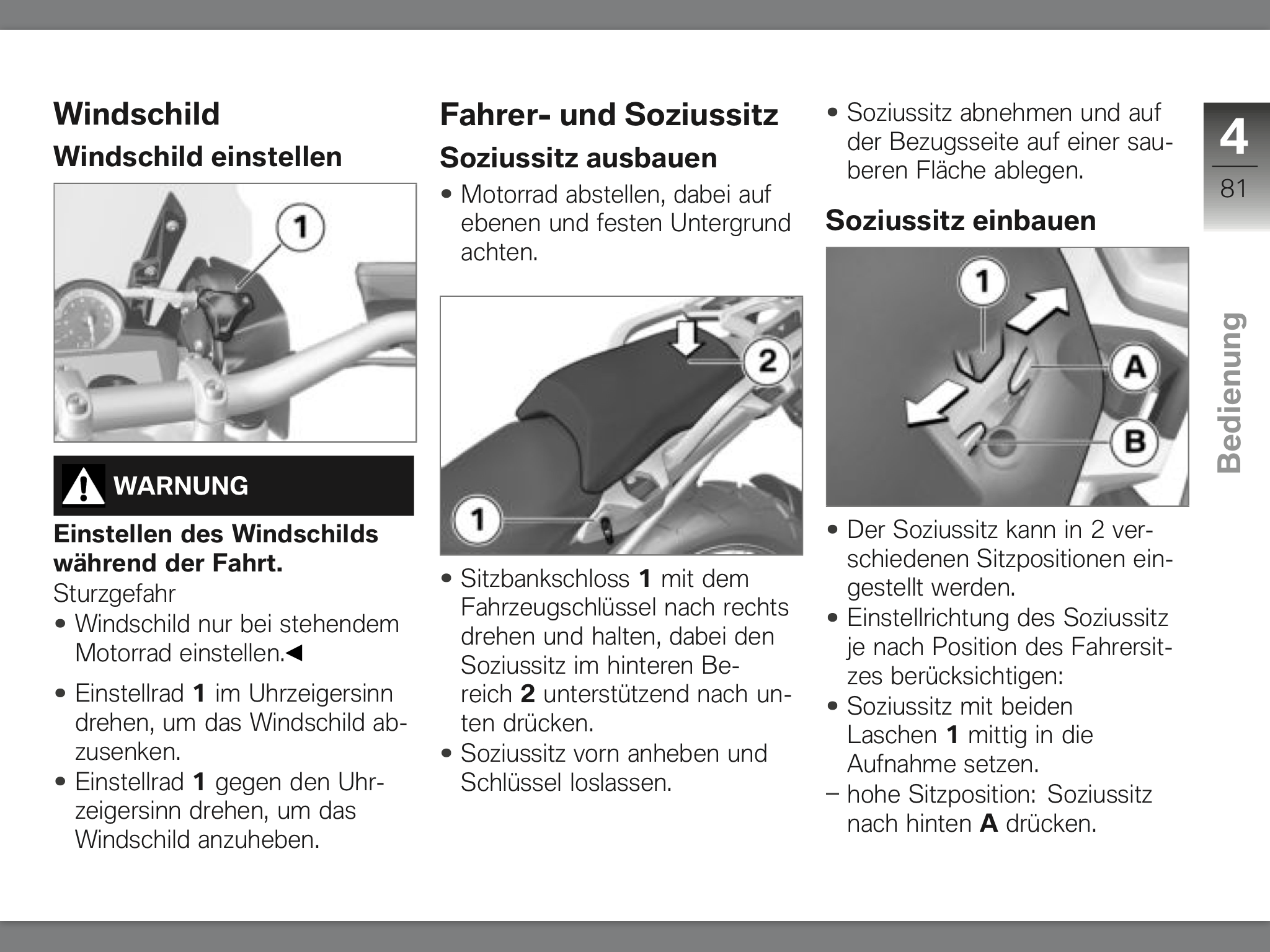

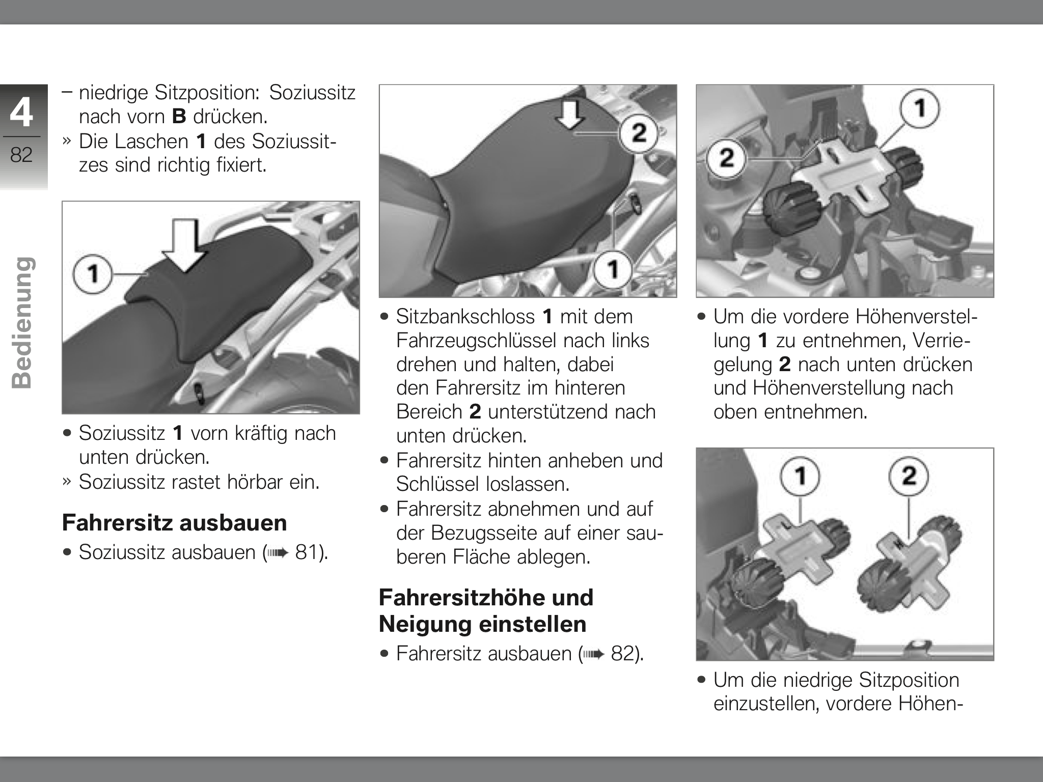

den Soziussitz kann man in zwei Positionen mit etwas unterschiedlicher Höhe montieren.
Vielleicht liegt es daran...

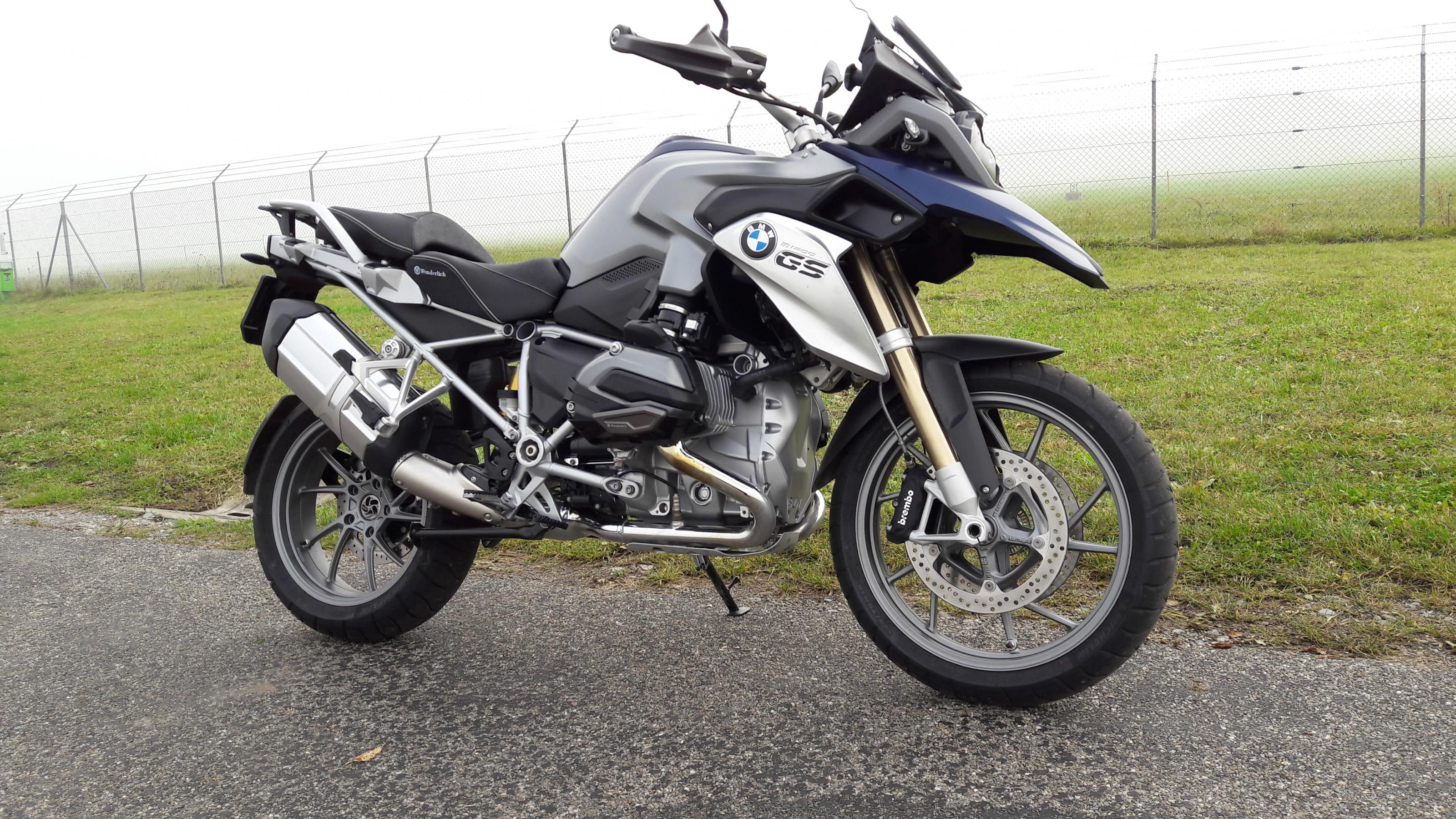

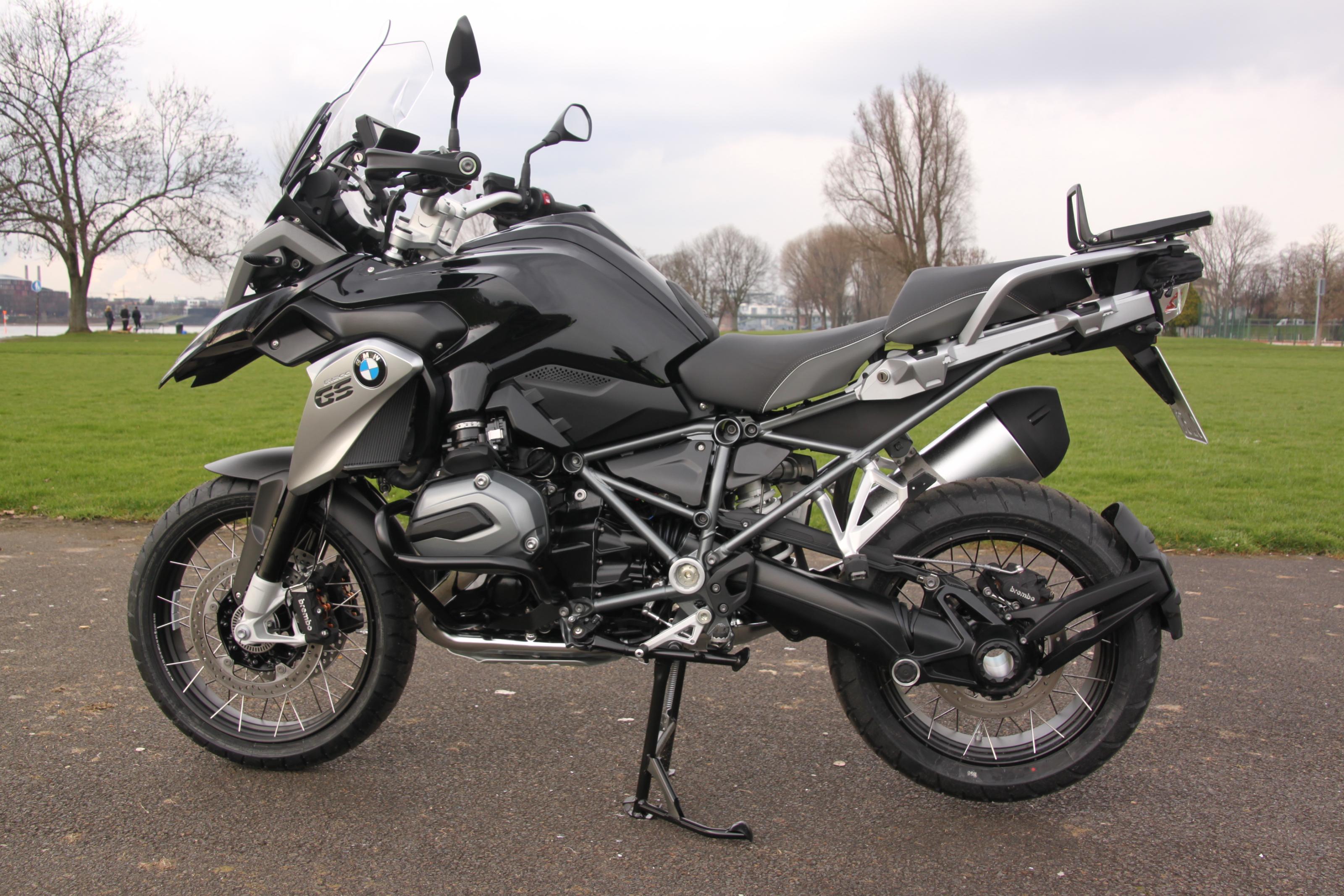

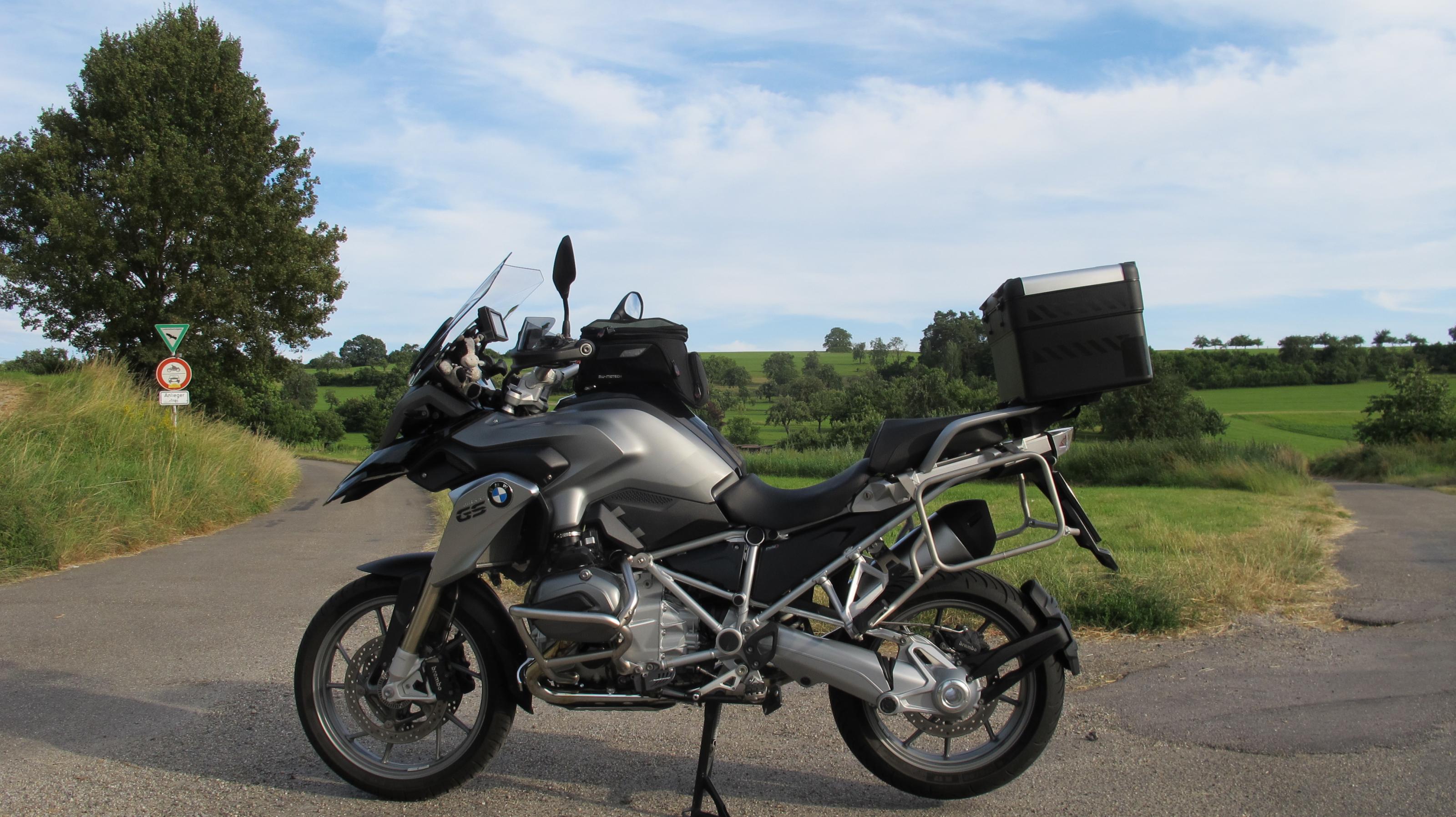

richtig aber ich denke, dass der Höhenunterschied da nur minimal ist .
hab mal ein Bild hier " geklaut " und mit meiner verglichen ( aber nicht auf den Fahrersitz achten der ist bei meiner sehr niedrig )
- sieht für mich gleich hoch aus

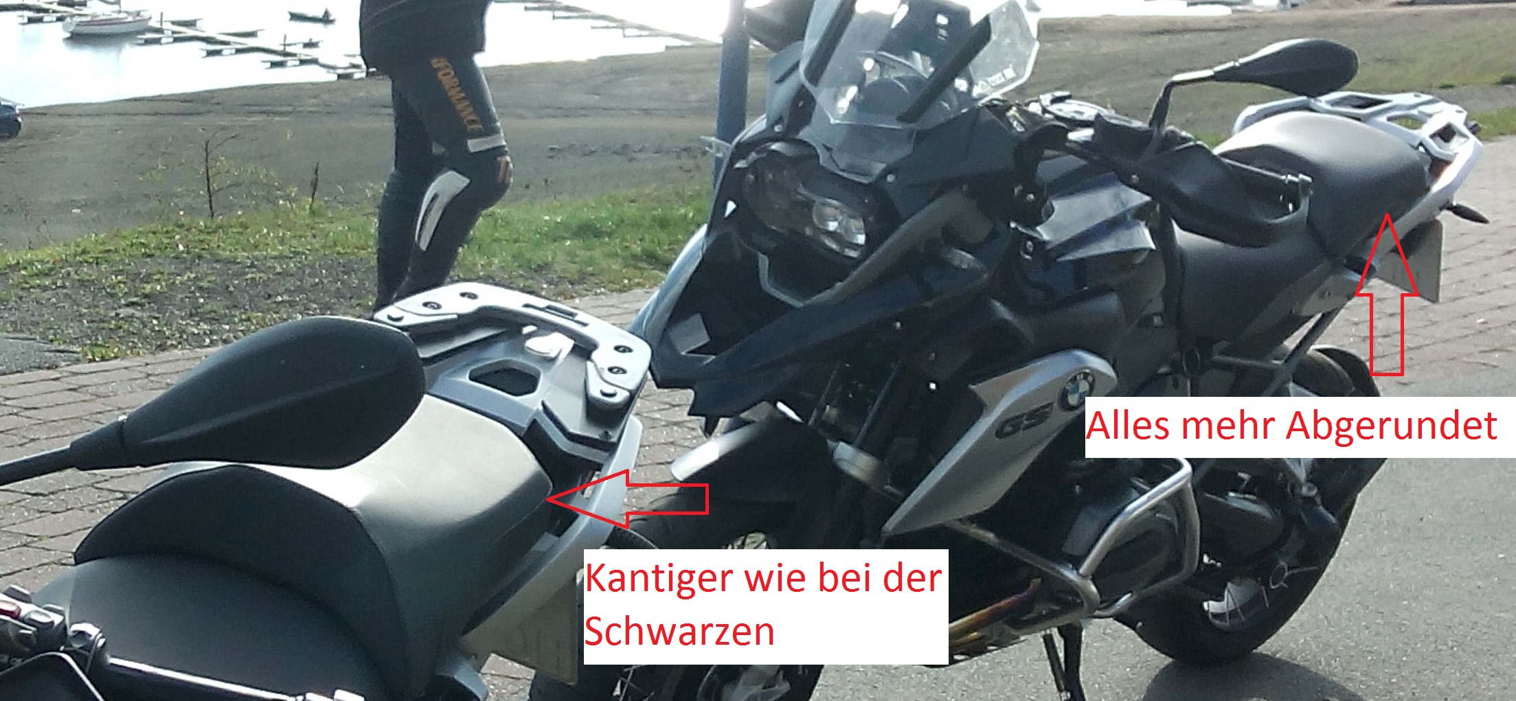

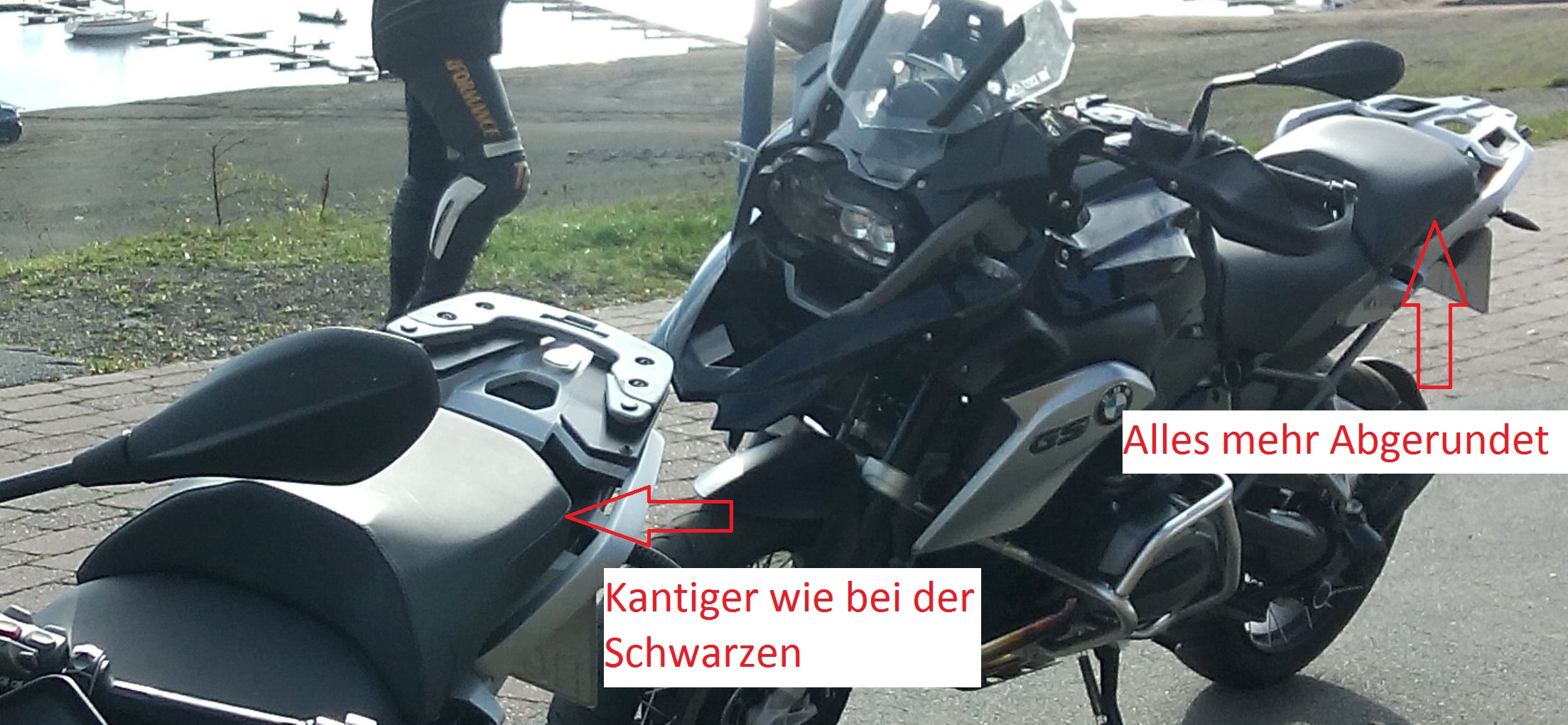

Die sitzbank meiner 2013er ist tatsächlich ein wenig anders geformt wie die der tippleblack vom kumpel!!!!!!

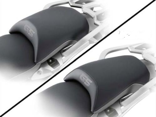

Das mit den Sitzbänken ist stets so eine Sache. Der Mensch ist ein Gewohnheitstier und schnell ist das Bewährte besser und das Neue schlecht. Weiss jetzt nicht konkret, wie es sich mit der LC 13 / 16 verhält. Ich habe Sitzteile von Wunderlich installiert und gemäss Bild ist da der Platz der Sozia auf Höhe der Haltebügel. Das empfindet deine Mitfahrerin nicht optimal?
Vielleicht ist es ein daran Gewöhnen. Meine Sozia findet die Wunderlich nicht optimal und sie trauert dem Sitzteil meiner vorigen GS 1200 aus 2010 nach. Sie ist aber erst zwei Mal mitgefahren und ich kann mir gut vorstellen, dass sich die Meinung noch ändert. Mein Allerwertester ist mit der Wunderlich sehr zufrieden.

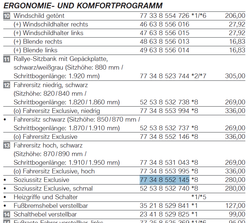

Sollte eigentlich bequemer sein. Schließlich wird das Teil im Zubehör auch als Exclusivesitz verkauft. Ich persönlich finde die Sitzbank auch angenehmer als die Standardsitzbank. Allerdings sitze ich nicht auf dem Soziussitz
Ach, den Exclusivesitz für die Sozia gibt es laut Zubehörheftchen auch in schmal. Was auch immer schmal sein soll? Vielleicht hast so einen erwischt??

daran könnte es wirklich liegen- dann würde ich aber gleich wieder hin und umtauschen :smoke:
  • Alle 3 Fahrersitze Exclusive sind wahlweise kombinierbar mit 2 alternative Soziussitzen Exclusive, die sich durch un-terschiedlich starke Polsterung unterscheiden:
  • Soziussitz Exclusive: Form identisch zum Serien-Soziussitz R 1200 GS (K50), insbesondere geeignet für größeren Sozius
  • Soziussitz Exclusive schmal: geringere Schrittbogenlänge durch dünnere Polsterung, insbesondere geeignet für kleineren Sozius
  • Softtouch-Einlage für erhöhten Sitzkomfort bei beiden Varianten

es ist eigentlich keine Höhenverstellung sondern die Position von der Sitzbank kann entweder näher zum Fahrer oder weiter nach
hinten verstellt werden. Für die Sitzbank gibt es daher zwei Möglichkeiten zum Einrasten.
...und es ist doch eine Höhenverstellung, die Sitzbank ist nicht waagerecht in den Haltepunkten befestigt...das Heck steigt nach hinten an
vorne = niedrig
hinten = hoch

Mal ein Bildchen (besseres hab ich nicht, aber evtl. könnt Ihrs erkennen);)

Du hast ein Bild von meiner TB geklaut...
:cool:
Ich denke, das Mopped kennst du doch
Kannst du aber gerne hier verwenden. :wink:
