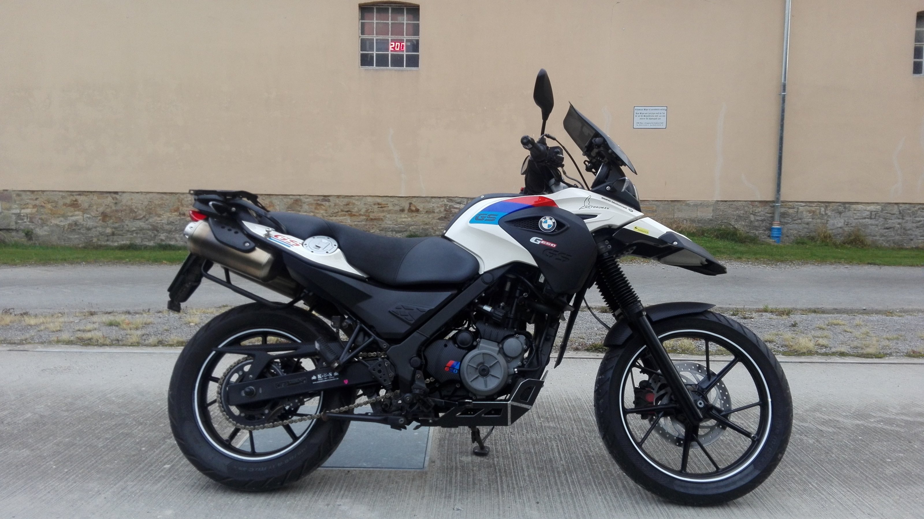

Die sind für Dich beide zu niedrig, außerdem zu unbequem. Ich (1,87) hatte eine hohe Wunderlich Bank drauf, ohne Stufe und das ging grad so. Einfach mal Ebay und Kleinanzeigen durchforsten, da kommt immer mal was Gebrauchtes.

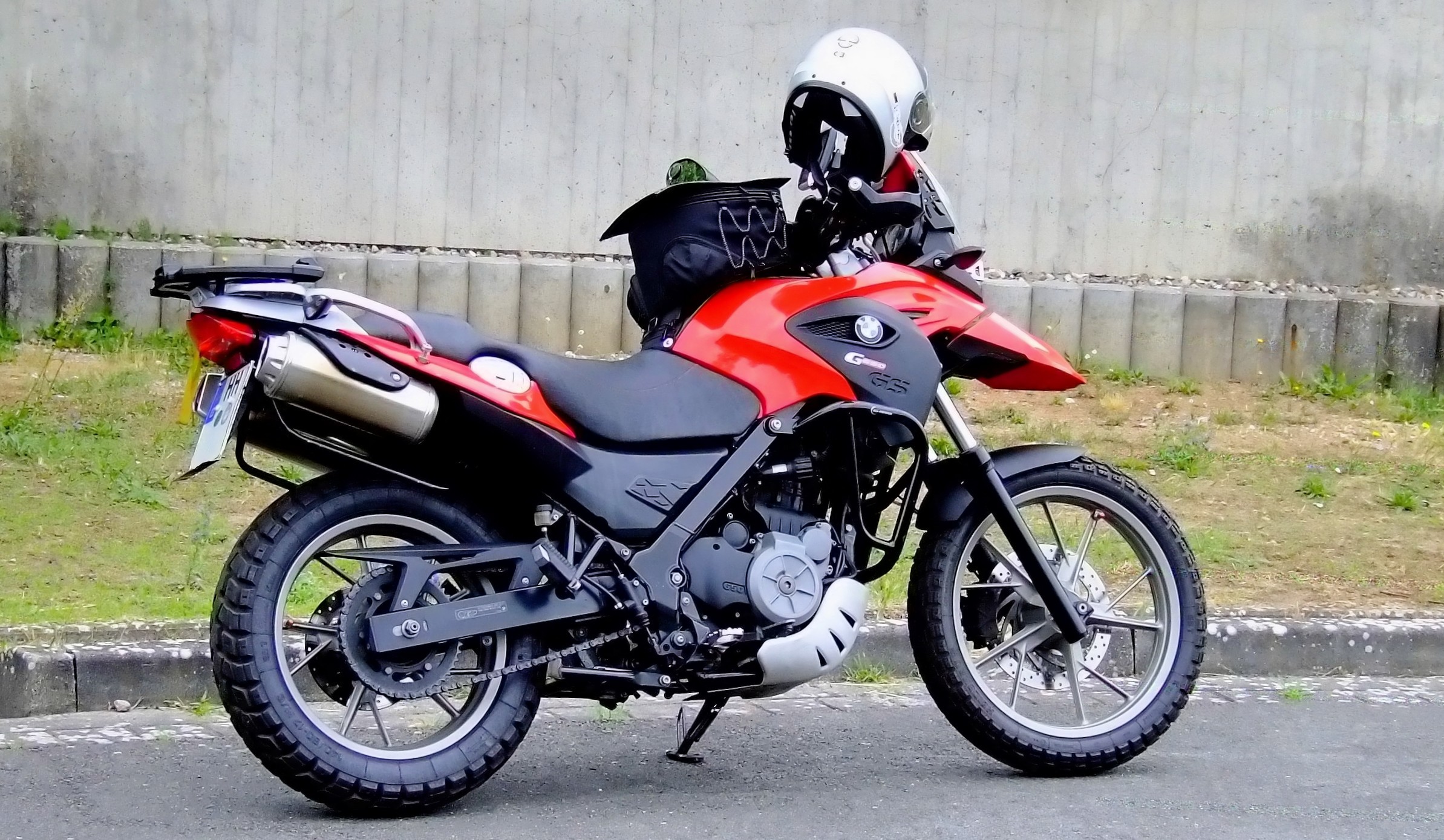

So sah das damals bei mir aus:

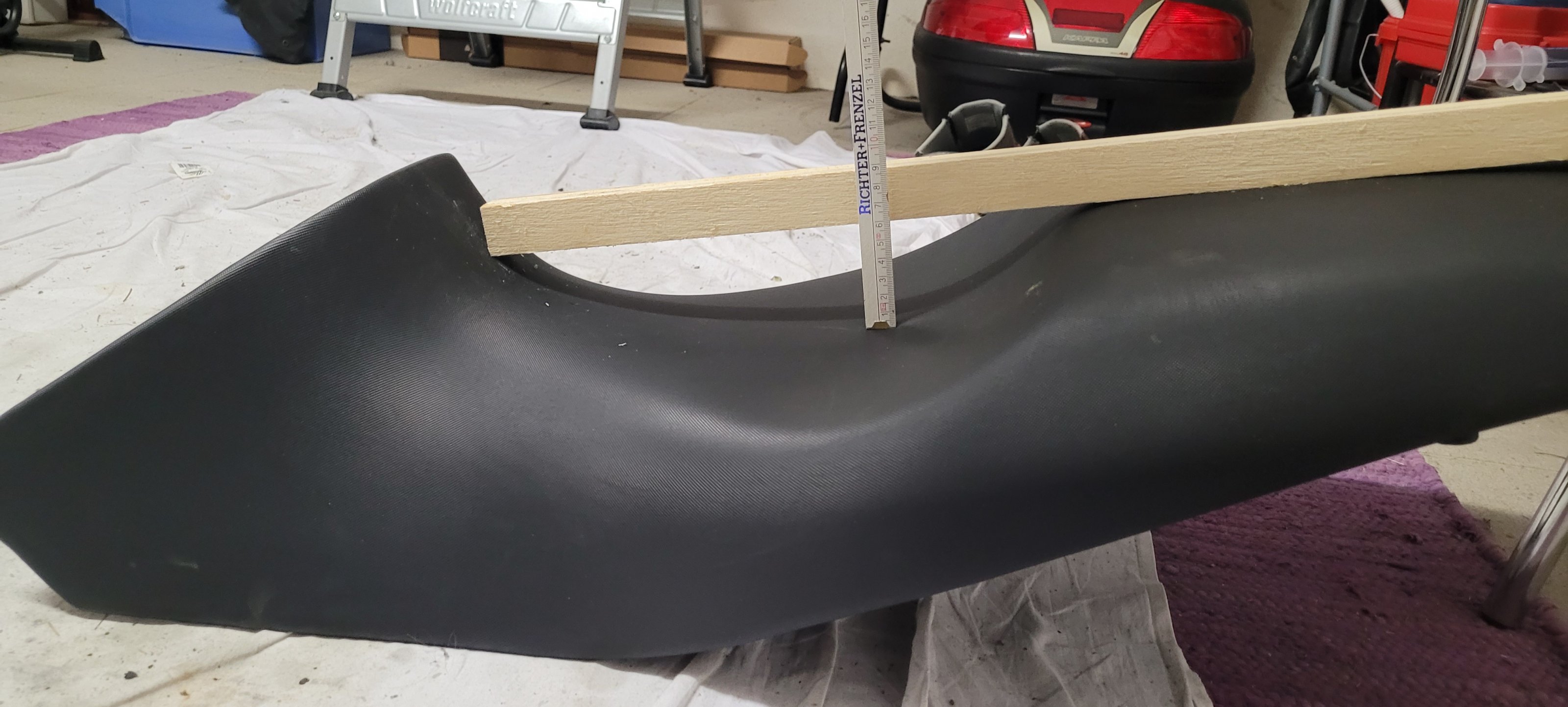

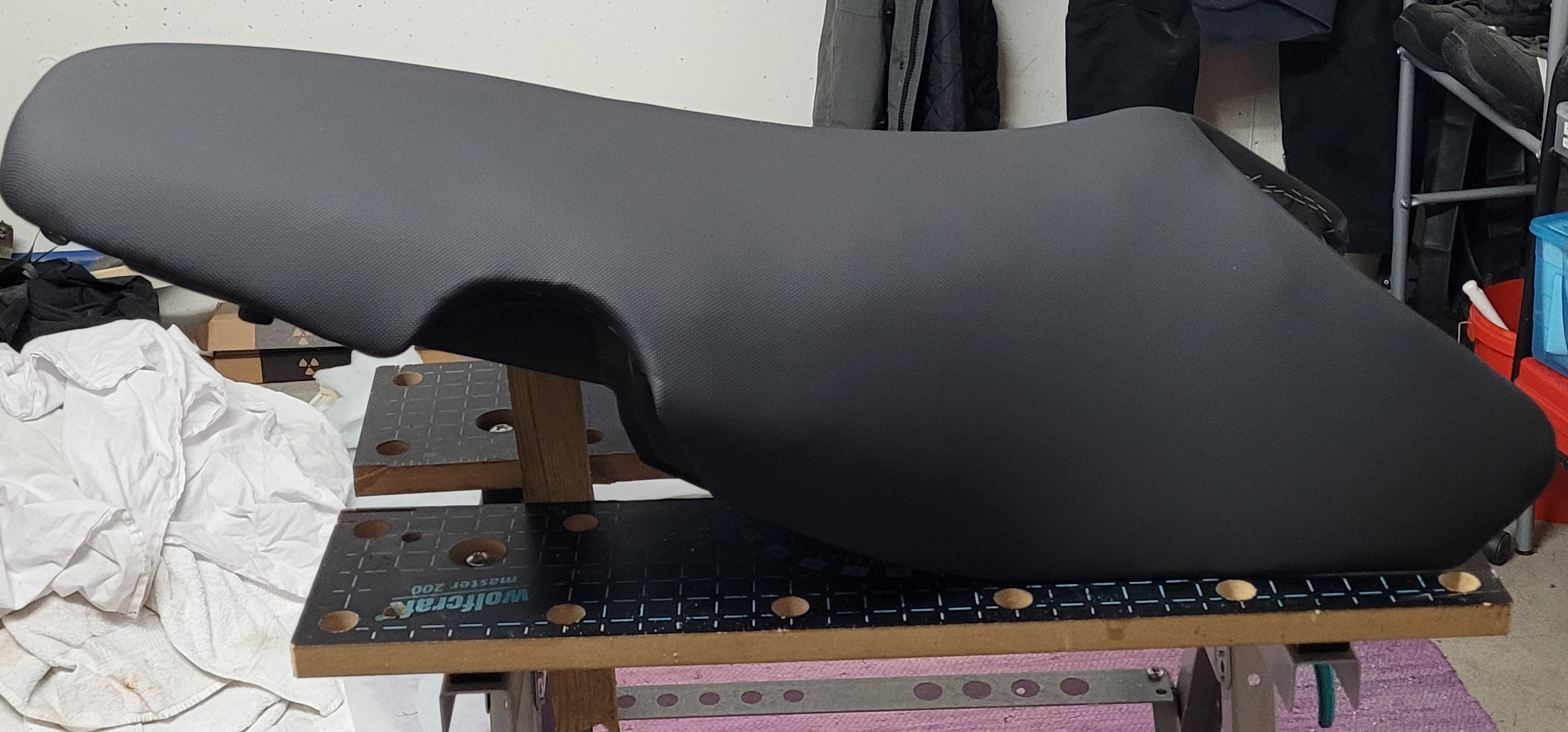

Ich möchte diese Stufe in der Sitzbank so gut wie möglich wegarbeiten. Es wird scheinbar Verbundschaumstoff RG120 auf verschiedenen Seiten empfohlen. Zuschnitt mit ein elektrisches Brotmesser...

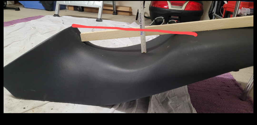

Du kannst noch eine sanfte Wölbung nach oben einarbeiten bis an den vorderen Rand. Etwa so:

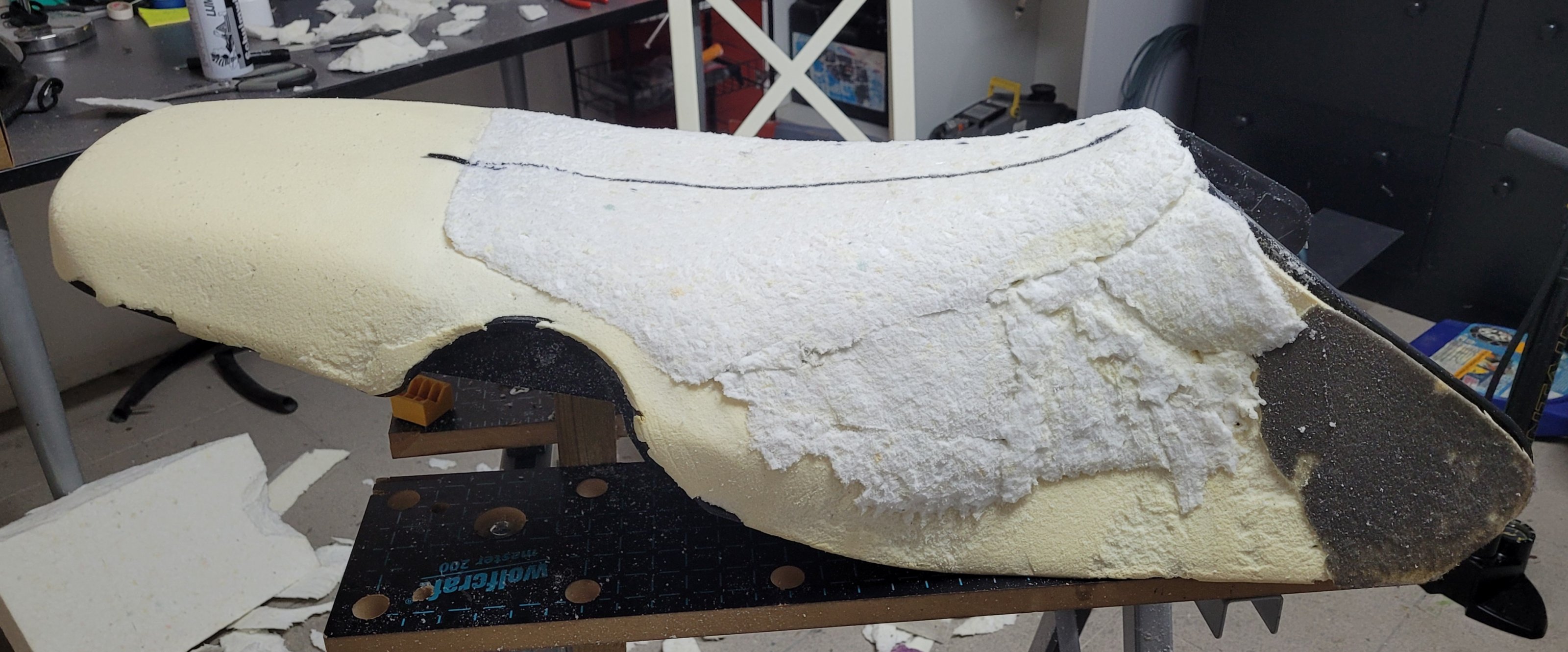

Ich habe die kalte Tage genutz mir die Sitzbank aufzupolstern.
Schritt 1: Schaumstoff mit RG120 zurechtschneiden.

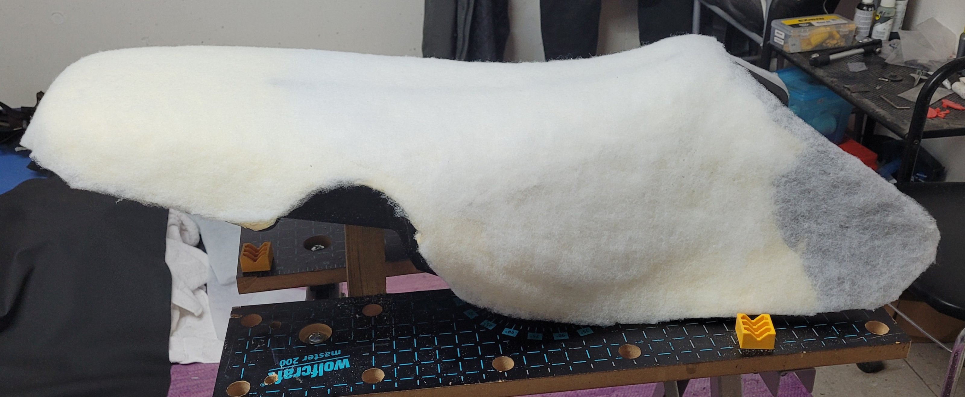

Schritt 2: Vlies um Unebenheiten zu kaschieren.
Schritt 3: Kunstleder mit viele Klammern festtackern.
Et voila. Ich bin echt super happy mit dem Ergebnis. Fehlt nur noch die Probefahrt wenn der Schnee hier mal weg ist.

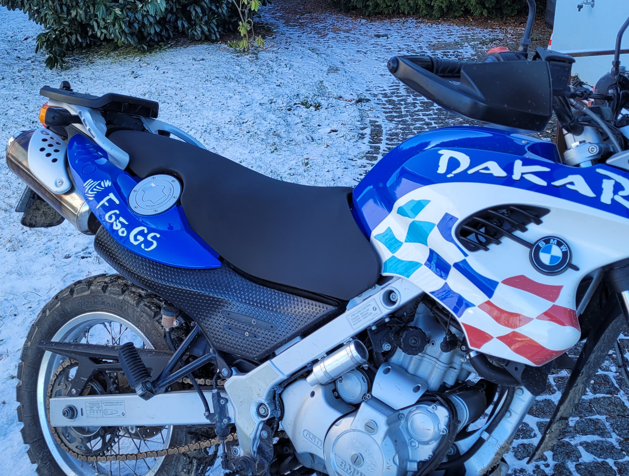

Heute endlich meine ersehnte Probefahrt mit der neuen Sitzbank gemacht.
Ich bin begeistert. Endlich ist die lästige Stufe weg und ich kann sitzen wo ich will. Die Polsterung ist auch angenehm und drückt nicht.
Man sitzt jetzt mehr auf dem Motorrad als in den Motorrad wie vorher, was ich auch angenehmer finde. Nur bei höhere Geschwindigkeit sind jetzt die Schultern mehr im Wind.
Die Sitzhöhe ist jetzt 92 cm
