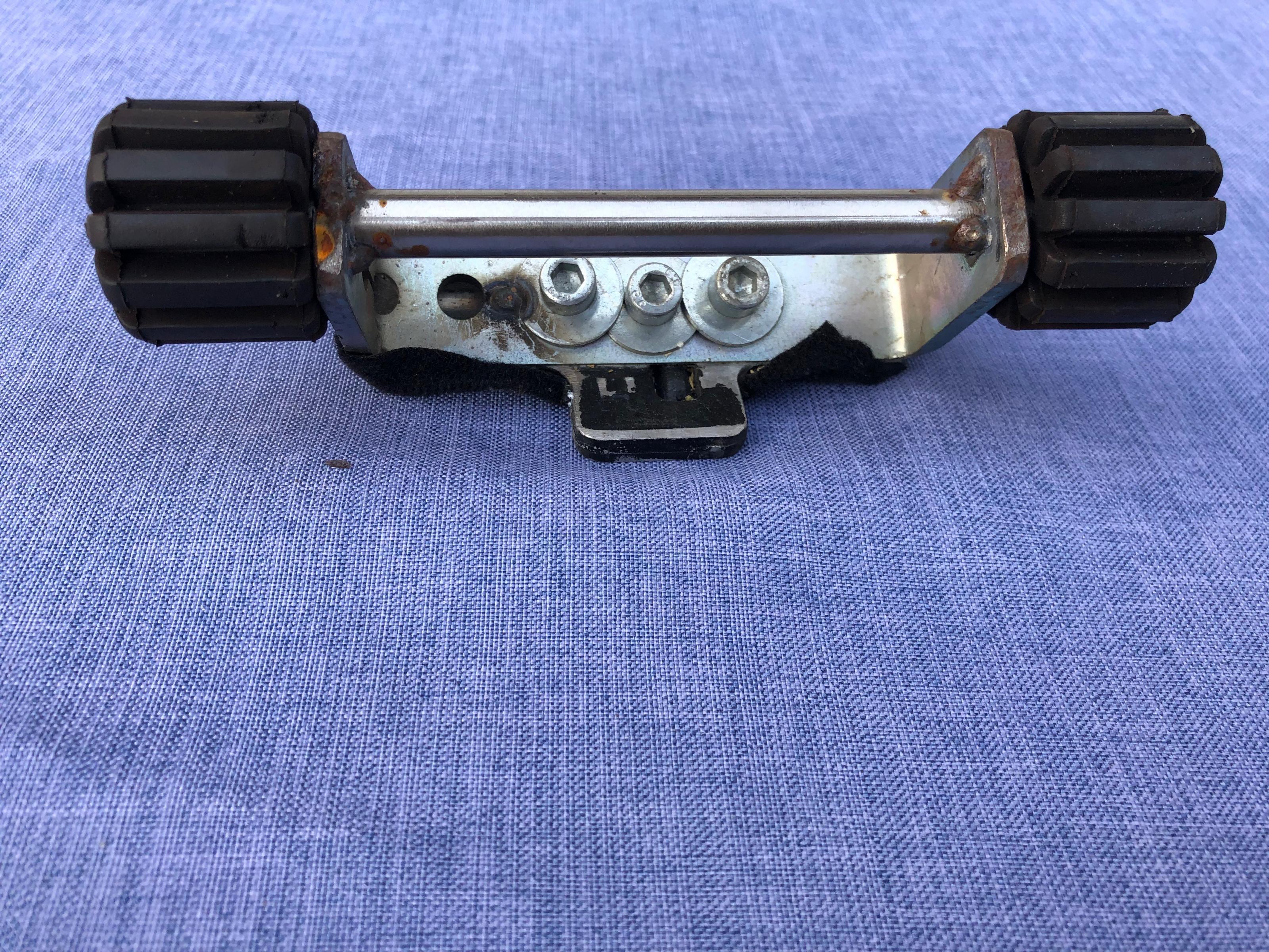

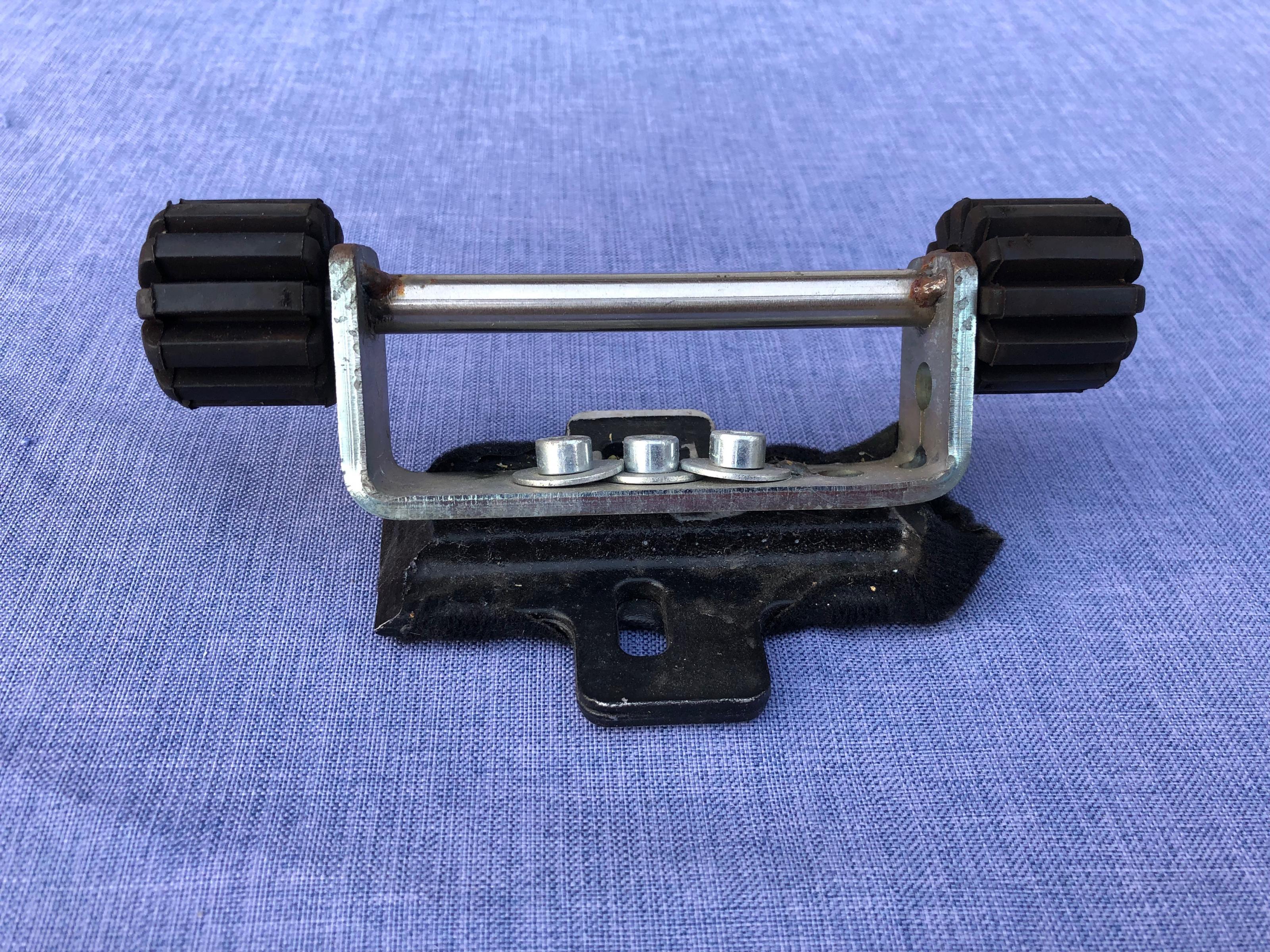

Hallo Leidensgenosse,
Habe diesen Halter aus einem originalen 1200er LC Halter umgebaut.
Hebt vorne ca 3-4 cm. Leider entsteht ein grösserer Spalt unter dem Sitz und zum Tank hin.
Halter gibt's ab 20.-in der Bucht.
Derzeit kein originaler Halter zum Vergleich vorhanden.
Anhang anzeigen 290074Anhang anzeigen 290075

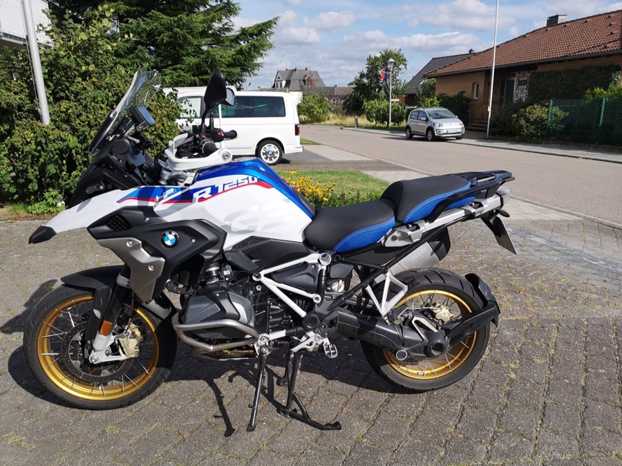

Bin nun bei Jungbluth gelandet mit plus 4 cm - nur die Frage, welcher Bezug...
Gesendet von iPad mit Tapatalk

der blaue bezug. aber 4 cm höher? bist du 2 meter groß?

Der weisse Rand ist eleganter und "normaler". Der Blaue auffälliger und "interessant". Eigentlich muss es dir gefallen. Beides hat was.

Der blaue passt m. M. nach viel besser zur HP.
