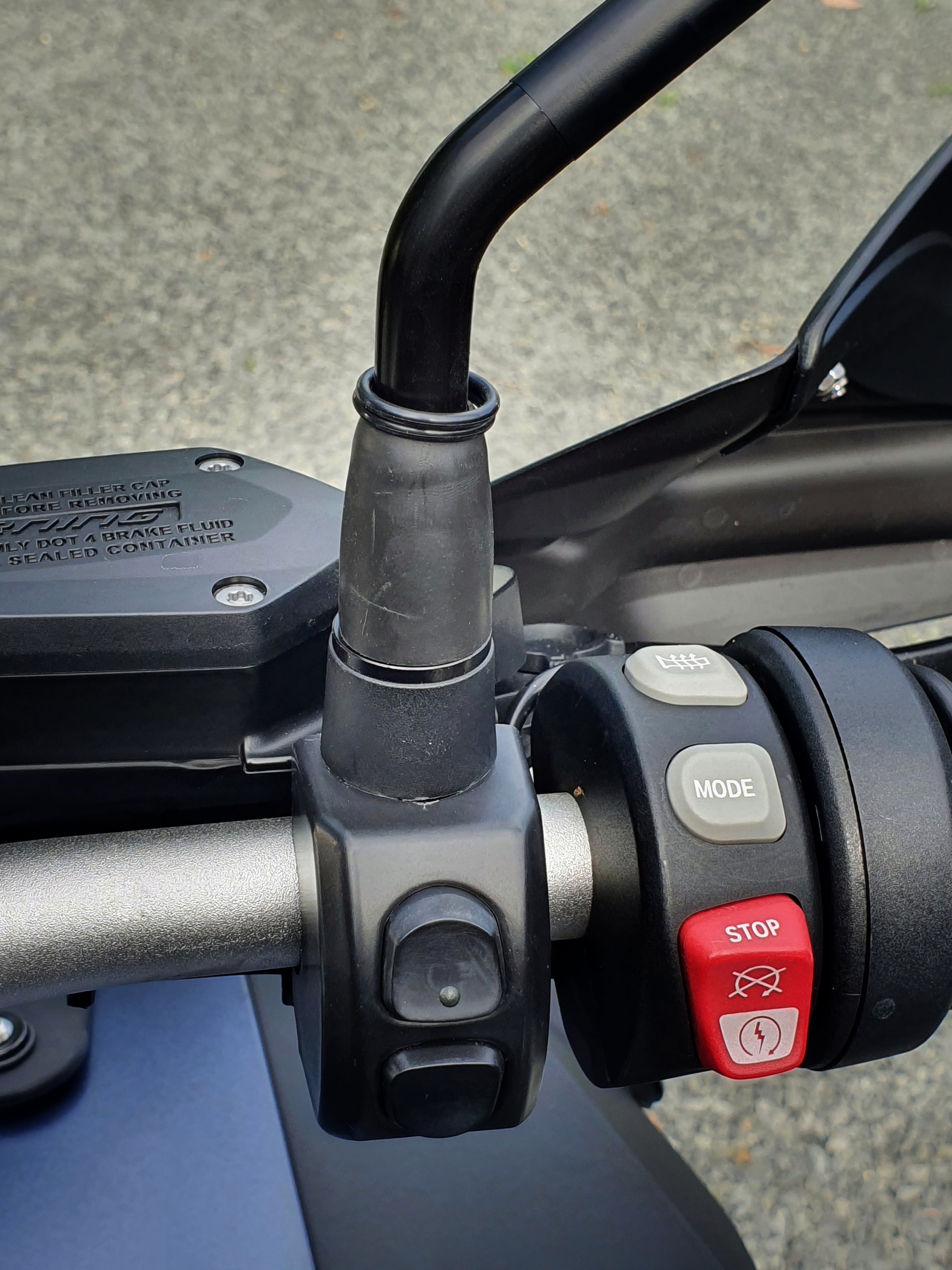

Die Jungbluth SH hat 3 Stufen: Halb - AUS - Voll. Auf voller Stufe und bei 6° Außentemperatur in ca. 5..10 Minuten merklich warm. Für mich akzeptable Zeit. Dann umschalten auf halbe Leistung, besser. Aber irgendwann wieder zu warm. Also AUS. .. dann wieder ein....usw.... ich möchte aber fahren, und keine Sitzheizung (SH) regeln!
Hab also gleich zu Anfang die Ori-Verkabelung der SH rausgeschmissen und alles gebrückt:
12 V dran, dann immer volle Lotte. Im Detail: 14,2V und Motor läuft - der eigentliche Betriebszustand - dann zieht die SH 1,6 A und liefert 23 W, und wird immer schnell warm. Ja, eben auch zu warm!
Lösung: Hatte bereits vor dem Einbau der SH und vor dem Beziehen mit Herrn Jungbluth abgeklärt, dass er bitte einen von mir zur Verfügung gestellten Temperatursensor einbaut. War kein Problem für ihn.
Mit meiner selbst entwickelten Elektronik kann ich nun via Tastendruck die Sitzheizung mit dem gleichen Bedienkonzept wie dass der Griffheizung ansteuern:
  • 100% - Volle Lotte, max. 42°C, SH hat integrierten Thermostat, Schutzfunktion, schaltet ab.
  • 30% - Teillast, fix von mir vorgegeben
  • 35°C Temperaturregelung - Praxiswert, hat sich für mich bewährt, top.
  • AUS
Bin rundum zufrieden, läuft zu meiner Zufriedenheit.
Anmerkung für Interessierte: Die verschiedenen Stufen werden mittels PWM (Pulsweitenmodulation via Mosfet) angesteuert, die Temperaturregelung arbeitet über eine Zweipunktregelung mit 1K Hystere.
Hier der Taster, perfekte Integration ins Cockpit im BMW Style:
Anmerkung: War zuvor eine Schaltereinheit (@Andi#87: erkennst Du sie noch?) und wurde von mir auf Tastereinheit umgebaut. Der obere Taster ist übrigens beleuchtet, aber das ist eine andere Geschichte, Teilprojekt.
