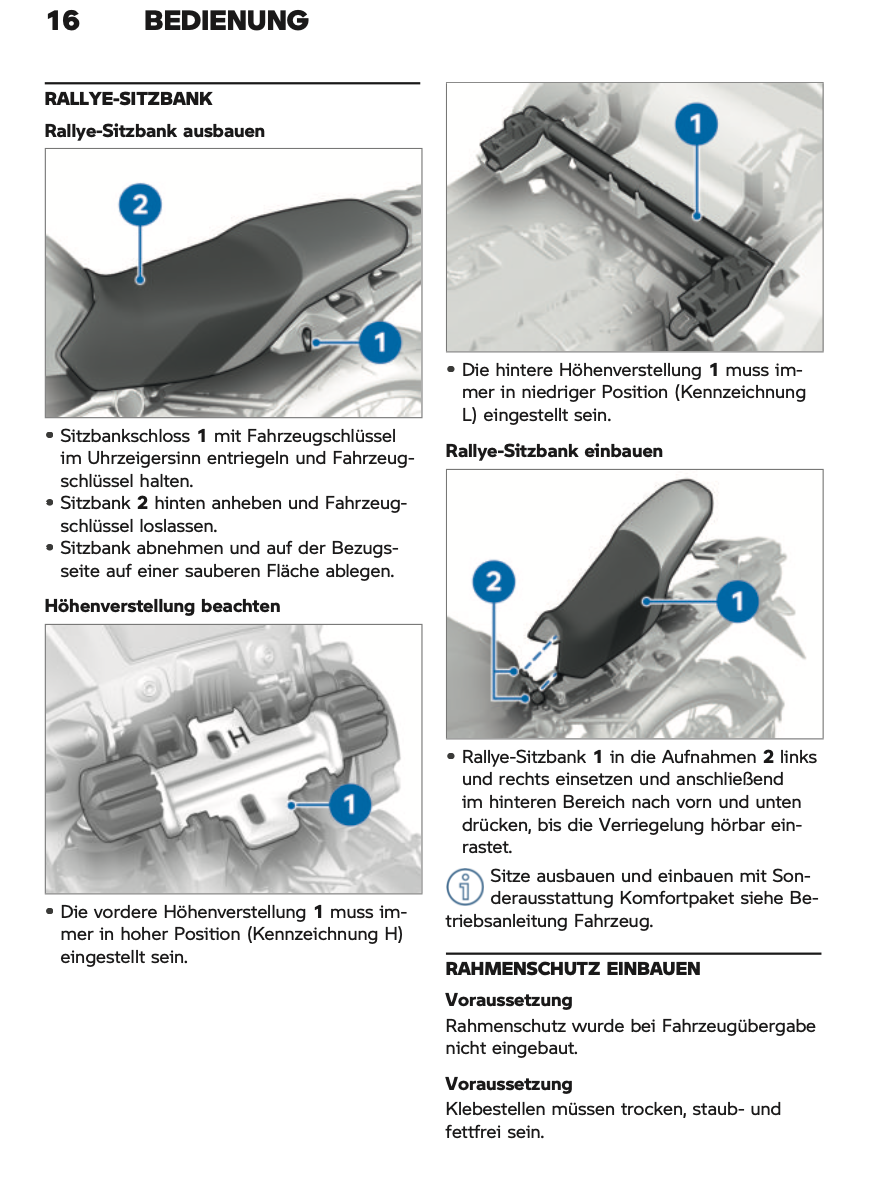

Hast du überhaupt in die Anleitung geschaut?
Ich hab nur die Rally, aber das Prinzip ist das gleiche.

Die meisten machen den Fehler, während des verriegeln, mit dem Schlüssel rumzubröckeln. Zum verriegeln nicht den Schlüssel anfassen, den Sitz locker auflegen und einfach runterdrücken. Rastet so einfach und hörbar ein. Macht man ja halt auch nicht jeden Tag.
