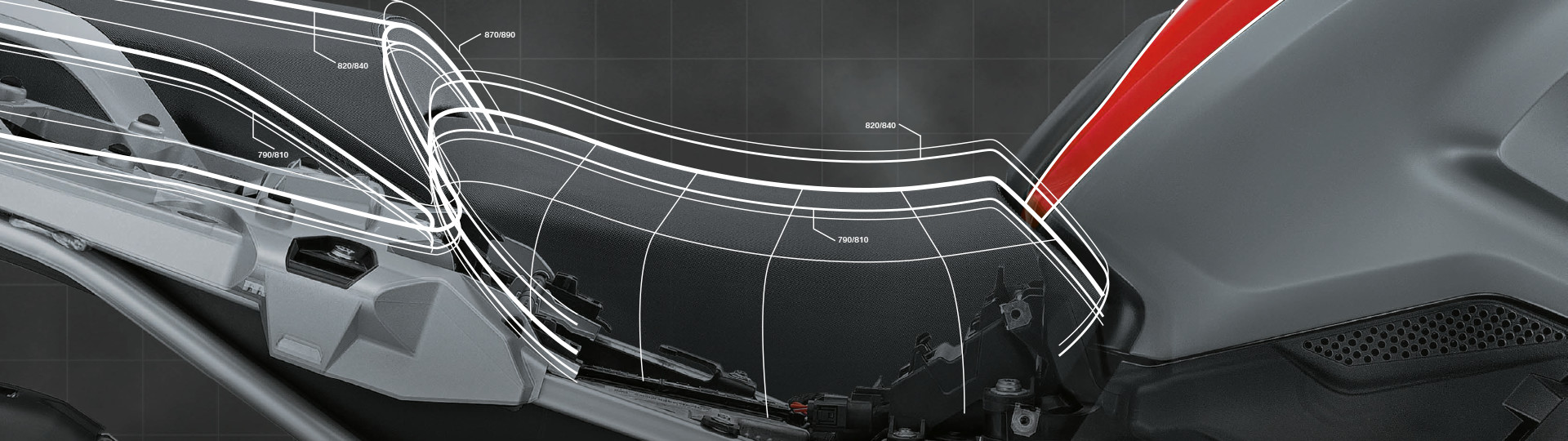

Du kannst zwischen verschiedenen Sitzbänken wählen sowohl bei der LC gibt es von niedrig bis hoch, sowie Komfort Sitzbänke du kannst aber auch eine Sitzbank der ADV auf der LC verwenden. Die Sitzbänke unterscheiden sich nicht nur in der Höhe sondern auch in der Breite und der Schrittbogen ändert sich dadurch. Zusätzlich kannst du noch am Motorrad selber vorne am Sitz und hinten am Sitz die Höhe verstellen und je nachdem welche Einstellung du am Motorrad eingibst ( die Einstellung für Alleinfahrer oder gar die Einstellung für Fahrer, Sozia und Koffer wählst dann geht das Fahrwerk auch noch hoch . Es gibt somit viele Möglichkeiten die Sitzhöhe zu beeinflussen . Welche für dich die richtige ist kannst du nur " Erfahren " / Ausprobieren

PRODUKTDETAILS
Artikelnummer: PID_8743
Der Fahrersitz Exclusive bietet dank weicher, aber sehr formstabiler Softtouch-Einlage ein spürbares Plus an Sitzkomfort auch auf längeren Touren. Der hochwertige Eindruck lädt schon auf den ersten Blick zum Aufsteigen ein.
  • Optisch durch Farbe, Ziernähte und Schriftzug aufgewertete Sitze zur Individualisierung
  • Erhöhter Sitzkomfort durch 5 mm Softtouch-Einlage
  • Fahrersitz alternativ in 3 Sitzhöhen (niedrig/normal/hoch)
  • Soziussitz alternativ in 2 Breiten (normal/schmal)
  • Hochwertige Sitzbankoberfläche in Kunstleder
  • Exklusives mehrfarbiges Design in Schwarz/Rallye grau mit weißgrauem Kedar und grauer Doppel-Ziernaht
  • GS-Schriftzug in Weiß/Grau gestickt auf Soziussitz
  • Fahrersitz Exclusive (3 Sitzhöhen zur Auswahl) als Alternative zu den bestehenden Sitzbankvarianten hinsichtlich Optik und Sitzkomfort
  • Identische Sitzhöhe und Schrittbogenlänge wie vergleichbare bekannte Fahrersitze aufgrund gleicher Form, jedoch erhöhter Sitzkomfort durch 5 mm Softtouch-Einlage:
  • Softtouch bewirkt ein besseres Sitzgefühl: Es fühlt sich weicher an als herkömmlicher Schaum, ist dabei aber formstabil.
  • Alle Sitzbankvarianten mit Sitzhöhen und Schrittbogenlängen siehe unten
  • Alle 3 Fahrersitze Exclusive sind wahlweise kombinierbar mit 2 alternative Soziussitzen Exclusive, die sich durch unterschiedlich starke Polsterung unterscheiden:
  • Sitzbankvarianten R 1200 GS (K50):
  • Rallye-Sitzbank: Sitzhöhe 880 mm, Schrittbogenlänge 1920 mm
  • Fahrersitz Exclusive hoch (NEU): Sitzhöhe 870/890 mm, Schrittbogenlänge 1910/1950 mm
  • Fahrersitz hoch: Sitzhöhe 870/890 mm, Schrittbogenlänge 1910/1950 mm
  • Fahrersitz Exclusive (NEU): Sitzhöhe 850/870 mm, Schrittbogenlänge 1870/1910 mm
  • Fahrersitz Serie: Sitzhöhe 850/870 mm, Schrittbogenlänge 1870/1910 mm
  • Fahrersitz Exclusive niedrig (NEU): Sitzhöhe 820/840 mm, Schrittbogenlänge 1820/1860 mm
  • Fahrersitz niedrig: Sitzhöhe 820/840 mm, Schrittbogenlänge 1820/1860 mm
  • Sitzbankvarianten R 1200 GS Adventure (K51):
  • Fahrersitz Exclusive hoch (NEU)¹: Sitzhöhe 890/910 mm, Schrittbogenlänge 1950/1990 mm
  • Fahrersitz Serie: Sitzhöhe 890/910 mm, Schrittbogenlänge 1950/1990 mm
  • Rallye-Sitzbank: Sitzhöhe 895 mm, Schrittbogenlänge 1970 mm
  • Fahrersitz Exclusive (NEU)¹: Sitzhöhe 870/890 mm, Schrittbogenlänge 1910/1950 mm
  • Fahrersitz Exclusive niedrig (NEU)¹: Sitzhöhe 840/860 mm, Schrittbogenlänge 1850/1890 mm
  • -Fahrersitz niedrig²: Sitzhöhe 840/860 mm, Schrittbogenlänge 1850/1890 mm
¹ Nur in Verbindung mit Soziussitz Exclusive oder Soziussitz Exclusive schmal² Nur in Verbindung mit Soziussitz schwarz K50 (Teilenummer 52 53 8 536 863)

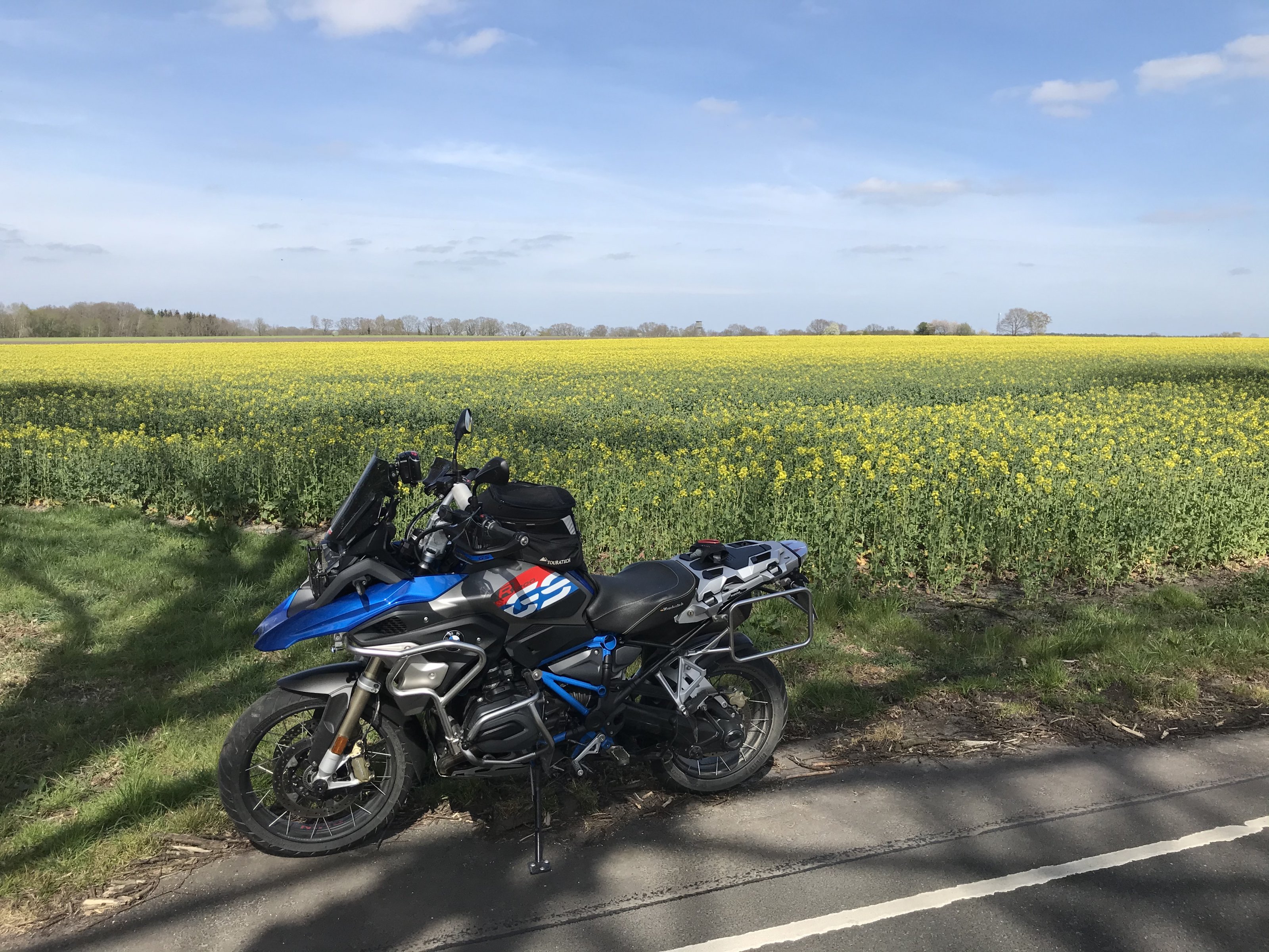

Wenn du keine Adv willst, aber trotzdem das hohe Fahrwerk, dann hilft nur ne Rallye mit „Sportfahrwerk“. Sie ungefähr so aus: 😉
Genau das war auch der Grund für mich exakt dieses Modell zu nehmen.
