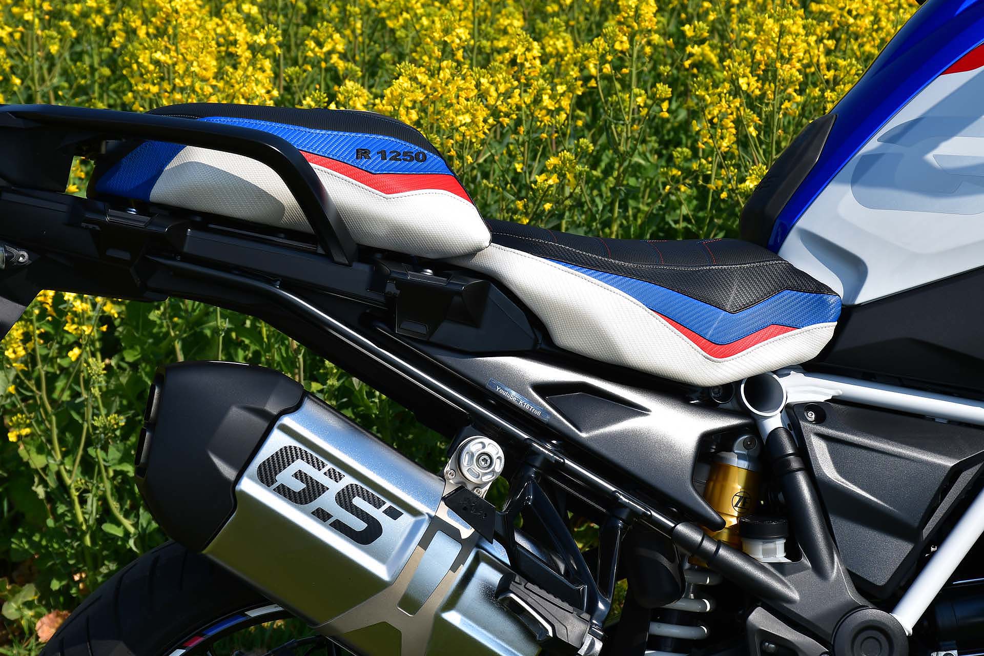

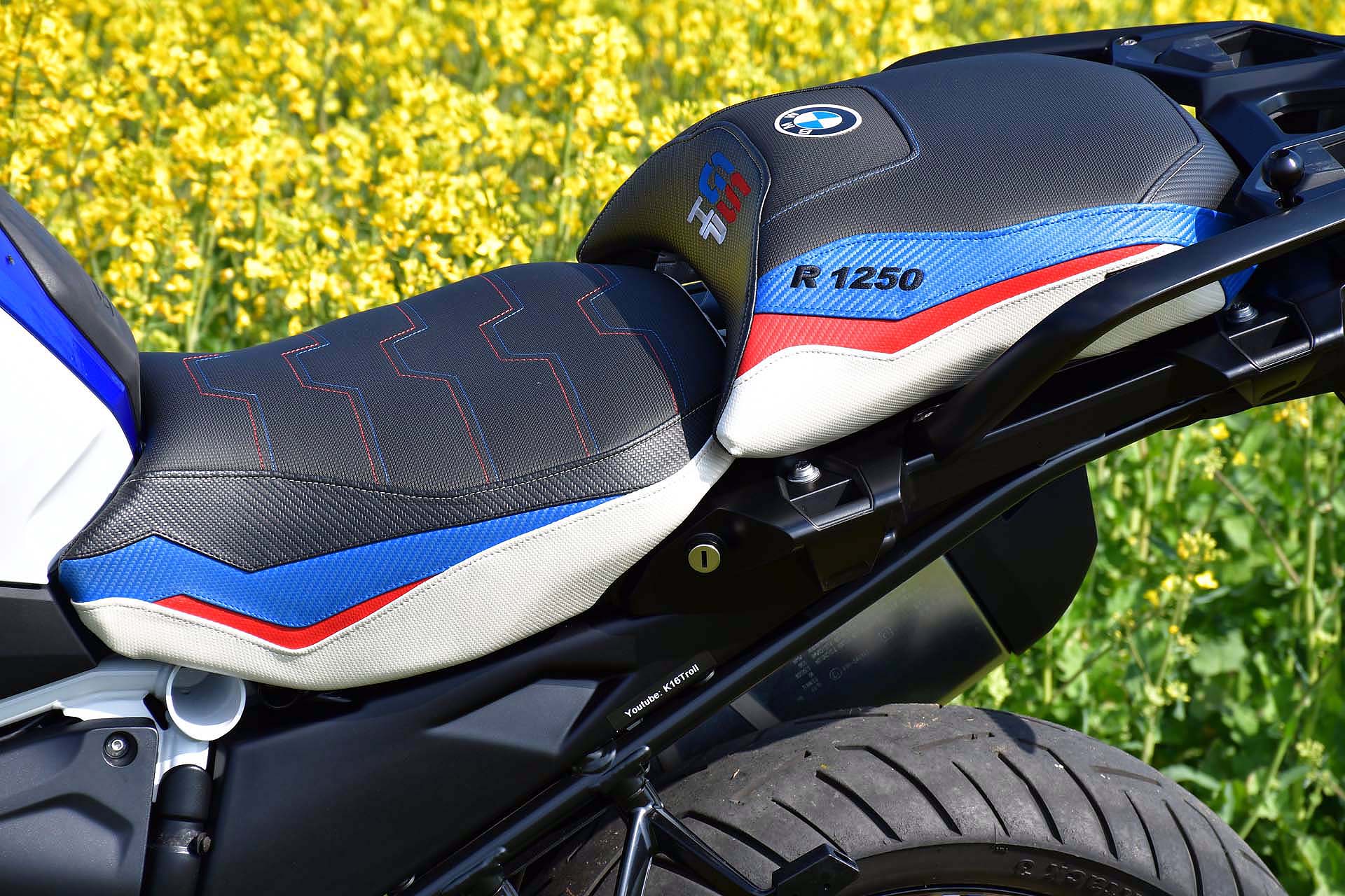

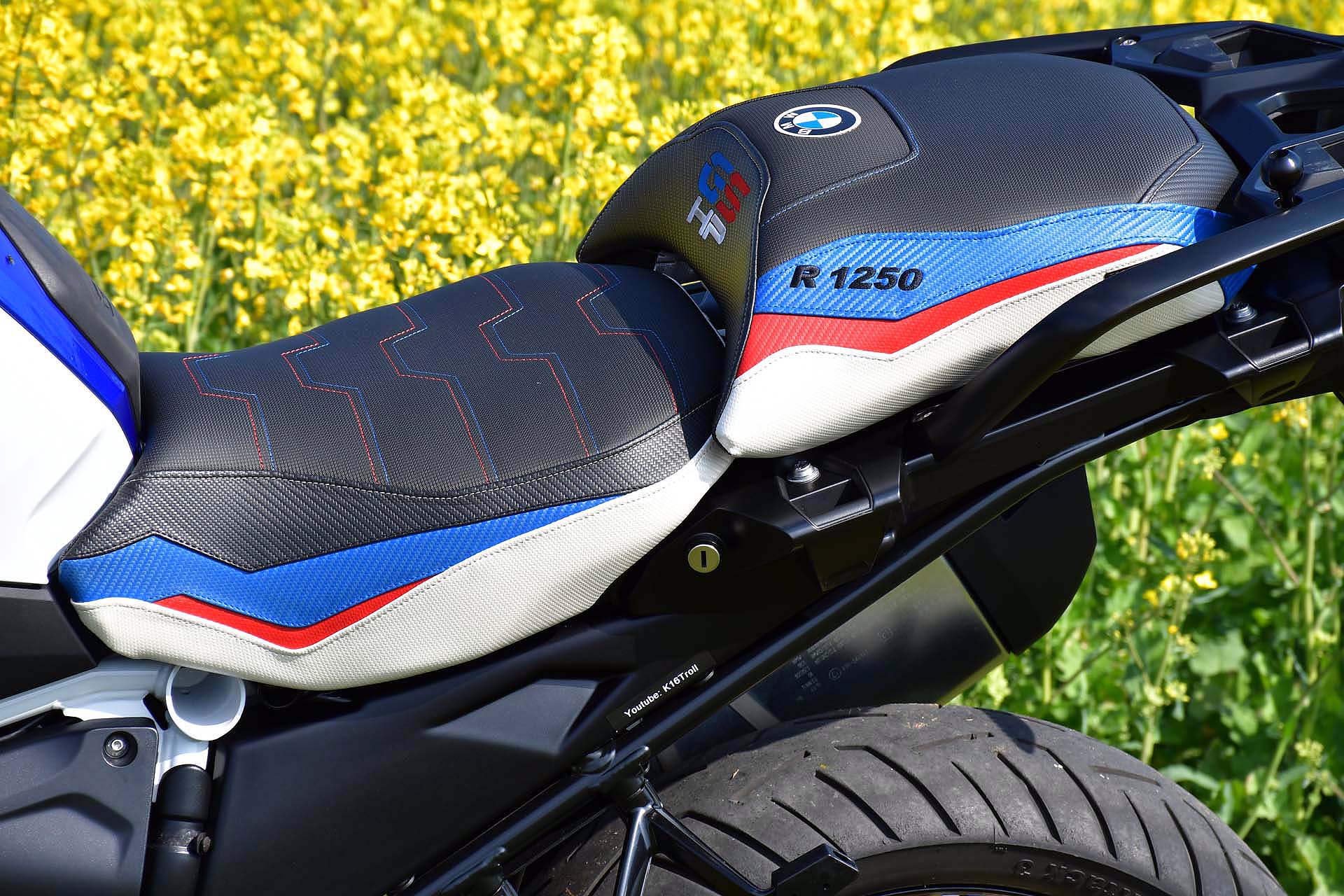

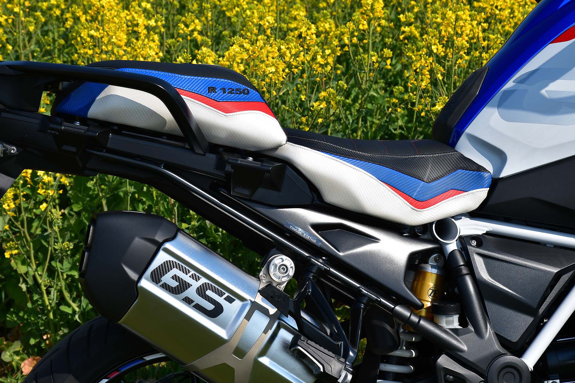

ja danke. das foto wird mir aber vermutlich nicht viel nutzen, da ich ja die "italien" sitzbank drauf habe. ich habe vorne schon die tiefen gummis drin. wollte das aber noch ein bisschen tiefer bekommen. habe mir bei ali das 1 cm tiefer blech bestellt. so im nach-hinein kommt nun bei mir die frage auf ob beides zusammen überhaupt geht?!

Sind das nur neue Bezüge oder ganze Bänke?

das sind Bezüge mit Gel-Einlagen.

das Blech hast du aber auch auf "Low" stehen!? :lalala:
Es ist sogar auf dem Bild von außen zu erkennen, wo bei diesen Billiggummis das Loch für die Aufnahme ist.
Oder liegt es an deiner Bank? Ich nutze die "normale Höhe".
also meins (blech :wink: ) stand auch auf "Low". ist aber definitv vorne höher wie bei dir. ich habe jetzt ein tieferes "Ali" blech mit außermittig gebohrten gummis drin. die bank ist jetzt vorne nochmals 1 cm tiefer. für die montage des blechs muß der gummi verdreht werden. ansonsten stößt dieser am tank an und das blech rastet nicht ein. das ganze ist aber meiner meinung nach pfusch. das sieht optisch vorne nicht mehr gut aus und durch die zu tiefe sitzbank, wackelt die bank nun hinten rum (hat an den auflagen gut 5 mm spiel). wenn das wetter wieder mal passt, muss ich erst eine probrunde drehen und entscheide dann ob ich wieder zurück baue oder nicht.
wie bereits erwähnt ist in meiner Mühle das originale Blech drin. Dazu die Billiggummis von Ali, die ich so (runter-)gedreht habe, dass der Sitz gut passt. Fotos von meiner Sitzbank sind auf der Vorseite zu sehen. Wackeln tut gar nichts und ich denke optisch in Ordnung. Bleiben die unterschiedlichen Sitzbänke als Täter.

ja sicher ist die hinten richtig drin. war mit meinem astralkörper ja drauf gesessen. spätestens da dürfte alles platt gewesen sein. :rofl:
ich kann jetzt nochmals die bleche (original und ali) und gummis in allen variationen tauschen. gummis habe ich in original, außermittig gebohrte von wundermilch und von ali. sehr suspekt das ganze. kann mir nur noch vorstellen das meine sitzschale eine andere ist.

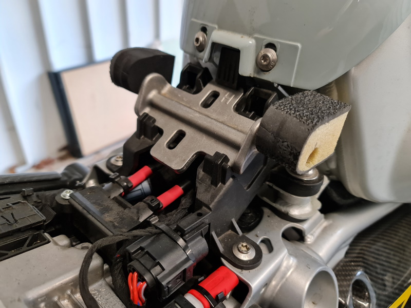

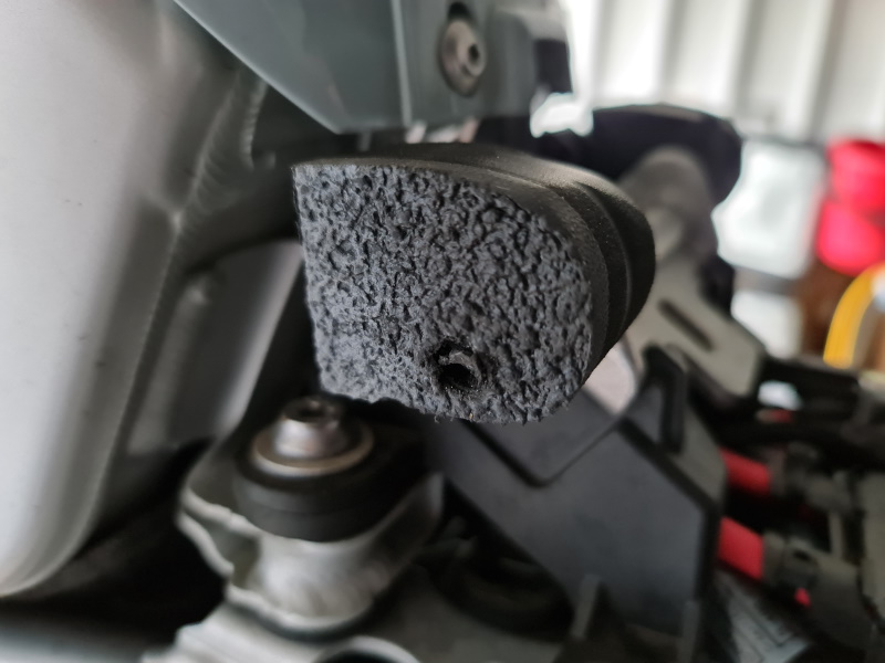

Habe das Problem mit "Resten" aus der Werkstatt gelöst und die Idee von den Tieferlegungsgummis aufgenommen. Und habe ein Teil geformt welches sich wegen seiner Form nicht verdrehen kann:

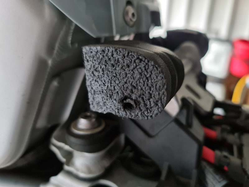

Den von der anderen Seite musste ich heute erneuern.
habe härteres Material (natürlich Recyclinggut) für den "Kern" genommen,
Hi OSM62, aus welchen Resten hast du dir das gebastelt?
Kann es leider nicht erkennen. Würde mir das gerne nachbasteln, da für mich der Kniewinkel etwas zu klein ist.
Gruß Michael

Kern (das gelb/grüne) ist PU Hartschaum 500 oder 700er.
Drum herum ist Astral (2 mm) das zäh elastischste Sohlenmaterial.
Oder für den normalen Privatmann: Rest Holzstück und als Bezug Rest eines Reifenschlauches.
Hi Osm62, danke für die Info.
Um wie viel ist die Konstruktion höher als das Original? Hast du da viel experimentiert oder hat das auf Anhieb gepasst?
Da die Erhöhung nur vorne ist habe ich bedenken, dass das unangenehm für meinen "Besten Freund und seinen Kollegen" ist. Hast du da Probleme oder sitzt du sowieso nicht so nahe am Tank?
Experimentiert habe ich erst mit einer umgedrehten Tieferlegung aus dem Netz, die Ruckelt sich, wenn sie umgedreht wird wieder nach unten.
Dann habe ich mir halt was ausgedacht wie ich Sie verdrehsicher gestalten kann.
Für mich (bin 1,92 groß) könnte sie vorne noch höher sein.
Das Problem mit der Blutversorgung vom " 3. Mann" kenne ich eher von S 1000 R, die ich vor der S 1000 XR hatte.
