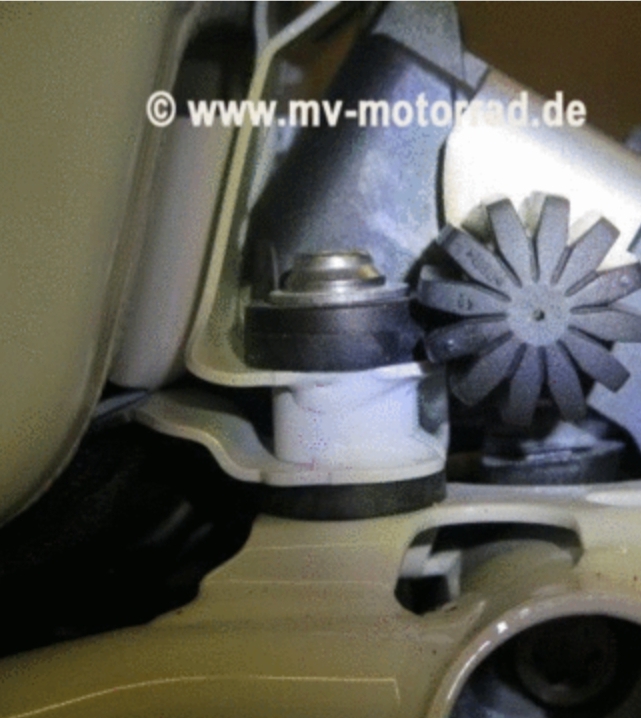

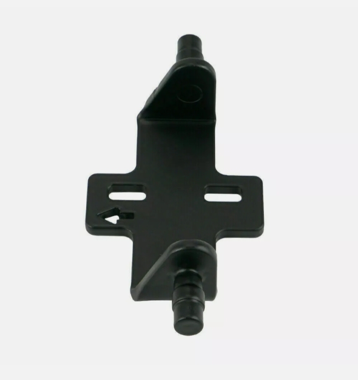

Machbar schon, aber beim Gummi fürchte ich, dass er sich mit der Zeit wieder nach unten dreht.

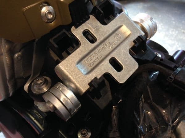

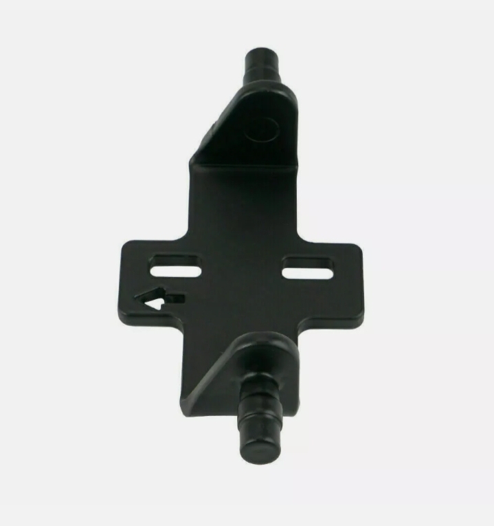

Es gibt noch eine Platte zu kaufen, bei der die Zapfen für die Gummis weiter unten sind.
Die kann man vielleicht auch umgekeht montieren?
IMHO kann man dieses Teil schon benutzen. Die Gummis nach oben drehen und festkleben....für den Preis einen Versuch wert

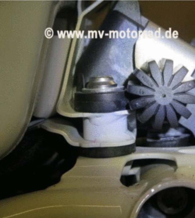

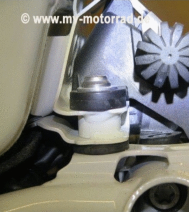

Mv sagt 2cm tiefer! (Ich hab jetzt MV zuerst gefunden - will 68€. Wohl auch bei Ali zu finden um es mal billig zu testen)
Umgekehrt wird der Sitz vielleicht zu schräg und unbequem. Dann kannst Du mit den Gummis wieder 1cm runter😉

I do this, but you have to glue the piece in place

1. Suche bei Ali
Gast29174
solche Teile gibt es aber auch in massiv - ich würde mal bei Cymarc anfragen ob man das ebenfalls anders herum verwenden kann

die Gummis kann man andersrum montieren - wärst ja nicht der Erste der das macht 😉
Ansonsten geht auch das zuvor genannte „Tieferlegungskit“.
Das dürftest du auch bei Amazon finden und kommt dann auch aus Fernost.

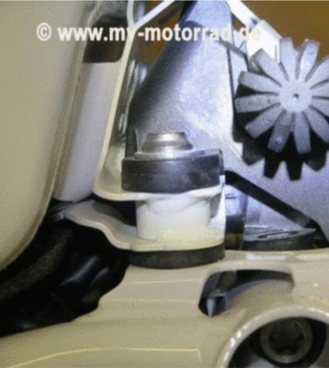

hat schon einer das "Tieferlegungskit" mit den außer-mittig gebohrten Gummis im Einsatz? Passt das dann noch vom Abstand zum Rahmen hin?
qtreiber
26.01.2005
21.980
Ostfriesland
ja, ich. Vorne tiefer. Auch die sich daraus ergebende etwas mehr vorderradorientierte Sitzhaltung gefällt mir besser als ohne. Abstand passt. Beim ersten Mal etwas fummelig, aber seitdem klappt das. Wenn Bedarf besteht kann ich dir kurz vom montierten Sitz ein Foto machen.

ja danke. das foto wird mir aber vermutlich nicht viel nutzen, da ich ja die "italien" sitzbank drauf habe. ich habe vorne schon die tiefen gummis drin. wollte das aber noch ein bisschen tiefer bekommen. habe mir bei ali das 1 cm tiefer blech bestellt. so im nach-hinein kommt nun bei mir die frage auf ob beides zusammen überhaupt geht?!

habe nun doch kurz drei Fotos gemacht:

das ist das tiefe blech mit normalen gummis? ist definitv tiefer wie bei mir.
qtreiber
26.01.2005
21.980
Ostfriesland
das Blech ist das Originale, ich habe nur die Gummis getauscht.
qtreiber
26.01.2005
21.980
Ostfriesland
das Blech hast du aber auch auf "Low" stehen!? :lalala:
Es ist sogar auf dem Bild von außen zu erkennen, wo bei diesen Billiggummis das Loch für die Aufnahme ist.
Oder liegt es an deiner Bank? Ich nutze die "normale Höhe".
