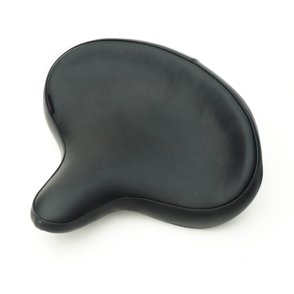

Falls nicht ... ich neige hin und wieder zu interessanten (blödsinnigen?) Ideen, hier vielleicht noch eine leider etwas aufwendigere Version.
Du schreibst, die Probleme hast du nur auf den beiden Motorrädern. Bedeutet, es liegt daran, dass du auf einer längs montierten Bank nicht länger sitzen kannst. Wie wäre es also, die Sitzfläche zu ändern, ggf zu verbreitern.
Ich denke gerade (aus anderen Gründen) über einen Umbau einer Sitzbank zu einem "Policesattel" nach, welcher unter anderem die Gesäßform besser abbildet und damit den Druck pro Fläche verringert.
Wäre natürlich ein Umbau, der einen selbstkonstruierten Unterbau benötigt und optisch eher gewöhnungsbedürftig ist.
Police-Style Echtledersattel Leder Sattel Sitz Seat schwarz Motorrad Harley-Davidson

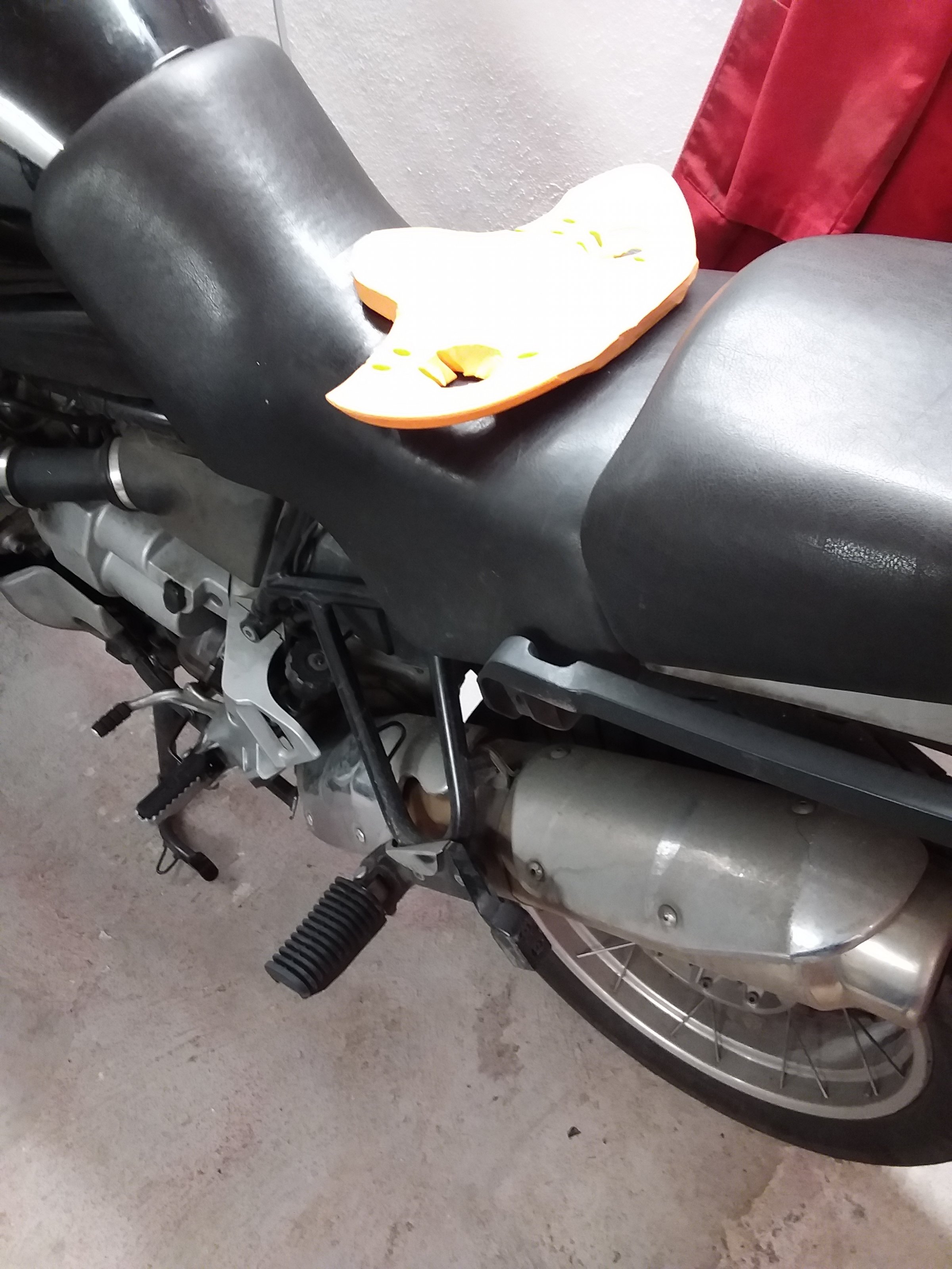

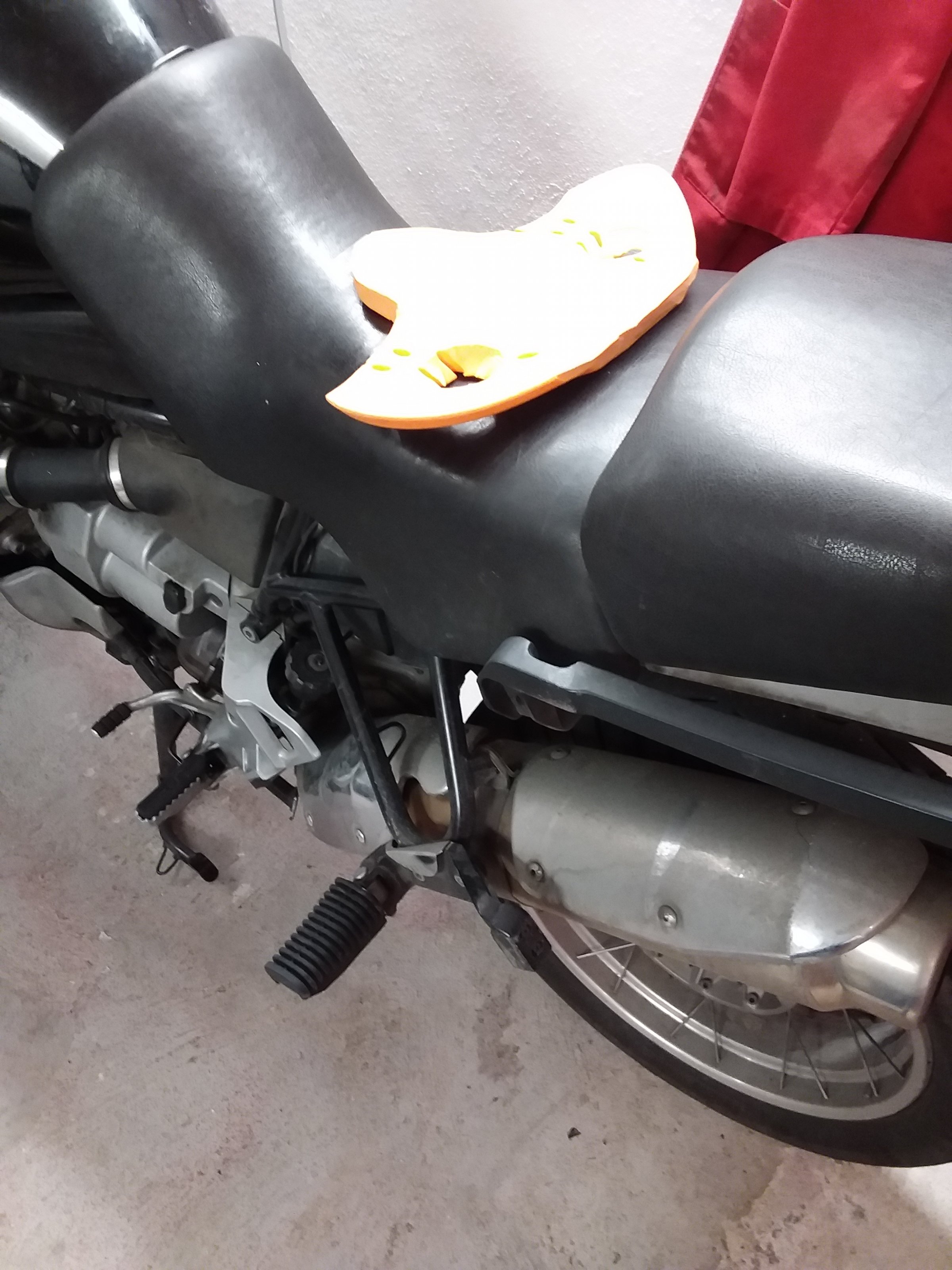

Zuerst allen, die sich viel Gedanken über meine Sitzfläche gemacht haben, Danke.
Ich kann es nicht weiter rauszögern, es ist soweit! Strecken, die über einen Vormittag hinausgehen, die kann ich nicht mehr fahren. Ich muss einsehen, dass auch mir Grenzen der Leistungsfähigkeit gesetzt sind und ich meine achtzig Jahre nicht mehr verleugnen kann.
So mussten wir beide -lebenslange Sozia und ich- zum ersten Mal seit 1964 in diesem Jahr, bis auf die Babypause, Autourlaub machen. Im Auto kann ich die Sitzposition wechseln, da kann ich die kritischen Stellen entlasten.
Weiter oben habe ich beschrieben, wie ich aus einem Rückenprotektor eine breite Sitzfläche herstellen wollte.
Das ist der Versuch. Die beiden Löcher sollten den kritischen Bereich um den Sitzknochen entlasten. Das hat sich als Blödsinn erwiesen. Die neue Sitzfläche ist für die Fahrversuche mit doppelseitigem Klebeband auf der Sitzbank fixiert.
Das Sitzgefühl ist nicht schlecht. Sehr hart im Anfang, es dauert etwas länger, bis sich der Schmerz einstellt aber für eine echte Entlastung der kritischen Bereiche nicht brauchbar. Die Last wird durch die große Fläche und zusätzlich durch eine gepolsterte Radlerhose verteilt. Dazu kommt das Leder der Atlantis Kombi das die Last verteilt. Theoretisch gut, aber in Praxis nicht ausreichend.
Ich wollte es nicht glauben, aber der Schmerz nach vier/fünf Stunden zwingt mich dazu. Bevor es zu einer offenen Stelle kommt, da gebe ich lieber nach.
Ich weiß nun sicher, dass auch eine spezielle Sitzbank nicht helfen kann.
Vielleicht (er-)findet jemand die eierlegende Wollmilchsau, ich würde mich freuen. Vorerst lasse ich die Motorräder in der Garage stehen.
