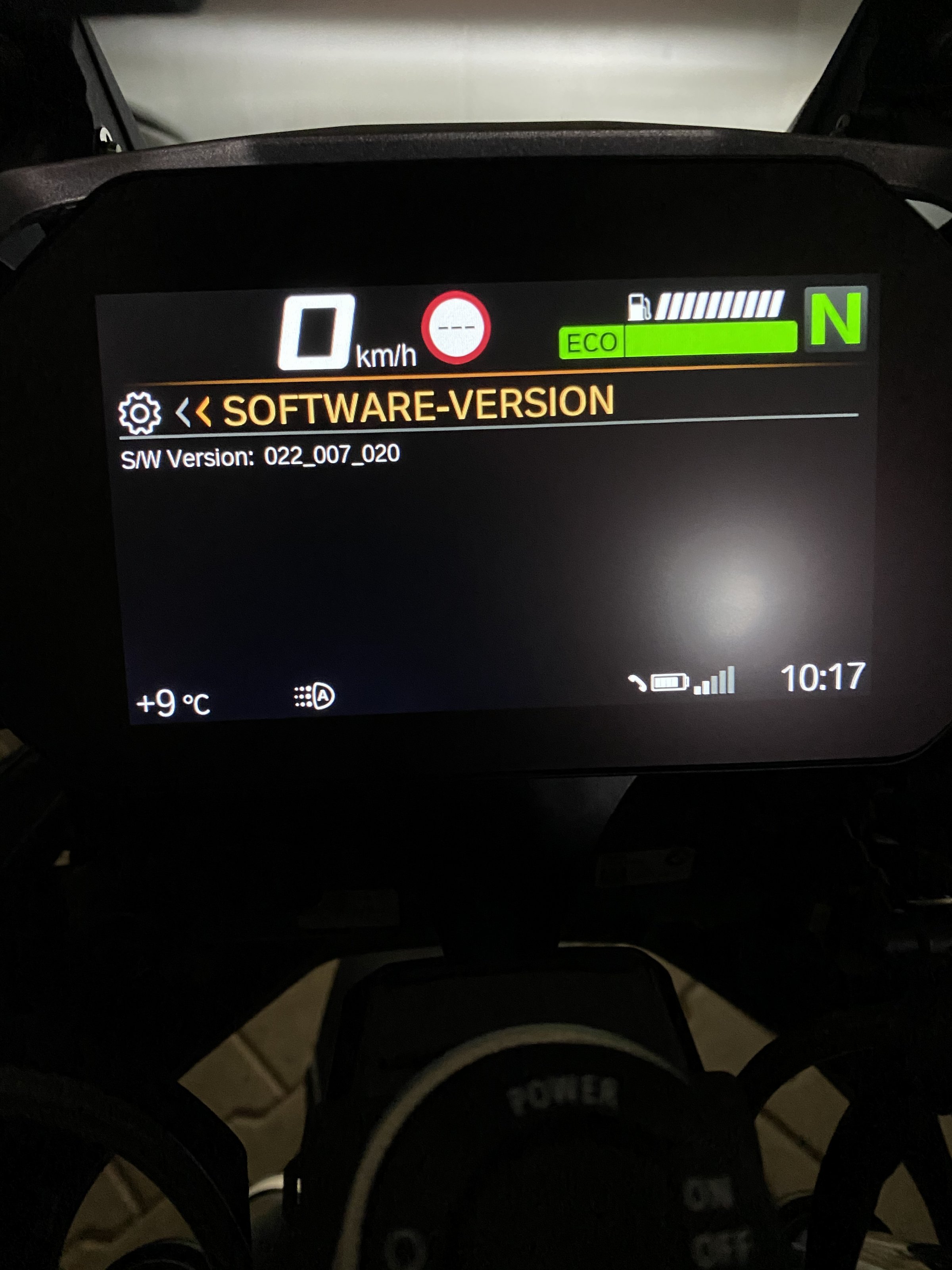

- an meiner 1250er hat das Update rund 30 Minuten gedauert und wurde nebenbei vom Mechanix während dem 1.000er Service gemacht.
- schriftlich beauftragt hatte ich nichts und das Update wurde vom annehmenden Meister angewiesen nachdem er meine Fahrzeugdaten gesehen hat. Bei meiner GS - angeblich - wegen der Bremslichtfunktion der hinteren Blinker.
Stimmt, die Sache gibt es. Betrifft aber nur ein gewisses Los an Fahrzeugen mit den neuen Multifunktionsblinkern. 30 Minuten ist da echt rekordverdächtig schnell. Bei den neuen Softwareständen, in der Regel um die 70-90 Minuten. Bei den ersten TFT-Fahrzeugen aus den letzten Jahren davor, gern mal 3 Stunden.

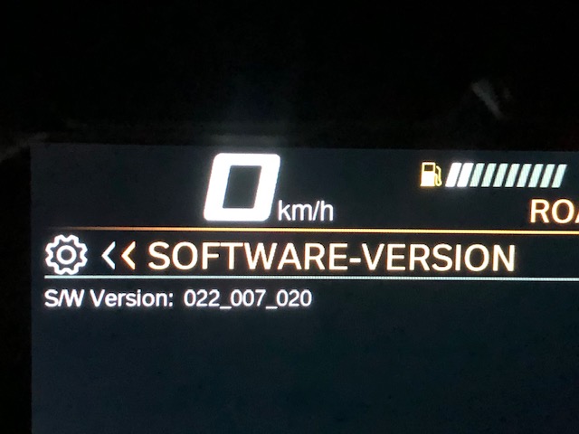

wie in einem anderen Beitrag "Kardan Öl" zu lesen war ich die gesamte Zeit vor Ort und habe zwischendurch immer mal wieder kurz durch die Glasscheibe in die Werkstatt gesehen. Lass es 35 Minuten gewesen sein, mehr keinesfalls.
Bei Auslieferung 03/2021 war die Vorgängerversion 022-005-041 installiert, jetzt 022-007-020.
Wie geschrieben, einen Fehler oder eine Meldung dazu im TFT habe ich nicht festgestellt. Auch nach dem Update nicht.
Eine Fehlermeldung kannst Du nicht gesehen haben, weil es tatsächlich keine gibt in diesem Fall. Das Update stellt nur sicher, dass die Bremsleuchte in Zusammenarbeit mit den Multifunktionsblinkern immer korrekt funktioniert. Nichts dramatisches. Je nach Softwarestand, werden unterschiedliche Steuergeräte aktualisiert und wenn man Pech hat, braucht man da einen verdammt langen Atem. Du hattest offensichtlich Glück :) Muss man ja auch mal haben. :bier:
