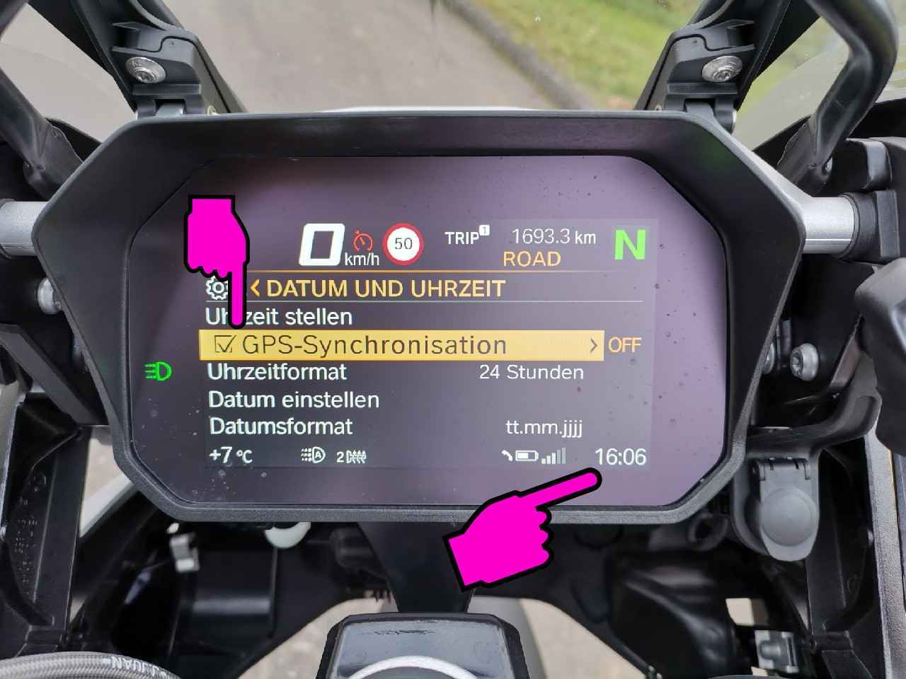

Hi zusammen, meine Uhr geht ne Stunde vor. Häkchen ist gesetzt bei GPS Synchronisation. Mit welchem GPS ? Dema uf dem connected smartphone ? Auch die Connected App war seitdem mehrfach verbunden; dort ist die Uhrzeit natürlich ok. Kann User da was falsch machen oder ist das buggy ?

Ich vermute, die GPS-Synchronisation funktioniert nur in Zusammenarbeit mit dem BMW-Navi.

Soviel ich weiß, wird die Uhrzeit des TFT dann mit der GPS-Uhrzeit des Navis (nicht des Smartphones) synchronisiert.

Die GPS-Synchronisation (soll) auch ohne BMW-Navi funktionieren.
Ich hatte das Problem auch mal, hab das Häckchen weg gemacht, gespeichert und dann wieder hin gemacht. Dann war alles wieder gut.

das habe ich auch erfolglos versucht. Kumpel mit F850GS hat es trotz BMW Navi nicht hinbekommen und auf manuelle Eingabe umgestellt. Aber das ist ja nicht so richtig Sinn des ganzen mit der ganzen Connectivity. Und wenn das ecall eine Standort-Angabe im Falle einer Notauslösung absetzen muß, dann sollten neben den GPS Koordinaten auch ein Zeitstempel übermittelt werden. Ergo: die Technik sollte bereits im Fahrzeug sitzen - egal ob mit oder ohne Handy/Navi-Kopplung

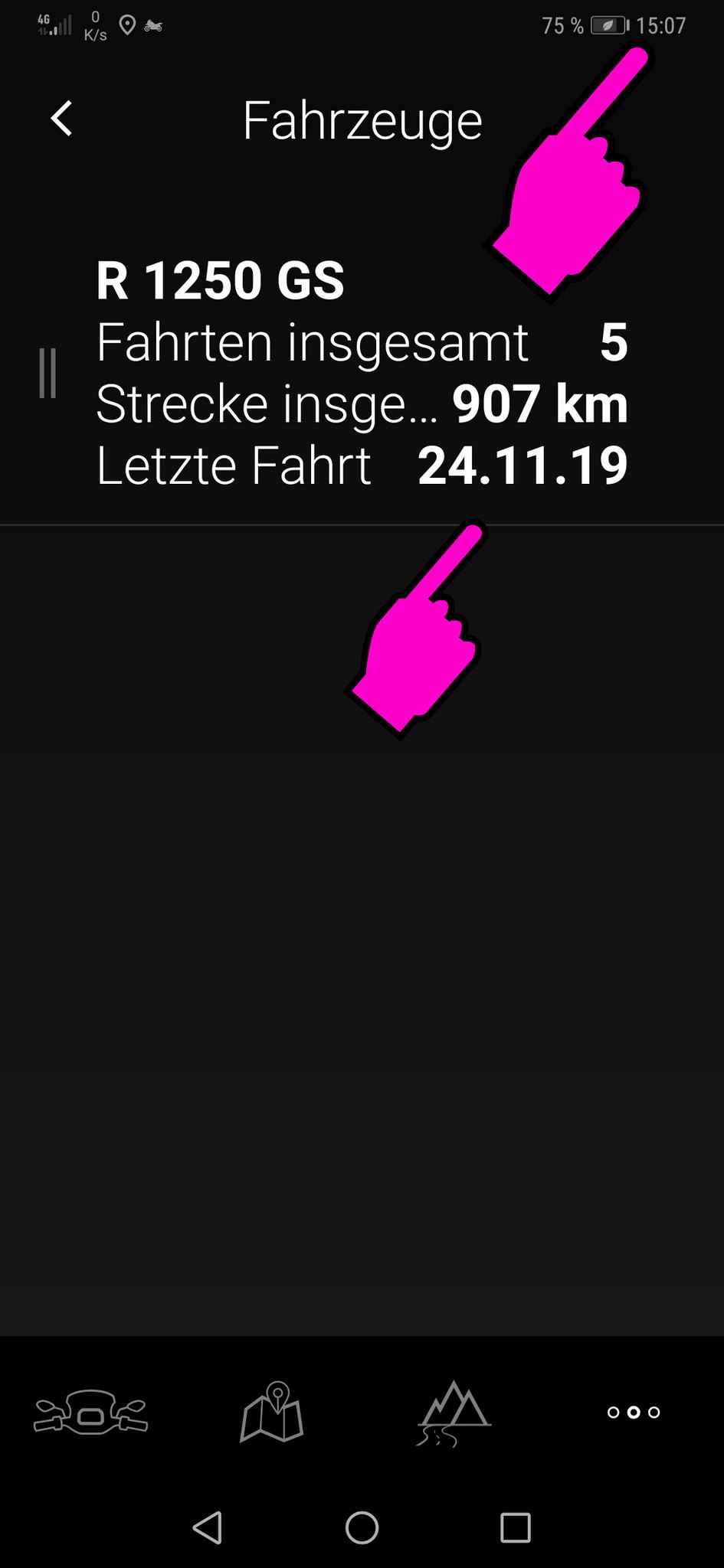

Ich habe auch trotz Navigator V vor einigen Tagen manuell am Display, die Uhrzeit umstellen müssen. GPS Abgleich ist gesetzt.
Hat automatisch nicht funktioniert. Umstellung zur Sommerzeit hat noch automatisch geklappt.
Vielleicht nen Bock in der Software?

Navi dran und warten. Die GS holt sich die Zeit ganz alleine.

Habe bei meiner analogen GS LC den Wunderlinq Adapter in der Navivorbereitung und dort mein Samsung Galaxy connected und die Zeitumstellung lief ganz von selbst. Dauerte ein paar Kilometer am Sonntag auf der Tour aber irgendwann war die Zeit umgestellt, auch ohne BMW Navi aber mit Smartphone
