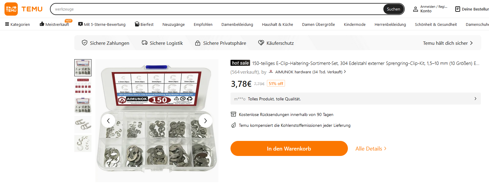

Der Bolzen hat 8 mm, die Scheibe müsste innen 6 mm haben. Hier wäre was für "Verlierer":
Servus,
gefühlt verliere ich in der Garage mehr von den Dingern wie während der Fahrt. Aber danke für die Erinnerung, hab gerade ein ähnliches Set bestellt.
Sicher ist sicher, und verlieren tut man die ja eh immer am Samstagabend gegen 22 Uhr, wenn auch kein Geschäft mehr auf hat, nicht mal mehr der Eisen Karl,
