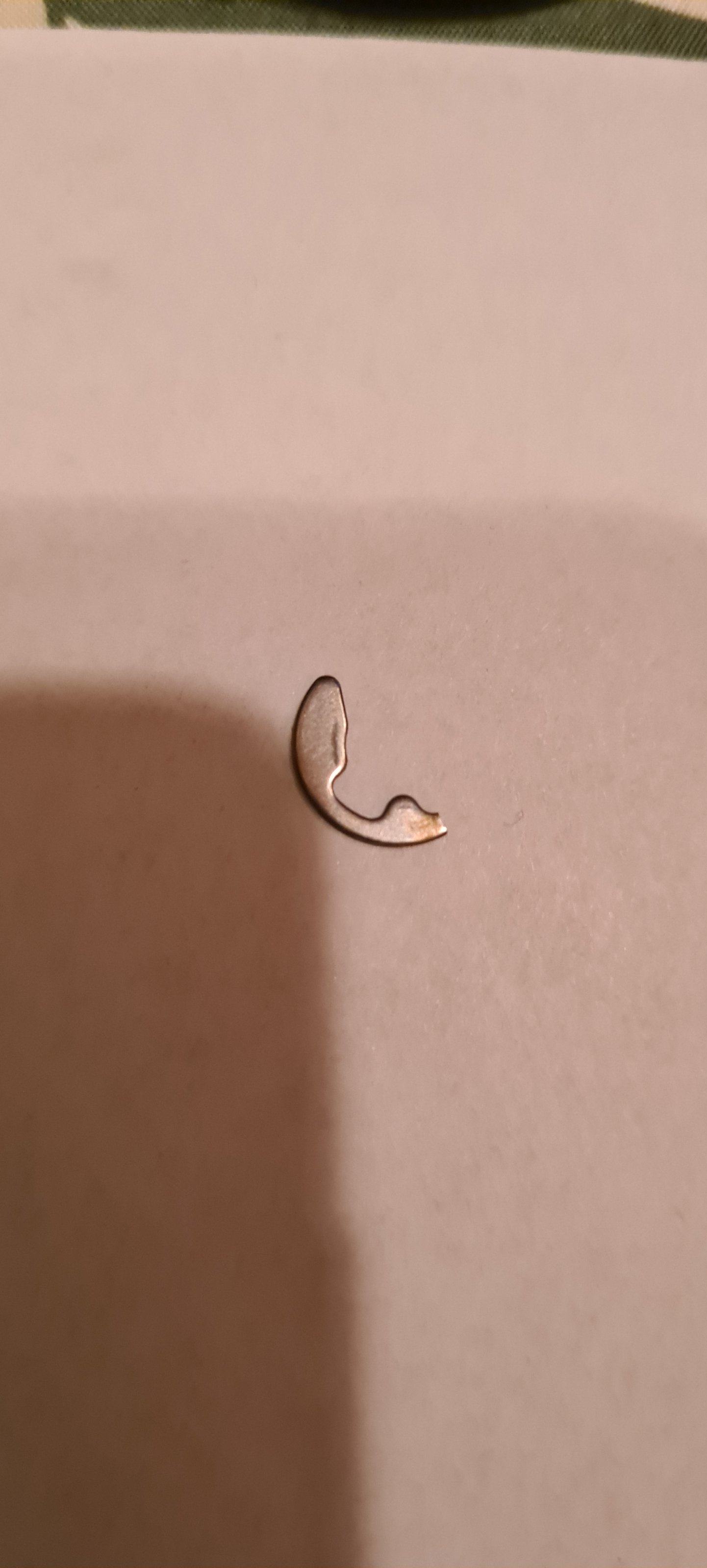

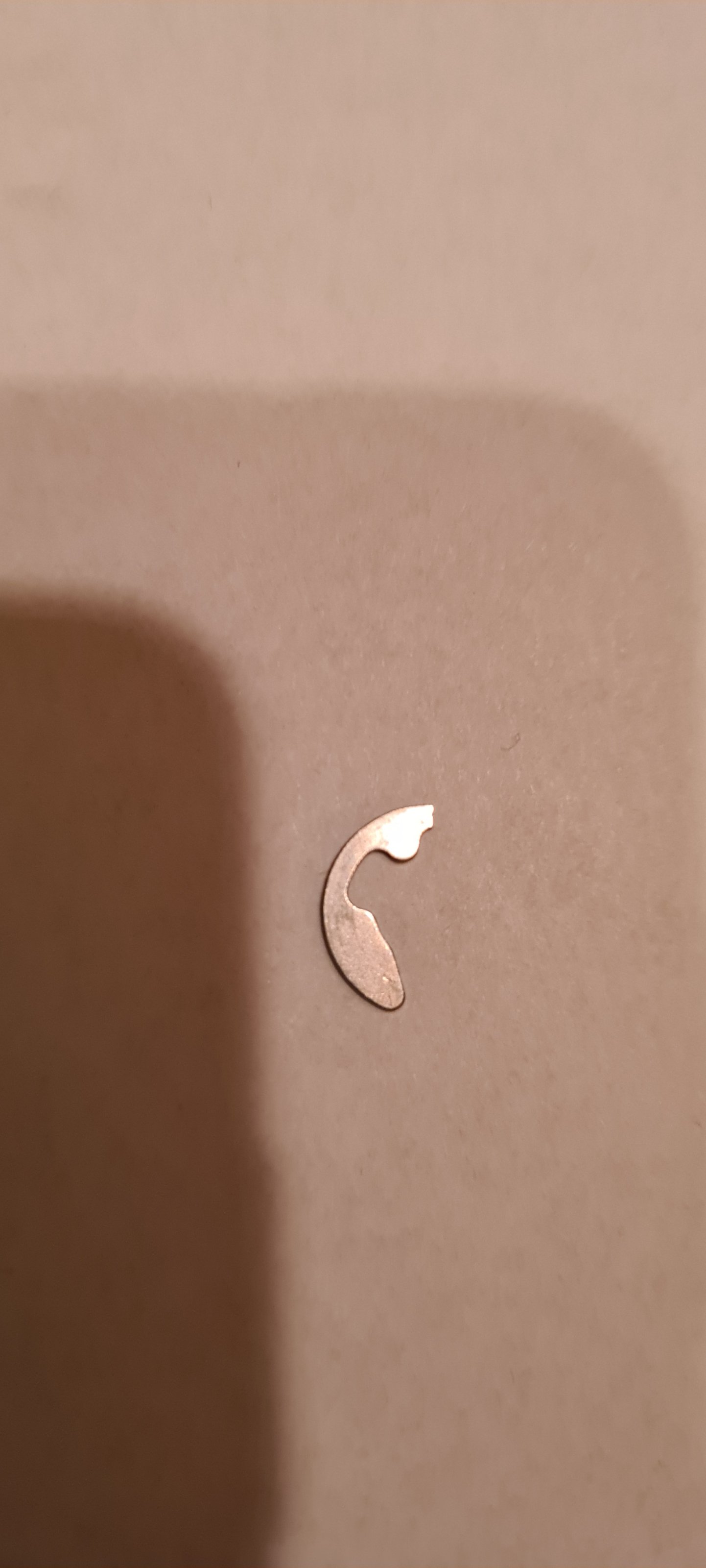

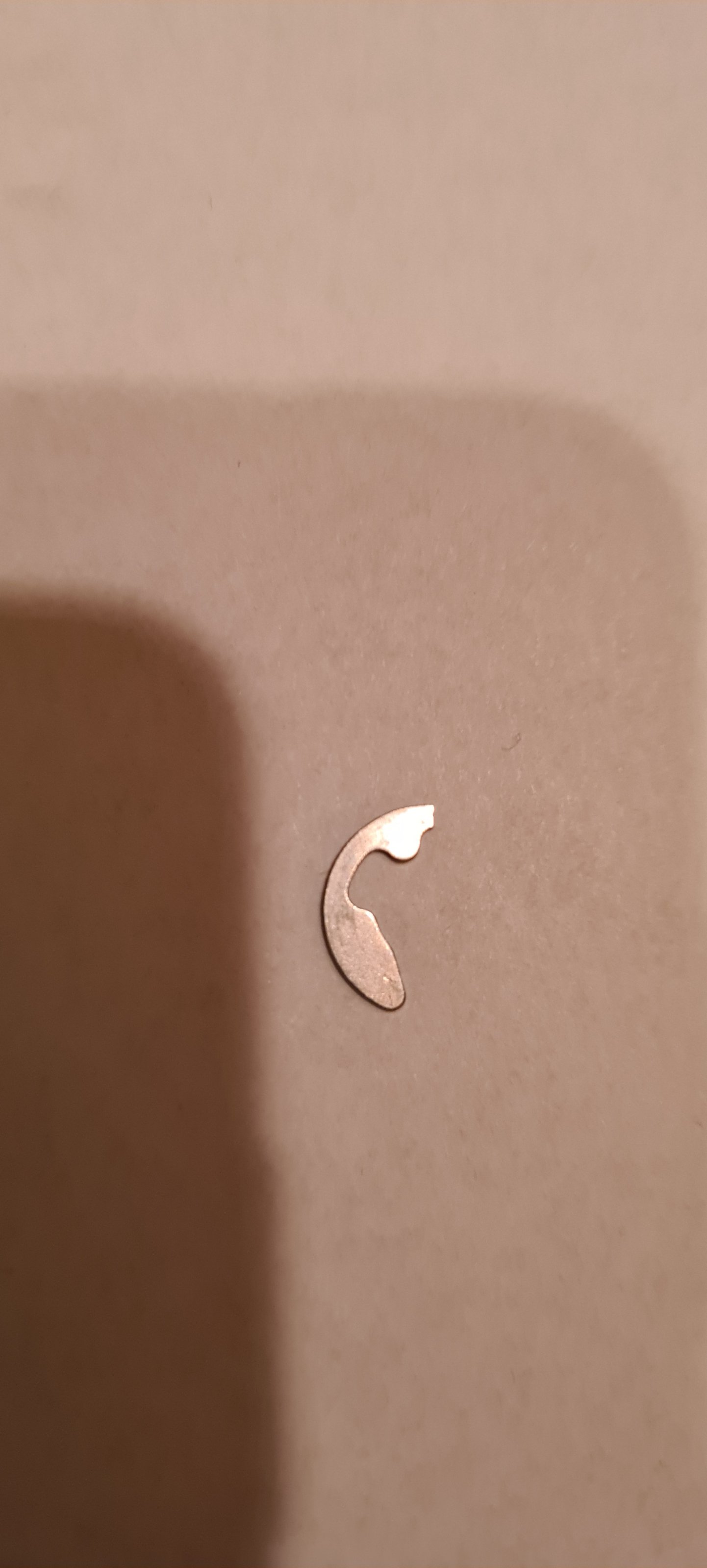

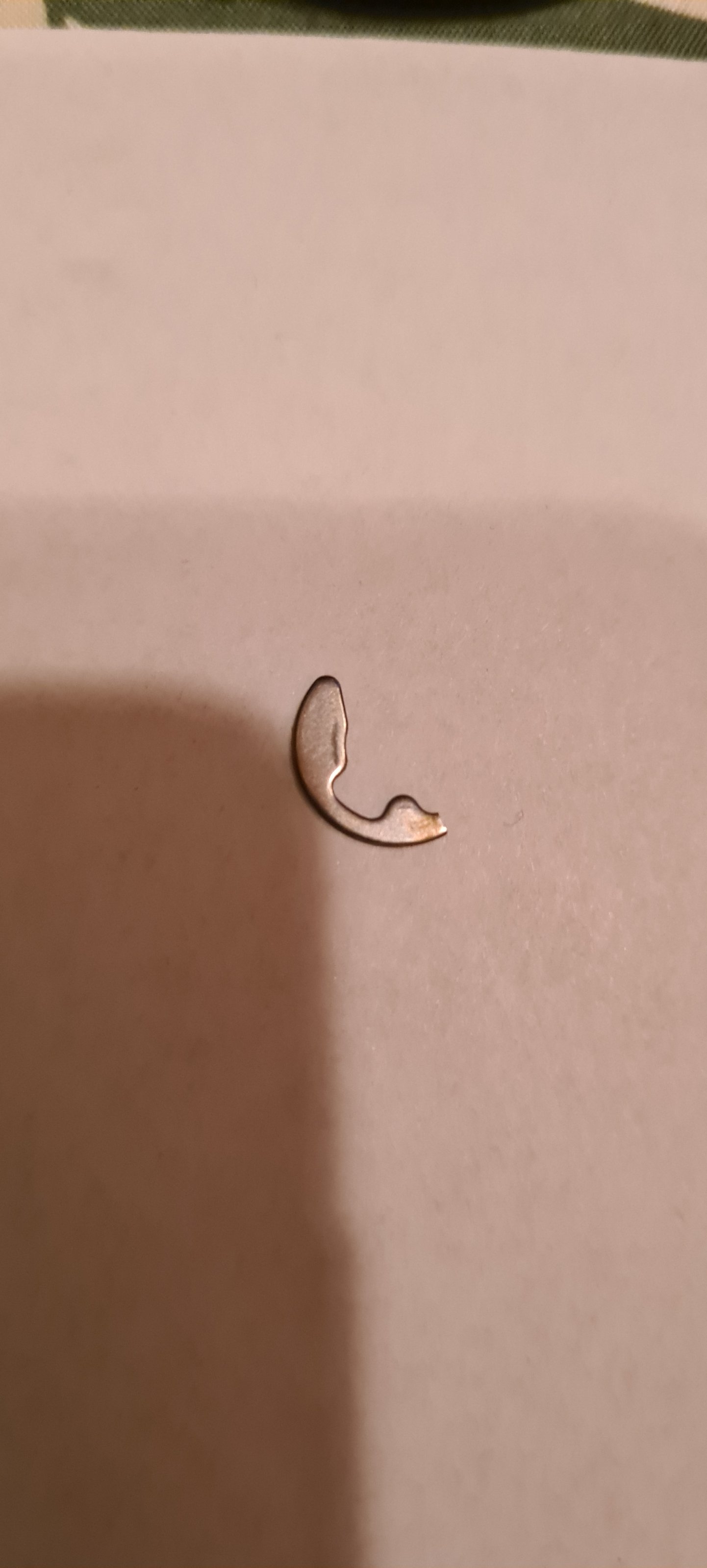

Bestimmt. Aber guck lieber mal bei deiner auch nach. Heute bei meiner 1250 auch gesehen, dass die Stifte beider Beifahrerfussrasten fast 1 cm herausgeschaut haben. Sicherungsringe weg, Fussrasten beide noch da.

Also: Bei allem Respekt. Wie sollen sich diese Klammern von alleine verflüchtigen? Technisch quasi unmöglich. Eigentlich nur durch Fremdeinwirkung 🤷‍♂️. Es sei denn die Klammern saßen nicht korrekt in ihrer Nut....
TTTom
TTTom
19.08.2015
5.246
DU-Großenbaum, NRW, Europa
Hätte ich bis heute auch gedacht ...
Aber Saboteure in meiner Garage ? Und in soviel anderen Garagen auch ?
Ich denke falsch gehärtetes Material, so dass sich im Laufe der Zeit die Spannung löst, die Ringe abfallen und je nach Drehzahlen vibrieren dann die Bolzen heraus oder auch nicht.
