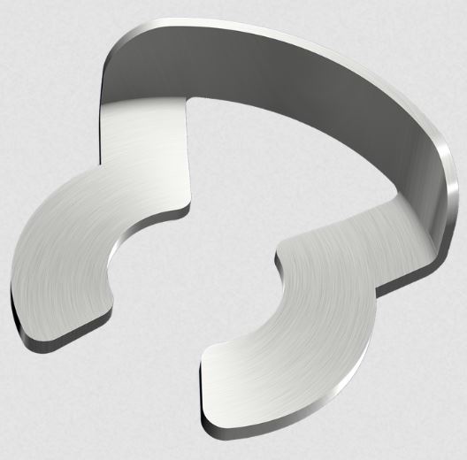

Spezielle Machart.....tztztz....das ist eine Sicherungsscheibe nach DIN 6799. Normteil und sonst nichts. Die kann man nicht verkehrt aufschieben. Man kann aber natürlich eine falsche Größe vorsehen.....das ist man dann selber Schuld.
Orlando123
Orlando123
19.03.2016
2.116
BMW F 900 GS Style Passion (2025er Modell) + BMW F 850 GS (Bike der besseren Hälfte)
Ich hab mal versucht die Sicherungsscheibe bei BMW zu generieren, es müßte sein 07146892696 und nennt sich bei BMW Sicherungsclip 6,0
Quelle: Sicherungsclip 6,0 (07146892696) - leebmann24.de
Die kostet bei Leebmann 2,27 € inkl. MWst. zzgl. Versand
Wer andere Infos hat, her damit.....
