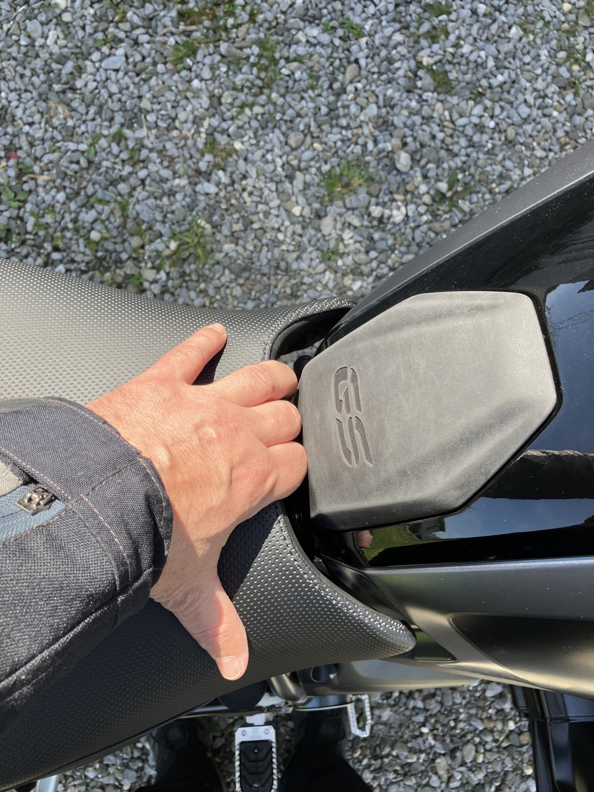

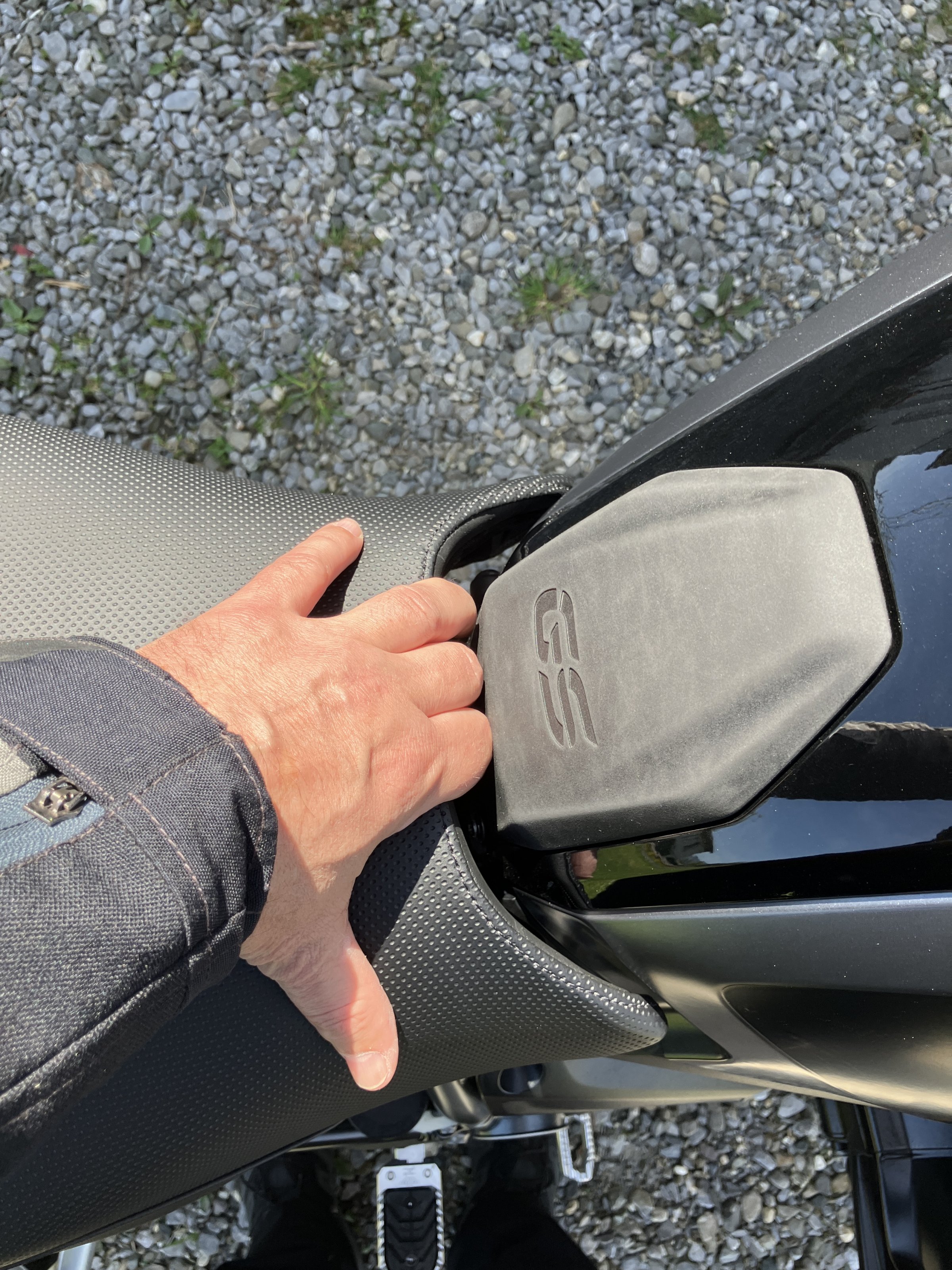

Ich bin noch ganz neu hier, da ich meine GS erst seit dieser Woche mein eigen nennen darf :)
Nachdem ich über die Suchfunktion nicht fündig geworden bin, habe ich gleich mal eine Frage an euch.
Wenn ich den Fahrersitz auf hoch stelle (das Teil vorne auf H gestellt und hinten auch) dann habe ich eine riesen Spalt zwischen Tank und Fahrersitz. Ist das bei euch auch so, oder muss ich da noch etwas anderes machen, damit der Sitz am Tank anliegt?
Ich habe eine R1250GS Baujahr 2021 mit der originalen Sitzbank :)

Der Spalt ist normal.
Wenn du einen original BMW Tankrucksack benutzt wird er weitgehend verschlossen durch die Anbindung.
Die Sitzbänke von Wunderlich haben an der Sitzbank einen vorstehenden Saum, der den Spalt verschließt.

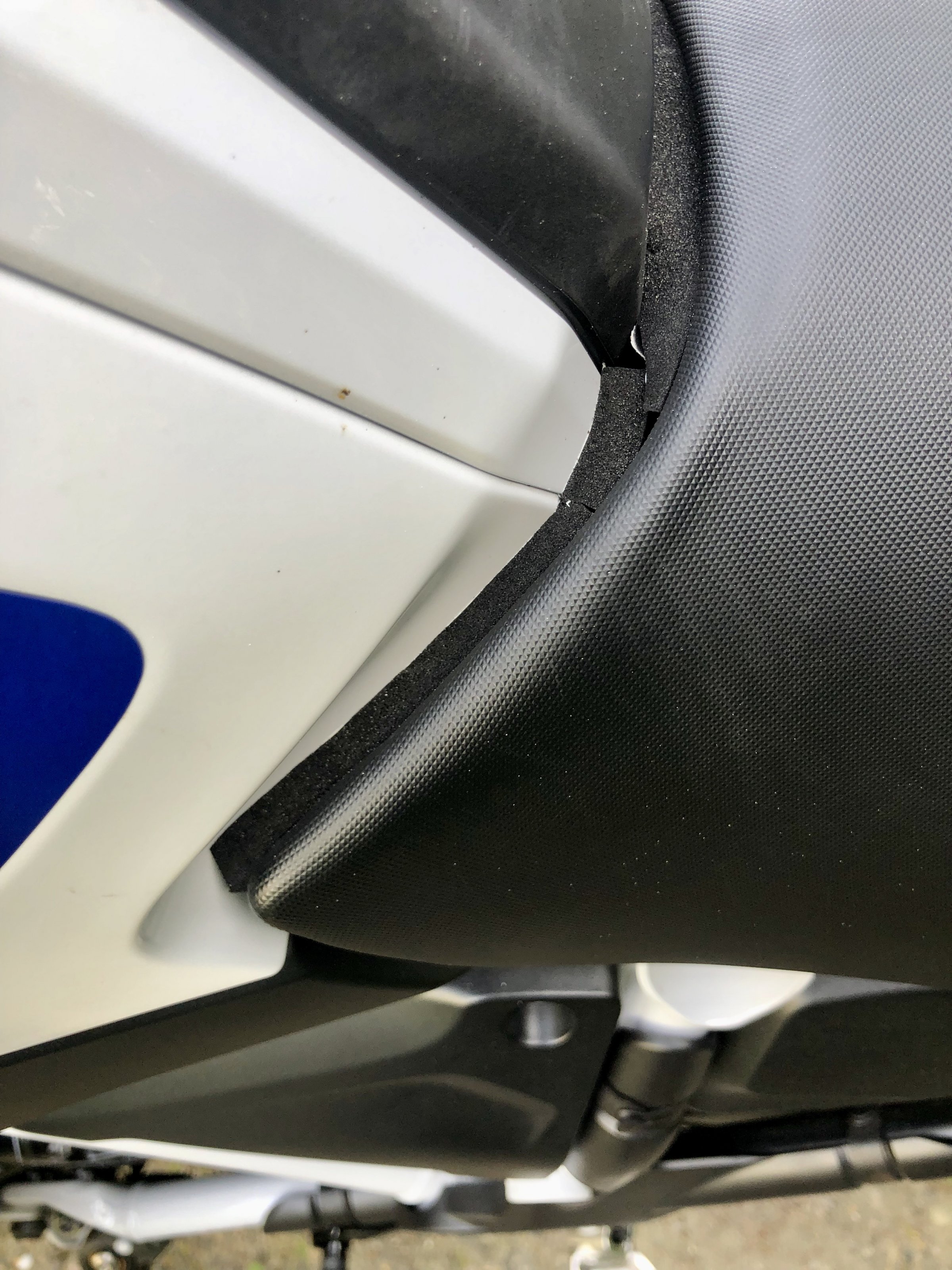

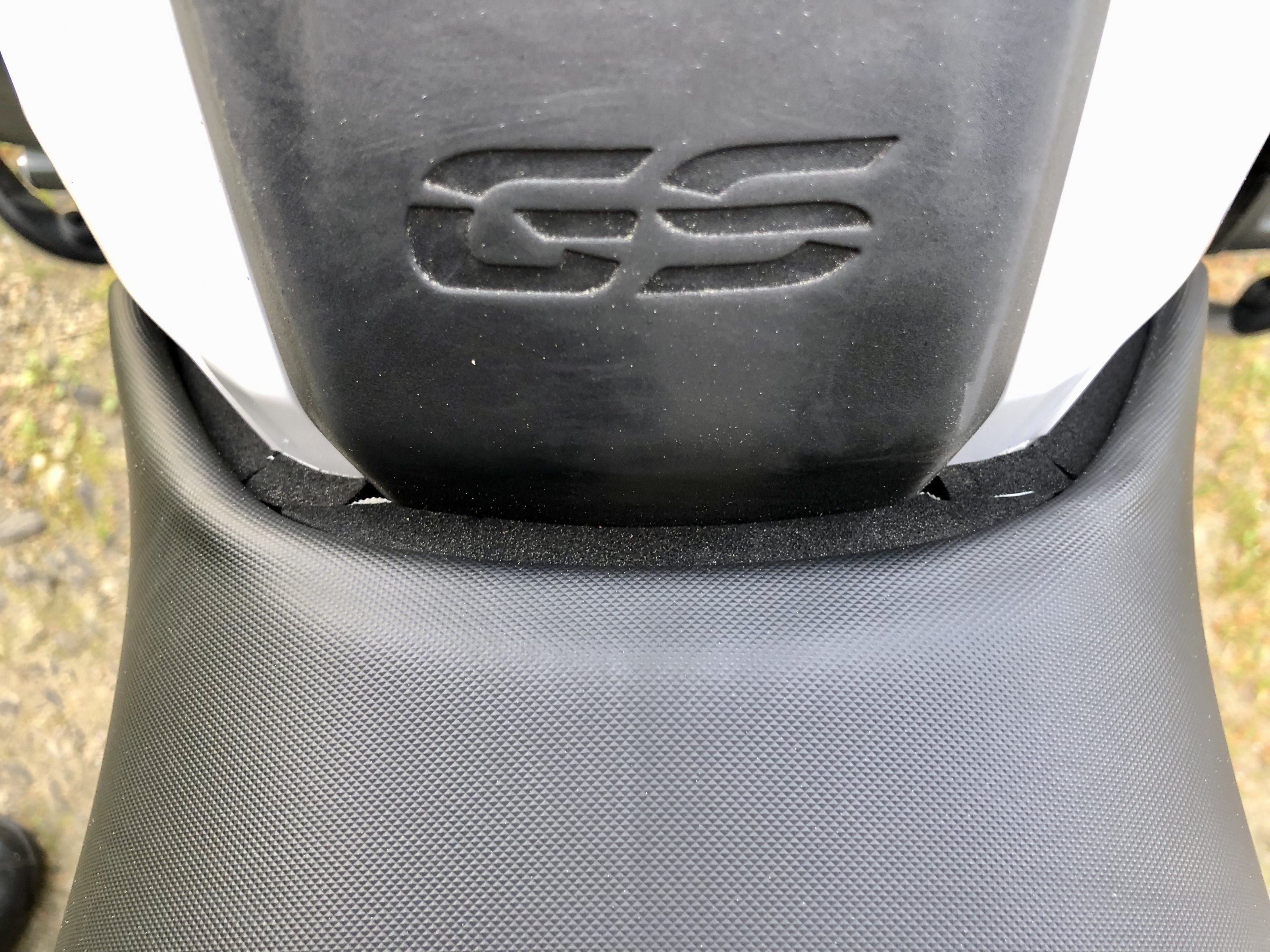

Ja das ist normal. Ich habe mir da mit schwarzen Zellschaum was zurechtgeschnitten und mit doppelseitigem Tape auf die Tankverkleidungen geklebt. Nun ist der Spalt weitestgehend geschlossen.
Das ist eine gute Idee ... Danke

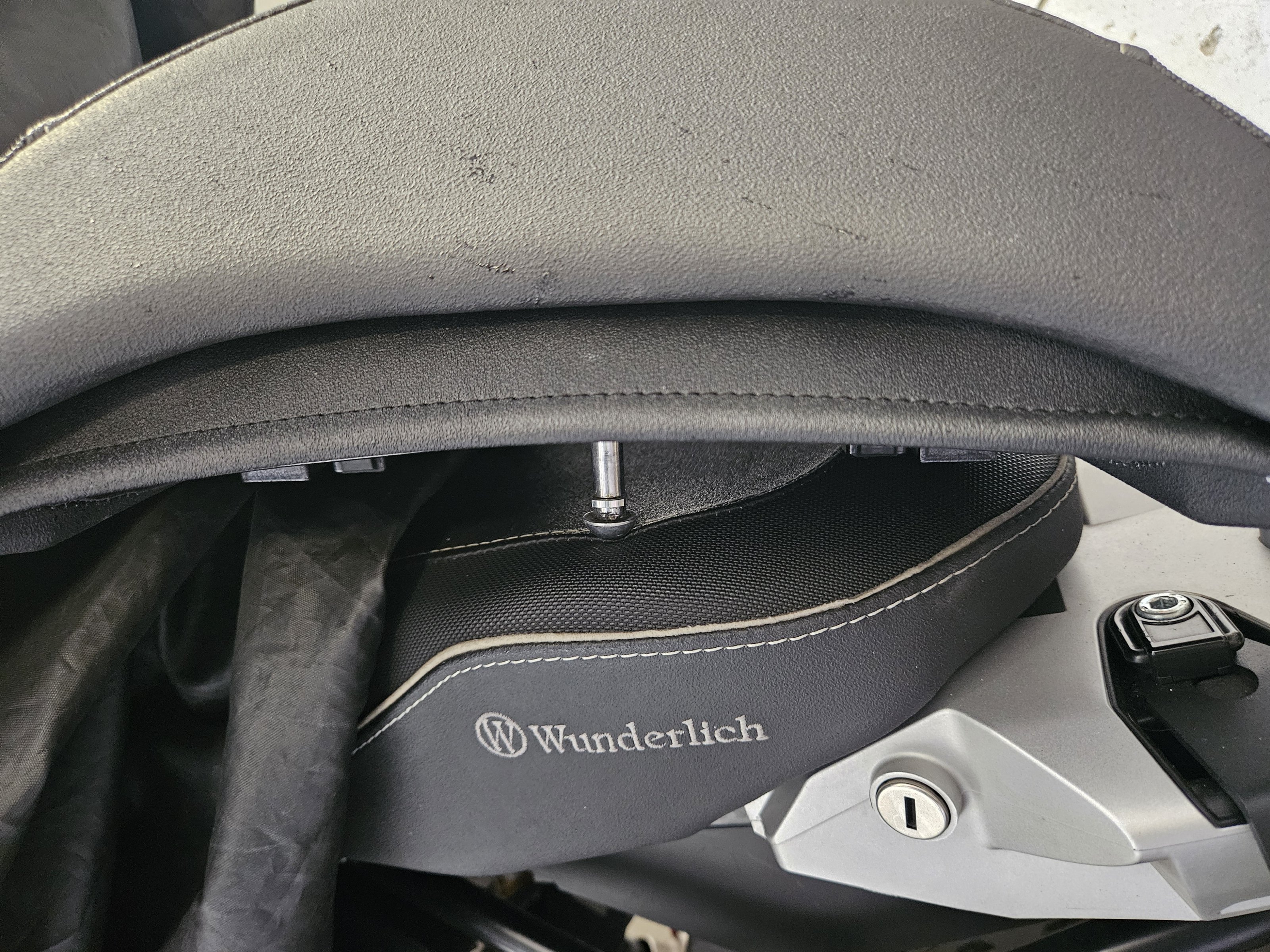

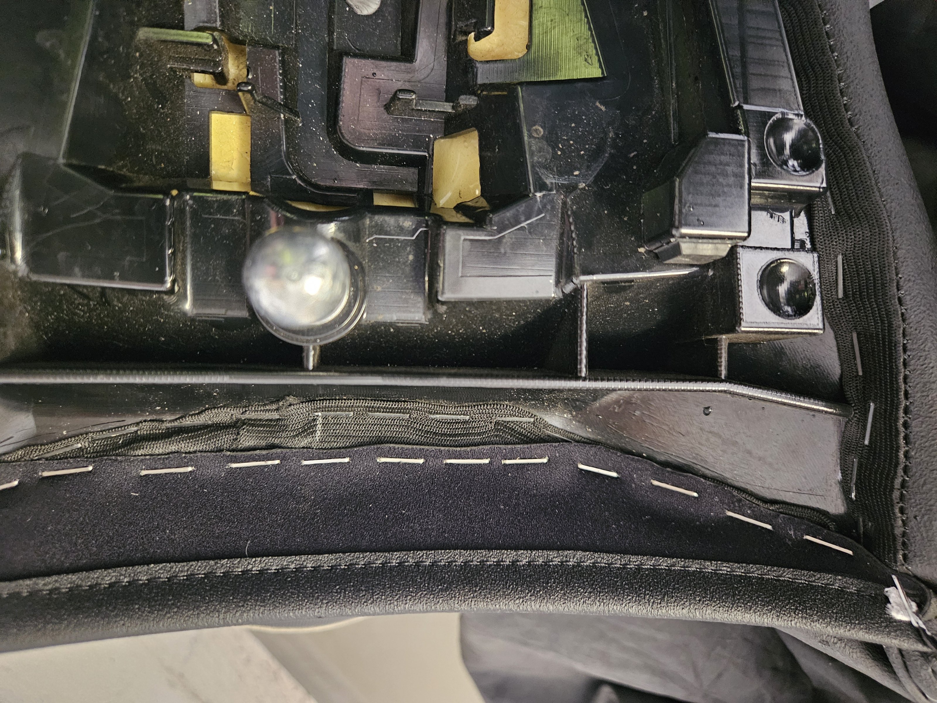

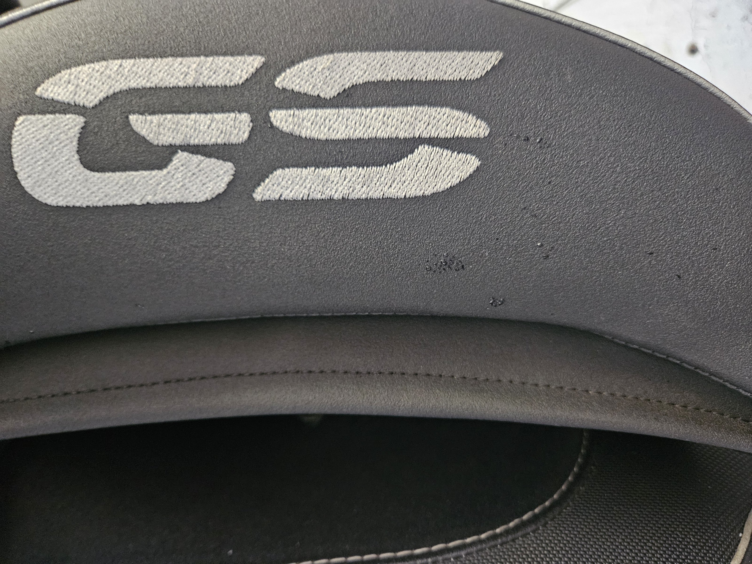

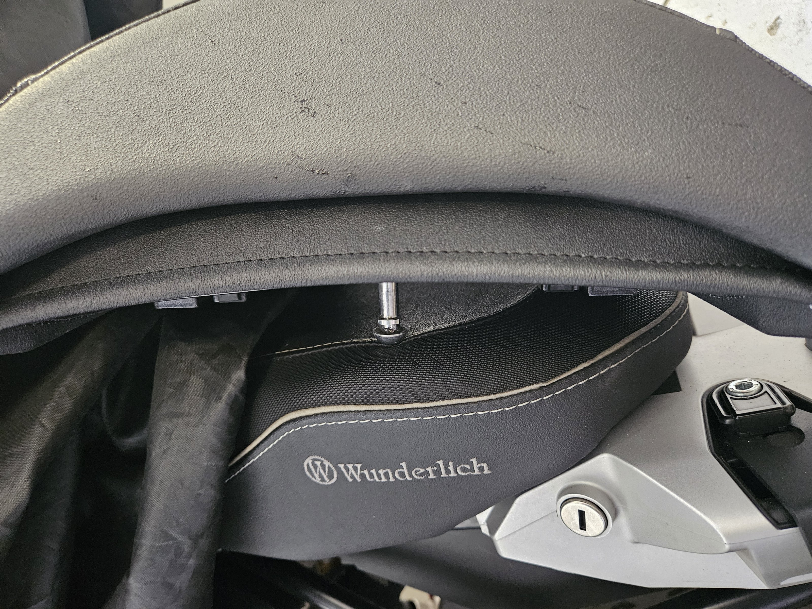

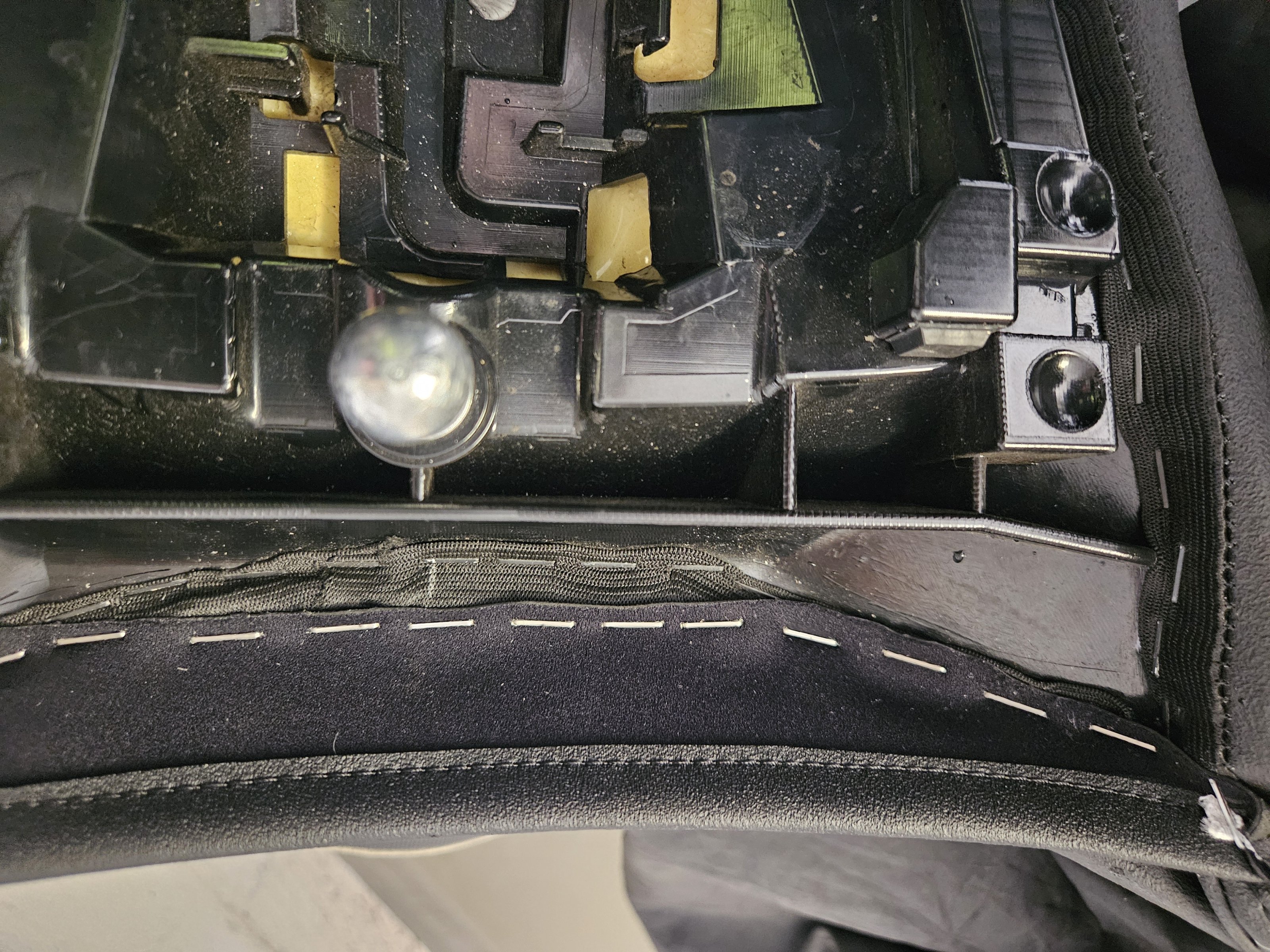

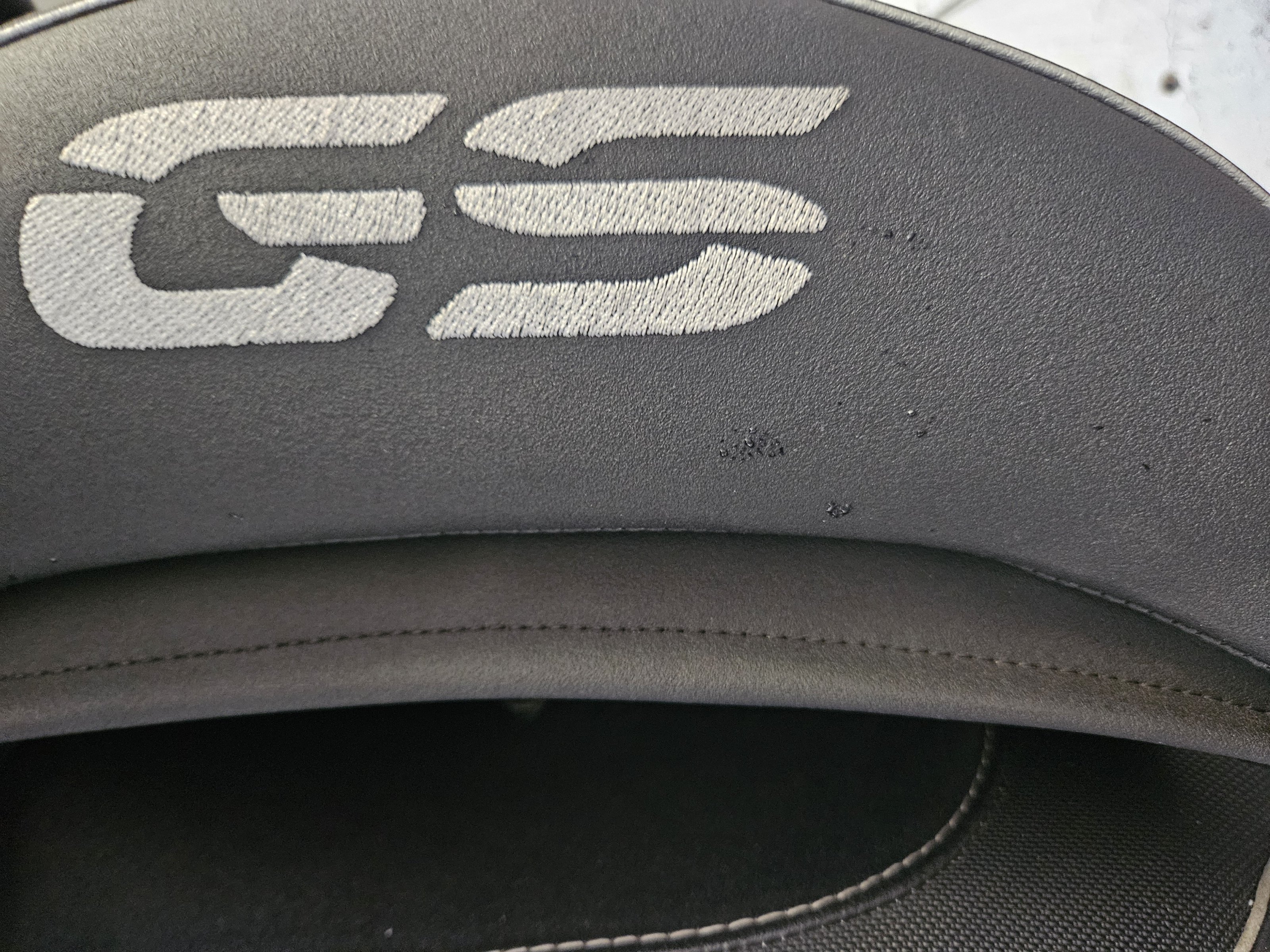

oder du läßt dir solch einen schon erwähnten "Saum" von einer Sattlerei z.B. nachrüsten,um den Spalt zu schließen.
Ich habe das bei dem Wunderlich-Soziussitz jetzt machen lassen, da dieser in Zusammenhang mit der Fahrersitzbank u.U. auch einen riesen Spalt erzeugt.
Warum das nicht original gleich so gemacht wird,erschließt sich mir nicht (Bei Bagster gehts ja auch...)
Bagster
Wunderlich Sozius,nachgerüstet
Sollte ja beim Fahrersitz auch möglich sein,da eine Lösung zu finden.
MfG schmio

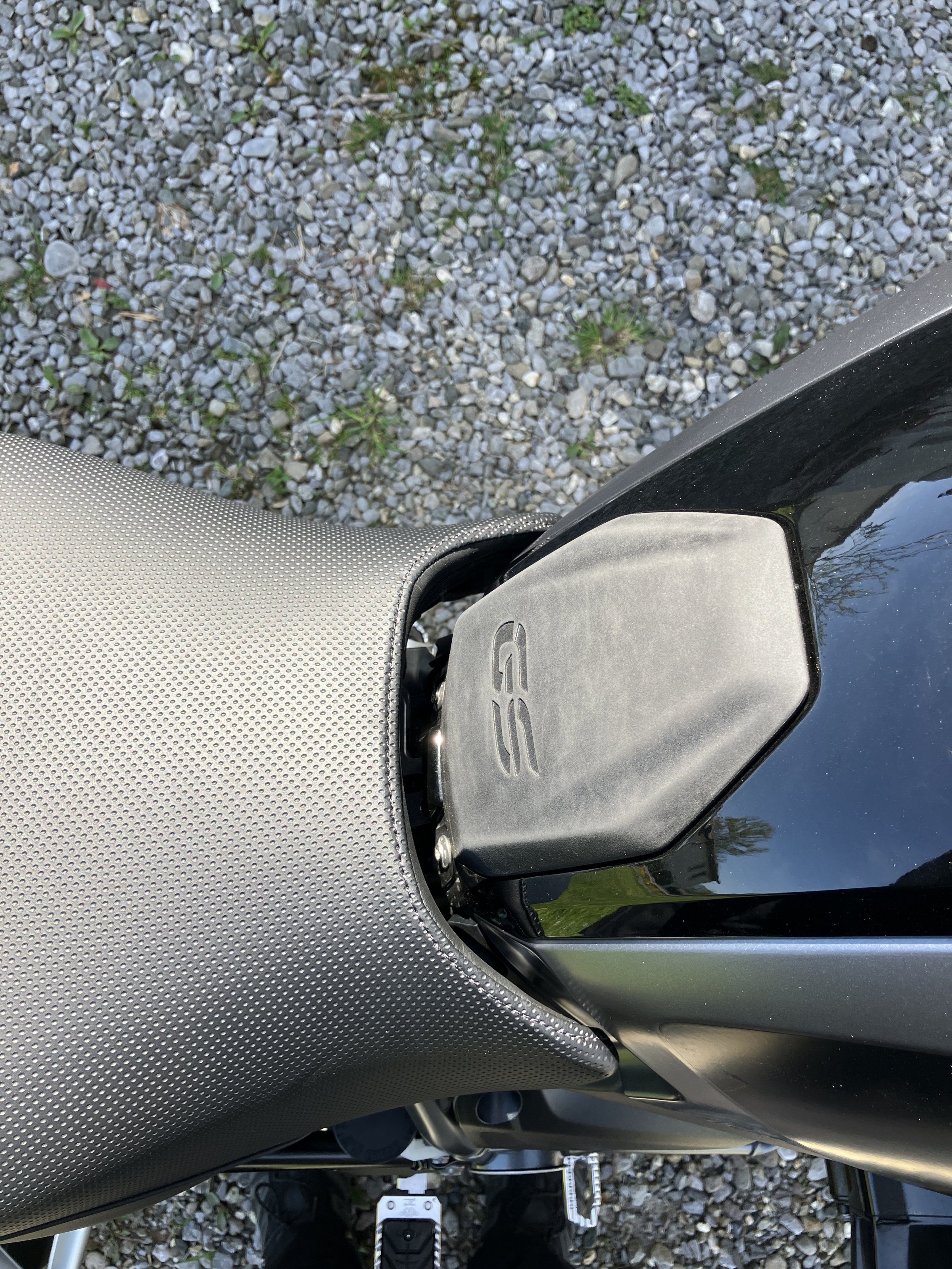

Bei mir sieht es genau so aus. Und es stört mich auch. Kann dich da gut verstehen

Hast du die originale Sitze? Der Fahrersitz ist bei mir ein Komfortsitz. Bei dem ist der Spalt größer als bei der "normalen" Version. Vielleicht hängt es damit zusammen
L
lector
02.10.2023
91
A, Vorarlberg
R 1250 GS Baujahr 2021
Ja ich habe die normalen Sitze. Sieht schon etwas gewöhnungsbedürftig aus.
John_Stiles
John_Stiles
23.02.2024
2.262
So sieht es bei mir aus mit den oben skizzierten Maßnahmen und der Rallyesitzbank.
