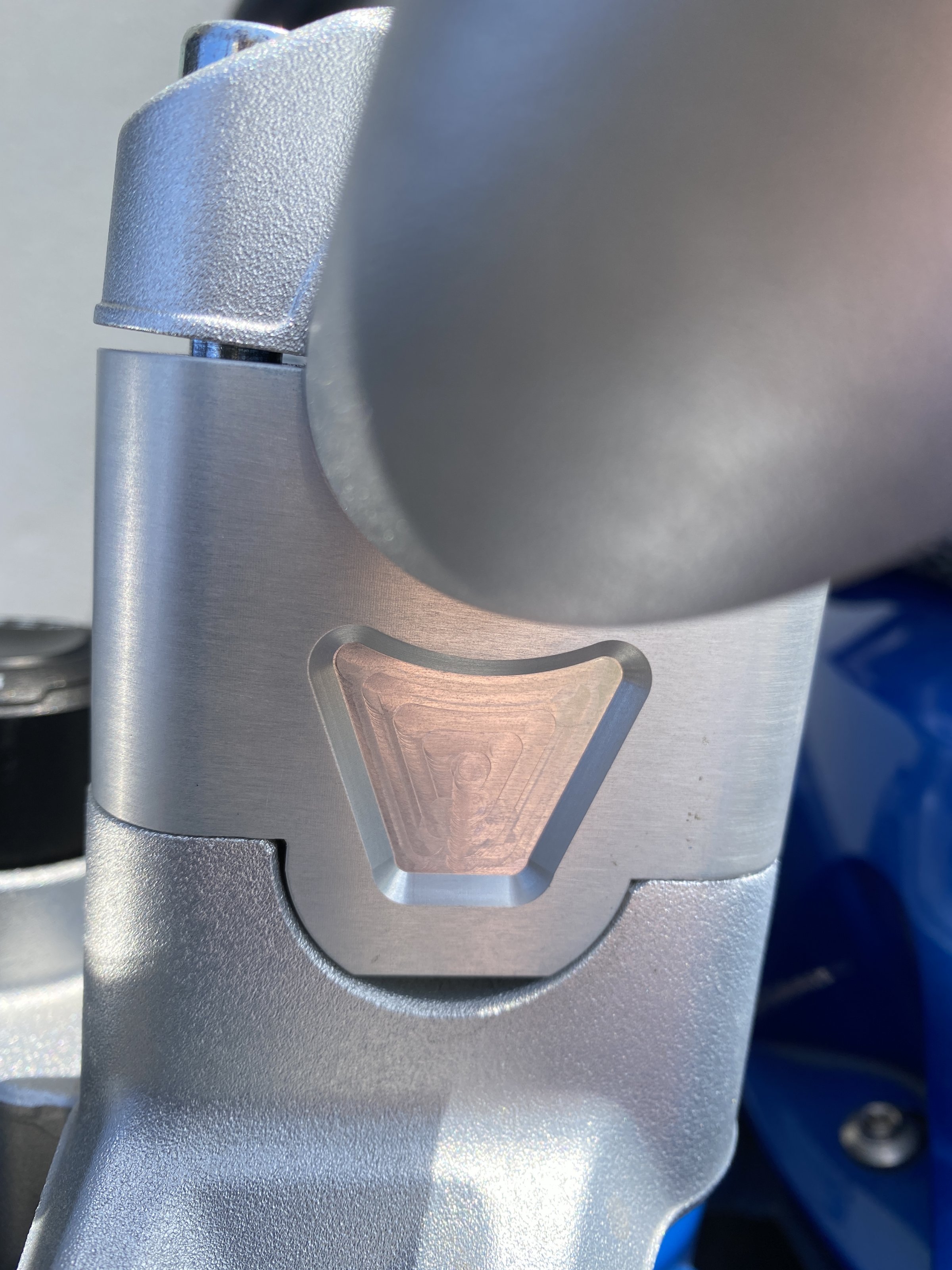

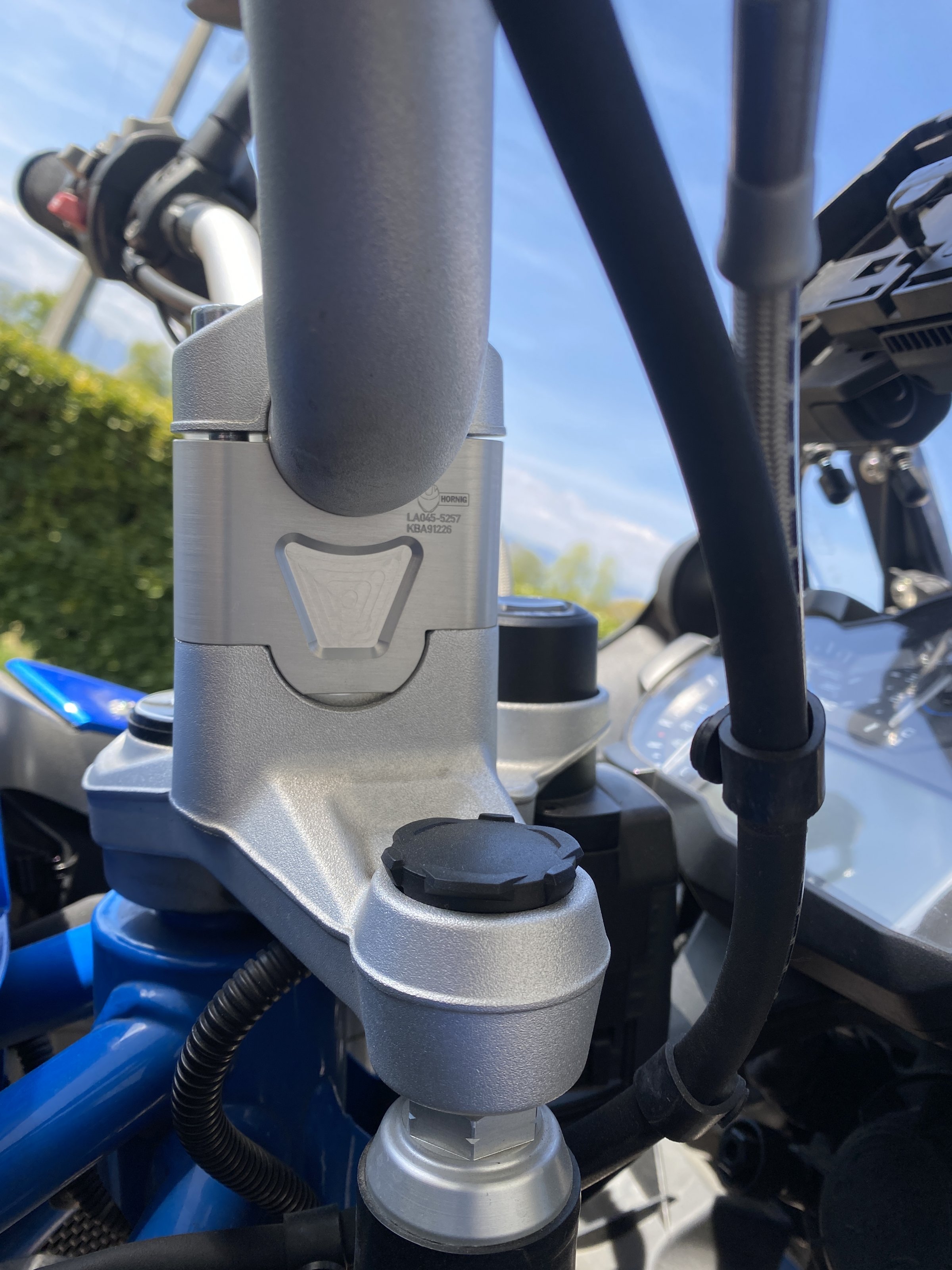

Hallo liebe GS-Gemeinde,
Ich habe mir gerade die Hornig Lenkererhöhung 40mm eingebaut und habe nach dem Festziehen auf beiden Seiten noch einen ‘Spalt’ zwischen der Schelle oben und der neuen Erhöhung (siehe Bilder). Ich habe bereits ordentlich festgezogen und es fühlt sich an, als wäre ich schon nach ‘fest’ und kurz vor ‘ab’. Leider kann ich die NM nicht messen, da ich für meinen Drehmomentschlüssel keinen Inbusaufsatz habe aber ich habe das schon ECHT fest gezogen.
Laut Beschreibung gibt es keine Möglichkeit das Ding irgendwie ‘falschrum’ einzubauen...
Hat jemand ähnliche Erfahrungen oder eine Idee was hier das Problem sein könnte?

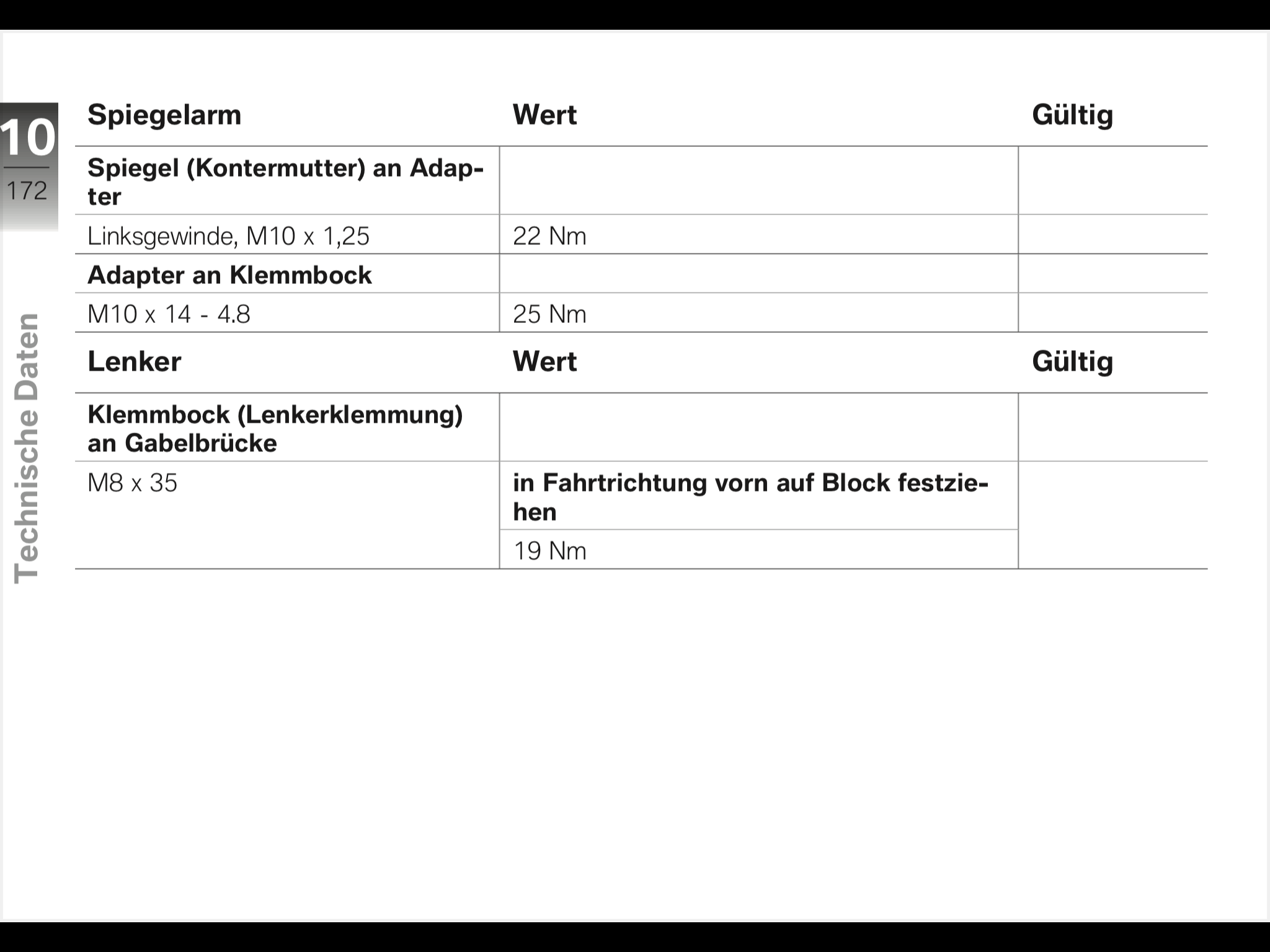

So wie du es gemacht hast ist es nicht richtig und wie es geht hat Equalizer schon geschrieben. Hinten wird natürlich auch mit dem gleichen Drehmonent angezogen wie vorne.
Ohne Drehmomentschlüssel die Lenker-Halterung zu montieren ist ein No-Go!
Warum macht man das, wenn man nicht das passende Werkzeug dafür hat und nicht weiß wie man es machen muss, gerade am lebenswichtigen Lenker?! Fahr damit bitte in eine Werkstatt.

Die Schrauben nicht einfach festknallen - Drehmomente haben ihren Sinn! Insbesondere in Aluteilen!
Der Spalt muss so, weil der Lenker ja geklemmt wird.

Danke für die Antworten Equalizer und Frank! Ich wollte ja schliesslich nur wissen ob ein Spalt bleibt und die Antwort habt Ihr mir gegeben (ohne Euch genötigt zu fühlen den Oberlehrer raushängen zu lassen).
Dafür klar den Daumen hoch und VIELEN DANK!

Solche Klemmen sind "ideal" um ein Rohr mit Kerben auszustatten. Das sind in der Folge vorgefertigte Bruchstellen, demnach die Stellen, welche bei höherer Last zuerst nachgeben. Im besten Fall bricht das Rohr etwa bei dem Versuch das umgekippte Moped am Lenker ziehend wieder in die Senkrechte zu bringen. Der schlimmere Fall tritt im Fahrbetrieb ein.
Das vorgeschriebene Drehmoment sorgt dafür, dass das Rohr nicht eingekerbt wird.

Damit in betroffenen Fällen eine Unterstützung gegen werden kann, habe ich mal meine Sicht der Dinge beschrieben.
Drehmoment 19Nm.
Plastische Verformung der Schrauben nicht anzunehmen, da die Zugfestigkeit der Schraube über der Belastungsgrenze des weicheren Korpusses der Gewindebohrungen liegt.
Kerbwirkung am Lenkrohr kann leicht überprüft werden. Ich meine sogar rein optisch.
Bei vorgeschädigten Gewindebohrungen lässt sich die Schraube schwerer eindrehen und beim Festziehen entsteht ein teigiges Gefühl. - Abhilfe: V- / Heli- / Baer-Coil-Einsatz.
Schraubensicherung: Keine
Oxidation gem. elektrolyt. Spannungsreihe durch Trennmittel vermeiden. (Trennmittel: einfaches Schmierfett - wegen Leitfähigkeit keine Kupferpaster oder MoS2-Schmiermittel verwenden.)

Da gehört keine Schraubensicherung drann und das Drehmoment ist laut BMW 19 Nm
