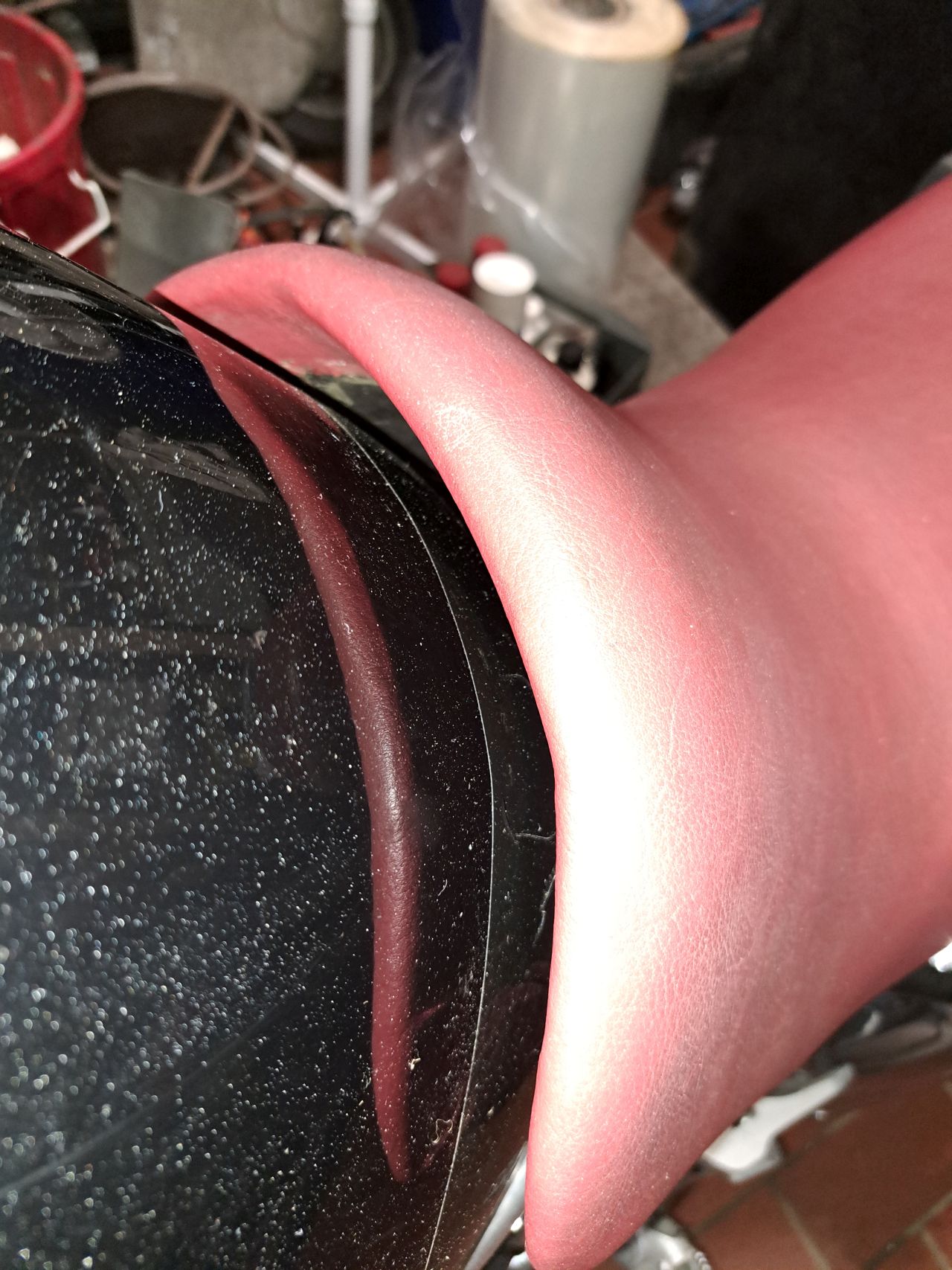

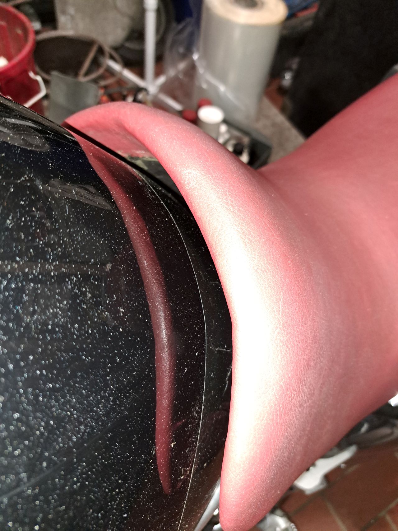

Guten Abend,
beim Durchsehen meiner 1100 GS bin ich über den Spalt Tank & Sitzbank gestolpert.
Dieser ist bei Tiefer und Hoher Einstellung da. Ich habe die Böcke schon Kontrolliert, Ab - wieder Anbebaut und versucht die Hintern Halter zu versetzen.
Was ja nicht geht,wegen des Schließmechanismuses.
Wenn ich die Bank nur vorne einsetze, rutscht diese gegen den Tank ( Bündig ).
Vordere Bank verriegelt wie es sein soll.
Danke
Andreas

Der Spalt ist normal. Habe ich auch.

Denke das ist so gewollt.
Das ist nötig bei der Montage des Orginalen Tankrucksackes.

Es mag am Foto liegen. Aber ich hab den Eindruck, daß die Polsterung bzw. der Bezug mal abgeändert o. erneuert wurde. Wird beim Neubeziehen der Bezug oben zu stark vorgespannt, dann verzieht es den Kunststoffrahmen und der serienmäßig immer vorhandene Spalt wird größer.
Ist aber rein kosmetisch. Die fehlende "Abdichtung" auf dem Tank kann auch mit Moosgummi oder Fensterdichtstreifen ersetzt werden.

Die Abdichtung ist in erster Linie ein Scheuerschutz.

ich hatte/habe das Gefühl der Vorbesitzer kannte alle.( kleines Örtchen) Laut Erzählung wurde nur ,statt dem Sozia Sitz , eine selbst gebaute Abschließbare Kiste gemacht.
Die Sitzbank macht nicht den Eindruck neu zu sein.
Aber das kann ich nur dann sagen, wenn ich einen anderen gesehen habe.
Als Scheuerschutz habe ich eine schwarze Folie ( Autofolierung ) geklebt.
Wegen des Spaltes ich mir etwas überlegen. Das gefällt mir nicht.
Ich werde auf jeden fall keinen Tankrucksack fahren. ( Sag ich jetzt.)

So etwa sieht das original aus:

Bei mir waren da ein paar Kleber Reste.
Jetzt weiß ich warum.
