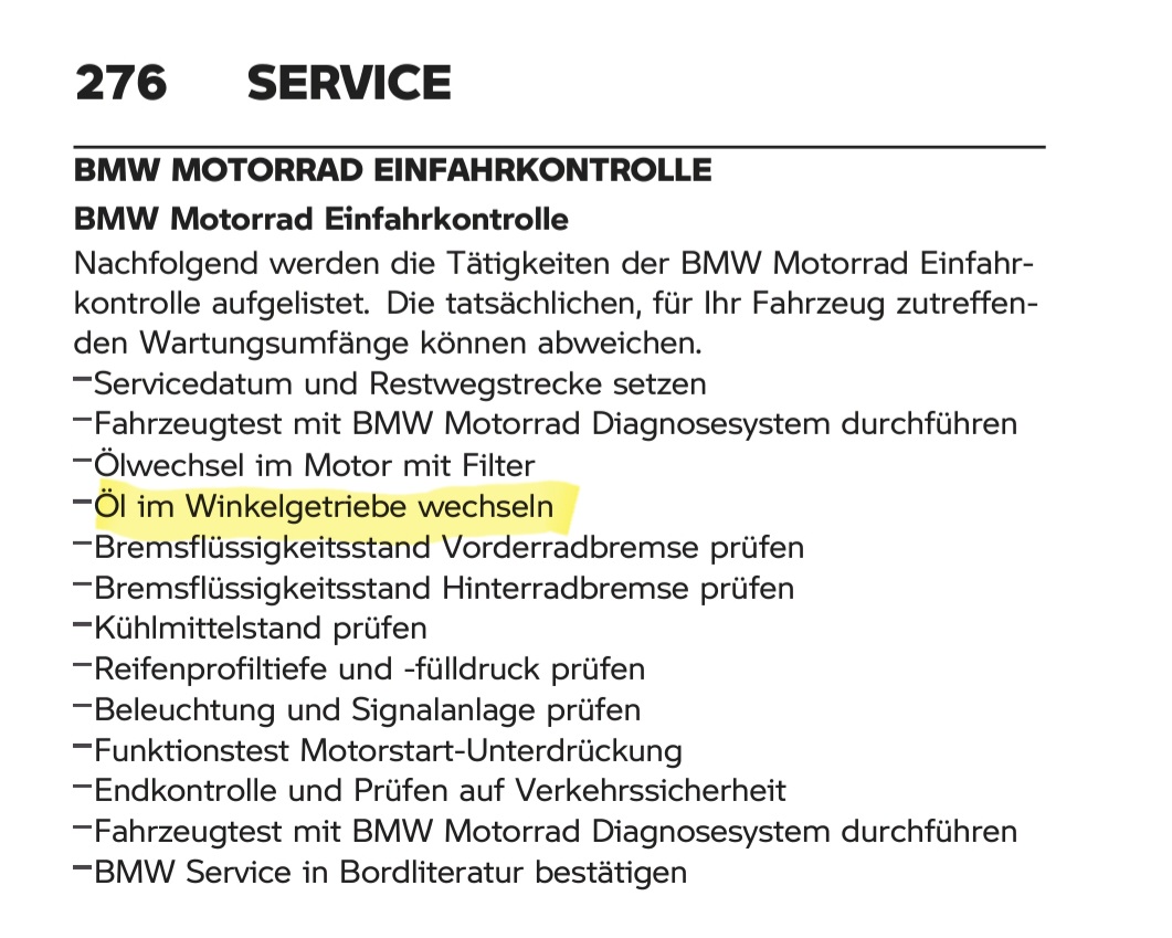

Es wurden ALLE services bei und von bmw gemacht. Der 20.000er Wechsel wurde von mir gemacht weil mir die Preise bei BMW so langsam auf die Eier gehen. Ventilspiel habe ich aber machen LASSEN. War mir zu heikel das aelbst
@GS Dude
Ist denn keine Einfahrkontrolle bei ca. 1000 km gemacht worden? Da sollte das HAG Öl auch schon gewechselt worden sein đŸ€”?
Weiter oben steht, dass es bei 9820 km bereits schon mal gewechselt wurde!
Wenn bei 1000km das Öl gewechselt werden muss von BMW dann ja. 👍 Einfahrkontrolle hat sie natĂŒrlich auch gehabt

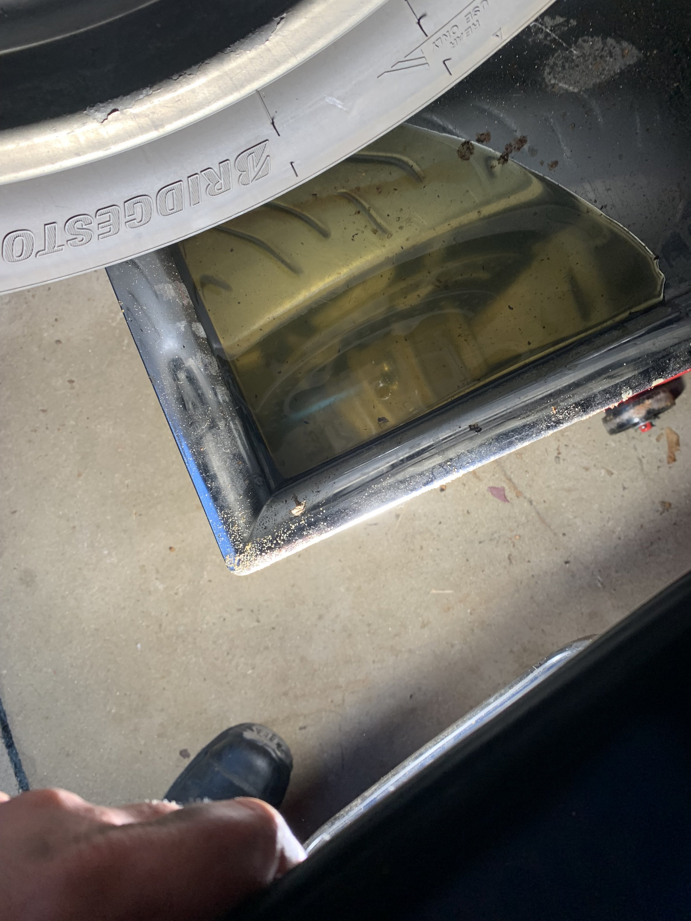

HAG-Öl nach 120.000km bei einem Wechselintervall von 20.000 km:
Werde das Intervall jetzt auf 30.000km erhöhen.

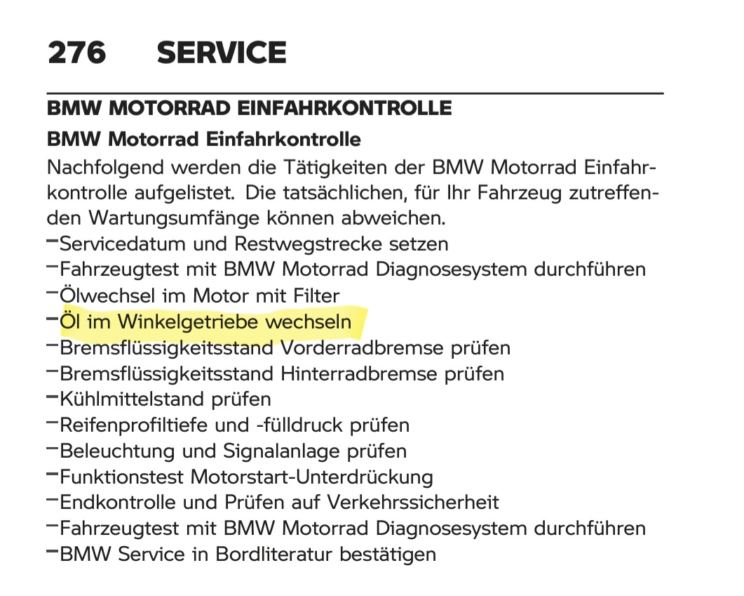

.... Ja, sollte bei der Einfahrkontrolle gemacht werden.
Dann wurde bei 9820 km gewechselt!
Und jetzt bei 20000 km.....

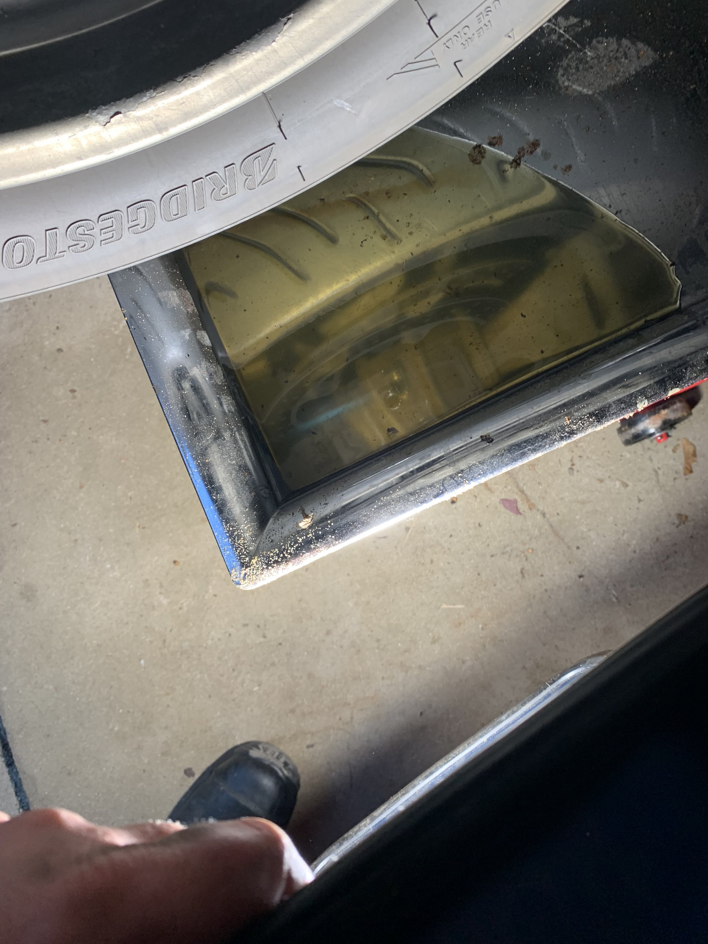

Gruß,
maxquer
Mag am Gin Tonic liegen aber ich habe grade echt Probleme einzuordnen wie du das Foto gemacht hast uns von wo 😂
Aber so sieht das ja super aus!
Also das 3. Mal jetzt genau
Da es eine luftgekĂŒhlte TÜ ist, ist das HAG rechts. Ich habe das Foto von oben rechts beim Ölwechsel gemacht.
