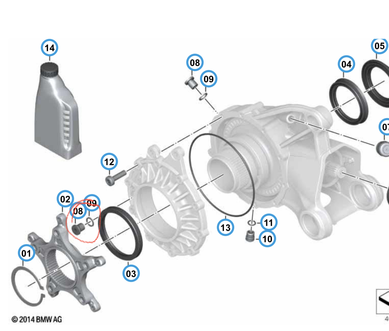

Hallo zusammen,
Ist die Schraube im Bild rot markiert dazu da den richtigen Ölstand zu erkennen bzw.Wie früher, wenn da Öl raus kommt und nicht mehr weiter tropft ist der Stand richtig. Ich weiss es gehören 180ml rein aber weiss nicht was 10-20ml mehr ausmachen.

Im ungünstigsten Fall drückt es das Öl aus der Labyrinthbelüftung wieder nach draußen/fliegt Dir der Gummistopfen um die Ohren :grin:

Verwechselst Du da womöglich Getriebe und Kardan. Beim Getriebeöl wird aufgefüllt, bis es wieder leicht aus der Einfüllöffnung raus läuft. Beim Kardan wird die richtige Menge eingefüllt. Da läuft dann nicht`s von selber wieder raus. 180 ml. Zumindest bei meiner GS MÜ aus 2009. Gib doch bitte mal in Deinem Status dein GS-Modell an. Macht die Sache einfacher.

Wenn einer im 1250 Forum schreibt wird sich die Frage auch auf eine 1250 beziehen.
Das Bild zeigt auch das Winkelgetriebe.

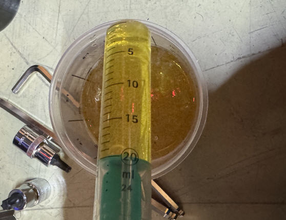

ein Tip noch kauf dir eine 200 ml Spritze dann bekommst du auch die vorgeschriebenen 180 ml gebacken.

mich habe nun mit einer Spritze organisiert.

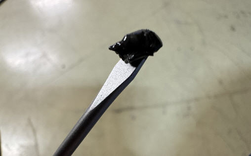

Nö, passt schon. Viel wichtiger als alle 10.000km zu wechseln ist:
Ein qualitativ gutes Öl zu nehmen
Den Magneten der Ölablassschraube immer peinlich reinigen und den Belag kontrollieren.
Tausche alle 10.000km auf mind. 1x/Jahr
(Frische Dichtungsringe schützen auch vor Überraschungen) :zwinkern:

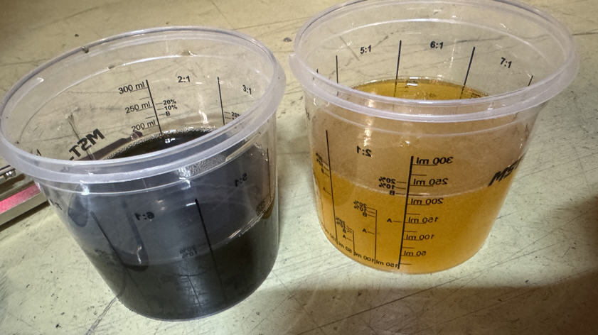

Mehr oder weniger aus Langweile habe ich gestern mal das Öl im HAG abgelassen. Das Öl würde von der Werkstatt bei der Einfahrinspektion gewechselt und ist jetzt ziemlich genau 3000 km alt.
Das Öl war schwarz. Links alt rechts neu.

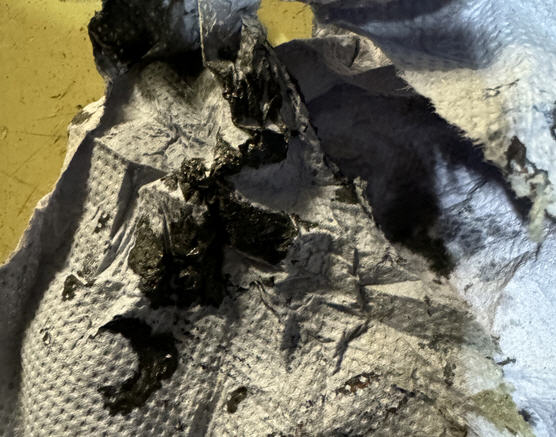

Die Schraube war bis zum Rand voll mit Dreck
Also Schraube geputzt und neues Öl eingefüllt.
Ich werde das mit Sicherheit öfter wechseln als vorgeschrieben. Das ist ja in ein paar Minuten passiert und kein Aufwand.
