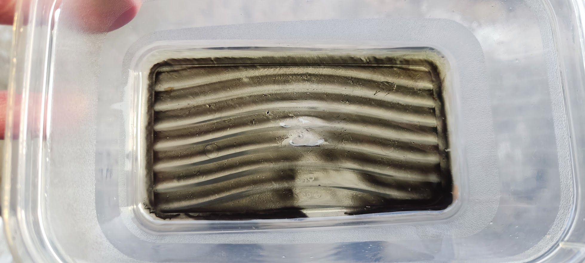

Mein "Bodensatz" der letzten 1,5 Jahre...
Denke es ist Feinstabrieb der nicht am Magneten hängengeblieben ist.
So ca. 80% davon stammen von meiner jetzigen 17er GS.
Mein erster Wechsel bei 7200Km, da hätte sie laut Scheckheft schon drei Ölwechsel in den Inspektionen hinter sich haben müssen.
Sehr dunkles Öl und der Magnet war bis Oberkante voll mit Späne, hat wohl nie jemand in der Werkstatt mal gesäubert.
Hab dann ne Spülung gemacht. Vor kurzem nochmal gewechselt und von Gastrol auf Liqui Moly umgestellt.

Milchiges HAG Öl kenne ich bei BMW nicht, aber bei Yamaha, genauer Bulldog / Dragstar und dort bei längeren Regenfahrten kam Wasser durch die Entlüftung.
@Andi#87 ... Auch da solch ein Schlamm an der magnetischen Ablaßschraube bei einem noch hõheren KM Stand und sie fahren immer noch.
Würde mir keinen Kopf machen, schon gar nicht, wenn man so wie du regelmäßig die Wartung durchführt
