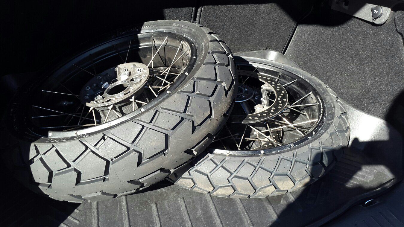

Nöj, die Speichennippel sitzen ausserhalb der Bereifung am Felgenrand. Sollte also kein Thema sein.

Wie du sehen kannst, liegen die Nippel außerhalb des Bereiches, wo der Reifen montiert ist. Somit ist es egal, ob ne Speiche lose oder gar nicht vorhanden ist. Ein Dichtband ist somit nicht erforderlich.

Gast 11390
"Bitschone"
das ist doch mal ne´sache, danke für das bild:blumen:... da sieht man ja eindeutig das es bei bmw auf jeden fall mal super gelöst wurde und letzendlich die funktion/sitz des reifens auch gleich wie bei der alufelge ist.
