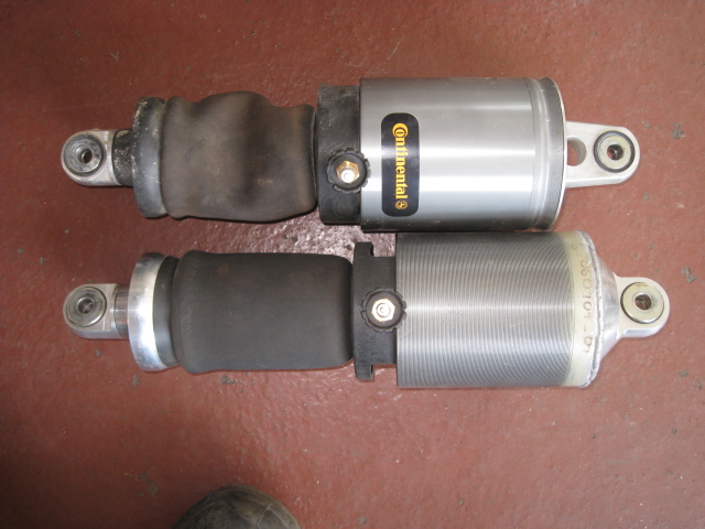

Hey Leute anbei nen Bild von meinen neuen Luftfederbein.
Um nun endlich die HP unter 170 kg zu drücken, hab ich das Federbein teilweise neuentwickelt und verbessert. Desweiteren auf 300 mm Federweg ausgelegt. Das Teil ist hervorragend im schlechten Gelände und wenn Traktion benötigt wird.
Ich werde es dieses Wochenende in Waffenrod das erste mal einsetzen beim Extremenduro "Battle X" (mehr Infos unter Baboons.de).
Bisher habe ich es nur zum Training im Trailgelände benutzt.
Gewicht 2,2 kg und 300mm Federweg, mehrere Ventileinsätze um die Abstimmung zu optimieren, Alutopf gerippt um die Wärmeableitung zu verbessern.

hey das ist ja klasse Gerard, nicht dass ich was davon verstehen würde.
aber zeig doch mal dein Moped ganz her....:D
... mehrere Ventileinsätze um die Abstimmung zu optimieren, Alutopf gerippt um die Wärmeableitung zu verbessern.
mit motorsportlichen Gruß Gerard
P.s. kommt doch mal nach Waffenrod gleich nebenan ist ein Bad, für die wo Abkühlung brauchen
Kannst uns mehr Details verraten und vielleicht mehr Bilder dazu oder sind das "Betriebsgeheimnisse"?;) Ist so ein Umbau von "Jedermann" machbar? Mein Luftfederbein hat gerade den Geist aufgegeben, das wäre der beste Umbauzeitpunkt.

Endlich macht sich mal einer Gedanken um das Luftfederbein!!!!
Weiter so!

bin baff, Gerd. Was du so alles kannst. Meine ich ernst! dass jemand eine neues Luftfederbein konstruiert, wahnsinn. die obere Aufnahme scheinst du in dem Zusammenhang gleich deutlich stabiler ausgeführt zu haben. Kann mich da an Brüche bei Scuba erinnern....
Respekt, Hümmi

Klasse Gerd!
Das Gehäuse aus Faserverbundwerkstoff?
Wie habt Ihr das mit dem Oberteil aus Alu (?) verklebt?
O.k., wer lesen kann... Alutopf gerippt...
Somit hat sich meine Frage erübrigt!
Grüße!

Das ist ja mal ne Nummer! Meijomei! :eek::D Saubere Arbeit!
Bin auf Deine Race Results gespannt! :cool:
Obacht Gerard, wenn Du Pech hast darfst Du in Serienproduktion gehen! ;)

also das war der erste und zugleich der härteste Einsatz den ich je hatte (auch die HP). Hier beschreib ich mal kurz die federbein Eigenschaften:
sehr gute Traktion beim Beschleunigen. HP geht etwas leichter aufs Hinterrad und die Erwärmung ist minimal geringer als das original (pumpt sich nicht so stark bei längerer Belastung auf. Der unterschied zwischen Soft und hart ist deutlich zu spüren. Auch bei einen weiten Sprung schlägt nix durch und die Zugstufe ist perfekt. Beim Überfahren der Baumstämme merkt man hinten kein hochschlagen mehr. jetzt steht noch das GCC rennen in Goldbach an....Bin sehr zuversichtlich....
