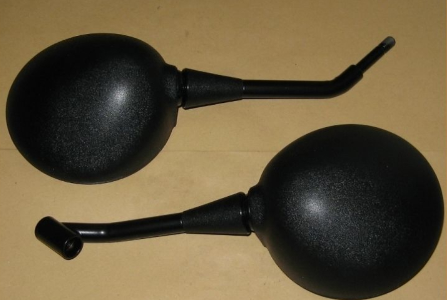

Hallo Gemeinde,
ich würde gerne meine Q-Spiegel etwas modernisieren.
Nun gibt es ja z.B. im Ibäy diverse Angebote für die 11er GS,
von denen ich aber keinen einzigen empfehlen kann, da sie alle einfach nicht auf unser Schätzelein passen.
Habe bereits einen zurückgeschickt.
Keine Ahnung, warum diese Teile für die 1100Gs angeboten werden.
Nun möchte ich aber auch keine Hypothek aufnehmen, nur um die Optik etwas zu ändern.
Hat jemand einen Tip ? Gibt es Adapter und wenn ja, wo?Screenshot (69) Kopie.jpg

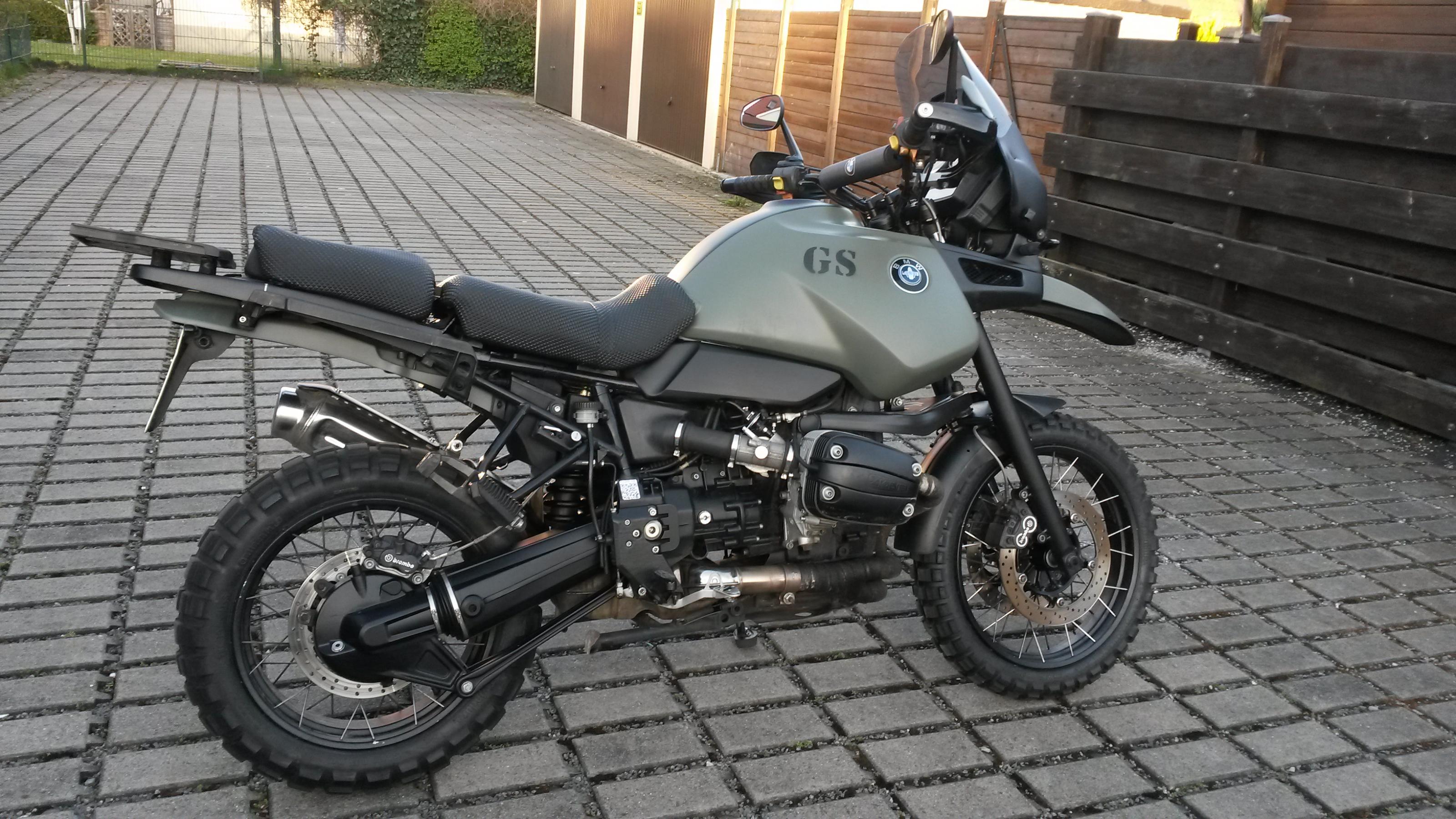

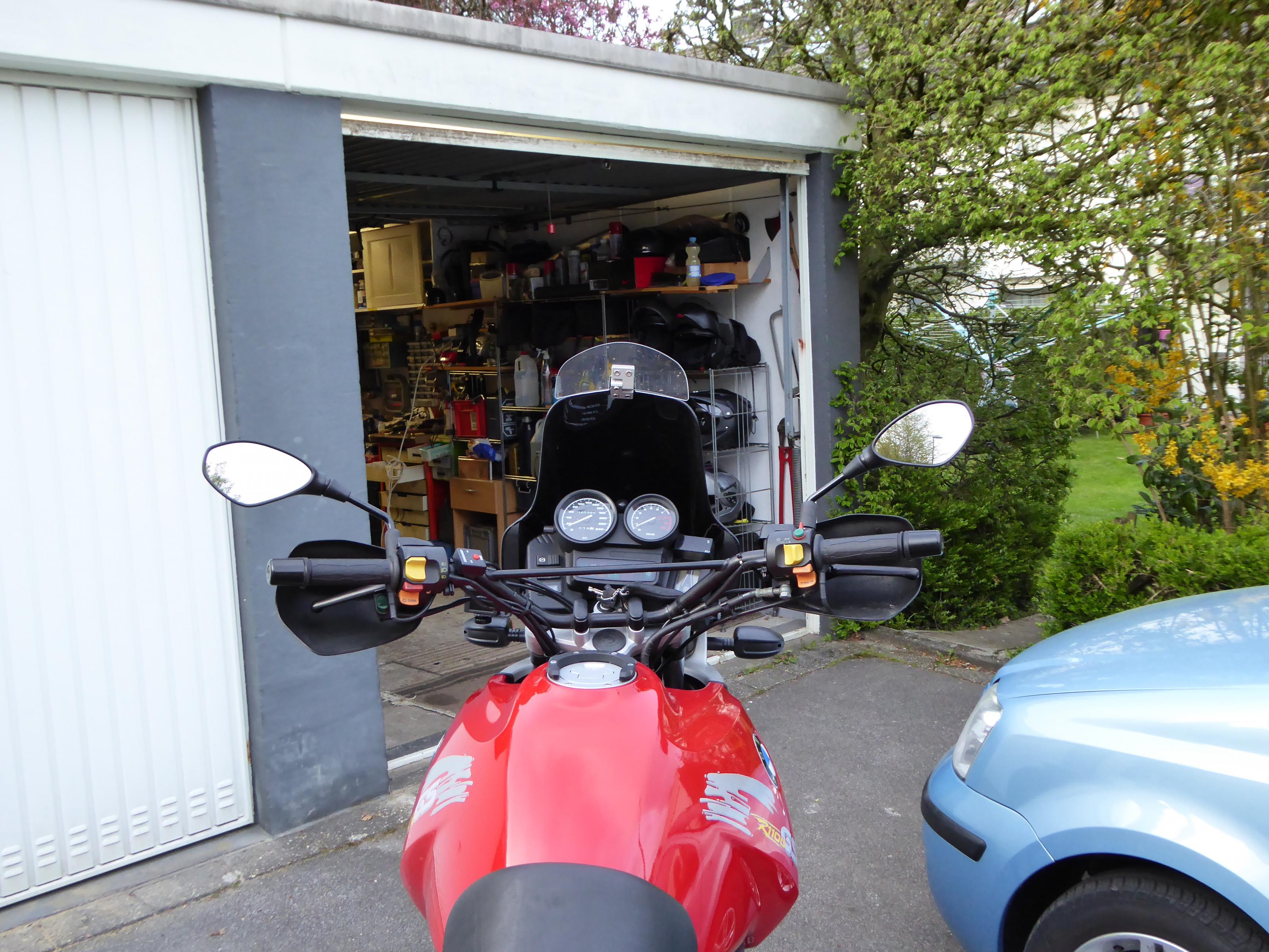

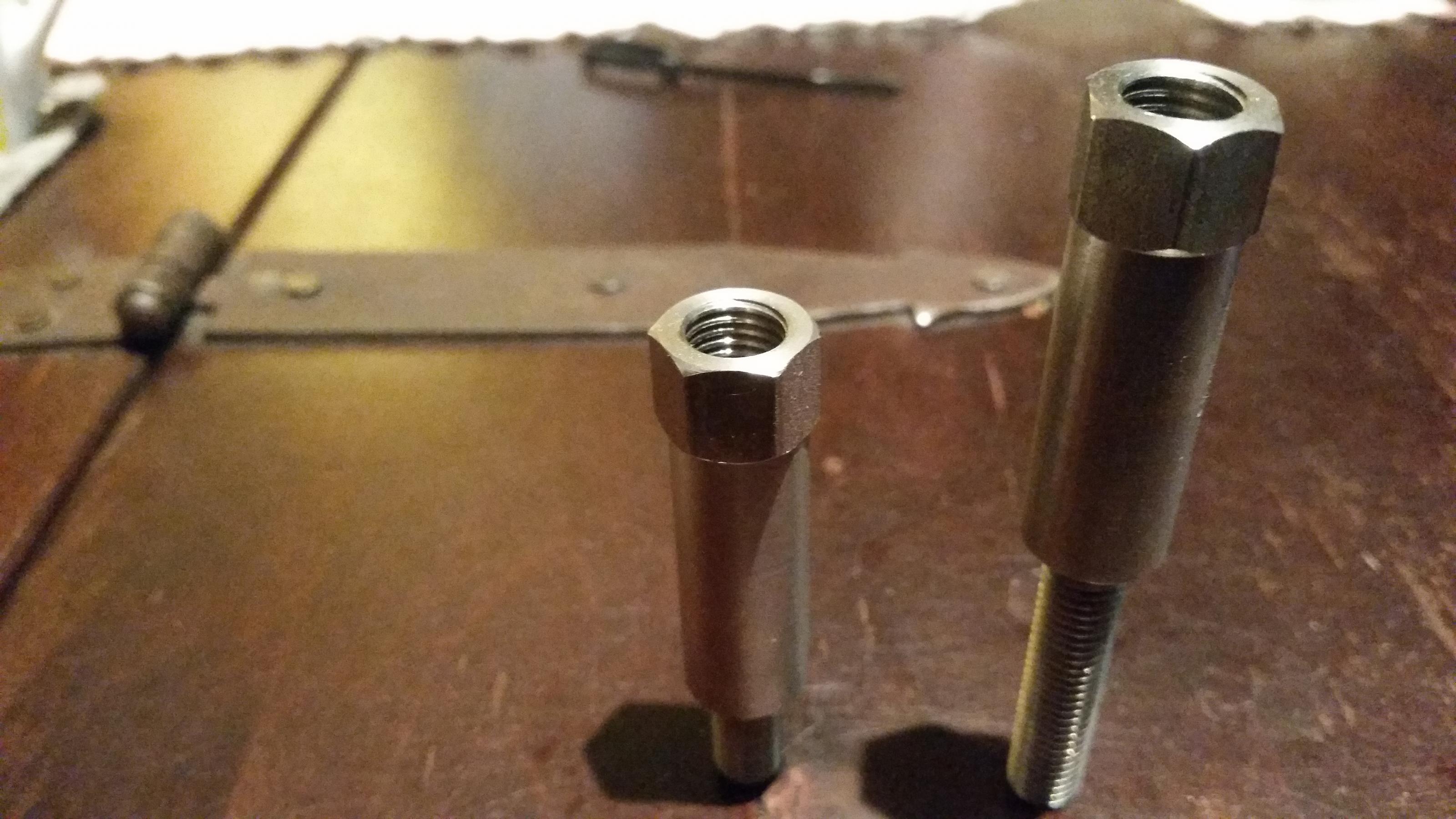

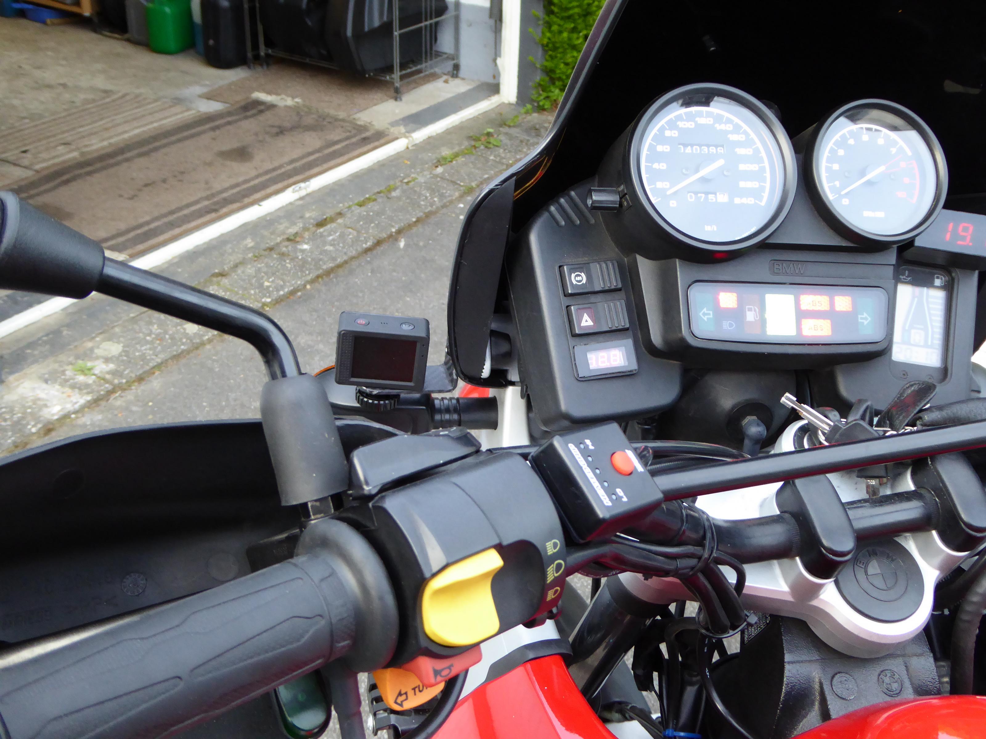

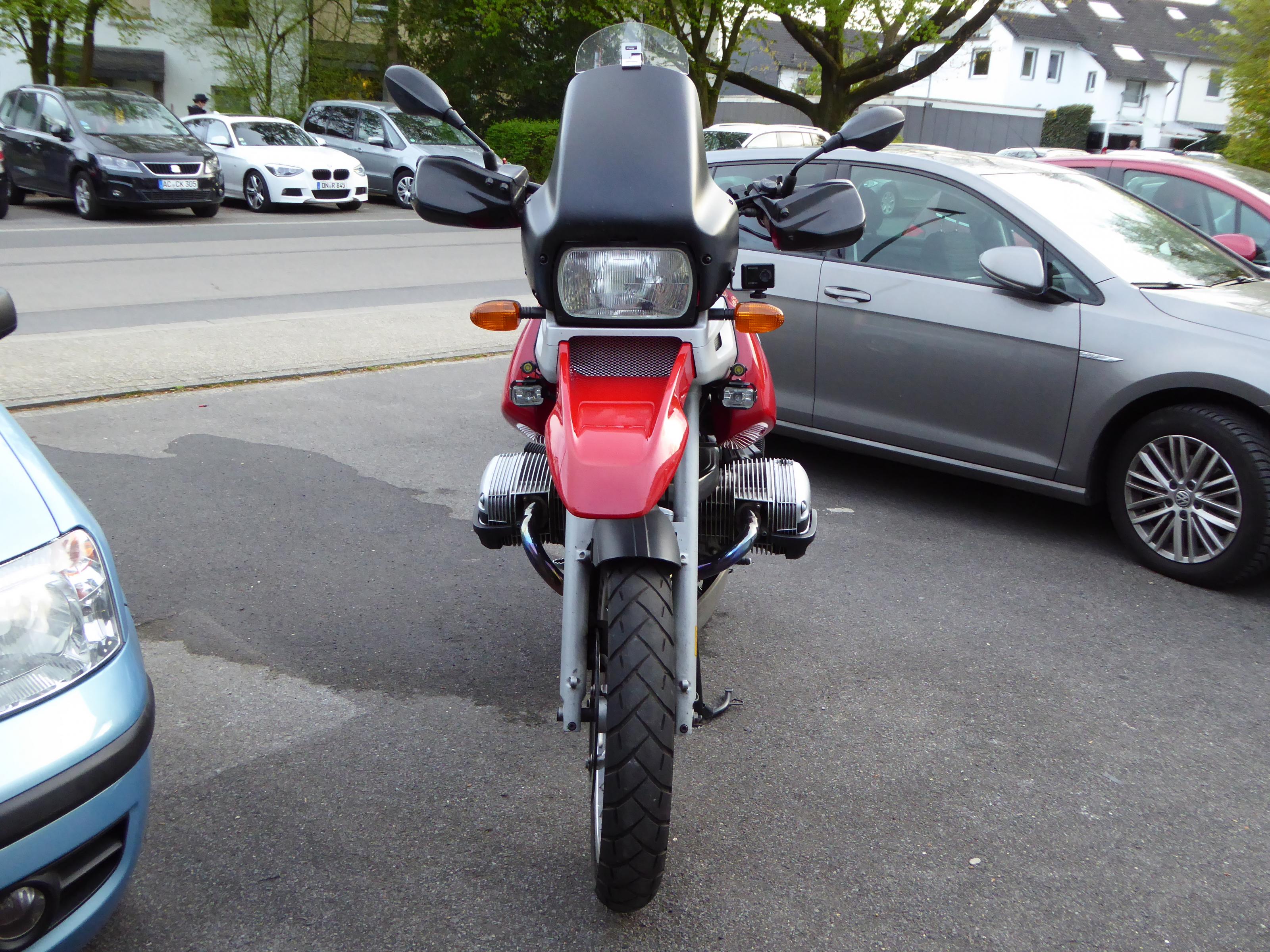

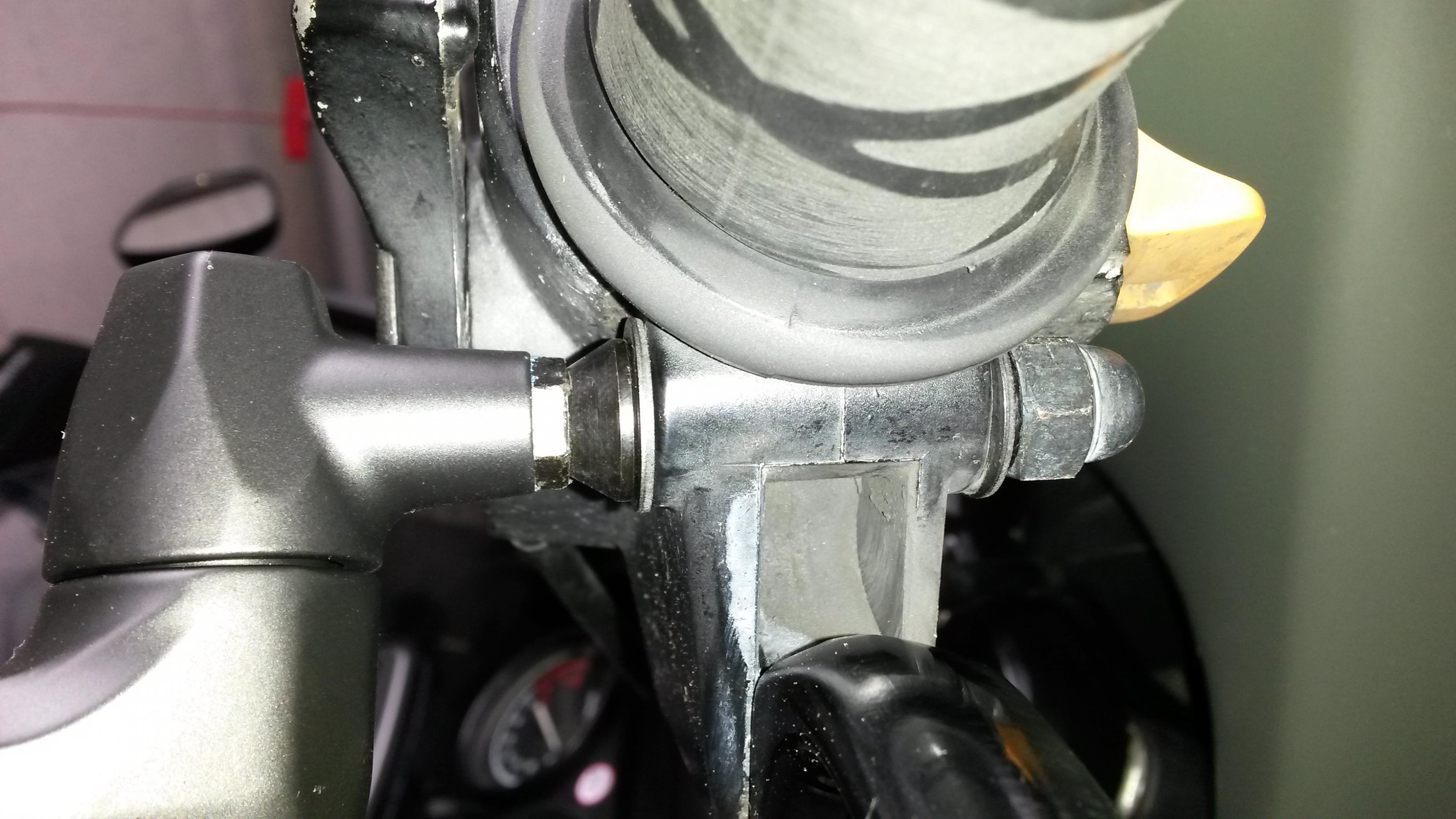

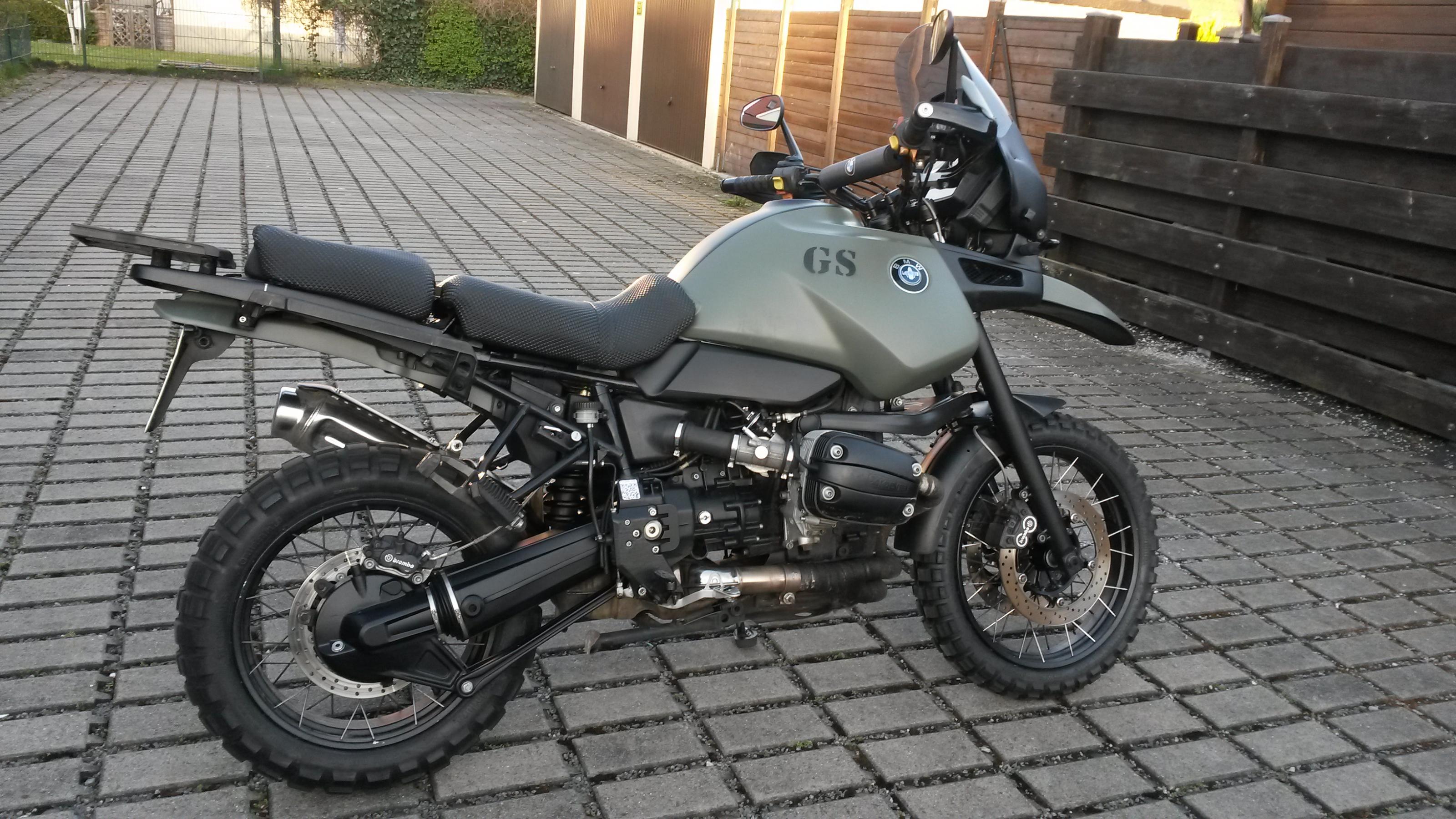

So da bin ich wieder mit kleinem Abschlussbericht.
Habe nun doch beide Adapter bei Polo gekauft.
Einmal für rechts von M 8 auf M10 mit kurzem Linksgewinde 3,75€.
Musste noch ein bissel den 17er Kopf rundschleifen, damit er neben den Bremsbehälter passte
Und linke Seite war der beschriebene Piagio Adapter 8,50€ .
Extralang - passend gekürzt und rundgeschliffen für die die Führung vom Protektor.
War ne halbe Stunde Arbeit und mir gefällt´s.P1020772.jpgP1020773.jpgP1020774.jpgP1020776.jpgP1020778.jpg

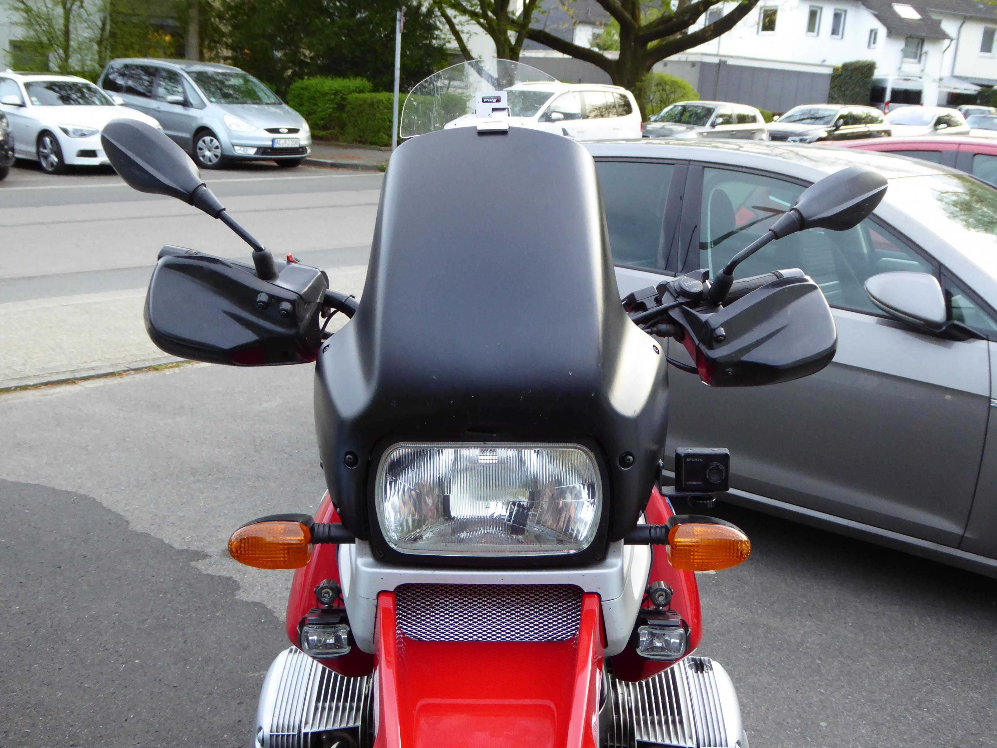

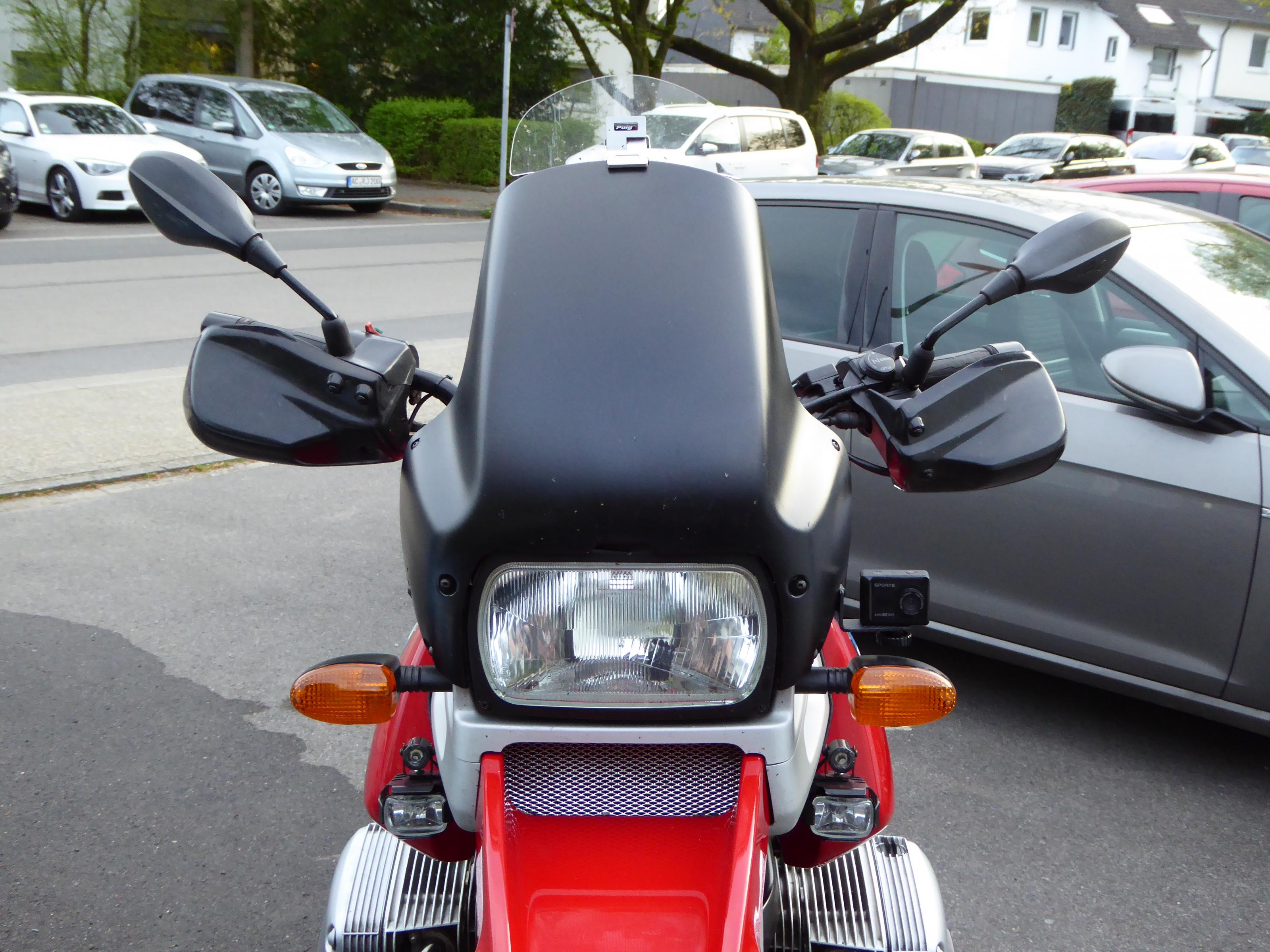

Hallo zusammen, hab heute auch andere Spiegel verbaut, Aluminium-Spiegel von Tante Louise für 29,90 pro Stück. https://www.louis.de/artikel/universalspiegel-fuer-links-oder-rechts/10028396?list=107672810
Die Qualität der Spiegel ist gut, ich hatte sie vor einem Jahr schonmal an eine Yamaha geschraubt und sie sind nach wie vor wie neu. Der linke Spiegel war einfach: Es liegt ein Adapter mit M8 Rechtsgewinde bei, das auch lang genug ist. Also einfach anschrauben und gut. Bei rechten Spiegel wars aufwändiger: Es liegt kein M8 Linksgewinde-Adapter bei. Ich habs mir rel. einfach gemacht und das Linksgewinde-Loch mit 8mm-Bohrer aufgebohrt. Danach den beiliegenden M8-Rechtsgewinde-Adapter 2 cm gekürzt und mit ner normalen M8-Mutter angeschraubt. Arbeitszeit insgesamt ca. 30 Min.
Erster Fahrtest: Gute Sicht nach hinten, Einstellmöglichkeit ok, keine sichtbaren Vibrationen im Spiegel. Ich bin zufrieden :)
LG Volker

Sieht wirklich gut aus und passt zur Gesamtoptik.
Gefällt mir gut, dein Umbau. Sehr stimmig.

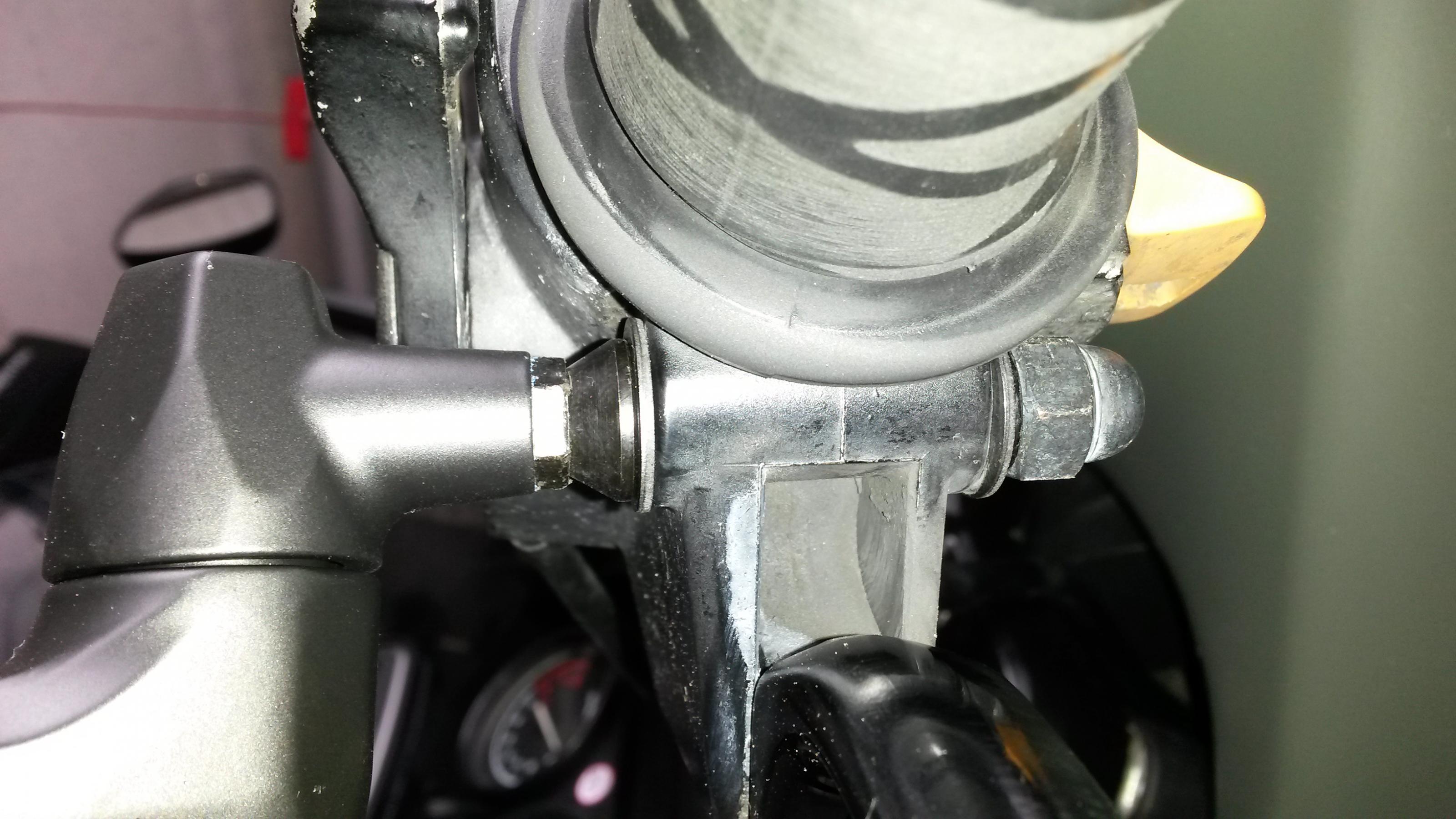

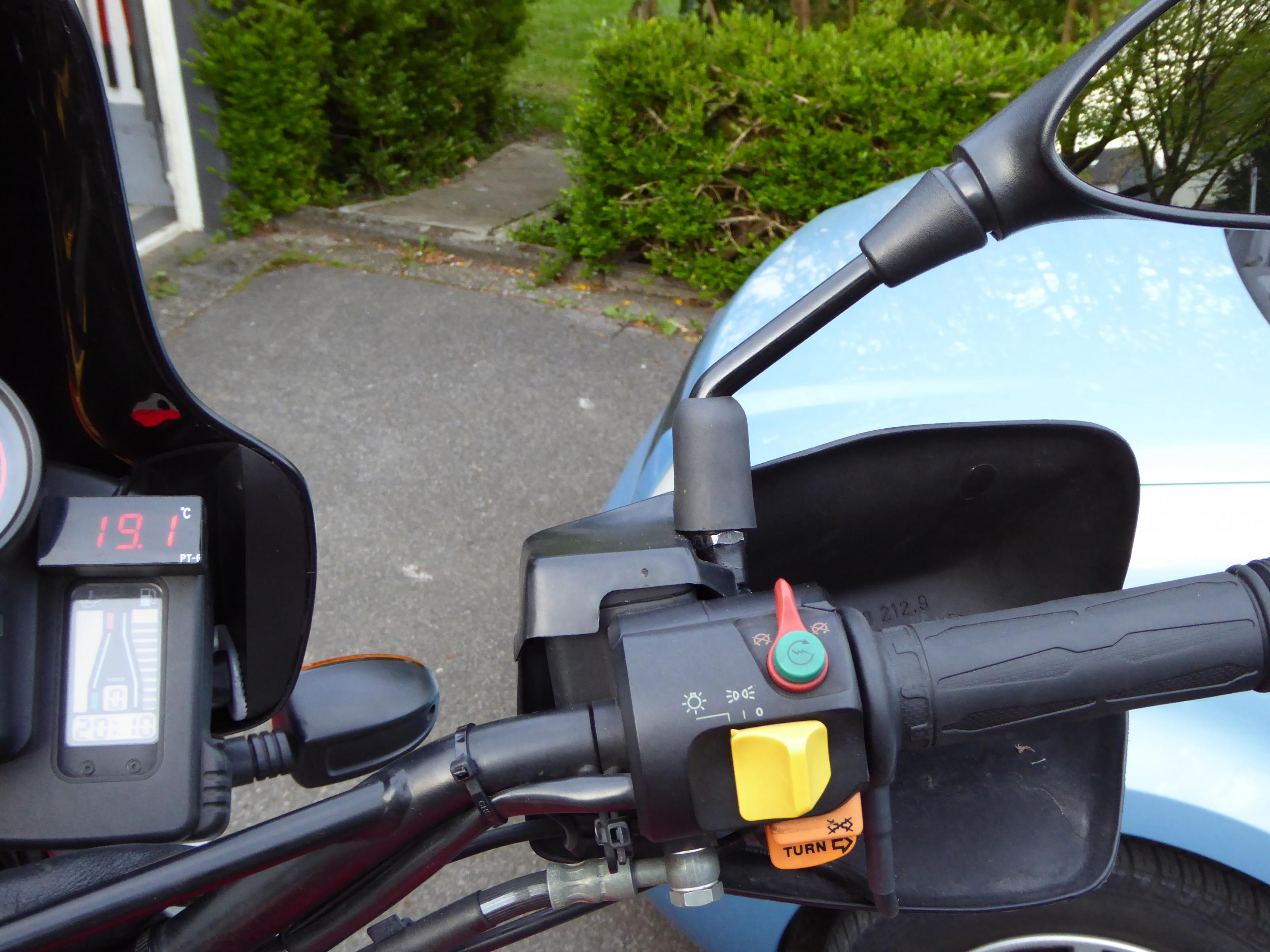

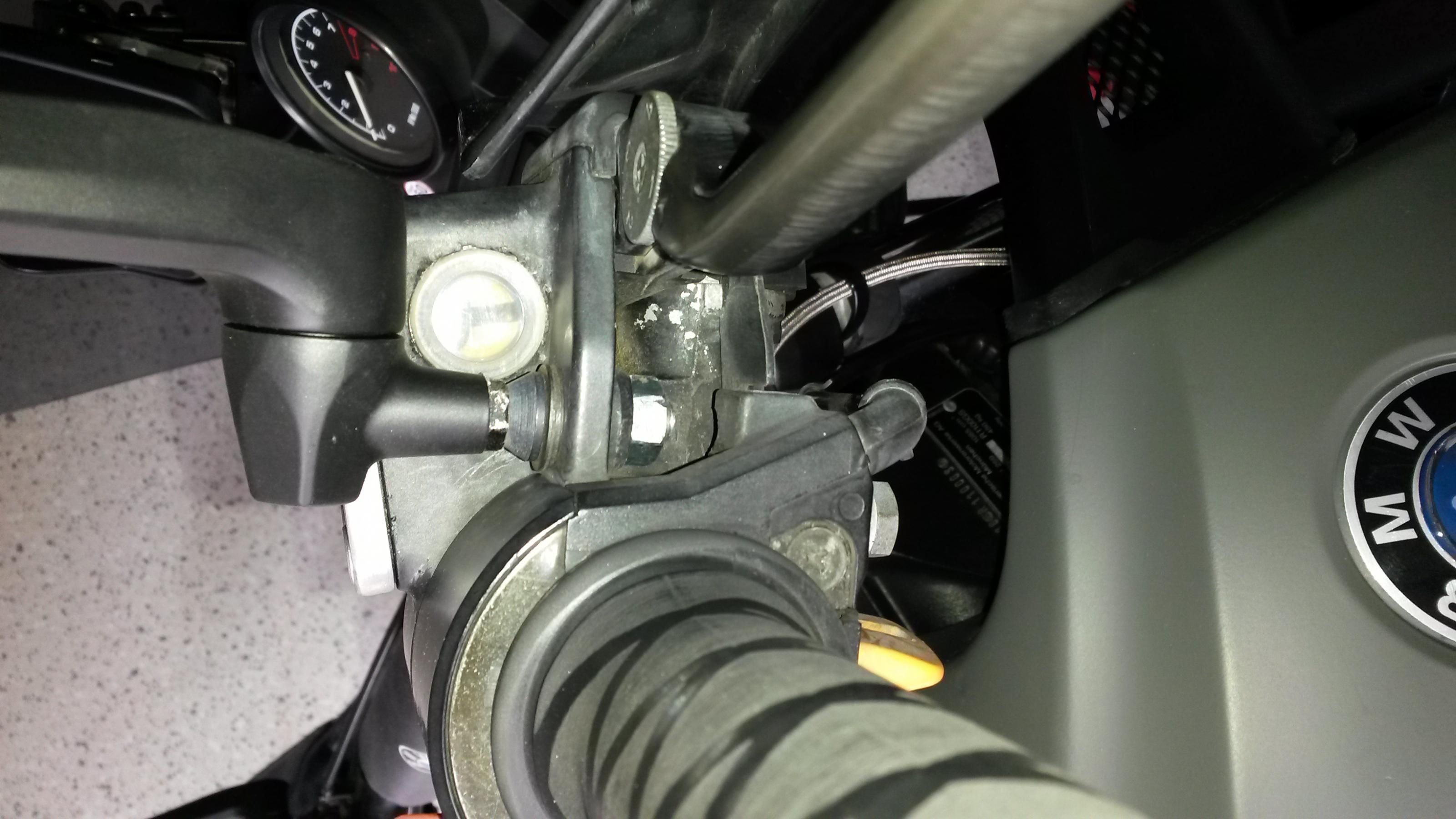

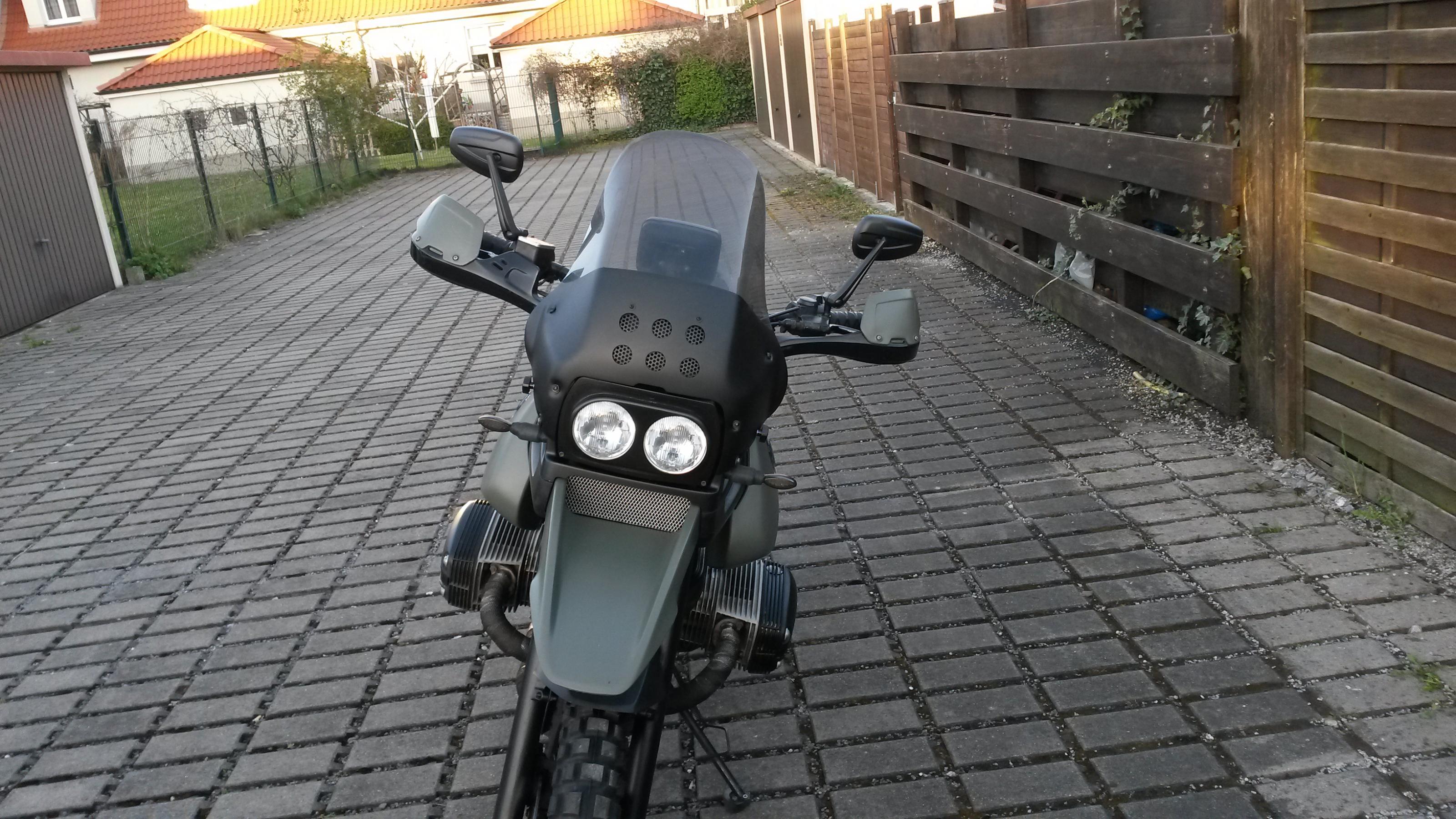

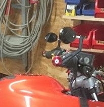

tmp_15244-20160424_094154123647203.jpgtmp_29882-20160424_094243-2104425798.jpgMoin zusammen, Spiegelbefestigung rechts und links...

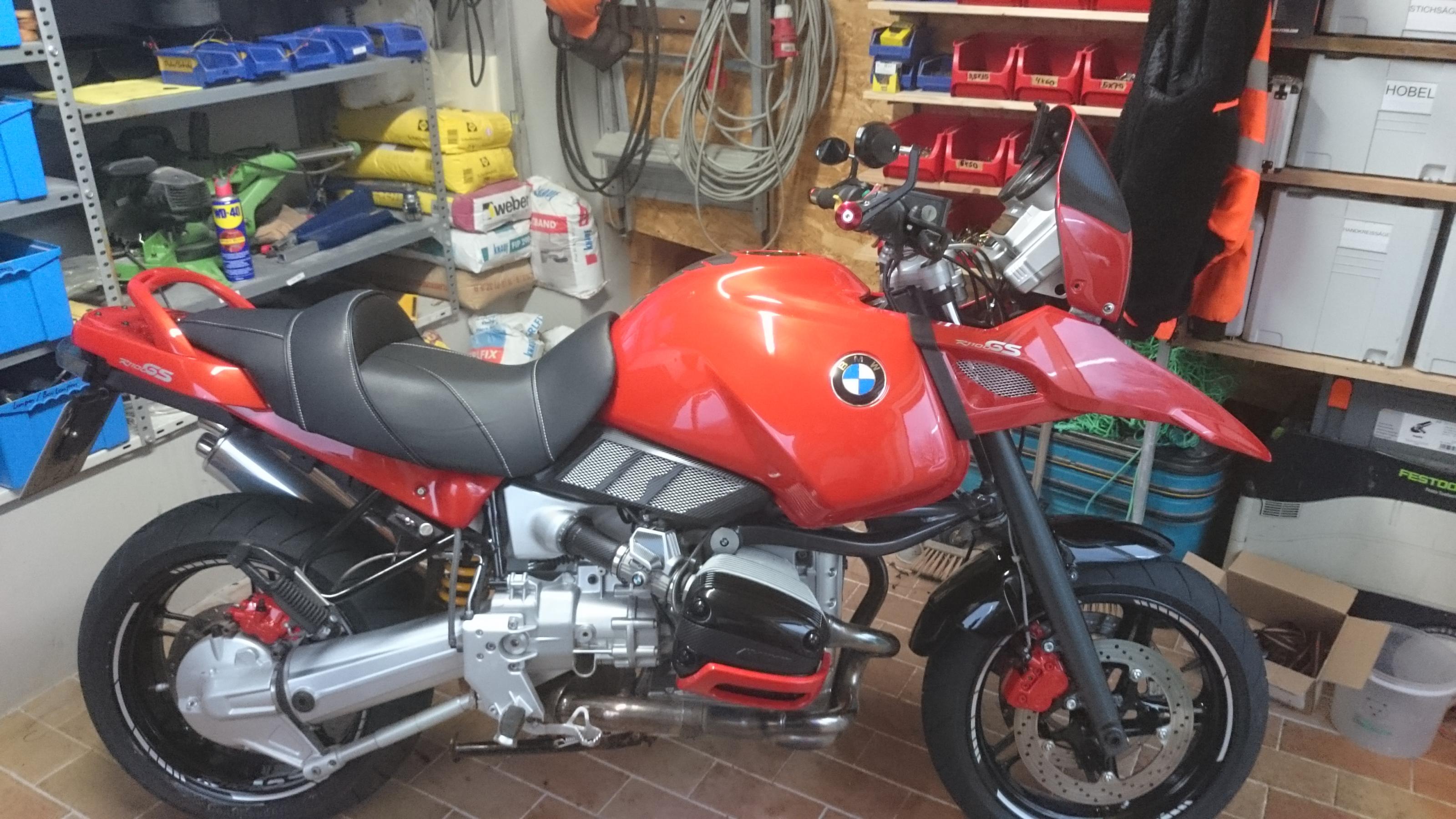

R1100GS
das sind meine,nicht legal aber geil:p

Jo, passt optisch sehr gut. Hast jetzt keine Lenkerendengewichte mehr. Macht sich das nicht durch Vibrationen bemerkbar?

Sehen cool und gar nicht so illegal aus :) 400V inner Werkstatt will ich auch...

sind vom Glas aus zu klein.....iss doch nur die Abstellkammer:p

Illegal???
hab noch keinen TÜV Prüfer erlebt, der nach ner E-nummer vom Spiegel gesucht hat.

wenn mault nur die Rennleitung aber bis jetzt hatte ich noch nie Probleme damit
