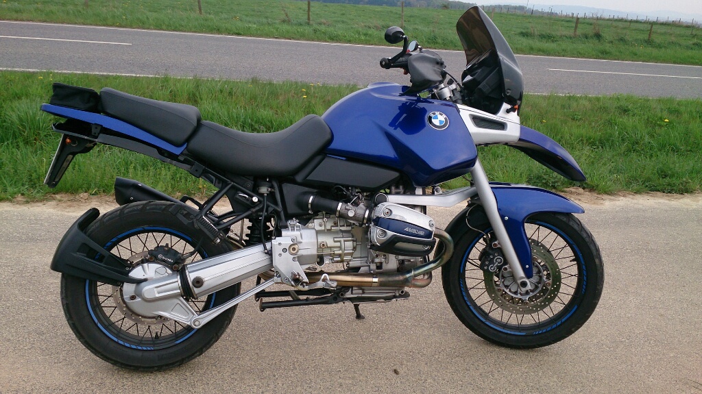

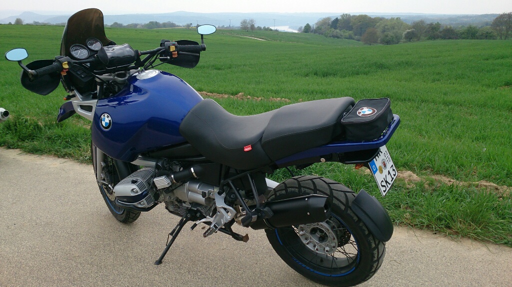

Hey
habe auch eine 94er und mich kürzlich trotz der schlechten Kritik, für den GPR enschieden
und bin nicht enttäuscht, der Pott ist besser als sein Ruf.
Guter Preis , toller Klang alles dabei gute Passform in 10 min montiert.
Das Leistungsloch im mittleren Drehzahlbereich fällt sogar geringer auf als beim Zach
den ich vorher drauf hatte.
Über Optik läßt sich ja streiten aber ich finde zu dem Preis gibts keinen Schöneren

Schickes Moped und der Topf passt super dazu.
