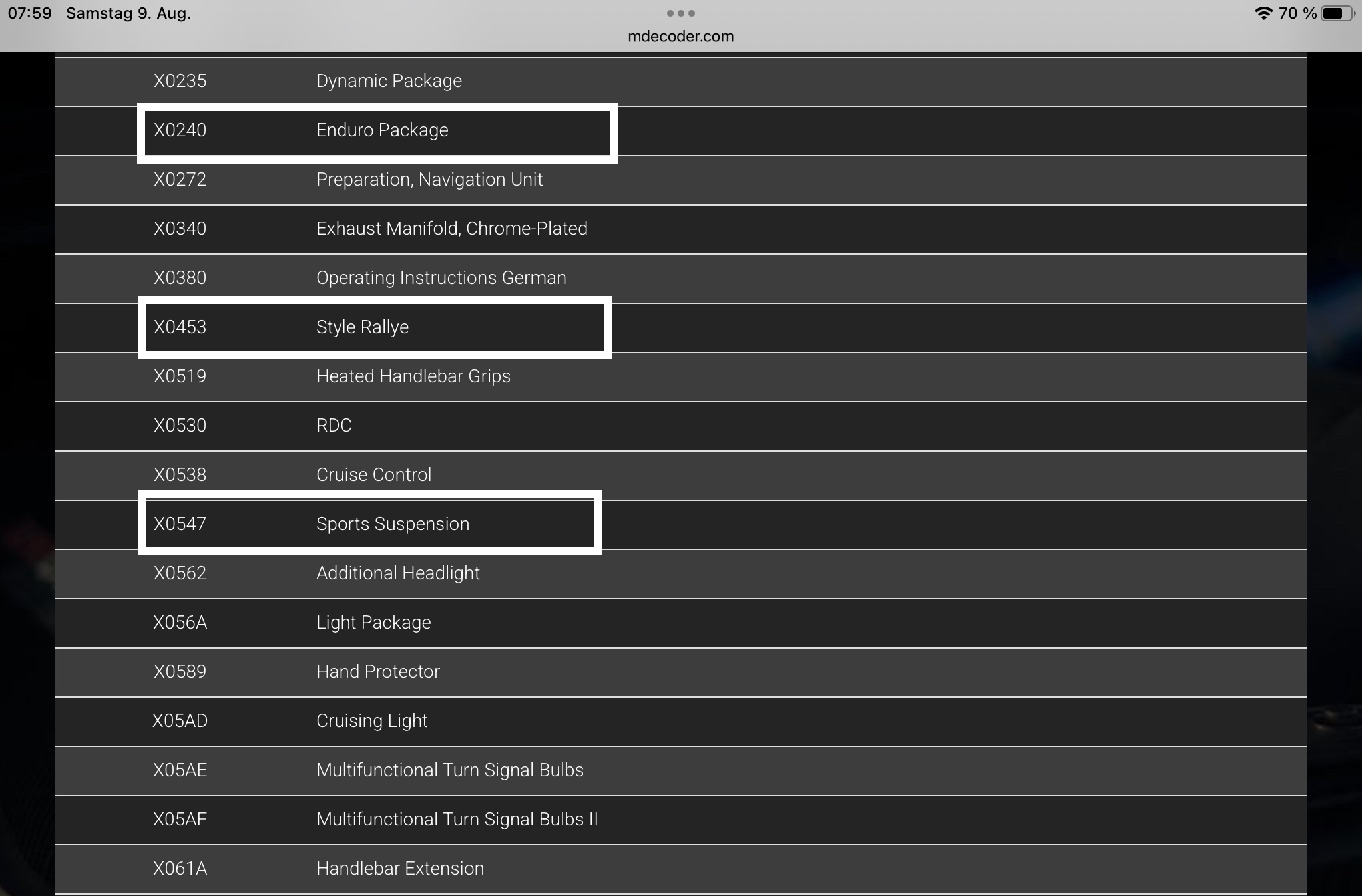

Ich habe in 2023 meine 1250 Rallye bestellt mit dem Enduropaket. Leider konnte sie ab Werk nicht mehr mit dem Enduropaket geliefert werden. Der Händler bot mir an eine vorhandene Rallye soweit umzubauen. Also Motorschutzbüge, Rallyesitzbank, Rallyegepäckbrücke, Lenkererhöhung, kleines Windschild.
Es fehlt ihr das Sportfahrwerk!
Gibt es Möglichkeinen die GS in einem vertretbaren finanziellen Rahmen doch annähernd in Richtung Sportfahrwerk umzurüsten. In wie weit bietet der ZubehörMarkt da etwas an?
Vielleicht hat hier jemand diesbezüglich Erfahrungen bzw. Ideen.

Einfach die Aftermarketpreise für Ersatz des AdV-Fahrwerks nehmen, 2,5 -4k.
Wenn du es möglichst billig möchtest, gebrauchtes OEM FW der Adv kaufen ( <1 K) und ggf.noch den AdV Telelever und selber umbauen.

Hat Wilbers/ Touratech (Tractive) keine Lösung dafür? Kosten ca 2300-2500€

Bei Wilbers geht's bei unter 2 K los, wenn die Originaldämpfer modifiziert werden. Aber das "Sportfahrwerk" benötigt die längeren Dämpfer. Komplett neue Dämpfer und man ist bei ESA > 3 K. Ich habe bei Wunderlich 10 % mitgenommen und liege trotzdem > 3 K für die Tractive S3.

Ich habe eine 1250er Exclusive gehabt, da war kein Sportfahrwerk ab Werk möglich weil es zu der Zeit nur für die Trophy/HP bestimmt war.
ich habe/hätte sowieso ein Tractive Fahrwerk eingebaut, somit eine normale gekauft und dann umgebaut.
Eine Kalibrieung vom Fahrwerk gemacht und funktionierte wunderbar.
Könnte in meinen Augen die bessere Alternative sein als eine mit Sportfahrwerk zu finden weil du nicht so eingeschränkt bist und ein gscheides Fahrwerk verbauen kannst.

Ich habe den Telelever der ADV auch einbauen lassen, ist aber nicht nötig für den Tractive umbau funktioniert genauso und man merkt nichts. Habe ich mit einem Kollegen 1:1 getestet.

Ich habe eine Style Rallye mit Sportfahrwerk und verkaufe diese gerade....man erkennt es auch von außen, welches Fahrwerk verbaut ist, weil der Seitenständer beim Sportfahrwerk auch 2cm länger ist....
