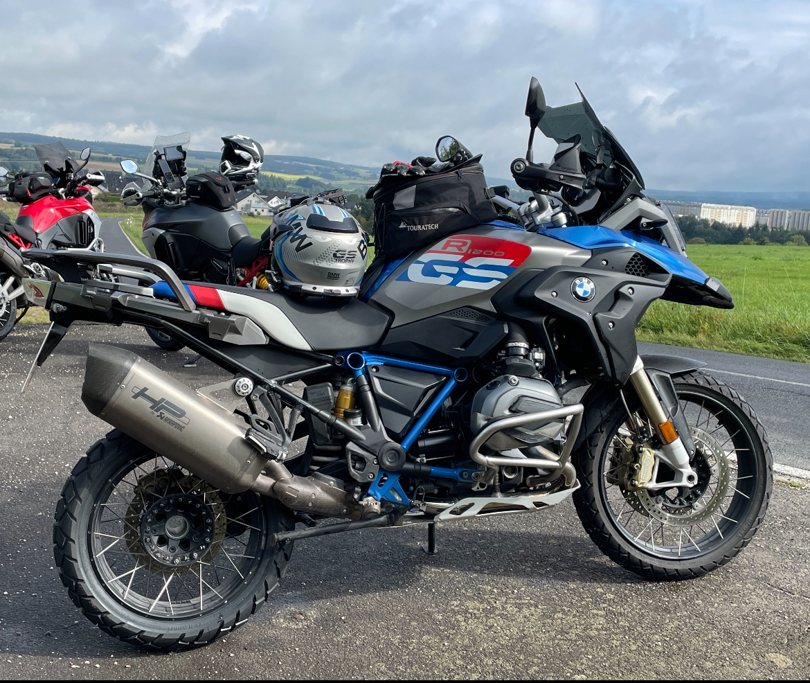

Hatte auch mal eine1200 GS Rallye von 11/2017 inkl Sportfederung…..für mich auf 32000km die beste Überhaupt…..würde sogar behaupten,das irgendwann mal etwas geändert wurde…..1250 GS HP mit Sportfederung war dagegen win Schaukelstuhl….. sowie meine aktuelle 1250 GS ADV auch nach 14000 km…..
Die Rallye war mit Sportfederung sehr agil, straffer
