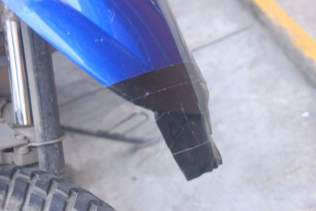

Nachdem ich von F650GS Dakar BJ 2003 auf BJ2005 umgestiegen bin (wg. KM, nicht weil sie jünger war :) )
musste ich feststellen, dass der Spritzschutz eine Katastrophe ist.
Bei schmutziger Strasse und nässe geht meine Sicht gegen Null weil der ganze mist von der Strasse sich schön auf mein Visier (und falls ich das mal kurz offen hab schön ins Gesicht) verteilt.
Bei meiner alten Maschine war das nicht so. Die Scheibe an der neuen ist flacher ("windschnittiger") und das ist wohl der Preis dafür. Umbau ging leider nicht, weil die Schraubenlöcher nicht passen.
So hab ich mir kurzerhand das hier gebastelt (s. Foto). man braucht dafür:
1. PET Flasche
2. Schere
3. Panzertape
Aus PET Flasche einen kleinen Flügel gebastelt und den mit panzertape an der Nase befestigt. Funktioniert super.
Ist aber natürlich nichts um damit vor der Eisdiele anzugeben.
Wie habt ihr das Problem gelöst? (Evtl sogar Eisdielentauglich).
Gruss
Andy

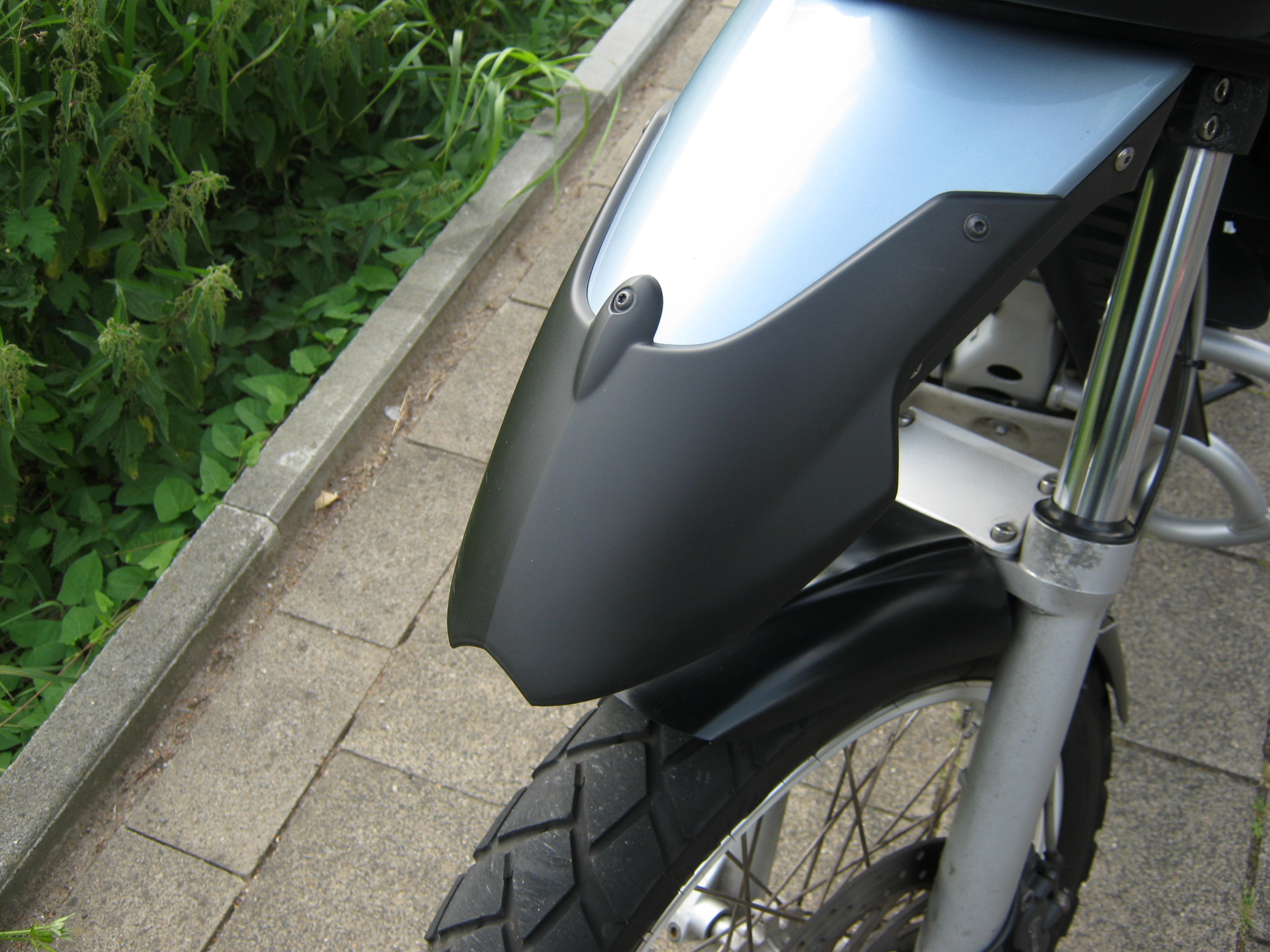

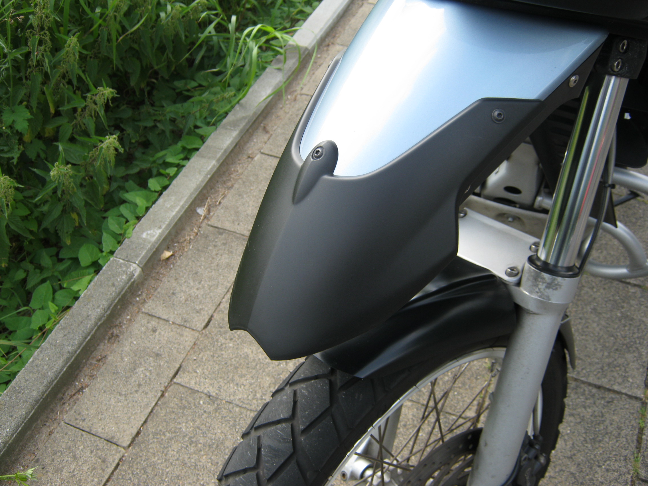

würde vielleicht eine Schnabelverbreiterung und / oder ein Fender helfen?
hatte seinerzeit keine Probleme mit Schmodder.
Gruß, Gaby

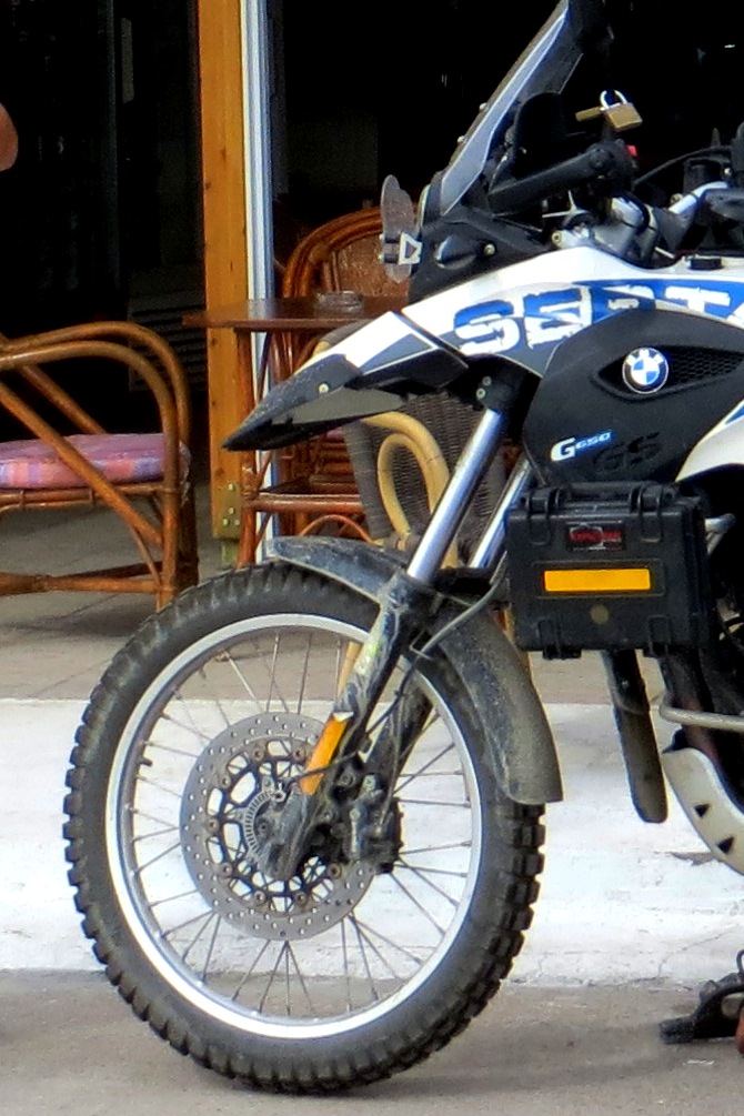

Bei meiner Sertao ( Nachfolger Dakar ) hatte ich anfangs das Problem, daß der Vorderreifen bei Schlamm die ganze Brühe zwischen Lenker und Tankattrappe exakt auf den Helm, und das von schräg vorne & unten schleudert. Meine Begeisterung kannst Dir vorstellen.
Also Touratech Kotflügel ( in der Stellung mit mehr Abstand, dann macht er in lehmigem Gelände nicht zu ) montiert und an den Serien- Dreckschutz einen flexiblen Gummistreifen unten angeschraubt, seither keine Probleme auch in extremem Gatsch. ( siehe Foto )
Hinten war das Problem, daß die Sertao jede Menge Dreck auf das Topcase, ebenso von hinten unten schaufelte, und der Koffer im Verschlußbereich mit Lehm etc zugewachsen ist. Also eine Gummiverlängerung mit Kante nach hinten unter die Nummerntafel geschraubt, und siehe da, der Koffer bleibt sauber.
Das schöne Gummiteil ist aus einer rutschsicheren Treppenmatte um ein paar € herausgeschnitten... ( siehe Foto ).
Damit solltest auch Du sauber bleiben.

Mitglied 15676
Hallo Norbert,
die Schnabelverbreiterung ist von der F650GS Dakar, also ein Originalteil von BMW und der Fender ist von Touratech.
Beste Grüße, Gaby
