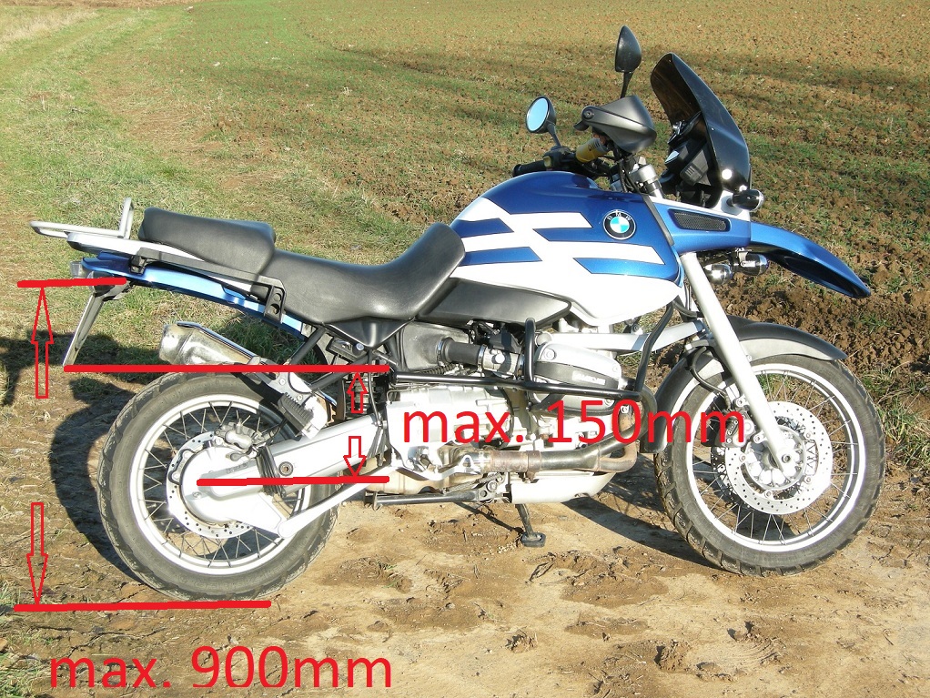

du kannst ihn wegmachen, sofern du die Richtlinien einhältst. In der Praxis hat das bei mir noch nie jemand geprüft.
Die vorgeschriebenen Maße von Radabdeckungen sind im Paragraphen 36a der Straßenverkehrs-Zulassungsordnung (StVZO) geregelt. Danach muß das hintere Schutzblech bei Motorrädern die obere Hälfte des Rads abdecken und darf höchstens 150 Millimeter oberhalb der waagrechten Radmittelebene enden " bei unbelastetem, frei stehendem Motorrad, wohlgemerkt. Ein Rückstrahler muß generell vorhanden sein, erlaubt ist rund oder eckig " Hauptsache mit Prüfzeichen.Er darf mit seiner Oberkante (bei Motorrädern mit Erstzulassung vor dem 1.1.1987 zählt die Unterkante) nicht höher als 900 Millimeter über dem Boden liegen.
